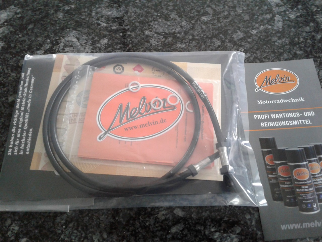

Heute hab ich die Melvin Leitung dran gebaut, ging wunderbar zu montieren. Die Leitung läuft jetzt über den linken Gabelholm nach unten. Ich denke das ist so gedacht?
An der unteren Gabelbrücke ist sie fixiert mit einer Schelle, oben hab ich sie in den Zughalter von Choke- u. Kupplungszug mit eingehängt. Am Bremssattel war noch ein Halter, ca 5 cm darüber, den hab ich auch benutzt.
Bei der Montage hab ich erst oben fest gemacht, dann den Fitting am Sattel gedreht (mit Gegenhalten) und verschraubt.
Druckpunkt ist schon beim Tiefgaragen-Schieben 1a! Vorderrad geht auch hier schon auf Block, das sind ja Welten zur alten Originalleitung
