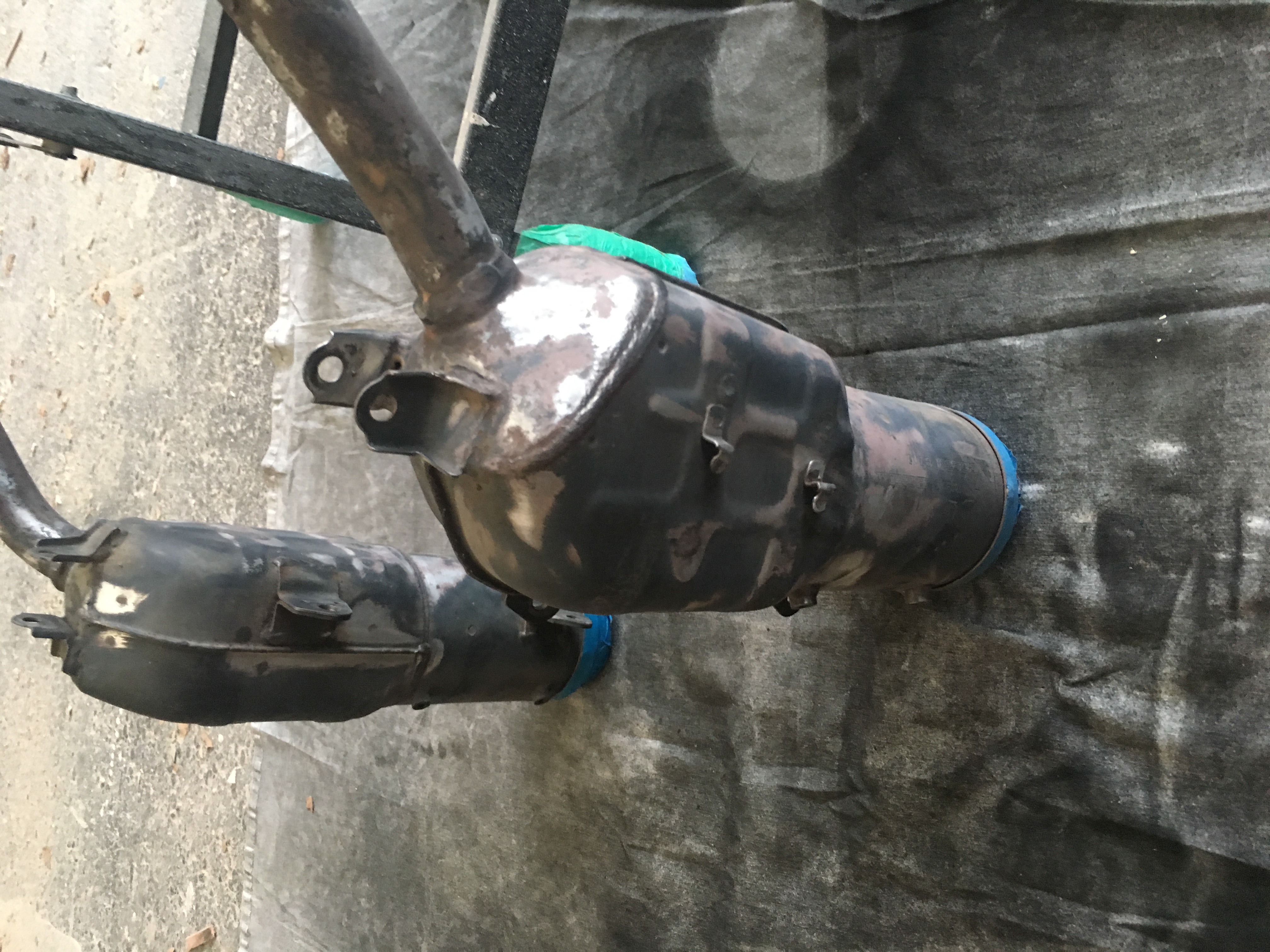

Servus zusammen!
Hat von Euch jemand Erfahrungen mit dem Lackieren der Endschalldämpfer? Wie bekommt man den Rost am effektivsten weg? Welchen Lack sollte man verwenden?
Danke schon mal im Voraus!

Hoi. Ich habe eine Flex mit einem Bürstenaufsatz (Metallbürste) verwendet. Alles schön abgeschrubbelt. Auf Löcher kontrolliert. Die Endkappen abgeklebt und mit Dosen-Hitzelack lackiert. Geht super und sieht toll aus. Grüsse

Habe mal die trüben Januartage genutzt um bei meiner Ur-Domi die Endschalldämpfer zu überholen. Nach gründlichen Schleifarbeiten nutzte ich den bewährten Hitzeschutzlack von MOTIPP (800 Grad). Immer schön Zwischentrockner, auf Ofen o.ä. Mind. 3 besser 4-5 dünne Lackschichten dann ist wieder lange Ruhe.

Wieviele Dosen Hitzeschutzlack hast du denn benötigt? Ist die Farbe schwarz matt?

Dauerhaft Ruhe bekommt man nur wenn angerostete Töpfe auch gestrahlt
werden und dann sofort Alu-Flammspritzen. Danach noch für die Optik schwarz
hitzefst lackieren.
Wird der Rost nur mit der Drahtbüste oberflächlich entfernt sitzet er noch im
Blech und kommt immer wieder nach einer gewissen Zeit durch.
Rostumwandler kann bei den heiß werdenden Auspuffen eigentlich nicht sinnvoll
verwendet werden, um den Rost zu passivieren vor dem Lackieren.
Daher strahlen.
Das alles ist nicht Domi spezifishc und gillt immer bei Auspuffen.

Richtig, KEINE Grundierung auf die abgeschliffenen Schalldämpfer! Die erste Schicht Hitzelachspray (matt) so leicht auftragen, dass das Metall noch zu sehen ist. Dann schon mal auf den Ofen legen oder in die pralle Sonne hängen. Temperatur ist zwischen den Schichten das A und O! Nach Trochnung ( ca. 10 Min.) Schicht 2 - 5 auftragen. Für beide Endtöpfe habe ich gut 1,5 Dosen a.400ml Motipp Hitzeschutzspray 800 Grad benötigt. Der Krümmer ist aus Edelstahl von EGU. An meiner XL600 und Transalp hält der Lack aber auch prima am
Stahl-Krümmer ...
Viel Spaß beim Schick machen 👍
Karsten
