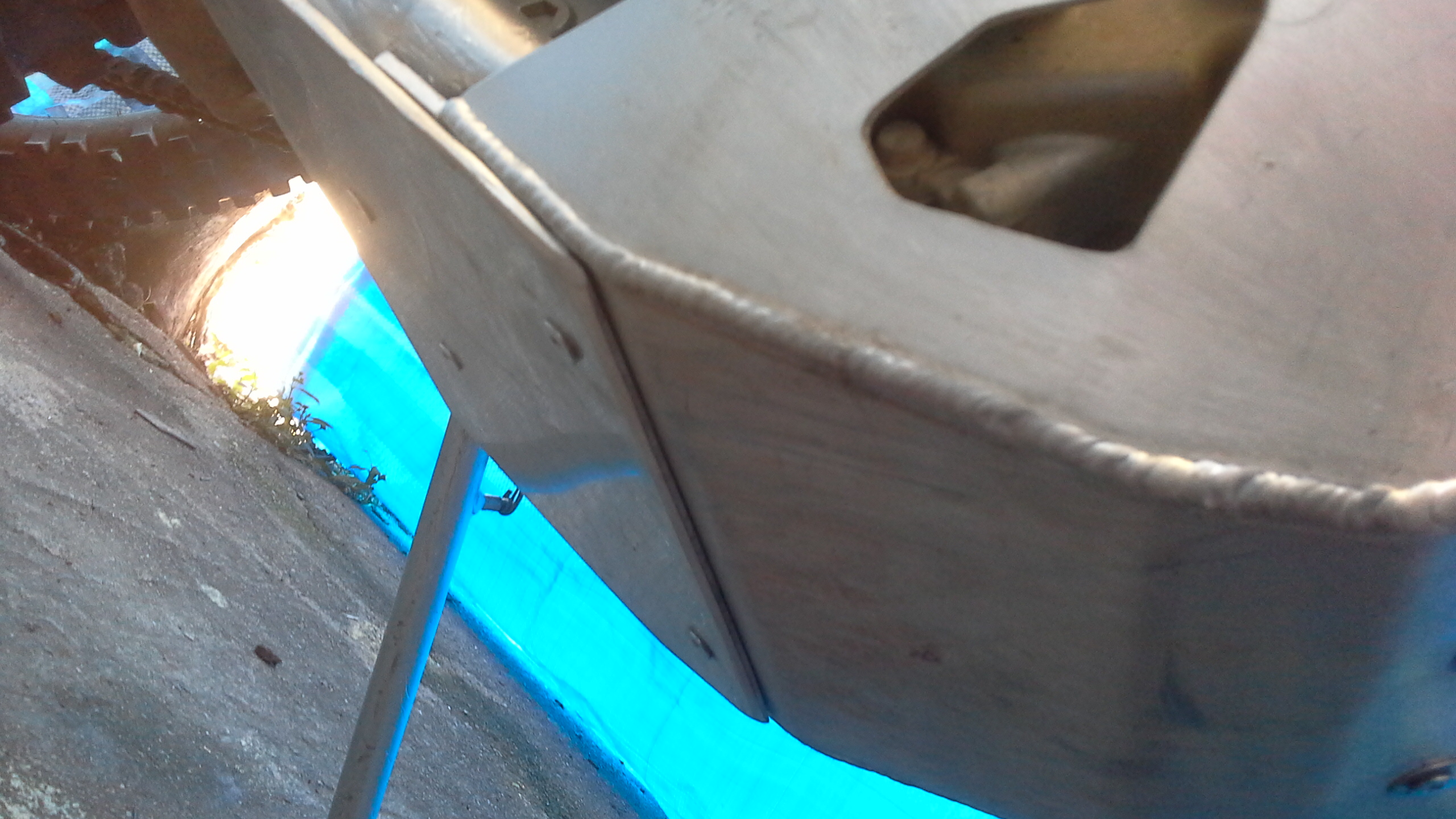

Doppelt hält besser
Beiträge: 3945
Re: Was hast Du aktuell an Deiner CRF geschraubt
Pass auf, dass Du mit der Kante nirgends hängenbeibst.
Ich hätte versucht, es andersherum aufzusetzen.
Ansonsten ne gute Idee, bei Deinen Aktivitäten :-)
Beitrag von kendo »
andersrum passtz es nicht so gut .sieht man auf dem ersten bild
ich koennte die kante verschweissen lassen.
schau ma wies in zwei monaten ausschaut
lg kendo
Beitrag von BikeWilli »
Hallo Kendo,
schweißen wäre hier klar die bessere Lösung,
Bist leider ein bisschen zu weit weg😉
Aber vor Ort wird es sicherlich auch jemanden geben,
der Dir helfen kann.
Gruß, Willi

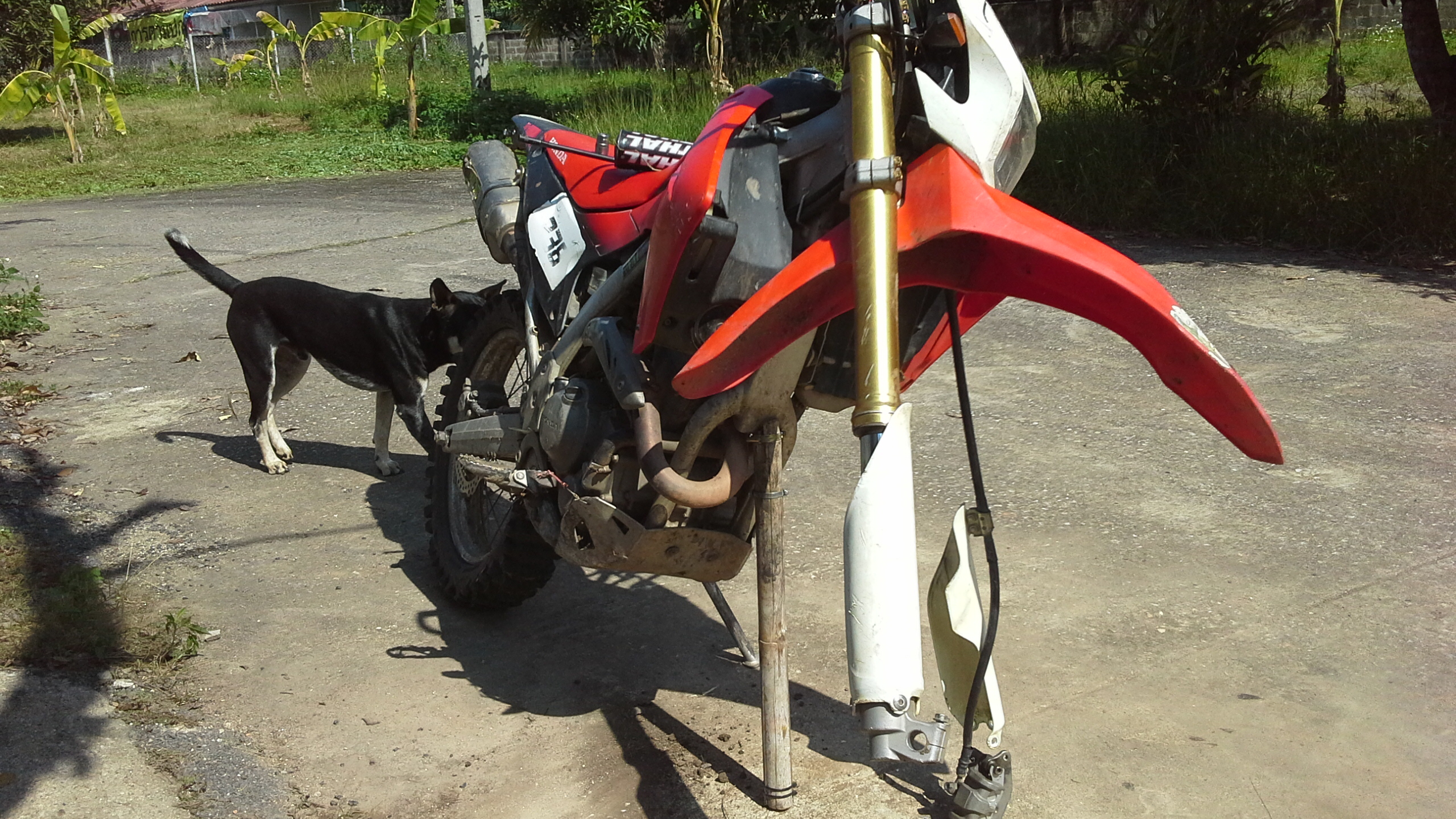

Eigentlich könnte ich jeden Tag etwas hier reinschreiben
Heute Gabelsimmering
Beiträge: 3945
Cooler Montageständer :-)

In Schwung von da cb 300 wieder montiert

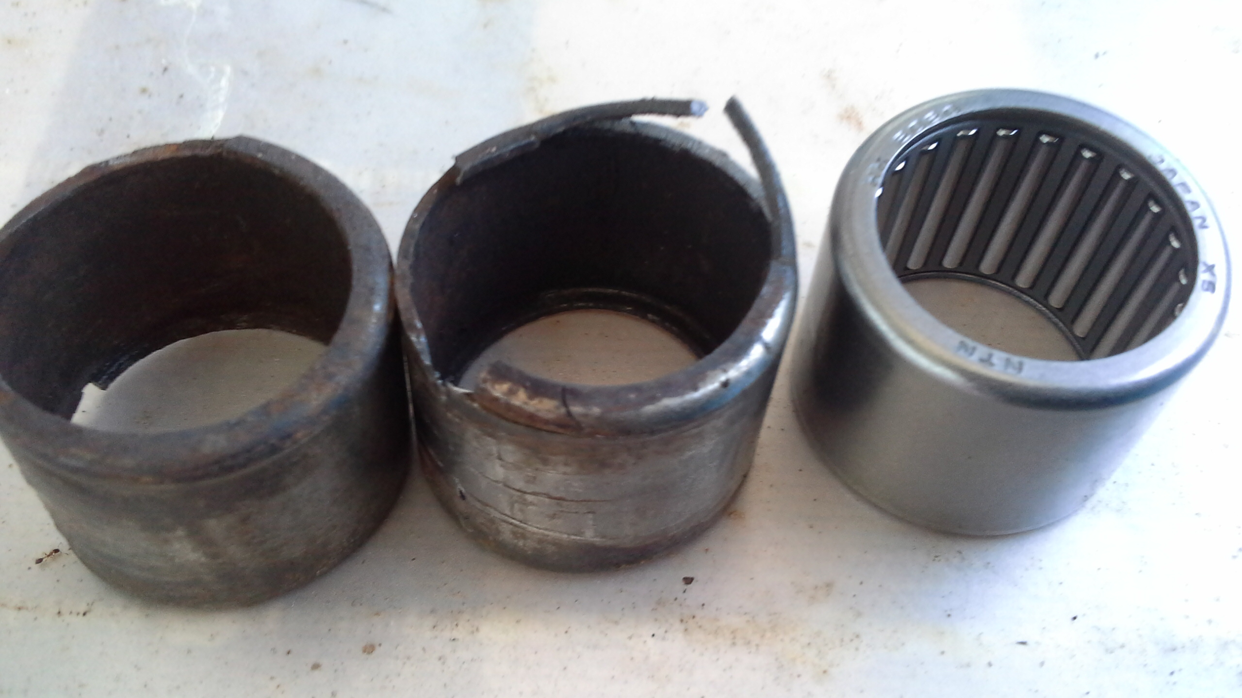

Wassereinbruch schwingenlager
Neue Lager sind schon schick! ;)
Beiträge: 5168
und immer nach dem Motto:
Da wo Fett ist kein Wasser.
Jep, Schwingenlager hatte ich auch schon trocken.
https://feldweg-streuner.blogspot.com/2 ... t-und.html
Da war aber noch nix kaputt.
kendo
Beiträge: 228
Wohnort: Wien Mae Jo
Motorrad: crf 286 l
yamaha wr450f XR250L
Beitrag von kendo »
Juhuu ich hab is Rad neu erfunden
Zwei gabelsimmerringe übereinander
Beiträge: 4456
Wenn das so bleiben soll, nützt der obere Simmering NX. Der läuft trocken und geht schneller kaputt, als man sich denken kann.
Volker FahrLässig
Beiträge: 195
Wohnort: Untermosel
Royal Enfield,
W 650,
So schnell wie der Untere wieder undicht wird, kommt der Einwand nicht zum Tragen. :lol: :lol: :lol:
Aber mit DOT4 /X zugeölte Bremsscheiben werden für mich wohl kein Thema mehr sein.
Die neue Kombi bietet andere Herausforderungen. :shock:
Beiträge: 5680
XBR500
Hab mich damit noch nicht genauer beschäftigt
Aber hat die CRF-Gabel neben dem Simmerring keinen Staubschutzring?
kendo
Beiträge: 228
Motorrad: crf 286 l
Beitrag von kendo »
Der untere simmerirng is a alter und war schon undicht
Jetzt dient er als schmutzfaenger
Der obere wird von innen geschmiert
Oder?
Der staubschutzring funktioniert ja nicht wirklich
Beiträge: 5680
XBR500
Der Fluch aller USD-Gabeln...
Wenige Staubkörner sorgen für Undichtigkeiten
Da sind die konventionellen Gabeln deutlich im Vorteil

Steigt das Losbrechmoment mit zwei Simmerringen nicht überdimensional an? Ich hätte da Bedenken
kendo
Beiträge: 228
Motorrad: crf 286 l
Beitrag von kendo »
RFVC650
hab jezt nur auf der linken seite zwei simmerringe montiert
mit der hand ist das losbrechmoment deutlich groesser
beim fahren merke ich keinen unterschied auf der strasse und im gelaende

kendo
Beiträge: 228
Motorrad: crf 286 l
Beitrag von kendo »

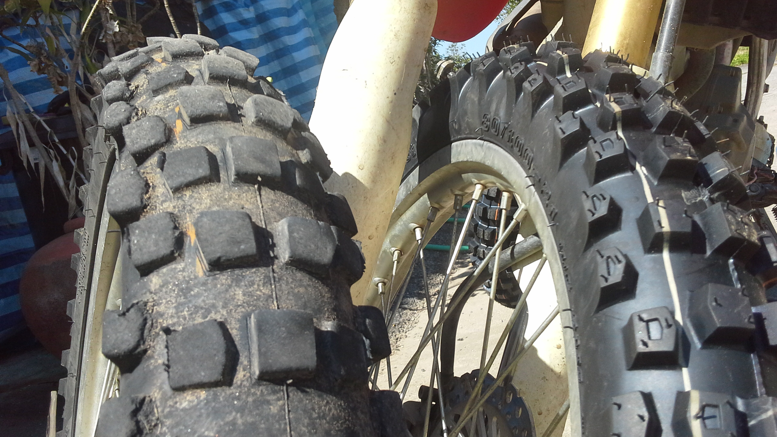

Neue Reifen montiert fürs rennen in Samoeng
