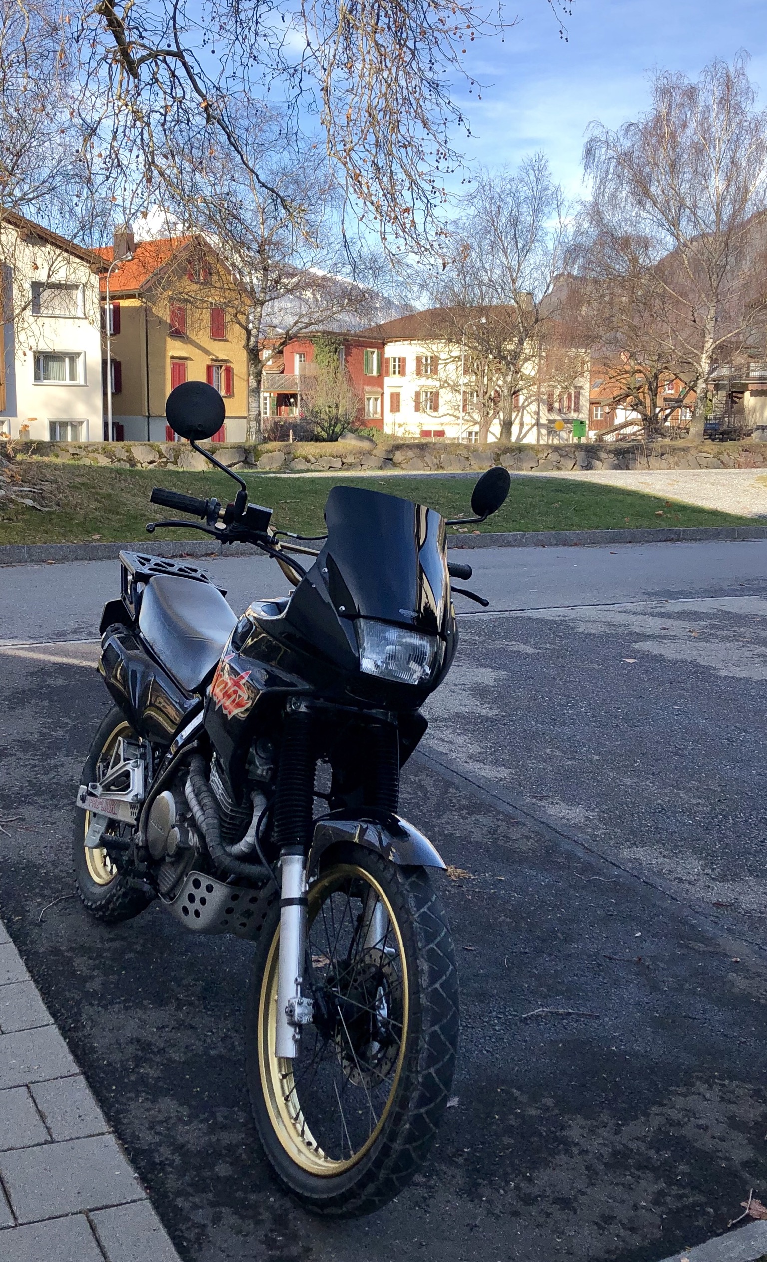

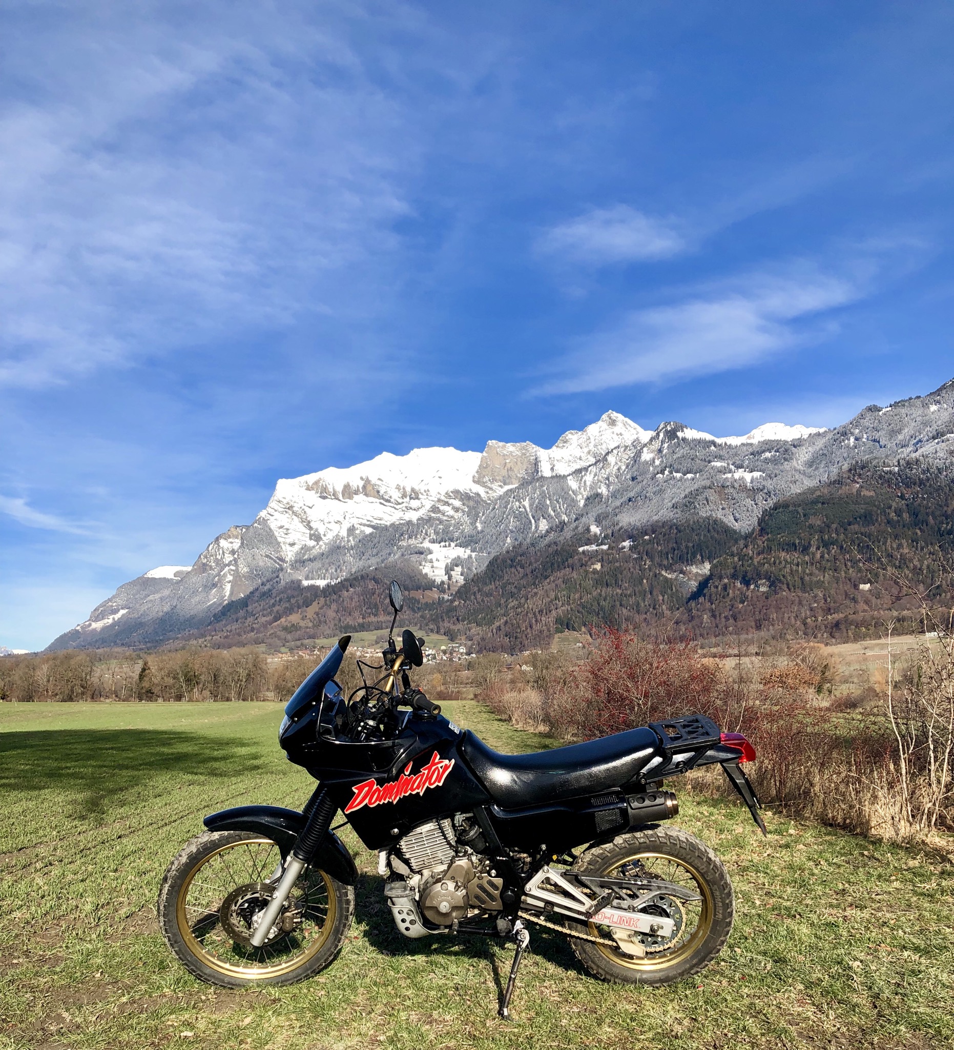

Hoi Andi. Meine Domi läuft hervorragend!!! Die Aussetzer bei Vollgas sind weg! Musste nicht mal Standgas einstellen. Echt top! Danke Dirk

Frage an HN XR600 .Wie ist die Rostentwicklung bei umwickeltem Auspuff , wenn der feucht wird zB in der Garage , lange Standzeit ? Natürlich nicht beim fahren :lol:
Beiträge: 3694
Re: Vergaser optimieren
Ich denke, diese Domi hat noch die Edelstahlgrümmer - also NX Rost
Beiträge: 2479
Hab ich garnet dran gedacht . (meine vfr 400 hat übrigens auch "Edelstahl" und sieht jetzt nicht überall richtig gut aus ).Wie siehts generell , bei normalem Stahl aus ? Rohr zum ESD ? Sollte man wohl neues Thema aufmachen .

Hoi. Echt keine Ahnung!!! Habe ich so in einem Ersatzteilpaket bekommen. Und inna Kiste habe ich noch einen Satz Edelstahl-Krümmer 😜👍 Grüsse Dirk

HN XR 600 hat geschrieben: Di 25. Dez 2018, 13:18 Hoi Andi. Meine Domi läuft hervorragend!!! Die Aussetzer bei Vollgas sind weg! Musste nicht mal Standgas einstellen. Echt top! Danke Dirk
Hallo Dirk,
kannst Du mir bitte sagen, welche Scheibe das genau ist, da es von MRA unterschiedliche Auführungen gibt?

Hoi Greeny. Ich mache Dir ein Bild von der Bezeichnung. Vielleicht habe ich die Verpackung auch noch. Habe ich von eBay Kleinanzeigen. Neu als Schnäpper. Grüsse Dirk

Hoi Greeny. Hier die Bilder mit der Bezeichnung der Scheibe. Hoffe, es hilft so. Grüsse Dirk
Beiträge: 2479
Hallo , die Scheibe gefällt mir auch gut . Ist die schon so hoch , dass man sie hört ?Wäre für mich ein Ausschlusskriterium.
Beiträge: 3694
Die Domi ist lauter!
