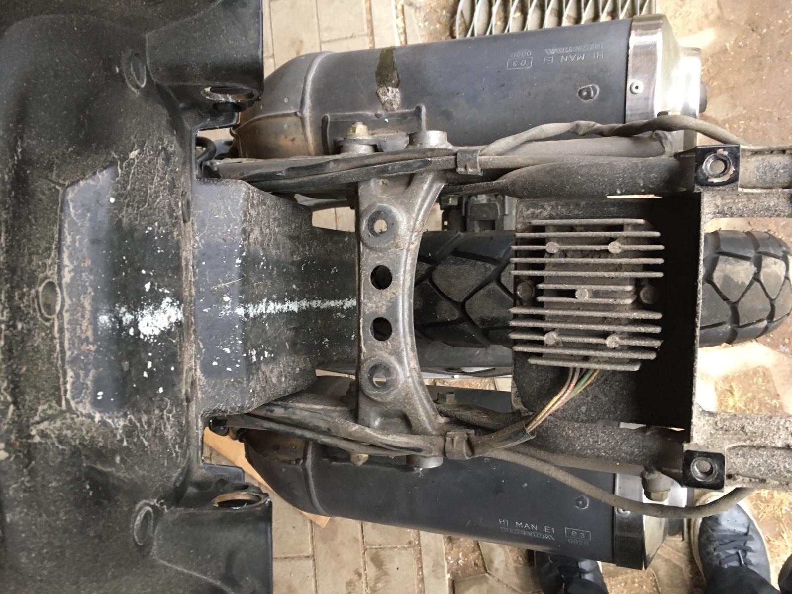

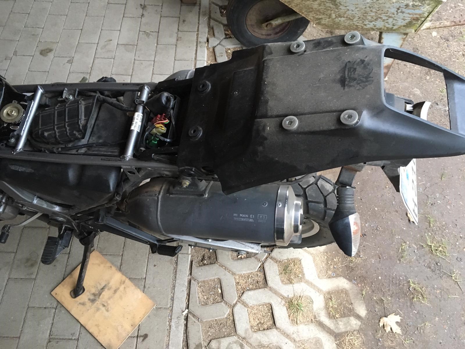

Hier die Stelle an der er verbaut ist:
Kontakte sitzen alle.
Das Teil ist vergossen und kann wohl nicht repariert werden.

Wenn du geschrieben hättest das eine Rep geplant war... hätten dir das einige (Vergussmasse ohne Zerstörung der Bauteile nicht zu entfernen) sagen können.
Dieser Regler wird aber häufig in der Bucht und sonstigen Gebrauchthändlern angeboten.
