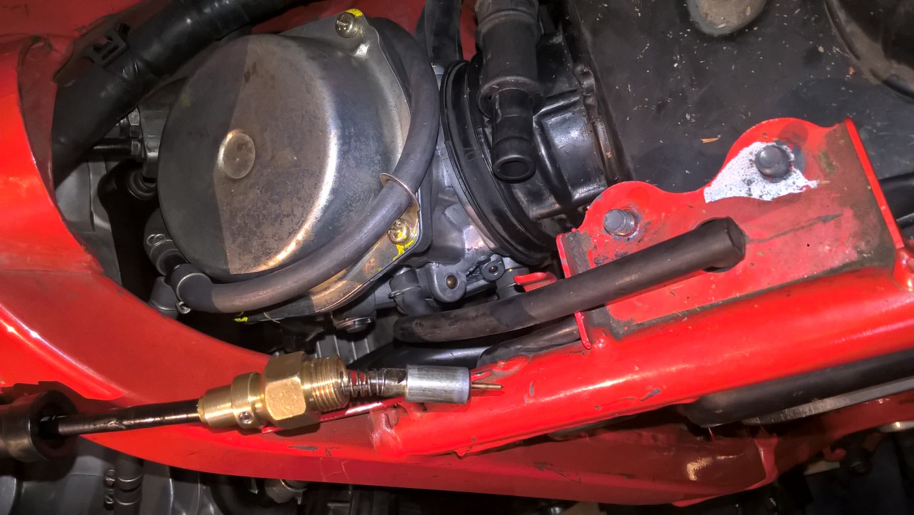

Hallo
Kleines Problem
Wohin kommt dieser Schlauch .Habe am Filterkasten kein Anschluss vefunden. Liegt dieser einfach unter dem Sattel?
Rd02 mit SLS j1990
Danke
Kleines Problem
Rd02 mit SLS j1990
Danke

Re: Luftilterkasten
Einfache Antwort : Ja!
Der endet offen.
Sinn des Ganzen :
das bei einem Überlauf der Schwimmerkammer nicht
der ganze Tank leergesogen wird.
Belüftet quasi den Überlaufschlauch.
Der endet offen.
Sinn des Ganzen :

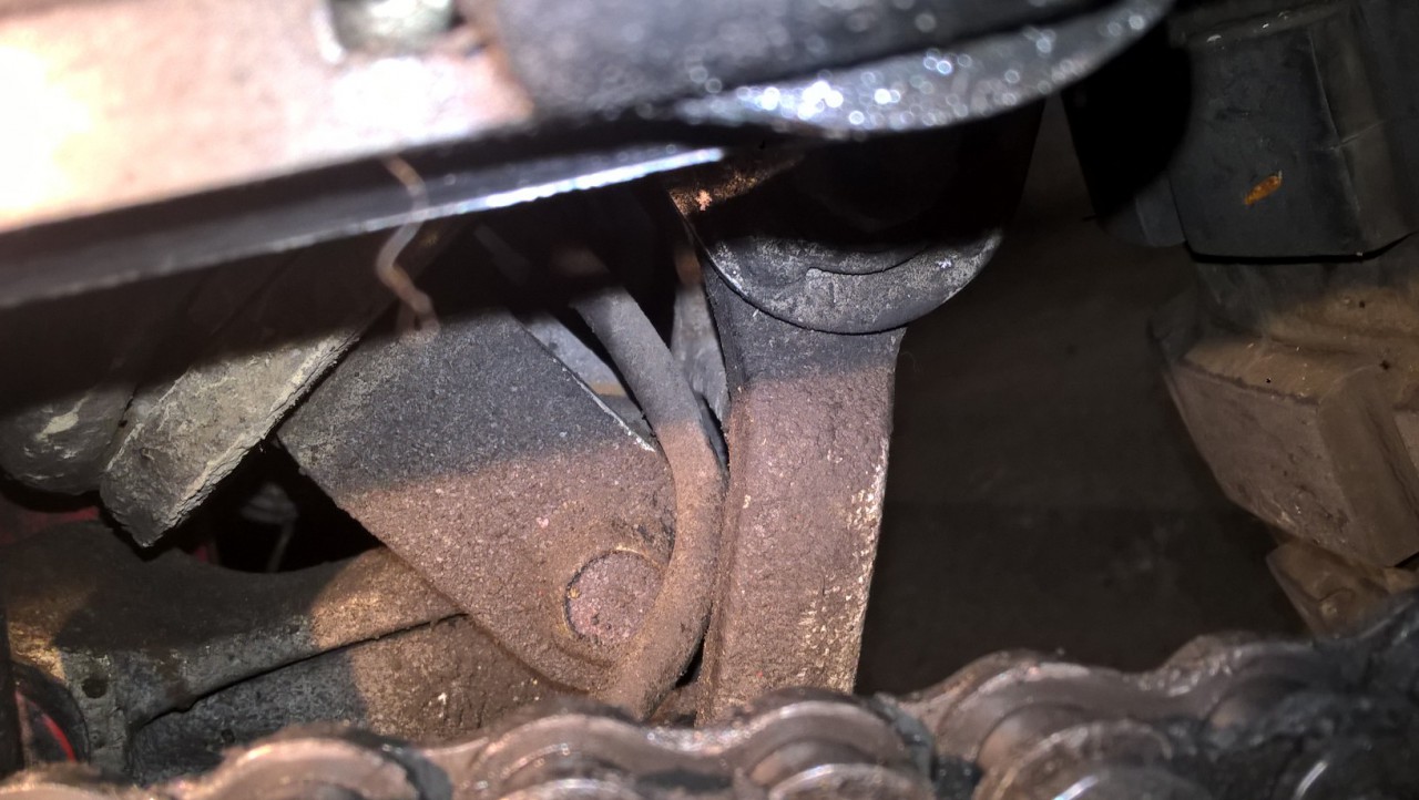

Ich meinte das Dünne im 1. Bild, nehme an auch Du ?
Das 2. Bild zeigt den Y- Anschluss unten.
Wieder etwas gelernt.
Gruss Mauro
Gruss Mauro
- Beiträge: 6217
Re: Luftilterkasten
Ja genau den dünnen,
Ein Ende vom "Y" am Vergaser das andere offen da unter der Sitzbank
Und der Schlauch geht runter da zur Drahtschlaufe hinterm Seitenständerschalter wo diverse Schläuche enden.

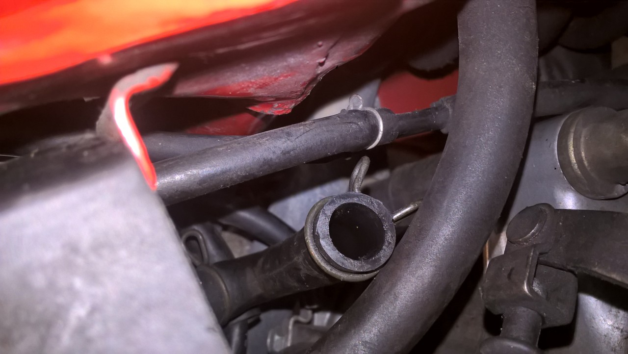

- Beiträge: 5547
Re: Luftilterkasten
Ja, so ist's richtig.
Allerdings sieht mir der Belüftungsschlauch am Aufstecknippel sehr geknickt aus.
Und achte darauf, das beim Einbau die Stutzen richtig auf dem Vergaser einrasten. Ansaug- wie auch der Isolatorstutzen. Dann erst den Luffi anschrauben.

Hallo
Nochmals Danke
Ein kleines Problem ist mir noch geblieben.
Habe endeckt das ein Schläuchen von dem hinteren Federbein ausgeht. (Bild)
Ich weiss nicht ob mir beim Vergaser montieren der Vergaser Benzin Ablasschlauch runter gerutscht ist und sich am Federbein eingeklemmt hat ,oder ob der Federbeinteller wirklich ein Abflussschlauch hat ?
Leider weiss ich nicht ob ich früher am Vegaser ein Benzin Abflusschauch drann war, vielleicht war er schon früher runtergerutscht.
Und noch eine Frage wenn ich das richtig verstanden habe geht der Y- Schlauch einmal zum vergaser , einmal unters Motrorrad und einmal unter den Sattel.
Das heisst 2 von den Enden gehen ins Freie?
Danke
Gruss
Mauro
Nochmals Danke
Danke
Gruss
Mauro
- Beiträge: 6217
Re: Luftilterkasten
Zu noch ein eFrage....
Jahaaa, richtig verstanden 2Schlauchenden gehen ins "Freie"!
Domi57
- Beiträge: 5547
Re: Luftilterkasten
Jupp, die ersten (ich nehme an die Modelle mit Kicker) Federbeine haben auch einen Ablaufschlauch.
- Beiträge: 2651
Re: Luftilterkasten
Soviel ich weiss , müsste der vom Federbein am unteren Rand des Federtellers sein .Da würde sich nämlich das Wasser absetzten .(eigentl. finde ich das sowieso übertrieben)
