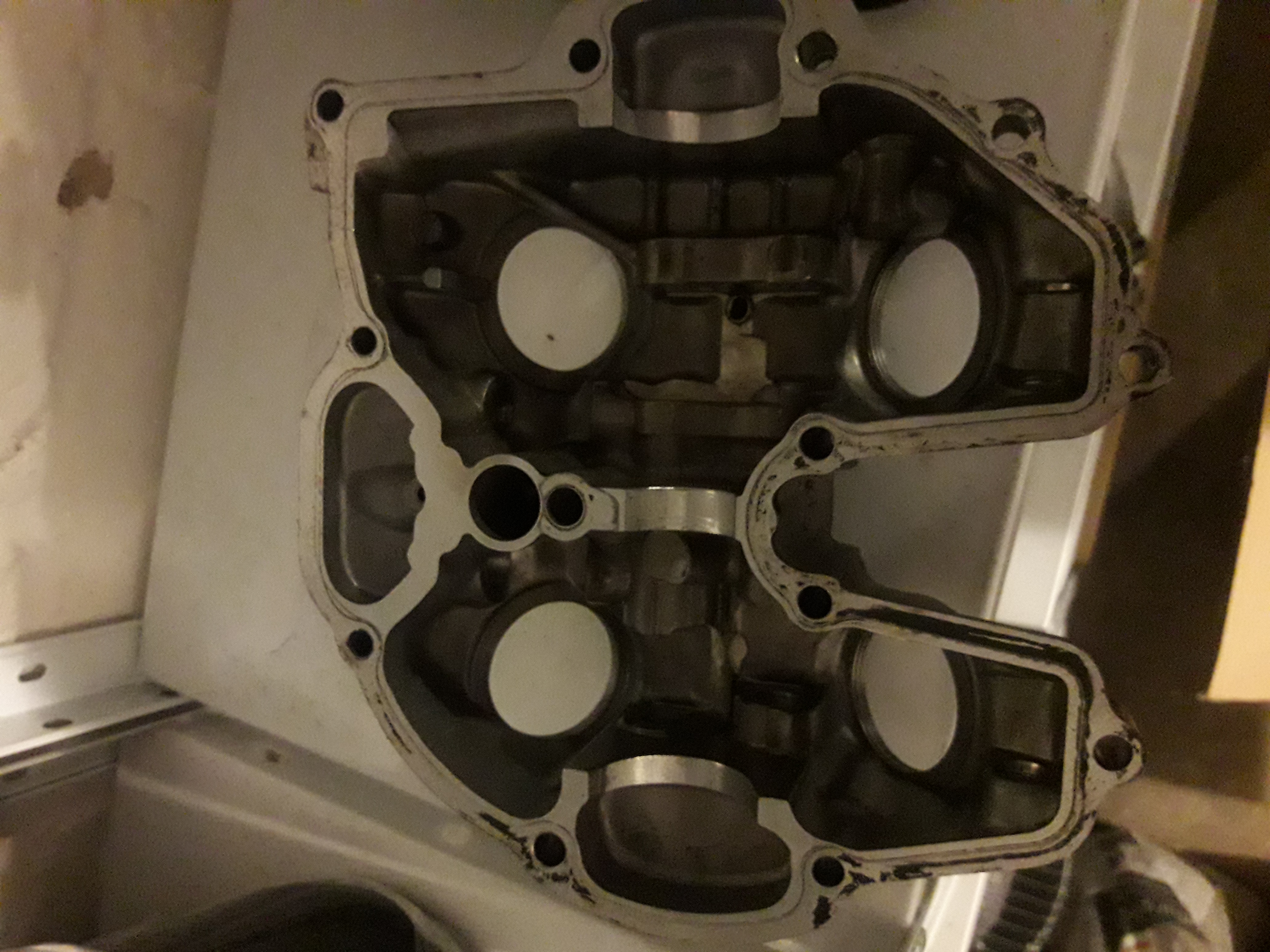

Re: Nockenwellenmittellager /Gleitlager erforderlich ?
So sahen meine Gleitlager aus.
FJD
Beitrag von FJD »
also genauso angerieben.
naja, ich habe gestern schon die nächsten Problemstellen ausfindig gemacht.....Zylinder gezogen, und natürlich hat der Klben angerieben, außerdem habe ich doch merkliches Spiel im Pleuelauge, wenn ich den Pleuelbolzen zu kippen versuchen.
Muß das aber nochmals genauer ansehen, evtl sind wir ja noch im Sollbereich.
Übrigens: kann mir jemand sagen, ob es noch andere Serien-Kolben gibt, die ich da als Übermaß einbauen kann (24er Kolbenbolzen, und eine ähnliche Kompressionshöhe ?).
