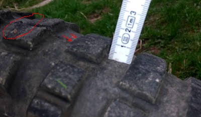

Hallo
Kann mir Jemand sagen warum bei vielen Stollenreifen so eine schräge Abnutzung zu sehen ist ? ( Bild )
Hinten ist der Stollen mehr als vorne abgenutzt ???
Danke

Durch verbiegen durch die Antriebskraft , wenn du mehr bremst gehts andersrum , dann wird der Stollen rund :D
Bei extremen Sägezähnen dreh ich den Reifen einf. rum !

..wobei der Hinterreifen durch Antriebs- und Bremskräfte eher "ausgeglichen" wird.
Beim Vorderreifen beeinflussen hauptsächlich die Bremskräfte.

Sach ich ja . Den Vorteil der "scharfen Kante sollte man auch als Hobbynormalofahrer auf manchen Böden nicht unterschätzen :!:
