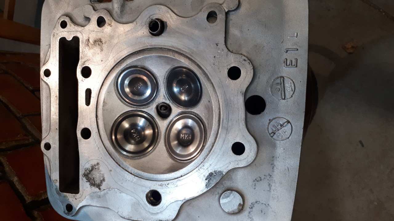

Unterschied ist nur in Brennraum, weil 500er Motor hat eine Zylinderbohrung von 92 mm.
Der Zylinderkopf gehört von Brennraumseite bearbeitet, erweitert für 100 mm Bohrung.
Ich habe bis jetzt Nockenwelle und die Ventile gemessen, habe keine Unterschiede im gegensatz zu 650er gestellt.
Mache Heute ein paar Bilder,

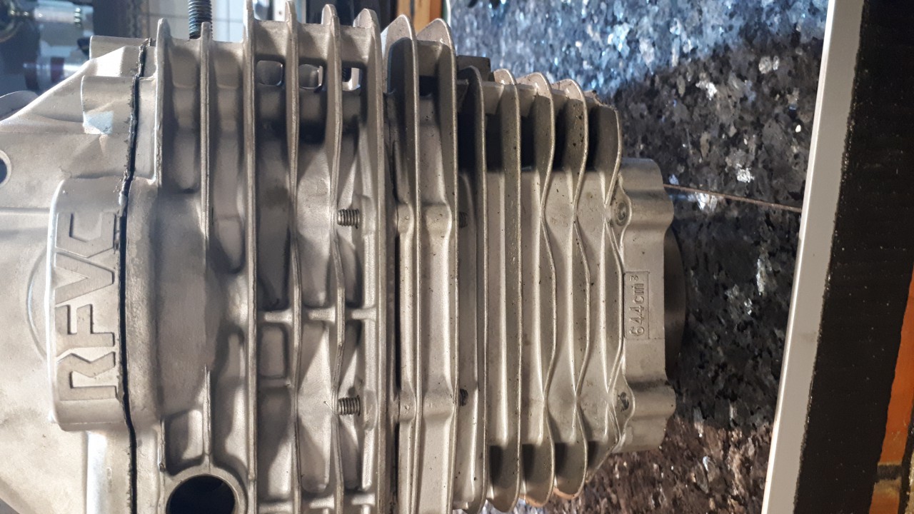

- Beiträge: 512
- Wohnort: Wien
- Motorrad: Nx 500, MT07
Re: Zylinderkopf XR600 für NX650????
Auf dem zweiten Bild ist nicht Zylibderkopf zum verkauf, sondern aus meinem 5ü0er reserve Motor. Dieser hatte eine 100 mm Bohrung, statt 92 mm, und von der untere Seite des Kopfes sieht man Vergrosserung die gefräst wurde. Auf dem ersten Build habe ich diesen 500er Zylinderkopf auf den 650er Zylinder aufgestellt zu Probezweck.
Motor habe damals gekauft in der Hoffnung er habe keine Rise im Kopf, leider.
So war es nicht, wie gesehen.
Kostete aber nur 100 Euro, bekamm aber viele gute Teile und Anlasser mit.
Wichtig ist, 500er Kopf passt auf 650 Zylinder, ohne Anpassung auf 100 mm Bohrung hat es ganze grössere Verdichtung.
Grüsse aus Österreichs Hauptstadt.
