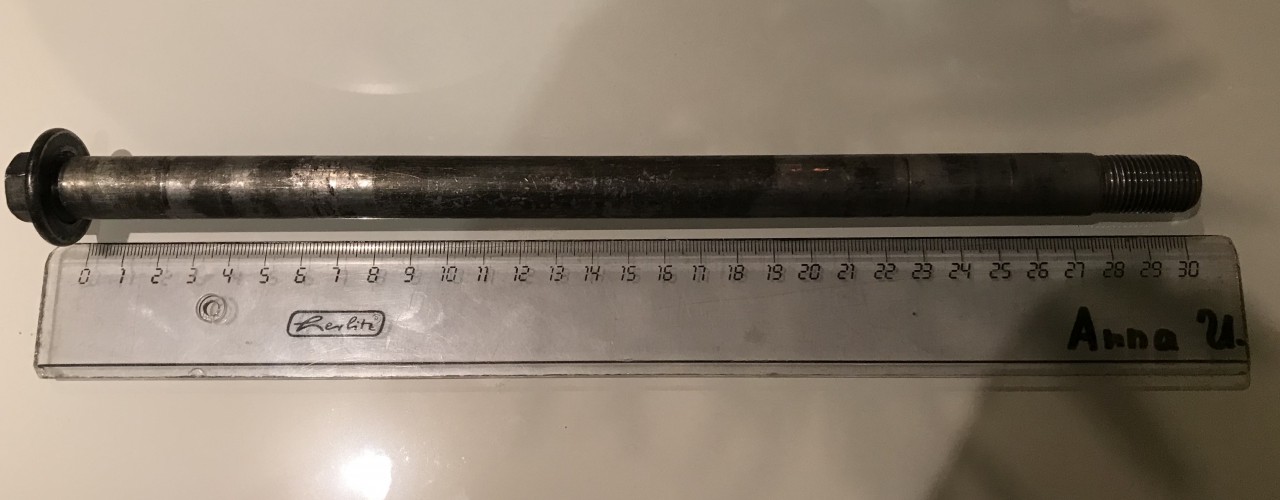

So sieht das Teil aus:
Länge der Welle = 30 cm.
Mit Kopf sind es 31 cm.
Durchmesser = 15 mm.

Hallo Peter,
für die geringe Abweichung, die meine Steckachse hat, ist die Grobschlosservariante leider die falsche Art der Reparatur.
Die Abweichung ist mit bloßem Auge nicht zu erkennen. Ich wüsste nicht, wo ich draufhauen müsste, wenn ich die Welle im Schraubstock einspanne.
Laut Honda liegt das Verschleißmaß bereits bei 0,2mm Abweichung.
Außerdem zeigt die Welle diverse Laufspuren. Zwei feine Rillen sind auf meinem Foto gut sichtbar. Und fühlen tut man die auch.

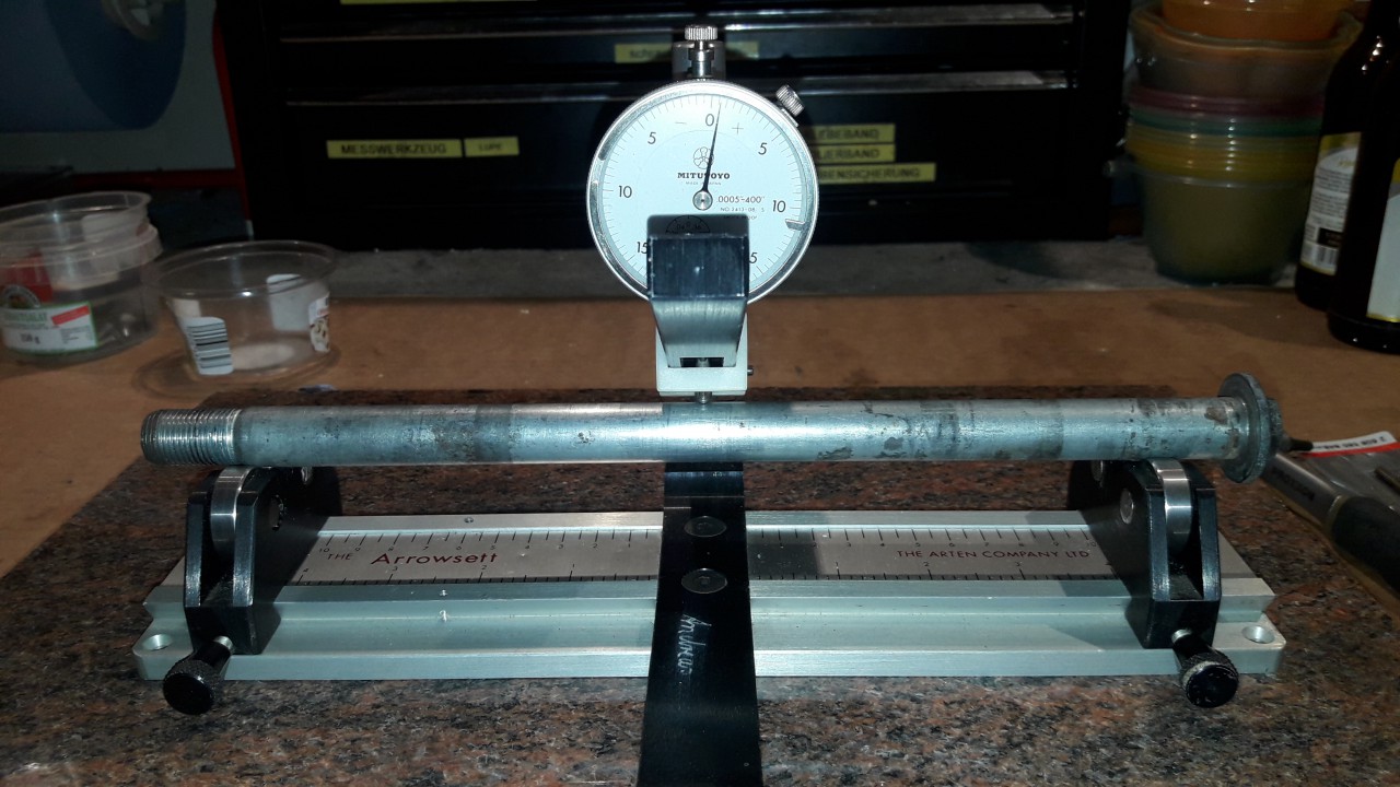

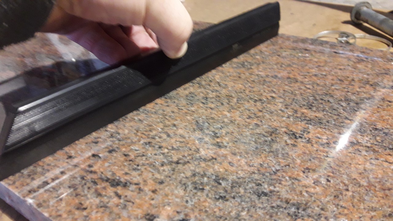

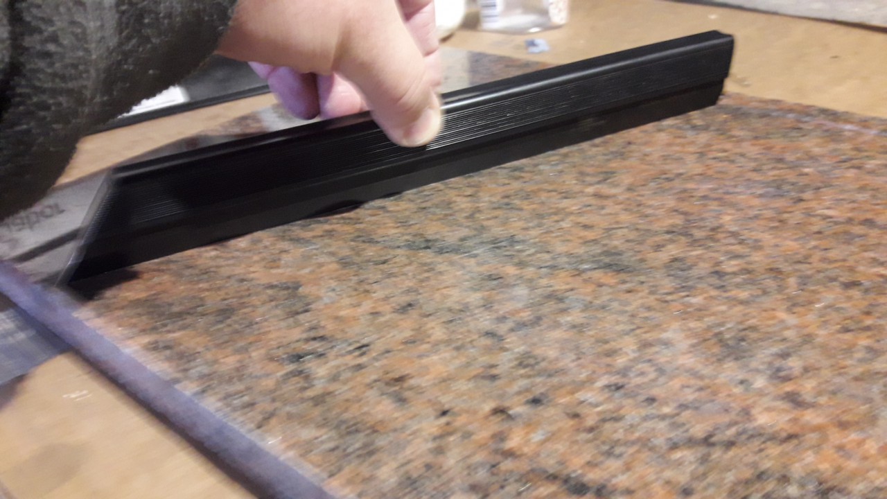

So, hier die Fotos.
Aufgelegt auf die Granitplatte. Laufrillen hat die Achse keine. Lass Dich aber nicht von dem großen Lichtspalt täuschen, es spiegelt sich.
0,2 mm habe ich nicht drunter bekommen, nur 0,14 mm.
Danach habe die Achse anderweitig nochmals vermessen.
Beiträge: 5412
Re: NX 650 Steckachse Hinterrad

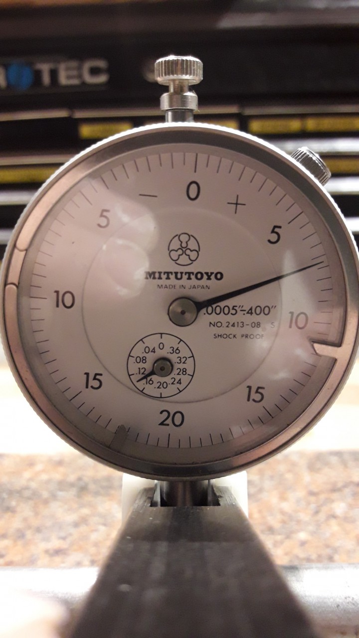

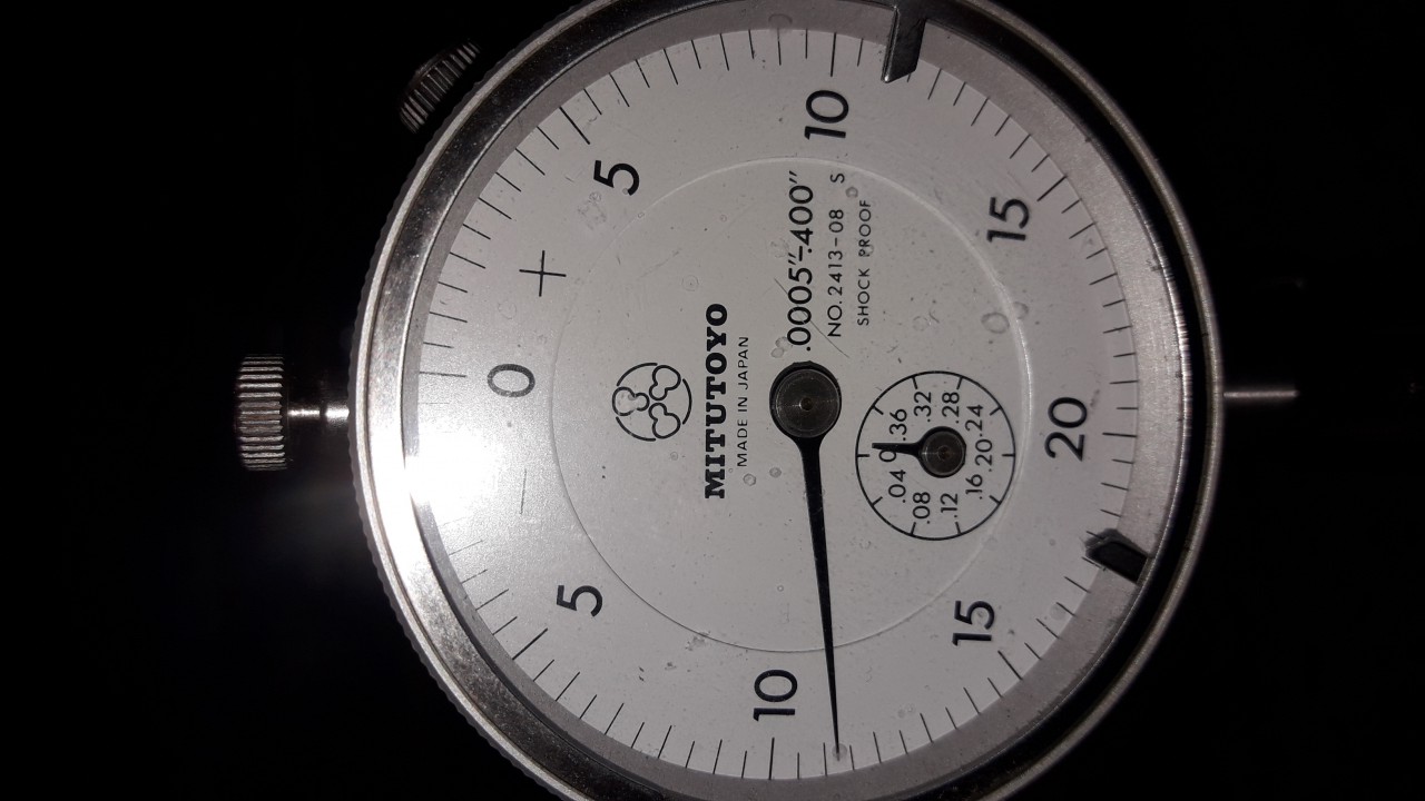

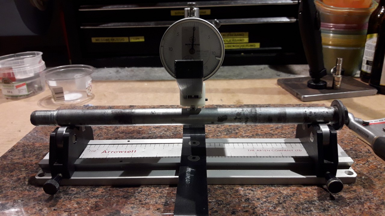

Und zwar folgender Maßen mit dem Gerät:
Höhenschlag wie folgt:
Jetzt müsste man nur noch die Uhr berechnen können: :D

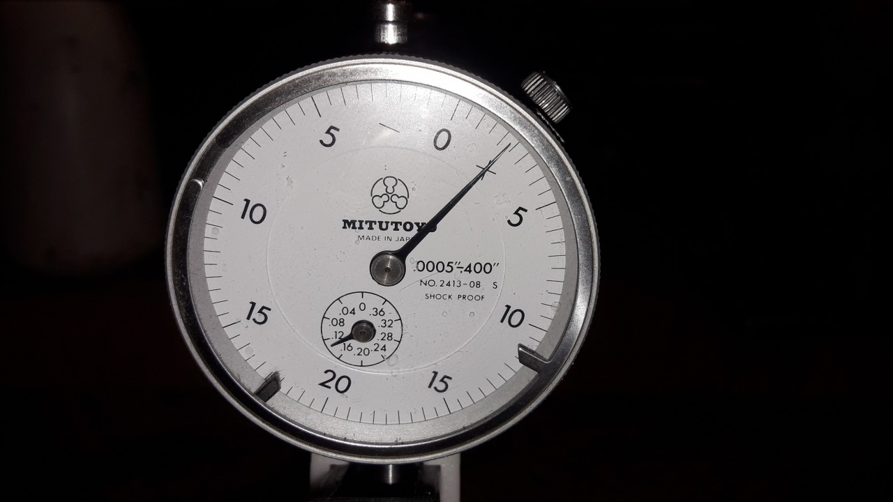

Drei Schläge mit dem Hammer auf die Achse und schon isse gerade. D.h. ein Ausschlag von einem Strich.
Also wer möchte, dem kann ich die Achse wieder richten. 8-)
Beiträge: 5412
Wenn ich das richtig rechne, schlägt die Uhr 0,0007" = 0.007 Inches =
0.1778 Millimeters.
Das entspricht dem, auf 0,03 mm, was ich mit der Fühllehre (014mm) dazwischengeschoben habe.
Also ist die Messung korrekt.

Also das Ergebnis nach drei Schlägen mit dem Hammer auf die Achse entspricht dann eine Rundlaufgenauigkeit von 0.0001 Inches =
0.00254 Millimeters.
Exakt gerade, weit über Norm.
Das ist ein nicht bewegliches Teil, was soll ein Schlag von 0.2 mm?
So lange wie die Kugellager nicht schief stehen durch eine krumme Achse ist alles im grünen Bereich.
Aber wie geschrieben, richten ist möglich. :D
