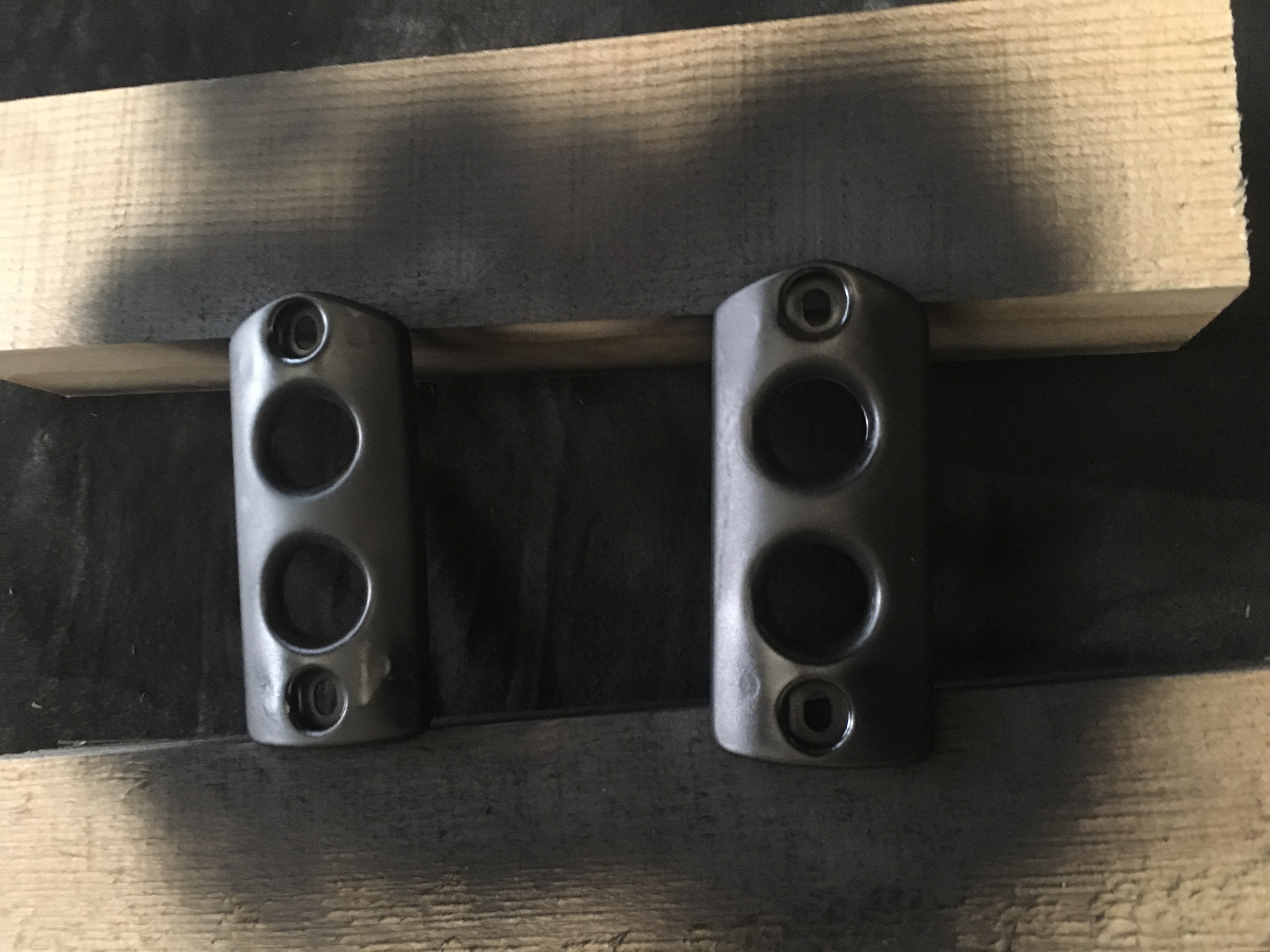

Habe mal die trüben Januartage genutzt um bei meiner Ur-Domi die Endschalldämpfer zu überholen. Nach gründlichen Schleifarbeiten nutzte ich den bewährten Hitzeschutzlack von MOTIPP (800 Grad). Immer schön Zwischentrockner, auf Ofen o.ä. Mind. 3 besser 4-5 dünne Lackschichten dann ist wieder lange Ruhe.
Weiterhin hat die Harzer Ur-Domi jetzt einen Sturzbügel 😆 eine Art Rolator für die 31 Jahre alte Dame falls mal umgefallen wird ...

Richtig, KEINE Grundierung auf die abgeschliffenen Schalldämpfer! Die erste Schicht Hitzelachspray (matt) so leicht auftragen, dass das Metall noch zu sehen ist. Dann schon mal auf den Ofen legen oder in die pralle Sonne hängen. Temperatur ist zwischen den Schichten das A und O! Nach Trochnung ( ca. 10 Min.) Schicht 2 - 5 auftragen. Für beide Endtöpfe habe ich gut 1,5 Dosen a.400ml Motipp Hitzeschutzspray 800 Grad benötigt. Der Krümmer ist aus Edelstahl von EGU. An meiner XL600 und Transalp hält der Lack aber auch prima am
Stahl-Krümmer ...
Viel Spaß beim Schick machen 👍
