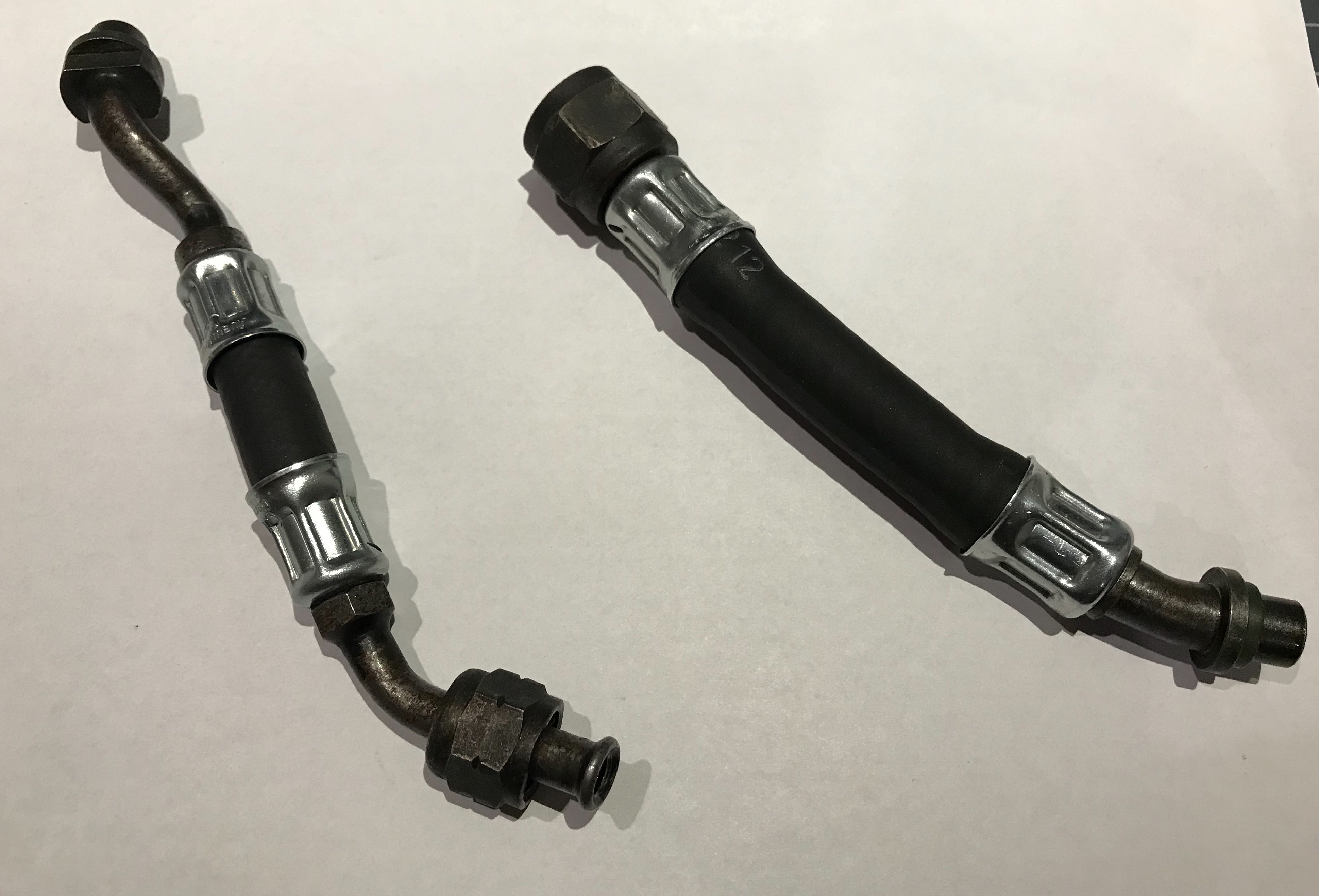

Die Schläuche sind da. Ich mache heute abend mal ein paar Fotos.
Der erste Eindruck: Der Durchmesser passt. Der flexible Teil ist nicht dünner, als die Stahlstutzen.

Hier sind die Schläuche mit neu eingesetzten flexiblen Teilen:
Eine Verjüngung im Vergleich zu den Metallrohren findet nicht statt.
Falls jemand seine auch repariert haben möchte, gibt es die Adresse auf Anfrage von mir per Email.
Kostenpunkt: €50,- pro Schlauch.
Es wird allerdings bei mir noch etwas dauern bis ich zum Einbau komme.
Beiträge: 5612
Re: Die (Teil-)Restaurierung meiner Domi
Sieht prima aus.
