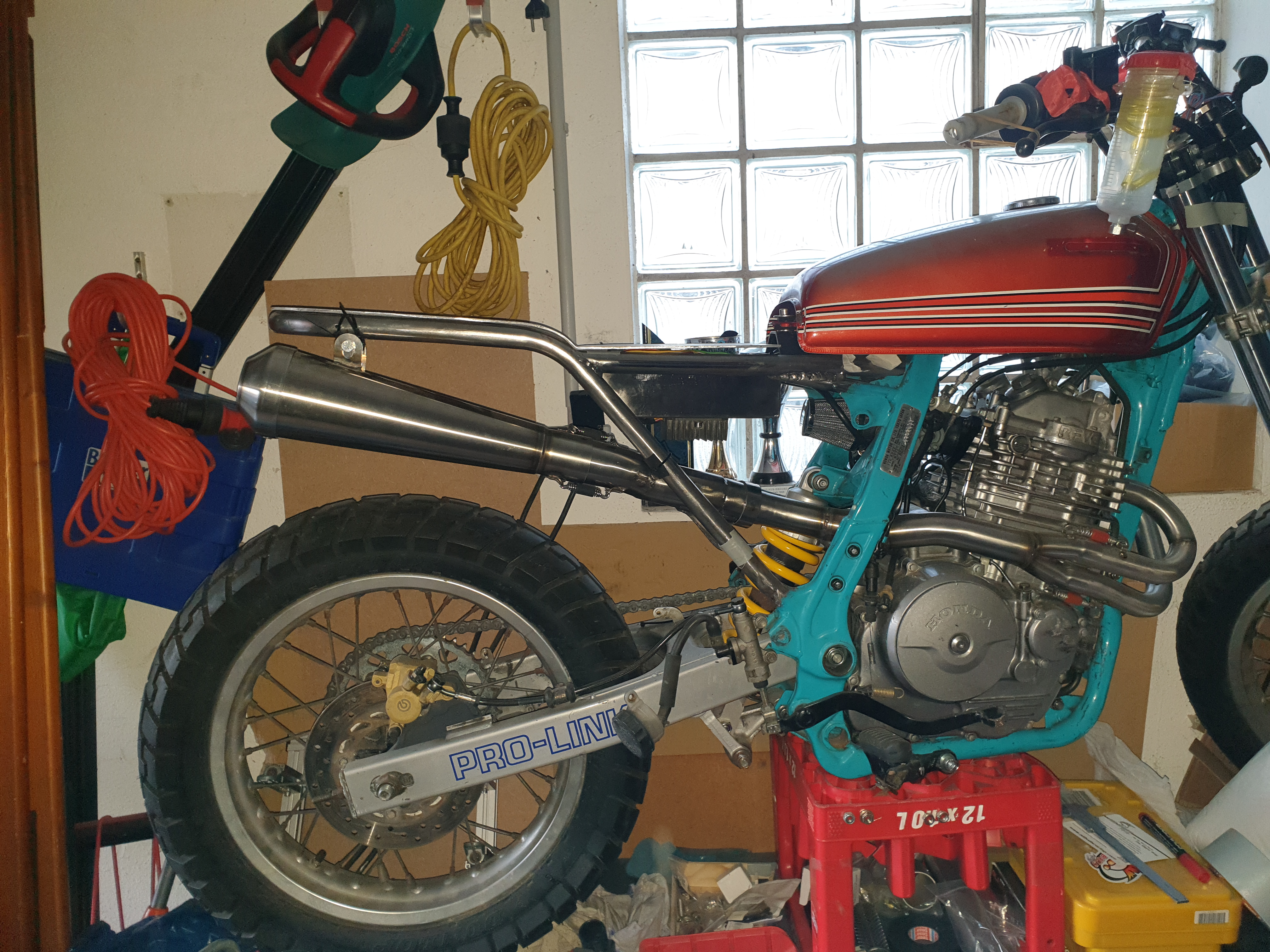

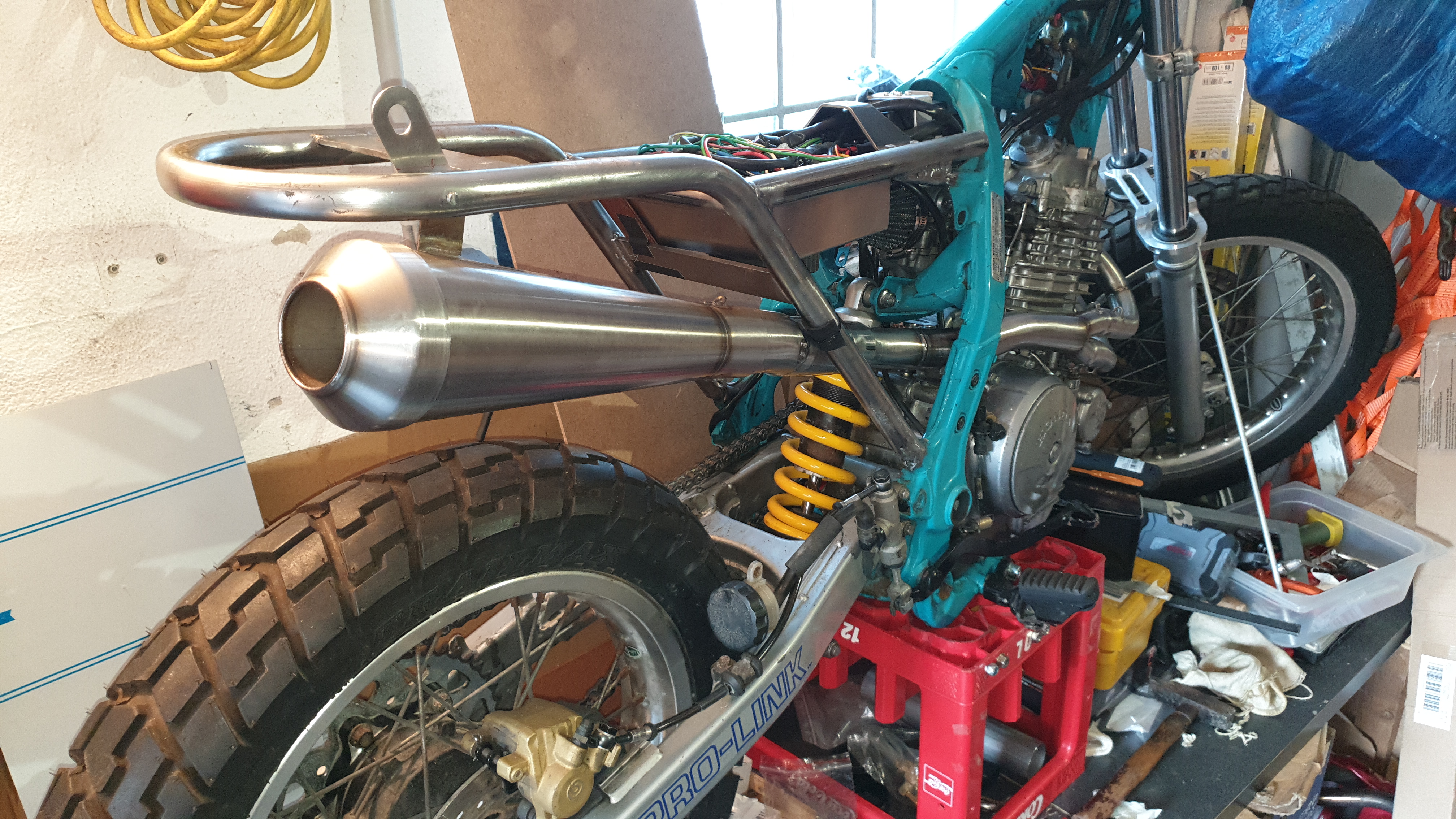

Hallo Zusammen,
ich bin bereits in meiner Vorstellung (viewtopic.php?t=1982) ein wenig auf mein Langzeit-Projekt eingegangen.
Darum hier nur nochmal ein Bild - so ca aktueller Stand ...(siehe unten)... und gleich ne
Frage an die Umbau-Experten hier im Forum:

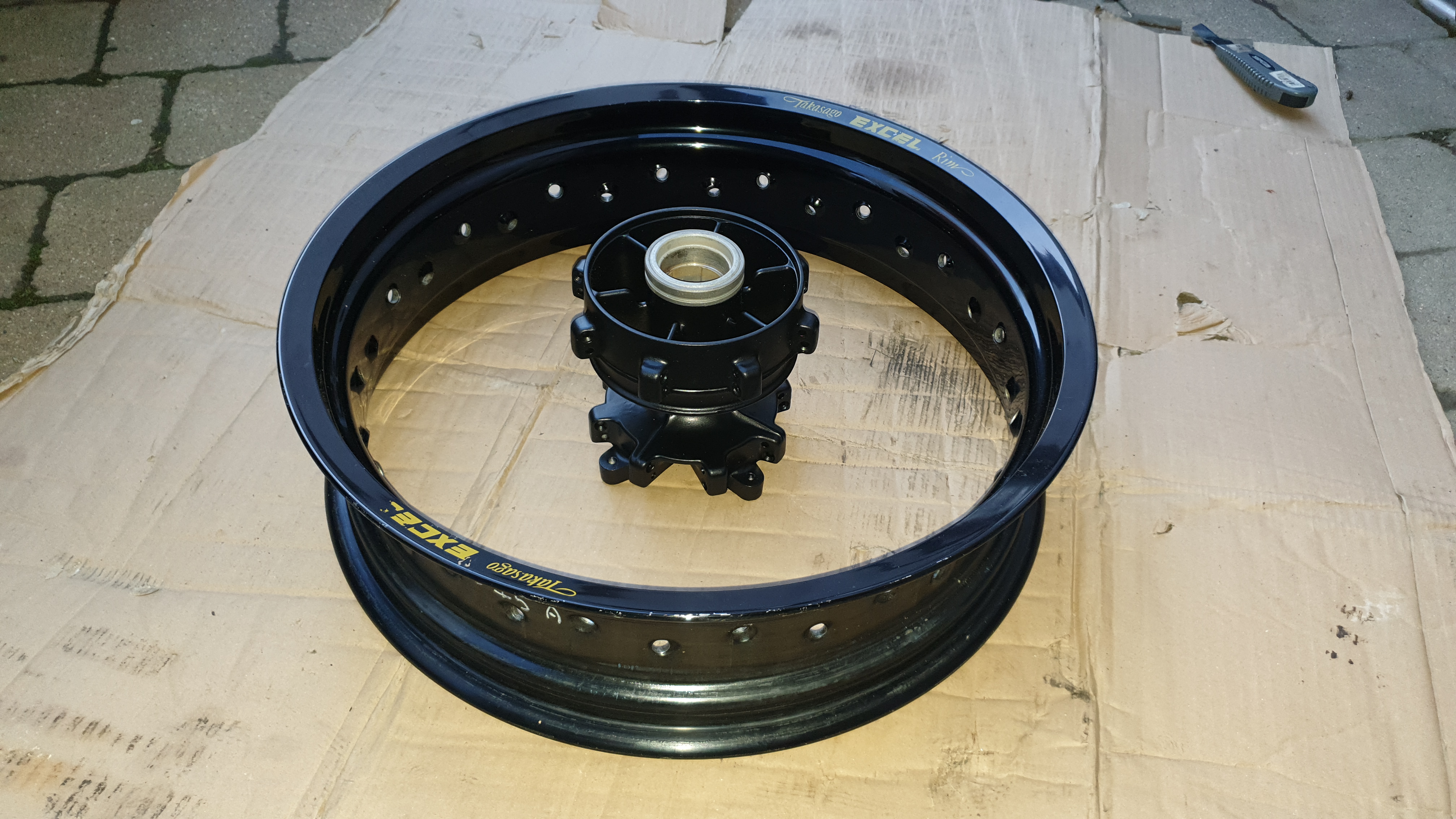

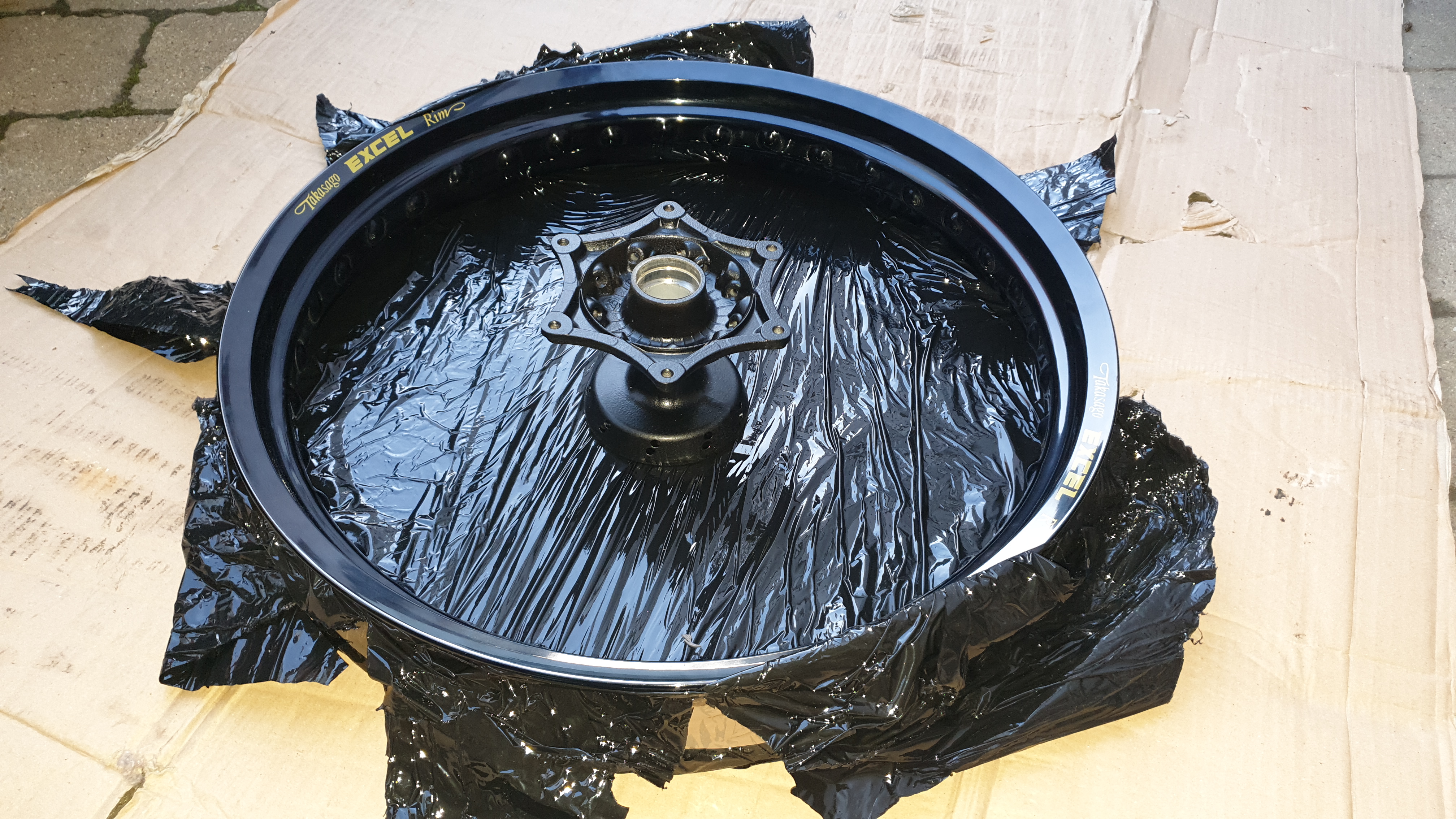

Ich habe nun meine Felgen-Wunsch-Dimensionen (v: 2,5x19, h: 4,25x17) nochmals genau recherchiert, aber es scheint keine 2,5x19" 32H - Excel Felge
zu geben. Alle Nachfragen resultierten in der Aussage "gibts nicht", nur mit 36 Speichen oder auf 18 Zoll.
Daher verfolge ich nun den Plan mit den originalen Dominator-Naben (die ich nun neu Pulver beschichten lassen werde) auf
- vorne 2,5x18 mit 110/80-18 - Pirelli MT60RS und
- hinten 4,25x17 mit 160/70-17 - Pirelli MT60RS
zu gehen.
> wie sieht das mit dem Reifenfreigang aus
- an der Gabel,
- in der Schwinge,
- zur Kette hin ?
> wie schätzt Ihr das Thema Fahrstabilität ein (ich habe die Gabel intern um 40 mm gekürzt !)
> gibts vielleicht schon Erfahrungen mit dieser Vorderrad-Hinterrad-Dimension / dem Reifen auf der Dominator

- 2019-05_Status-NX650.jpg (599.43 KiB) 15519 mal betrachtet

für die ersten Test-Fahrten meines Moped-Puzzles werde ich diese Kombination nutzen (vielleicht sogar für die Vorbeifahrtsgeräuschmessung die ich noch beim TÜV machen muss, wenn meine Auspuffanlage fertig ist - mal sehen), da ich die bereits habe (ist auf dem Bild vermutlich doch etwas zu schwer zu erkennen ):
- ein SLR Vorder- und Hinterrad drin,
- Bremsscheibe und Zangenadapter ist auch SLR
Warum lasse ich die SLR-Raederkombi nicht drin?
Weil:
- ich eine andere Bereifung fahren möchte mit 110/80 vorne und daher die Felge 2,5" breit sein muss
- ich eine 320er Bremsscheibe montieren möchte und das gibts für die SLR-Nabe nicht (da ist aktuell die 278er aus der SLR drauf)
- ich hinten auf 150 oder 160er Breite gehen wollte
- die Speichen eh angegammelt sind und wenn ich den Aufwand schon mache und neue Speichen einziehe, dann mache gleich nen RUNDUMSCHLAG und mache alles was mir dazu einfällt (eben die breiten Felgen etc.)
- die Tachoangleichung ist ein Punkt, aber da werde ich vmtl. auf n GPS-Tacho gehen und das Problem umgehen

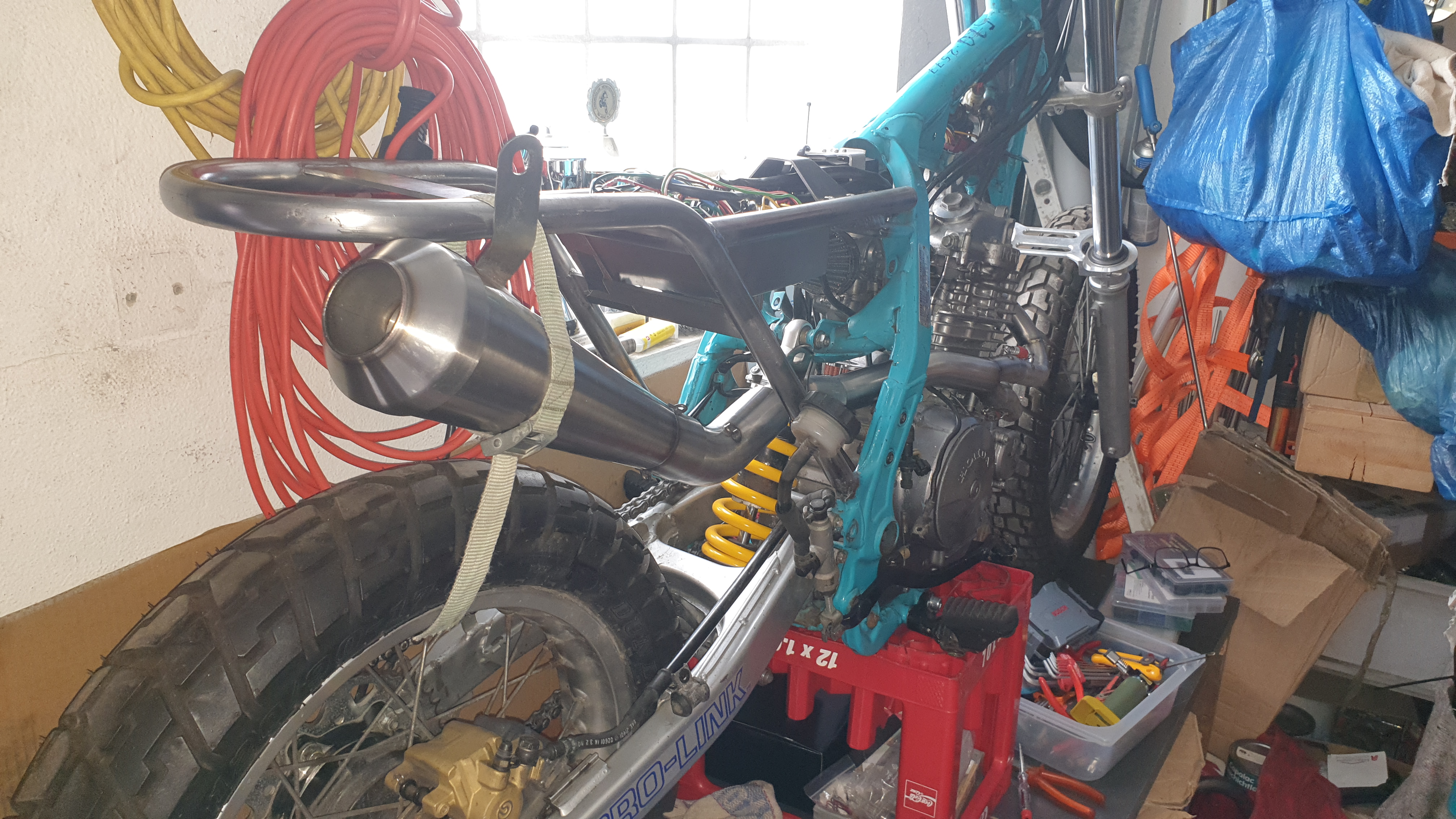

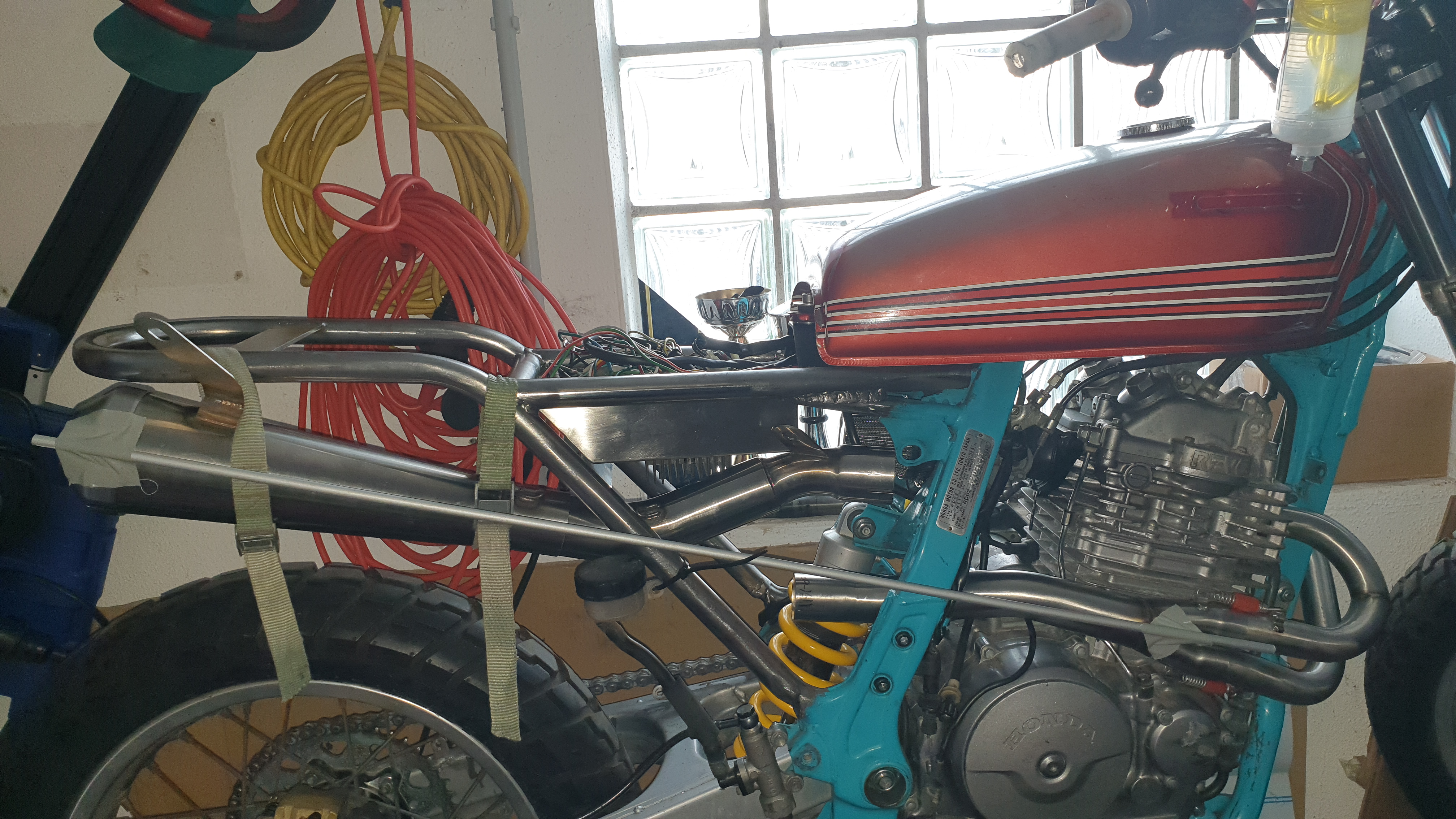

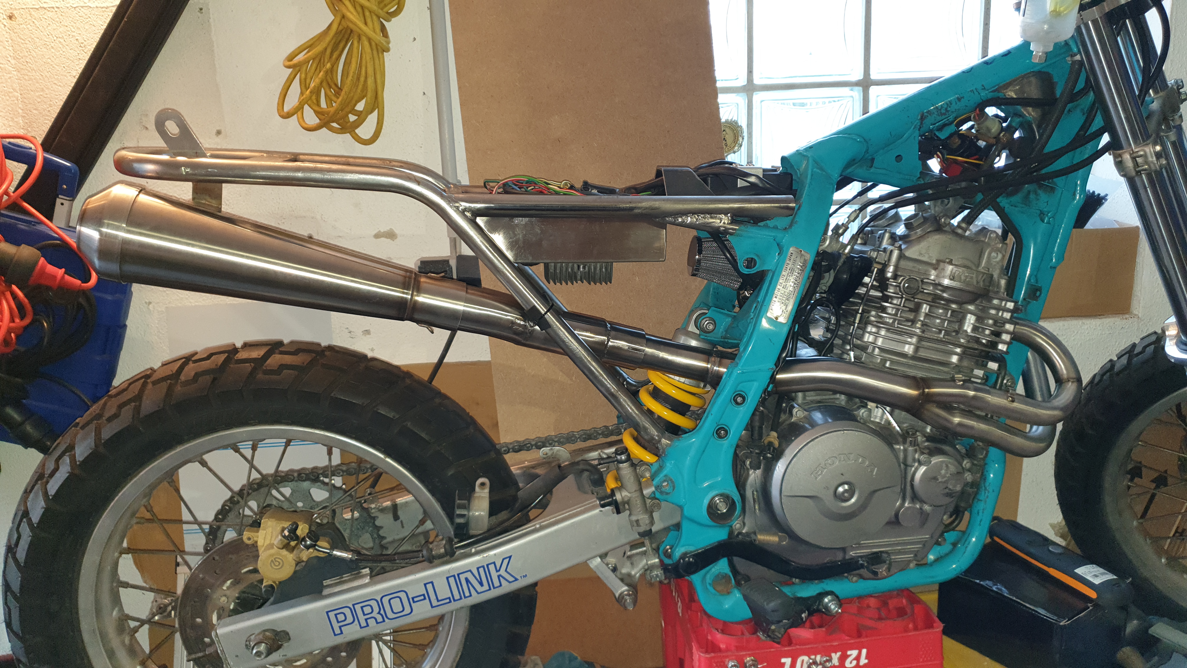

Hier mal ein paar Info's zu meinem Projekt:
- Gabel (original Dominator) ist um 40 mm gekürzt, indem ich die Vorpannhülse weggelassen habe und eine Teflonbuchse in den Zuganschlag eingebaut habe. Weitere Schritte zur Anpassung /Abstimmung werden: dickeres Gabelöl und Gabelfedern von einer Transalp
- Federbein ist bereits ein White Power-Federbein mit neu gepulverter Feder
- Räder hatte ich ja bereits geschrieben (s.o.), was ich noch überlege ob ich zu den Edelstahlspeichen nicht unbeschichtete Messingnippel nehme... bei schwarzer Nabe und schwarzer Felge muesst das gut aussehen - allein schreckt mich der potenzielle Pflegeaufwand (polieren)

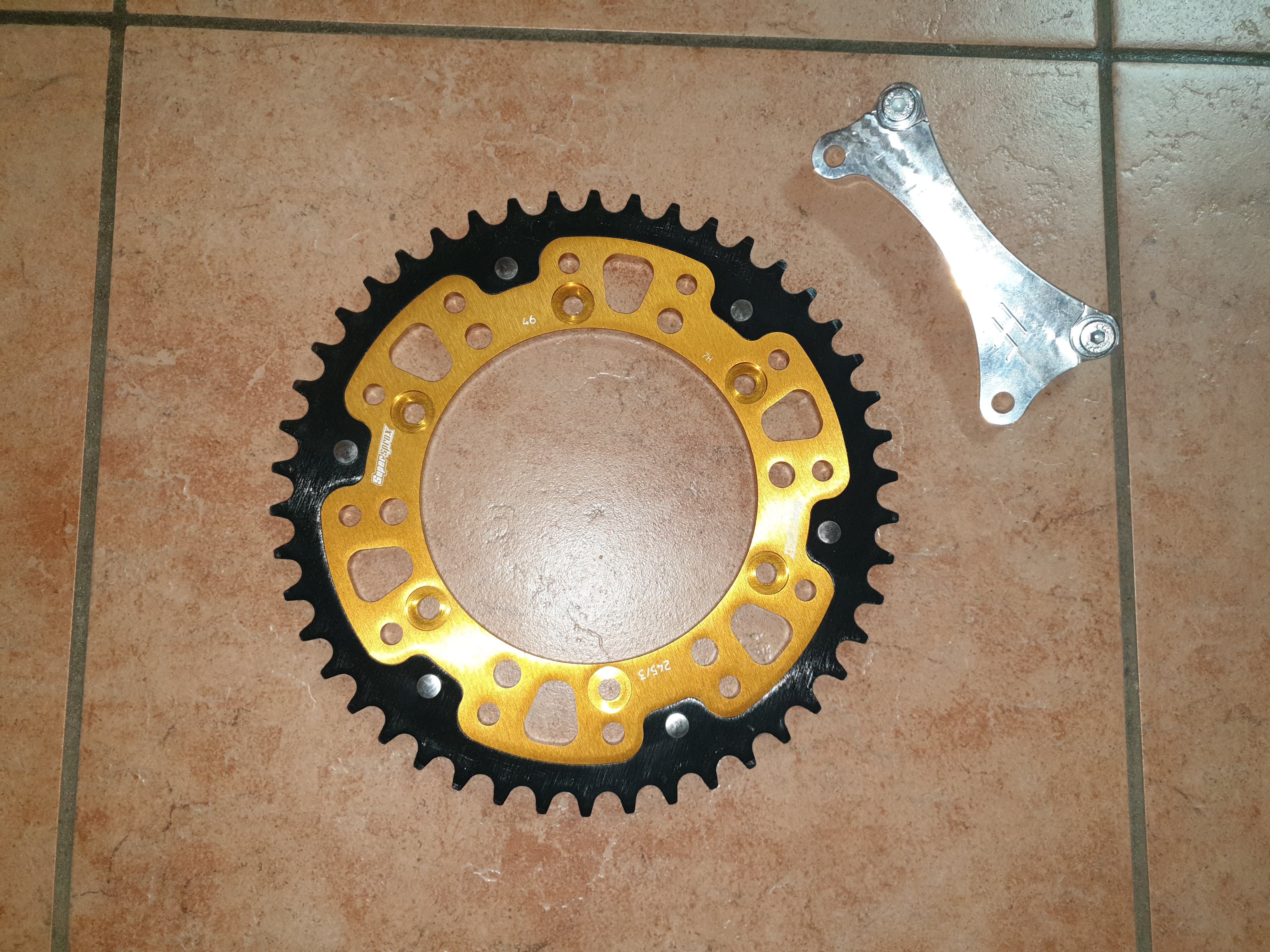

- Kettenrad wird ein Stealth

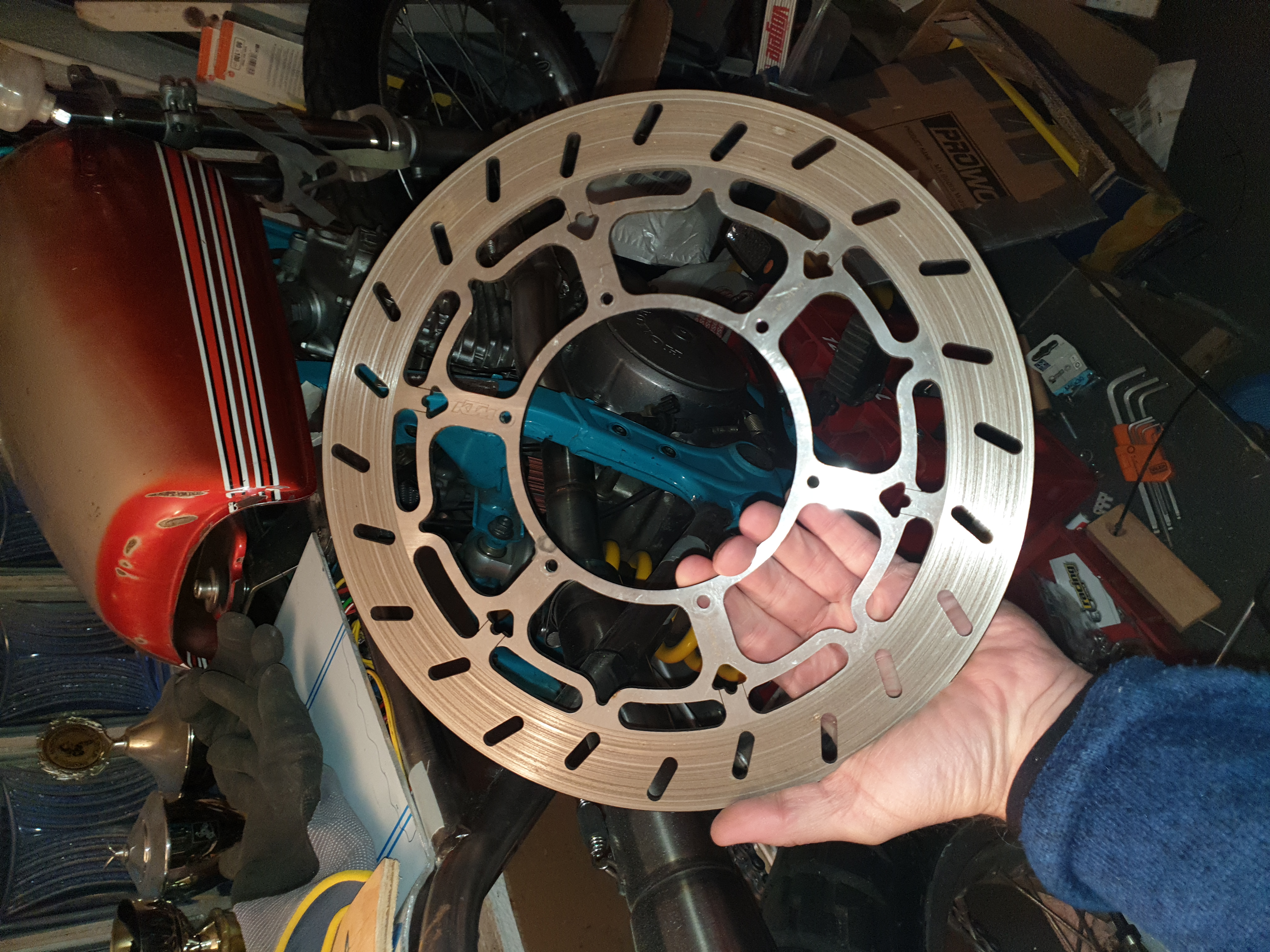

- Bremse vorne: 320er Scheibe von HE-motorradtechnik mit Adapter,Bremspumpe (12mm) und Bremszange Brembo 2-Kolben aus der SLR650, Bremsleitungen Melvin-Stahlflex mit Kunststoffummantelung
- Bremse hinten: originale 220mm aus der Dominator, Bremszange Brembo aus SLR650
- Handhebel bleiben erst mal original, ich schaue aber ob ich nicht schöne CNC-Teile finde, die mir zusagen passen würden und bezahlbar sind

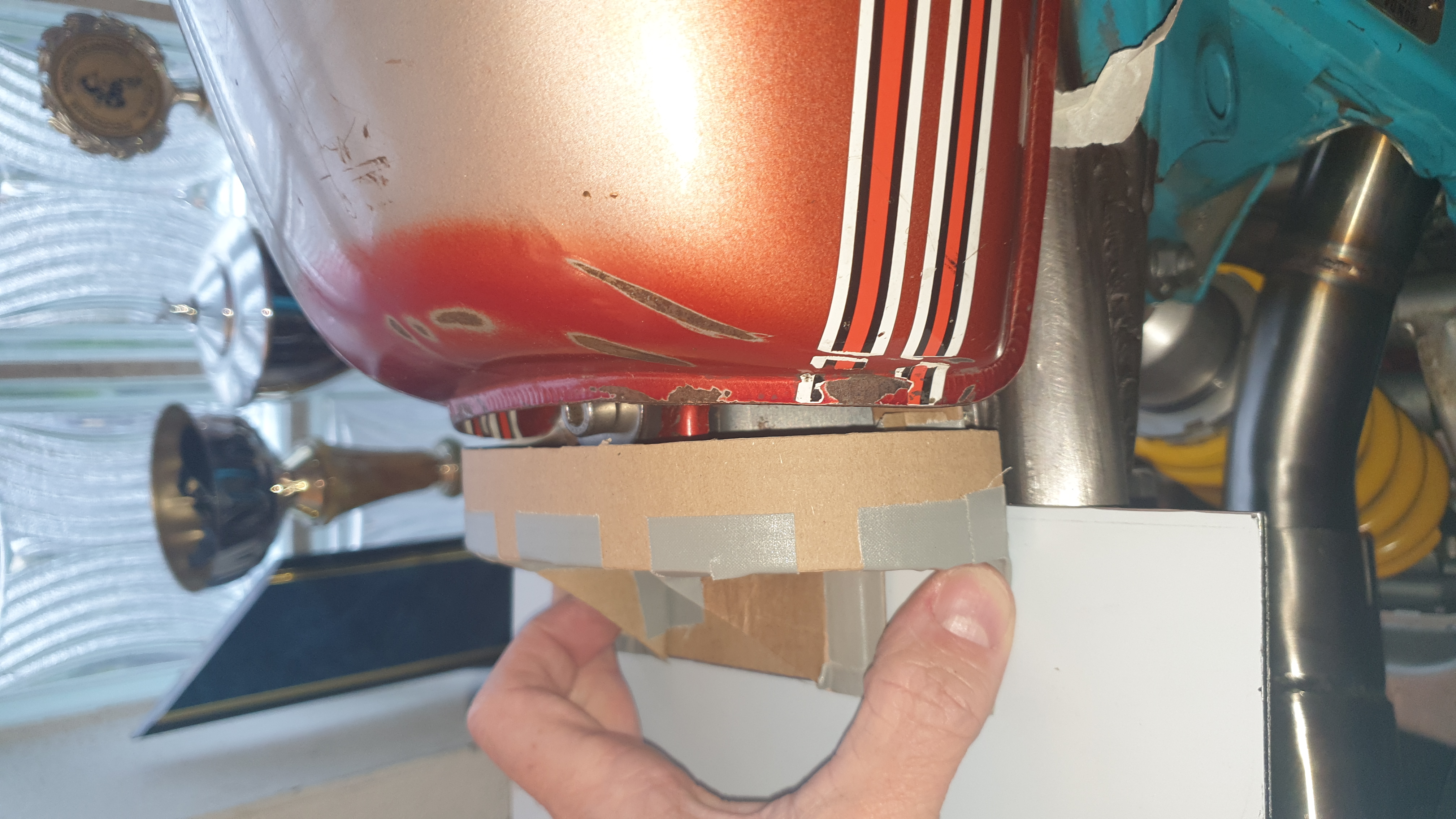

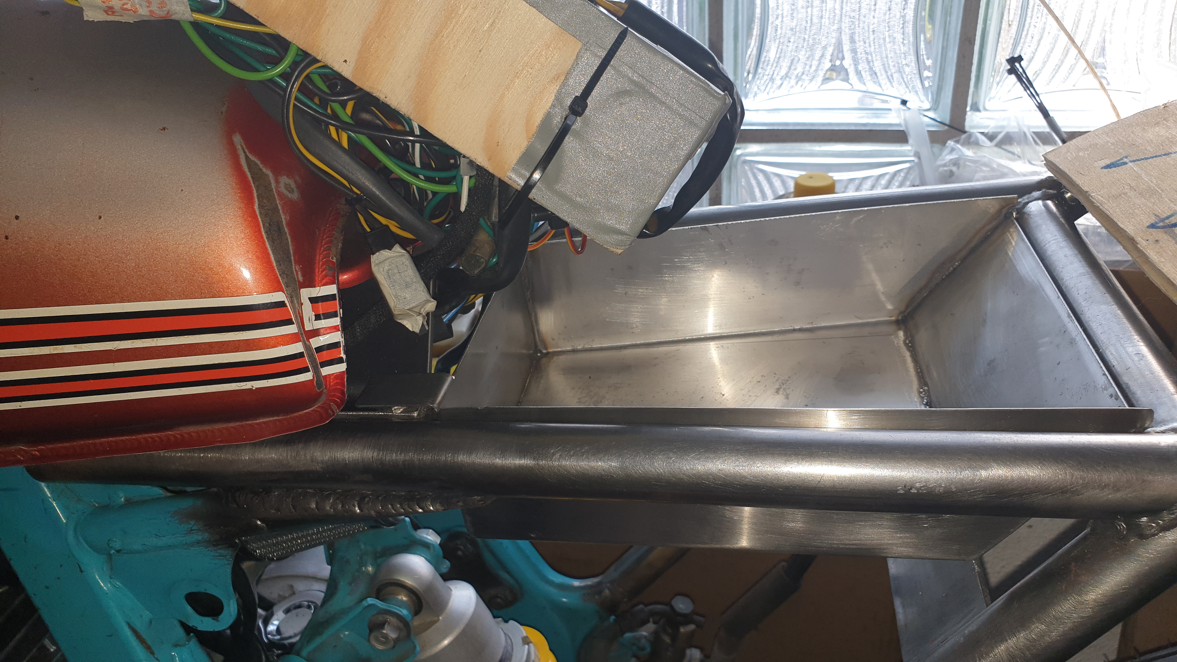

- Tank ist ein Originaltank einer Honda CG125 von 1978 (mit Beulen). Die NX650-Tankaufnahme habe ich abgeflext und eine neue Aufhängung angeschweisst

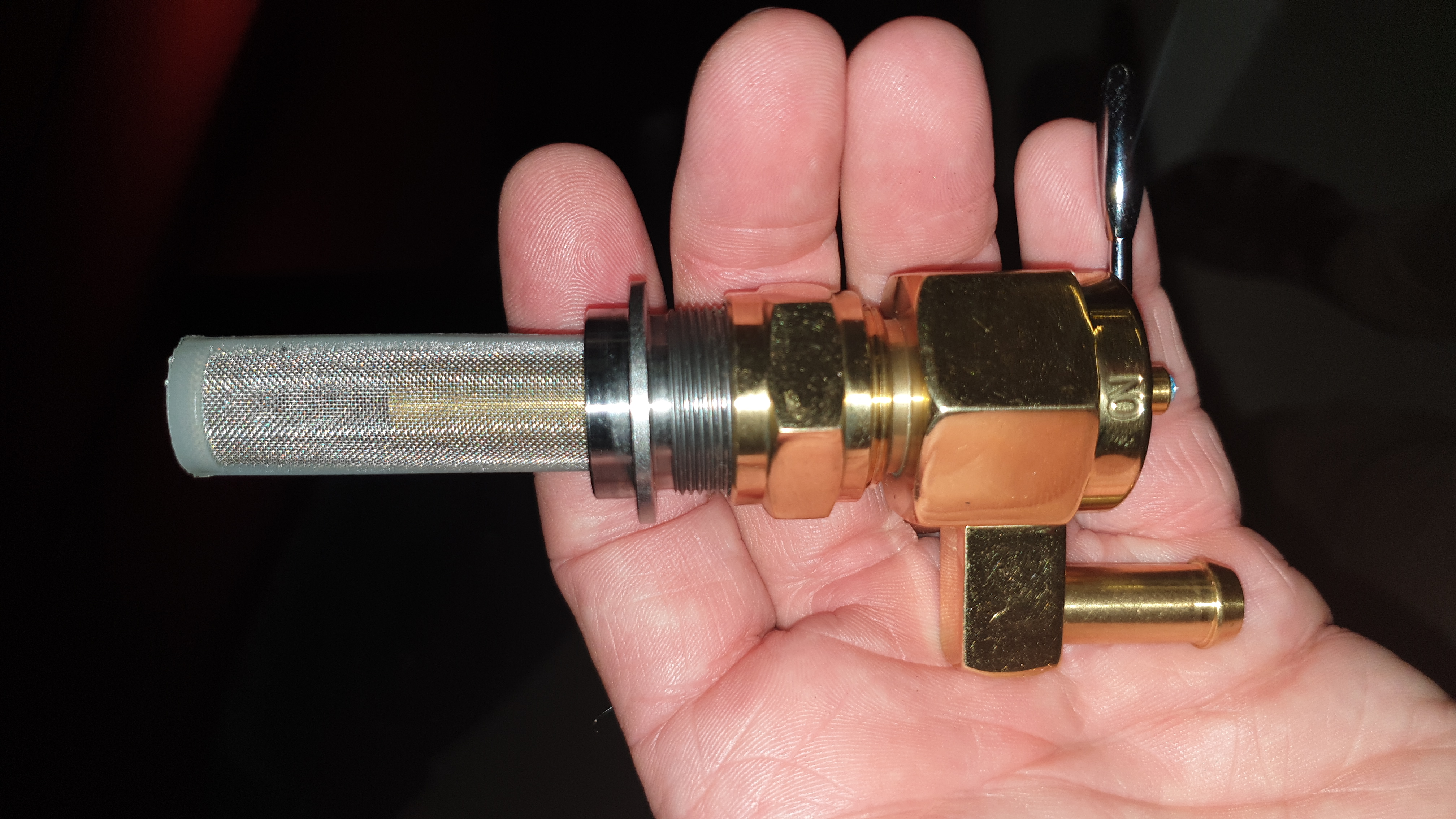

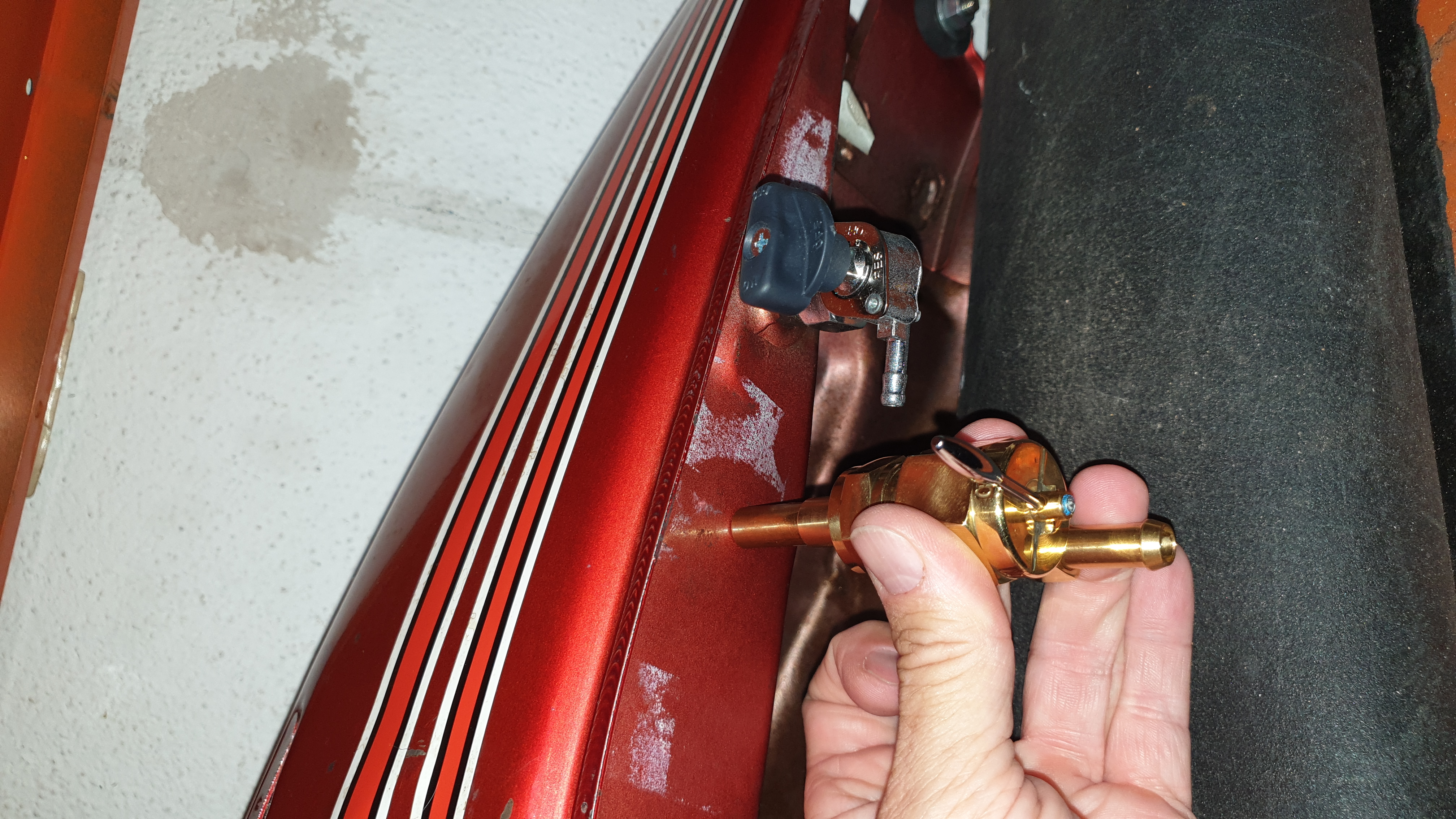

- Der Benzinhahn wird nach vorne versetzt, damit der nicht direkt vor dem Rahmenrohr sitzt. Dazu wird eine neue Einschweissmuffe eines Harley-Benzinhahns verwendet und auch ein Messing-Benzinhahn für eine Harley kommt zum Einsatz

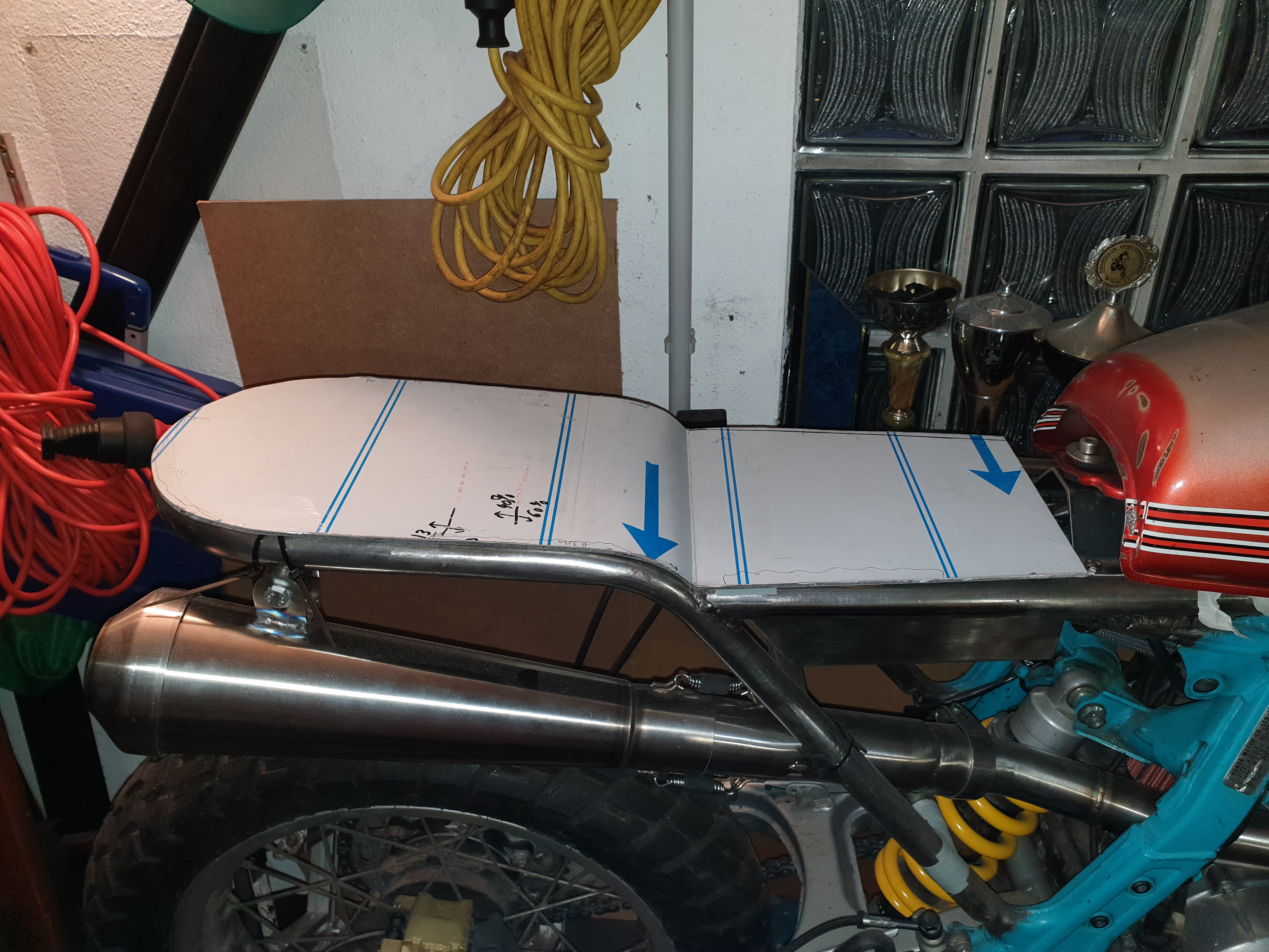

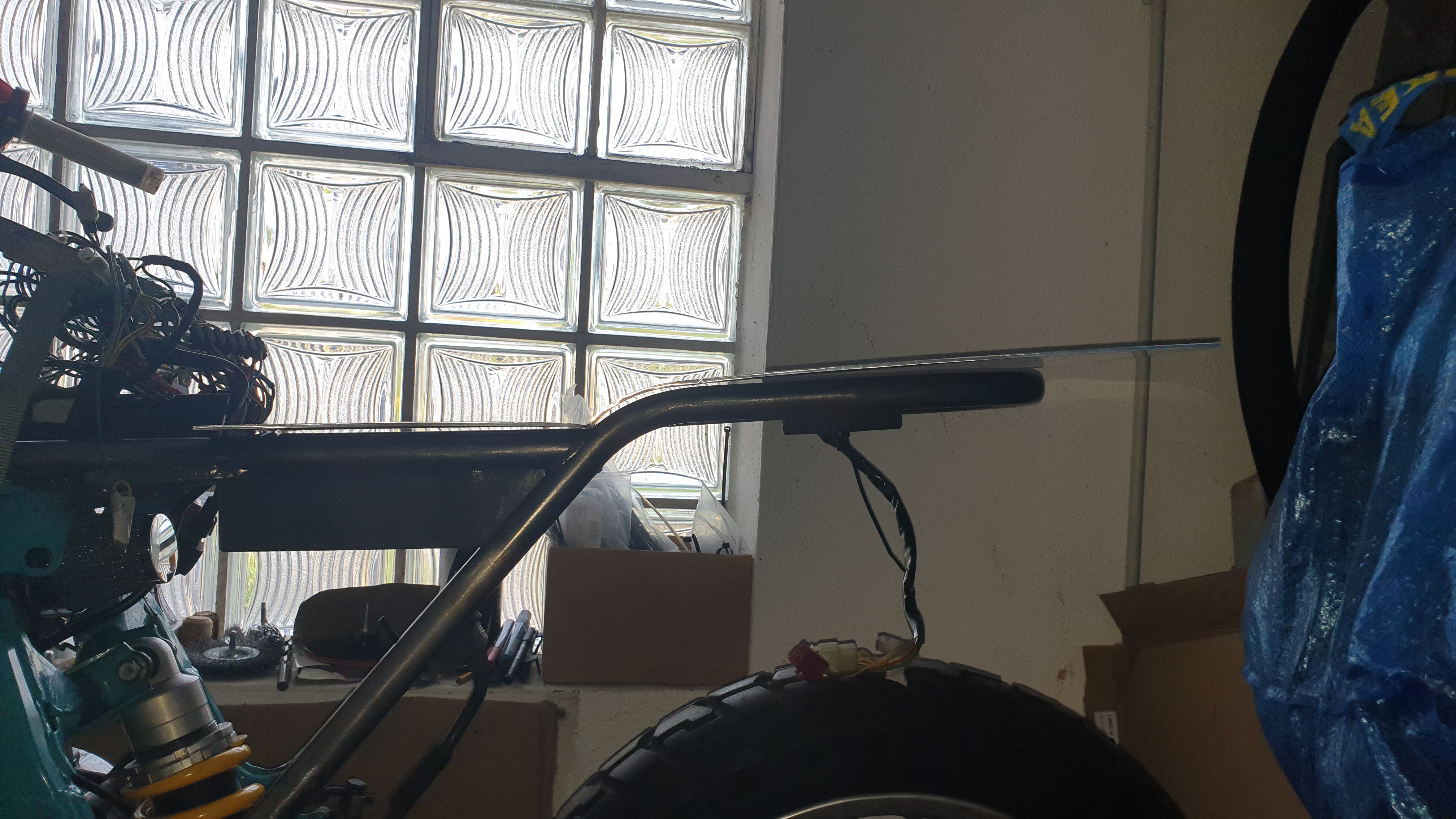

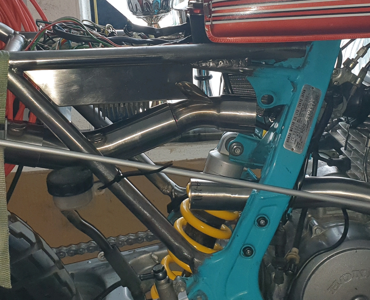

- Das Rahmenheck habe ich abgeflext und komplett mit 25,4 mm Rohr (1 Zoll) neu angeschweisst (lassen, da meine Schweisskünste dafür nicht reichen

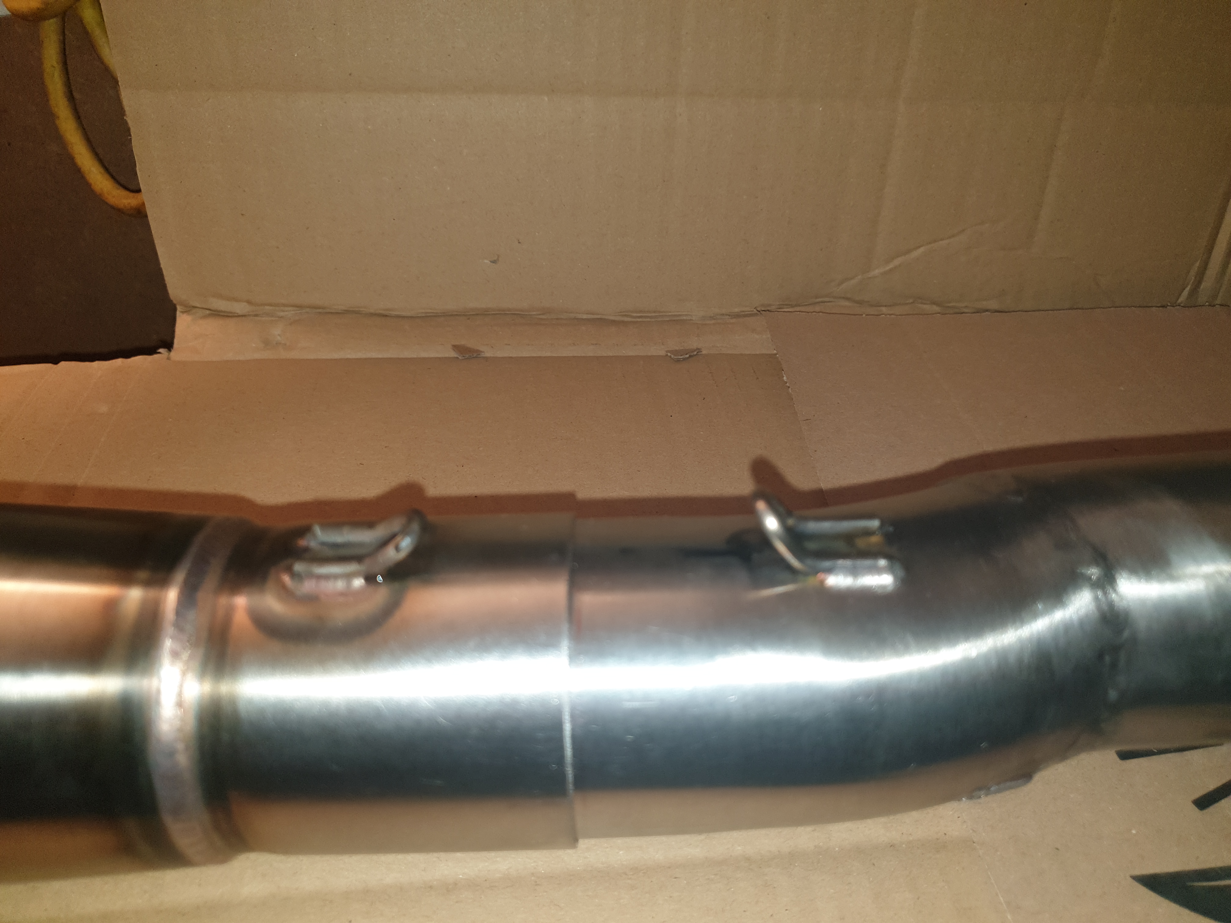

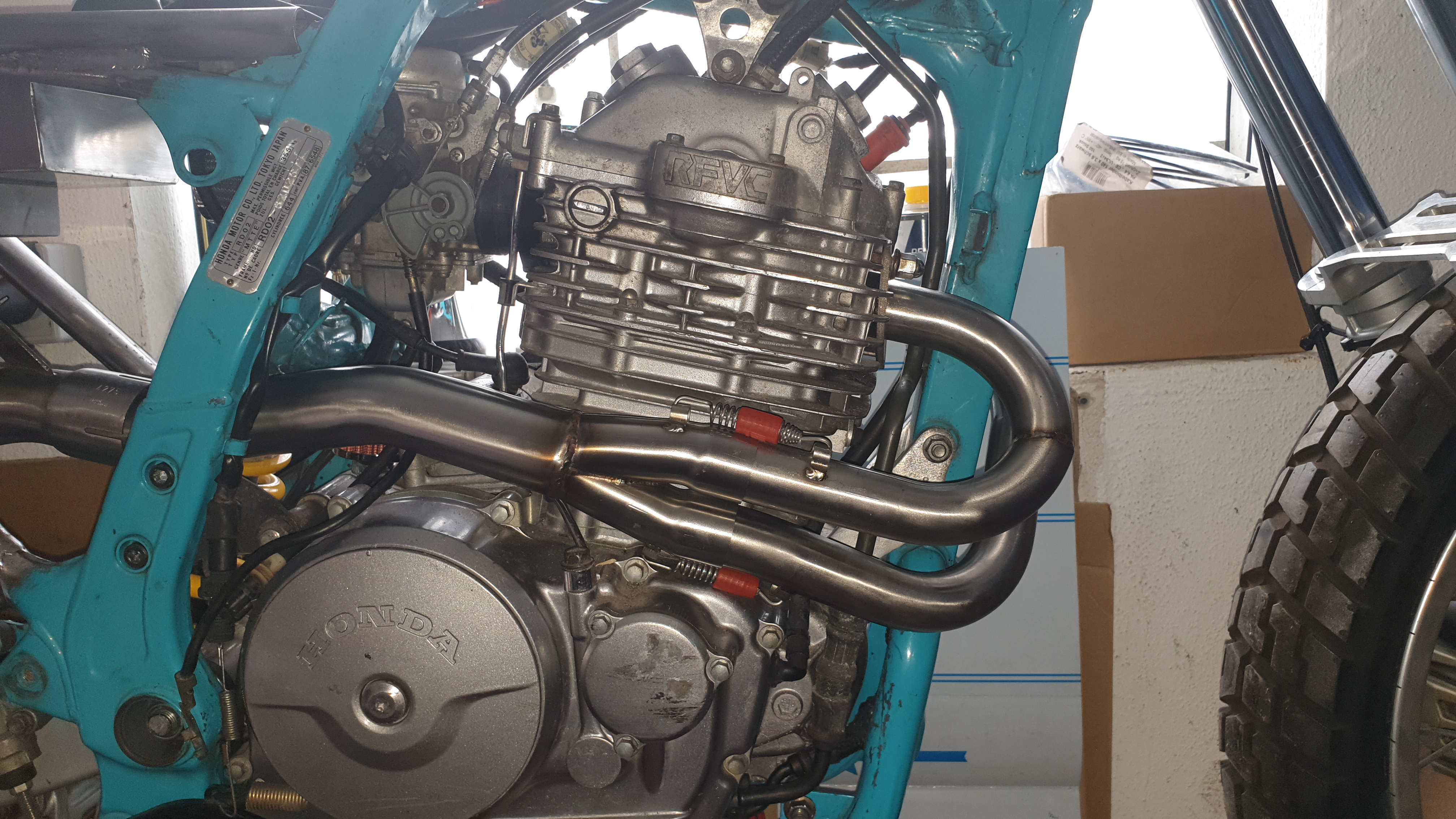

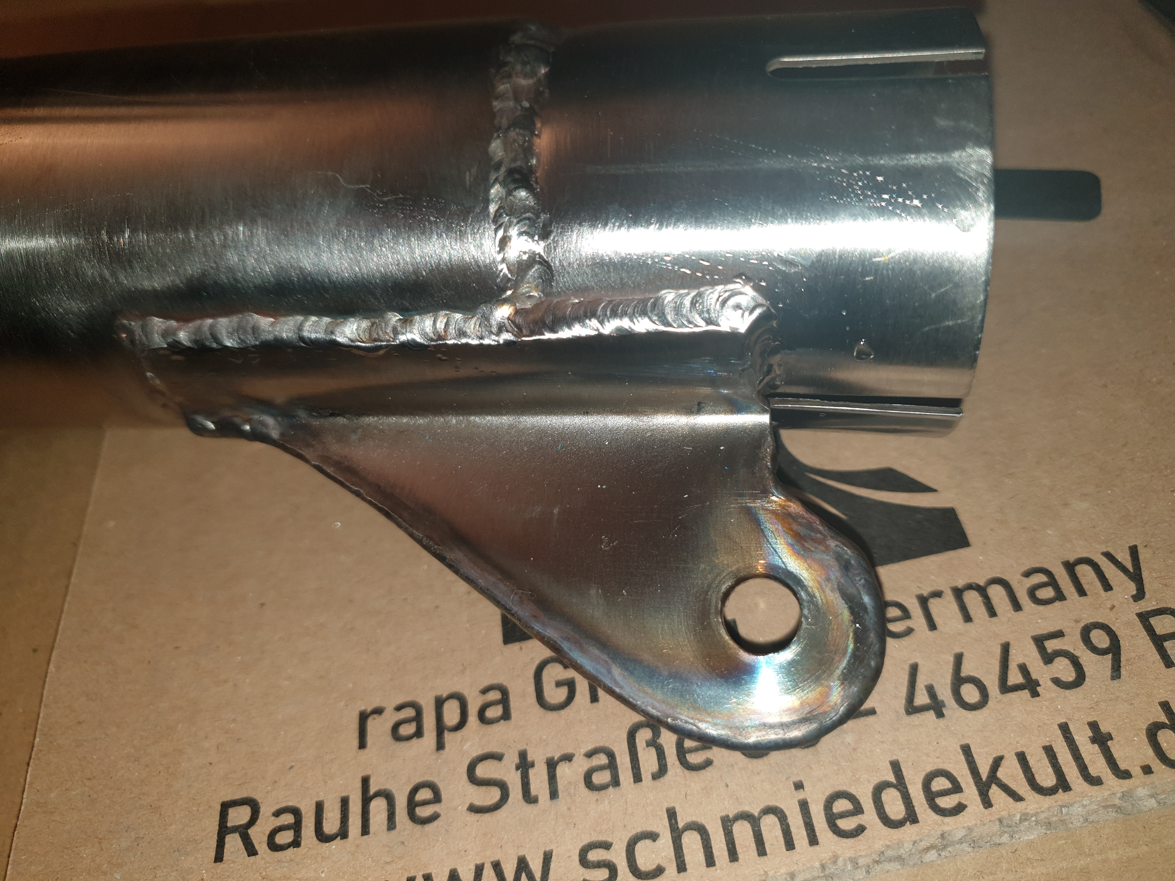

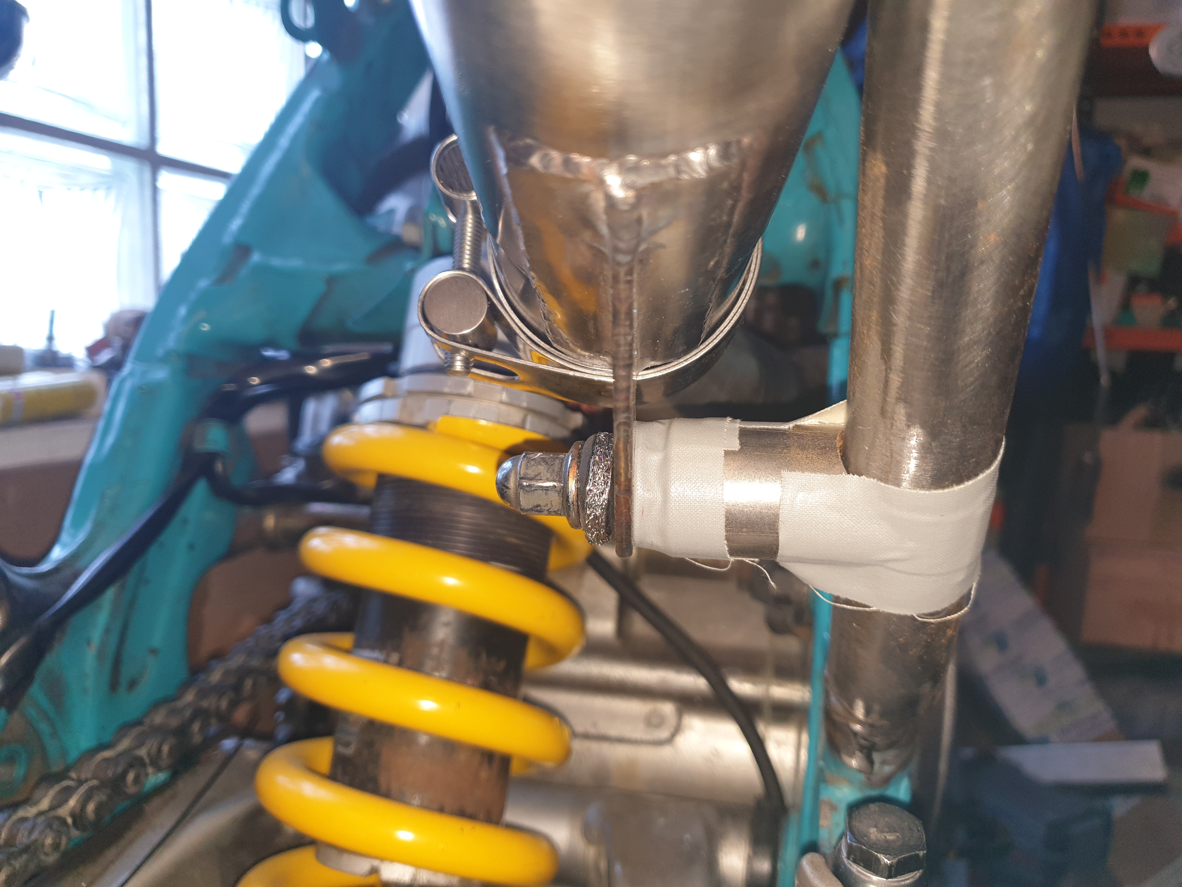

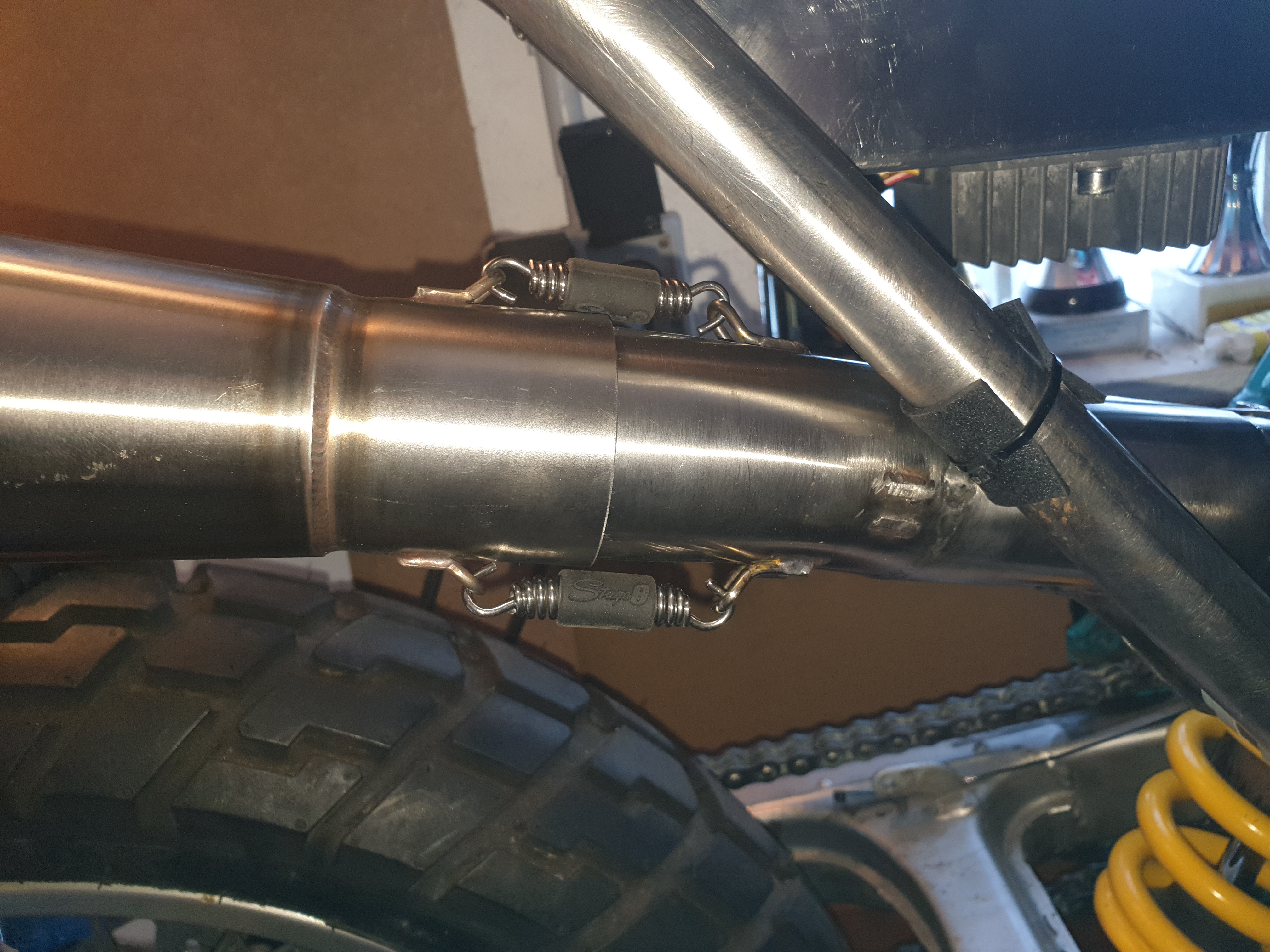

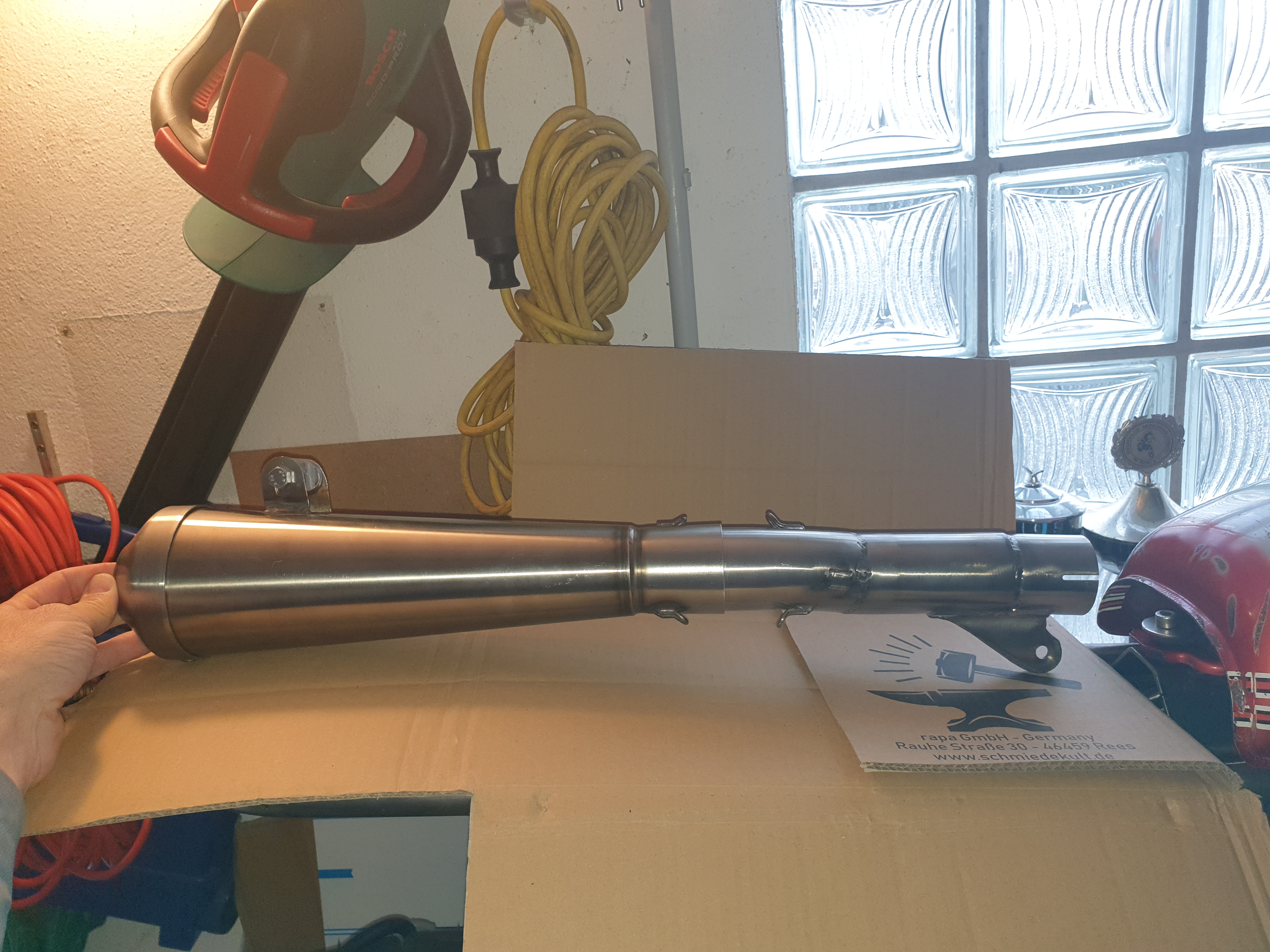

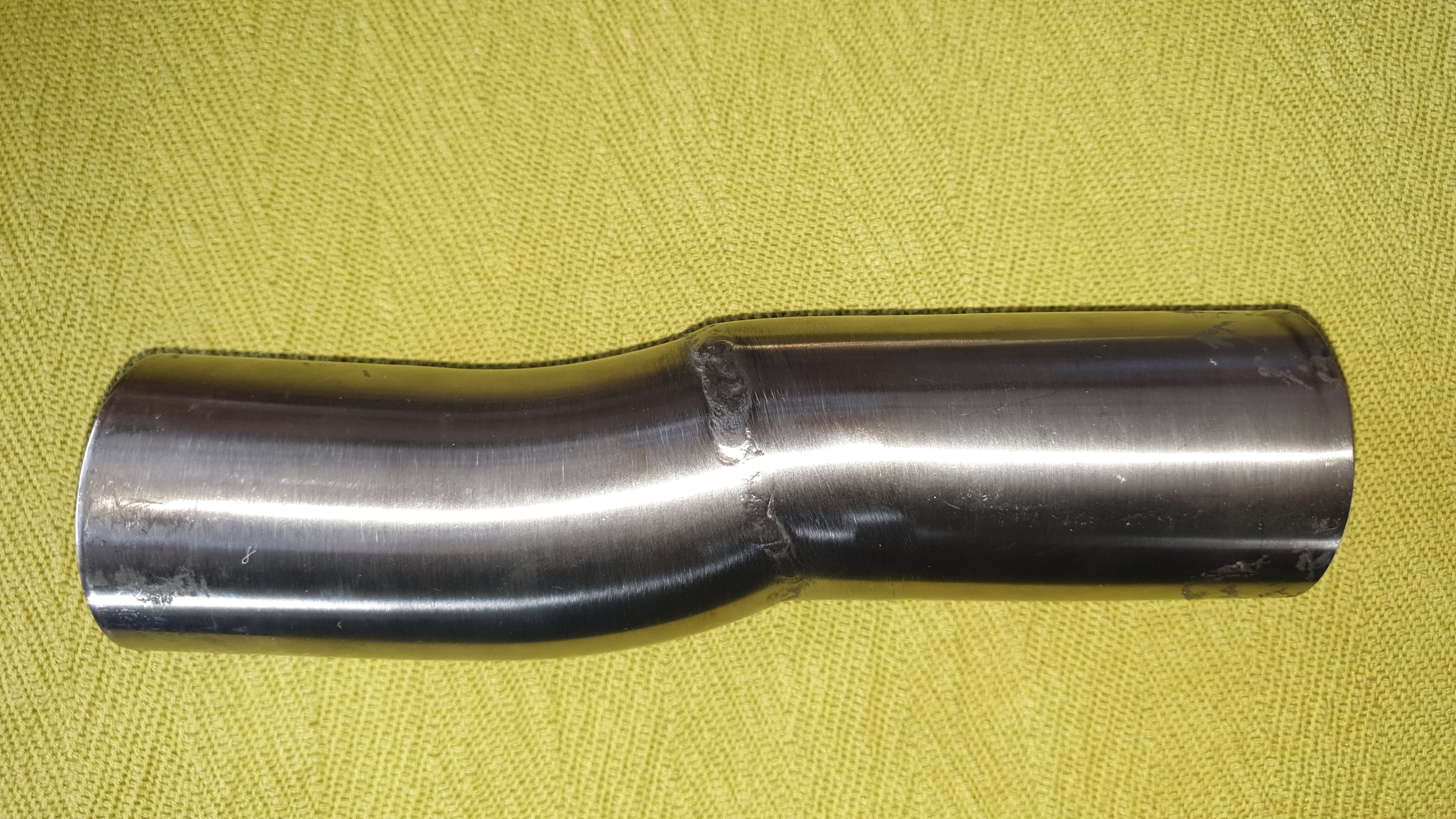

- Der Auspuff:
> der Krümmer kommt aus den USA "Big-Gun" von einer XR650L mit Y-Stück und Federankopplung der Krümmerbögen vor dem Y-Stück
> Der Schalldämpfer wird ein klassischer Konus / Megaphon (also nur ein Schalldämpfer) , war eigentlich mal mit ABE für eine Kawasaki ZX10 vorgesehen und muss über Schalldämpfereinsätze angepasst werden auf ein Vorbeifahrtgeräusch-Maximum von 86dB(A)
=> die finale Anlage muss dann per Vorbeifahrtgeräuschmessung vom TÜV abgenommen werden
- Lenker wird ein 28,6mm entweder von Magura oder von LSL (X00) zusammen mit LSL-Lenkerklemmen

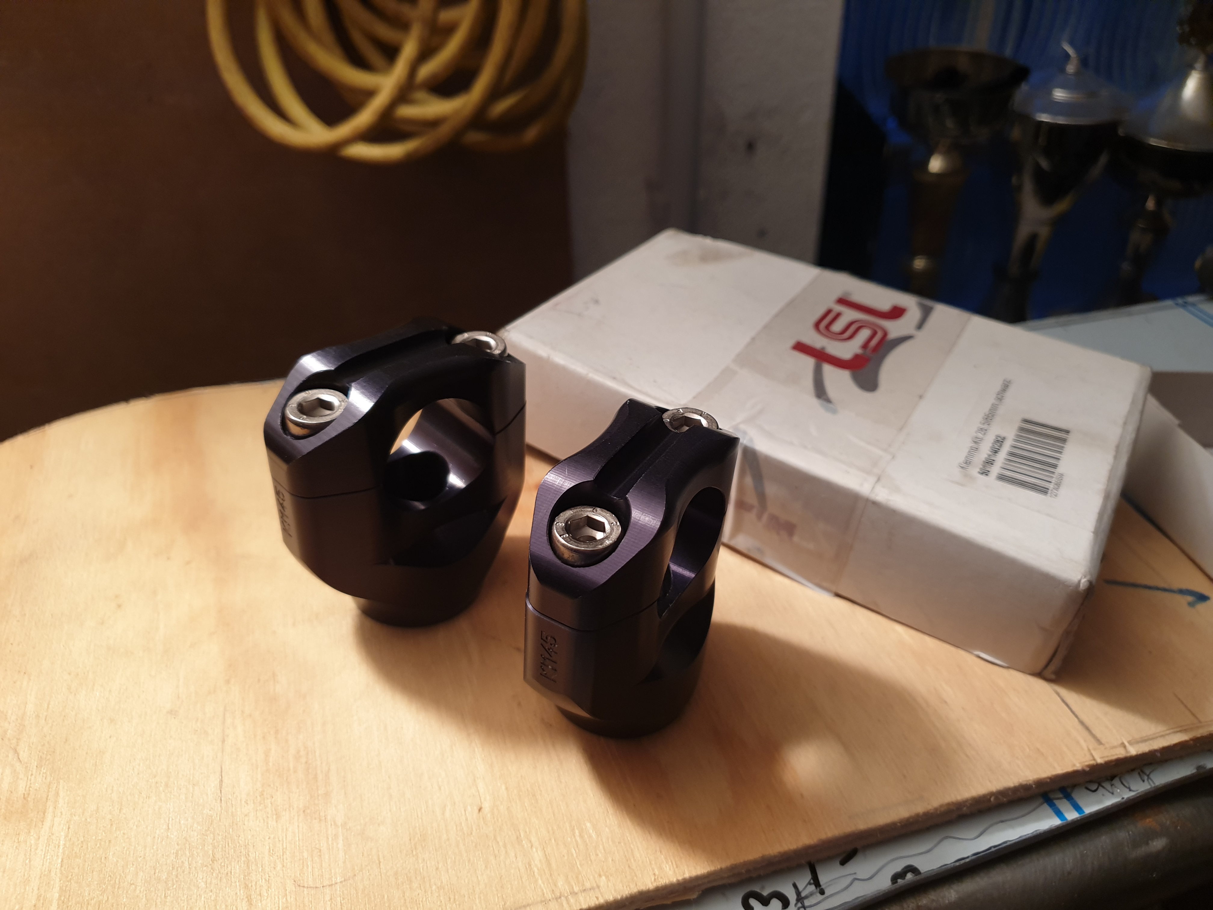

- Elektrik (da bin ich gerade noch dabei):
> es wurde der originale Kabelbaum verwendet und einfach auf Höhe des Zylinderkopfes wieder nach hinten gelegt. Die Umwicklungen wurden aufgetrennt und alle unnötigen Kabel eingekürzt. In der nun noch zu erstellenden "Elektrikschublade" (aus Edelstahlblech) unter der Sitzbank/ganz oben im ansonsten leeren Rahmendreieck werden Autoelektrik-Stecker für den wasserdichten Kontakt eingebracht, die Kabel dann wieder passend in Schrumpfschlauch und schwarzem Textilklebeband zusammengefasst
- Zündschloss bleibt vorne
- Batterie LiFePo4 mit 8 Ah

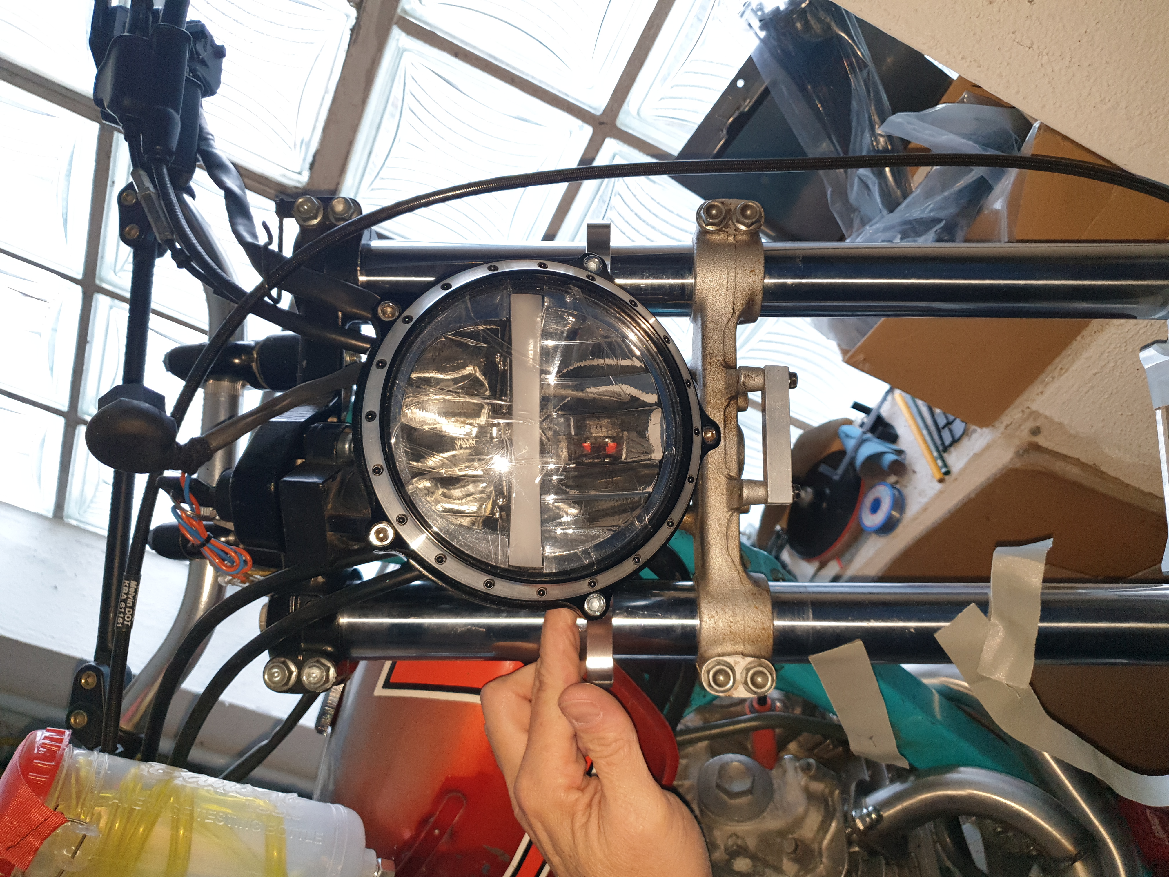

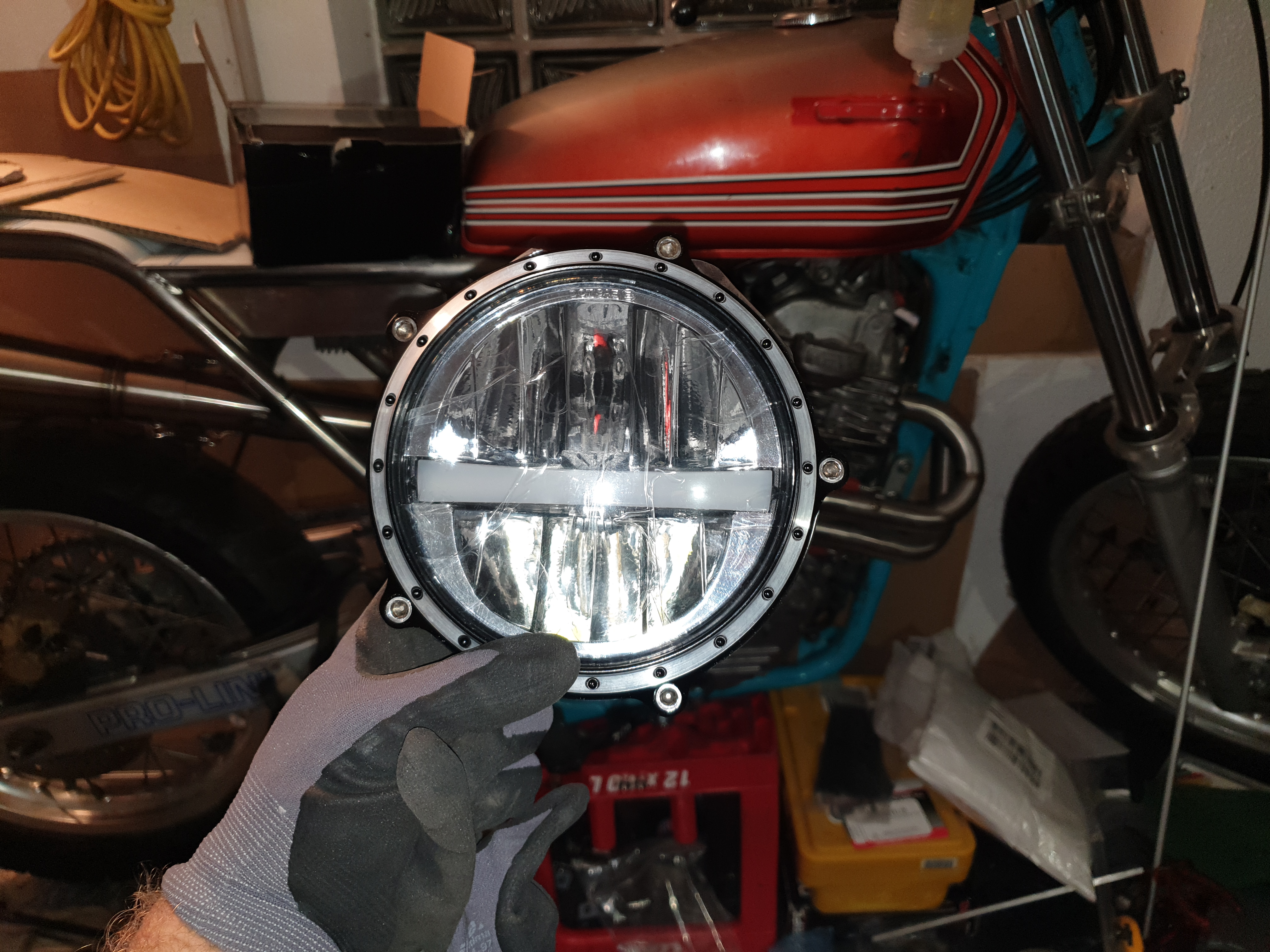

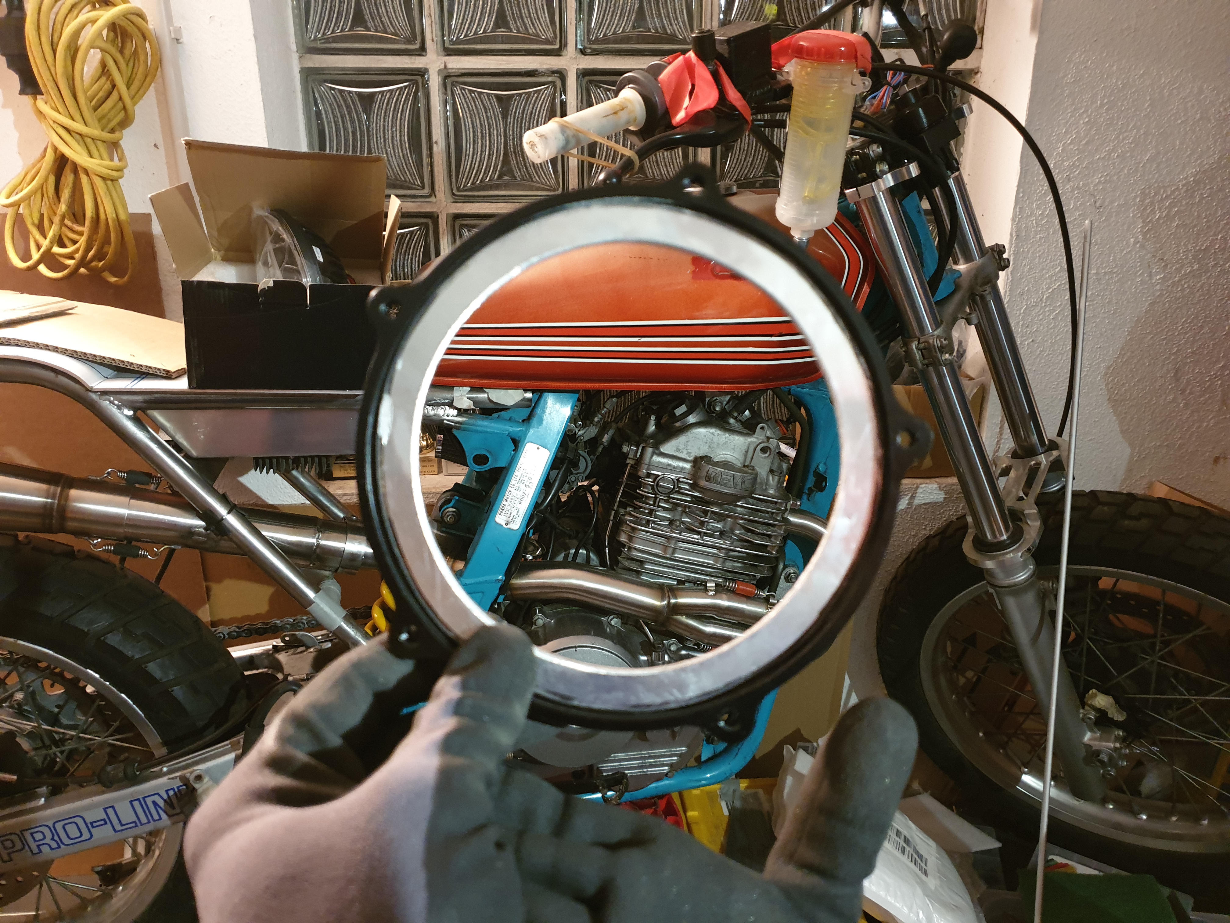

- Scheinwerfer wird ein 5,75" LED Scheinwerfer, vermutlich mit Alu-Ring-Halter
- Rücklicht LED rund aus ALU
- Blinker ist noch nicht final durchdacht, aktuelle Idee: Motogadget Blaze
- Lenkerschalter: auch noch nicht final, aktuell original, Idee ist aber auf ein minimalistisches CNC-Teil zu wechseln bei dem auch die Schalterstellungen (z.B. Blinker und Licht) zu erkennen sind, so das die Kontrollleuchten im Cockpit entfallen können
- Fussrasten : erst mal original Dominator....

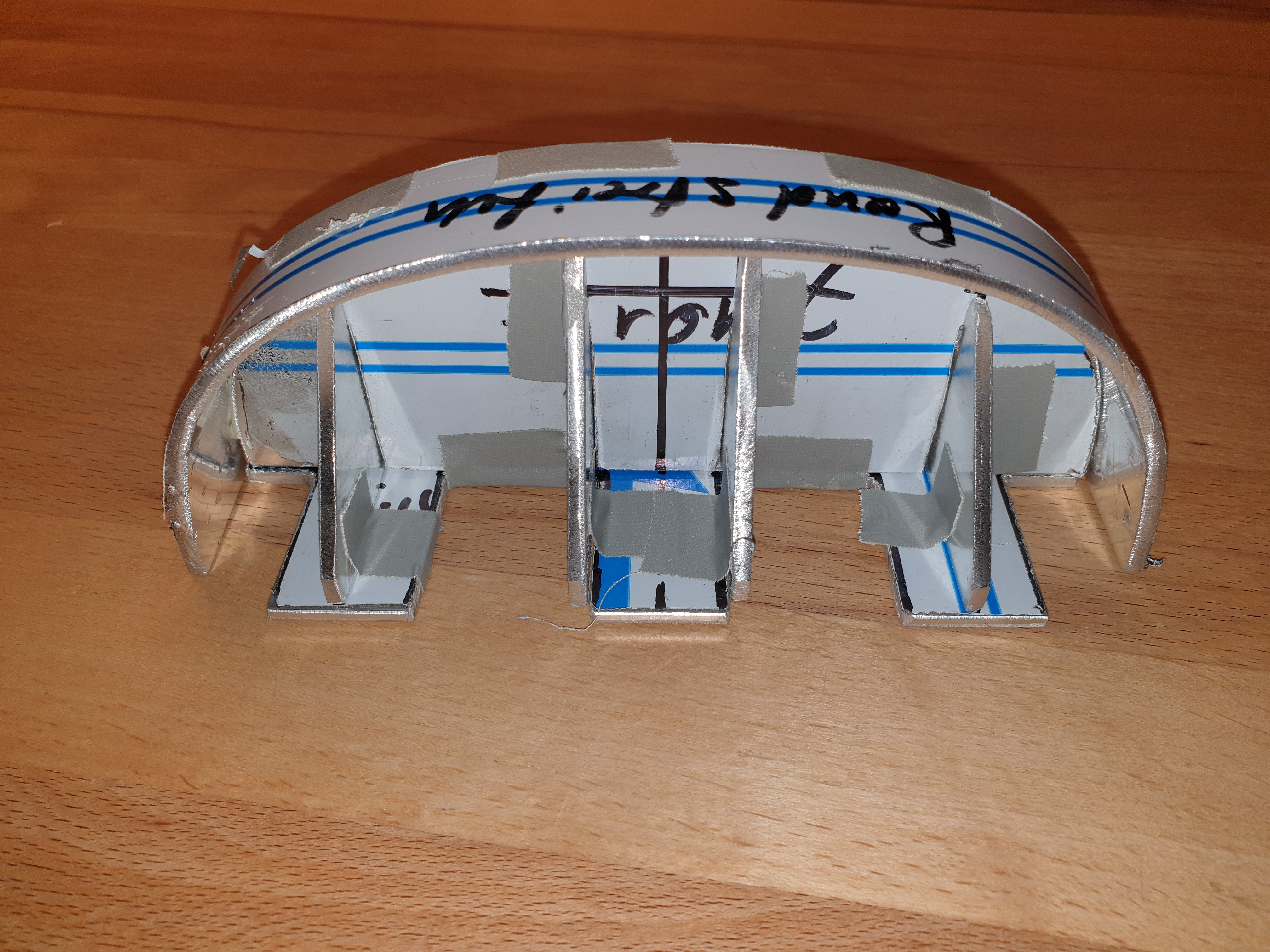

- Sitzbank: Eigenbau mit Alu-Trägerplatte und vmtl Leder-Bezug, Befestigung "nach vorne Schieben und 2 Schrauben oberhalb des Hinterrades im Rahmenheck"
- Vergaser(Serie) hat aktuell einen kleinen K&N-Trichter drauf => da weiss ich aber noch nicht obs der finale Stand bleibt, das hängt auch von der Pass-By-Noise-Messung beim TÜV ab => ggf. muss ich da noch geräuschdämpfende Massnahmen treffen
- in weiterer Zukunft (also nach dem TÜV) werde ich mich mit der Vergaserfrage beschäftigen..... TM40, TMX41, FCR40.... mal sehen
- Motor: habe ich einen NX500 (ist aktuell drin) und einen NX650 (der braucht aber ne neue Nockenwelle und eine Überarbeitung des mittleren Lagersitzes), ich überlege auch noch alle Schrauben auf Edelstahl zu wechseln
- Motorfarbe: ich habe noch "goldene" Motordeckel von ner 88er Dominator "unzerkratzt" !, die würde ich montieren wollen (sofern das mit der LIMA alles so passt wie ich mir das vorstelle) da mir der Kupplungsdeckel der RD02 besser gefällt als der RD08/SLR-Deckel, der Motor wird komplett in Silber neu lackiert, Seitendeckel und Ventildeckel ist noch nicht ganz klar was ich da nehme
- Kennzeichenhalter mit Ausleger, Beleuchtung und Reflektor nach hinten unter dem Loop
- hinterer Kotflügel : weiss ich noch nicht
- Gabelstabi: ALU-CNC Frästeil, ist von XR600 aus den USA und passt an die Domi
- vorderer Kotflügel: Alu, ziemlich klein, Befestigung an Gabelstabi
- Motorschutzblech aus Alu.... wird passend nur zwischen den beiden Unterzügen am Motor angefertigt und angebracht, von vorne gesehen ab Ölablasschraube
Wenn alles zusammen ist und vernünftig fährt, wird es wieder zerlegt und alles "hübsch" gemacht .... also Rahmen lackieren, Tank mit 2-Farblackierung ..... etc.
.... so viel in der "Kürze" zu meinen Plänen bzw. Umsetzung.
- Der Auspuff:

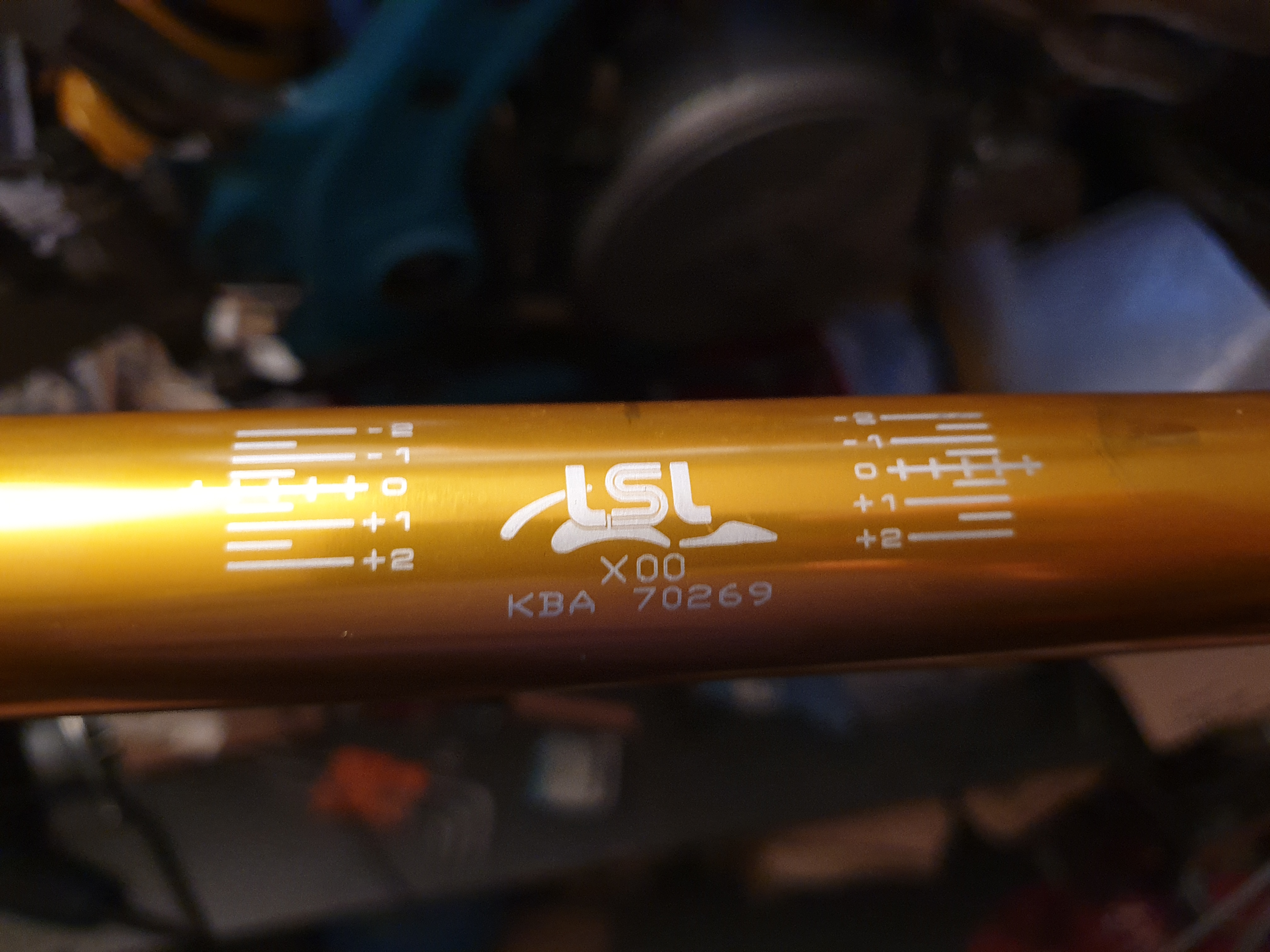

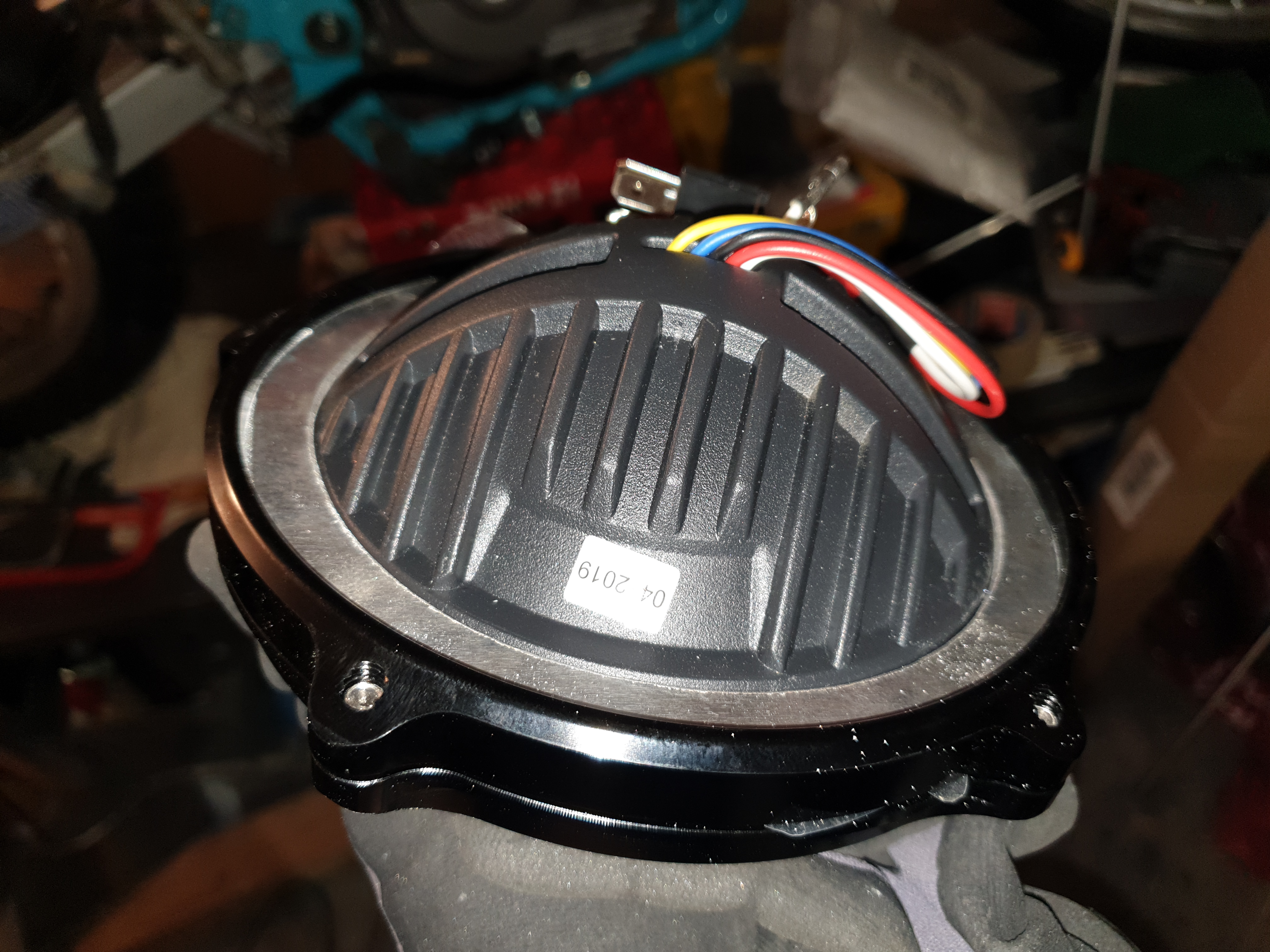

und das ist - neben dem Fahren - das Ziel !!!
... und an dieser Stelle passt einfach ein Zitat: „Ich liebe Motorräder, die man abends mit einem kalten Bier in der Garage besucht – einfach, weil man sie vor dem Schlafengehen noch mal sehen will“, ( von Willie G. Davidson)

Sieht sehr gut aus.
Darf ich fragen was das für ein Endtopf ist?
Ciao
SB3
SB3
Xulofex
- Beiträge: 117
- Registriert: Fr 1. Sep 2017, 22:48
- Wohnort: Süd-D
- Motorrad: Sherco SEF300 Bj24, Beta Alp 200 Bj10, Honda-Scrambler-NX650 (Custom)
Re: "NX650Scr" - Langzeit - Umbau-Projekt
Der Endschalldämpfer ist ein SpeedProducts Typ Megacone mit ABE fuer eine Kawa ZX10.
Diese ABE hilft mir beim TÜV für die Dominator zwar wenig, aber da ich die Schalldaempfung ueber verschiedene Vorschalldaempfer- und Endschalldaempfer-Einsätze quasi "einstellen" möchte (und diese bei Speed-Products auch zahlreich zur Auswahl stehen) sollte ich die erlaubten 86 dB/A beim Vorbeifahrtgeräusch am Ende hinbekommen.
Wenn man bereit ist die Abgasanlage beim TÜV per Messung abnehmen zu lassen, dann ist es völlig egal welcher Schalldämpfer als Ausgangsbasis genommen wird.

AGA update:
Zuletzt geändert von Xulofex am Do 31. Okt 2019, 20:46, insgesamt 1-mal geändert.
Xulofex
- Beiträge: 117
- Wohnort: Süd-D

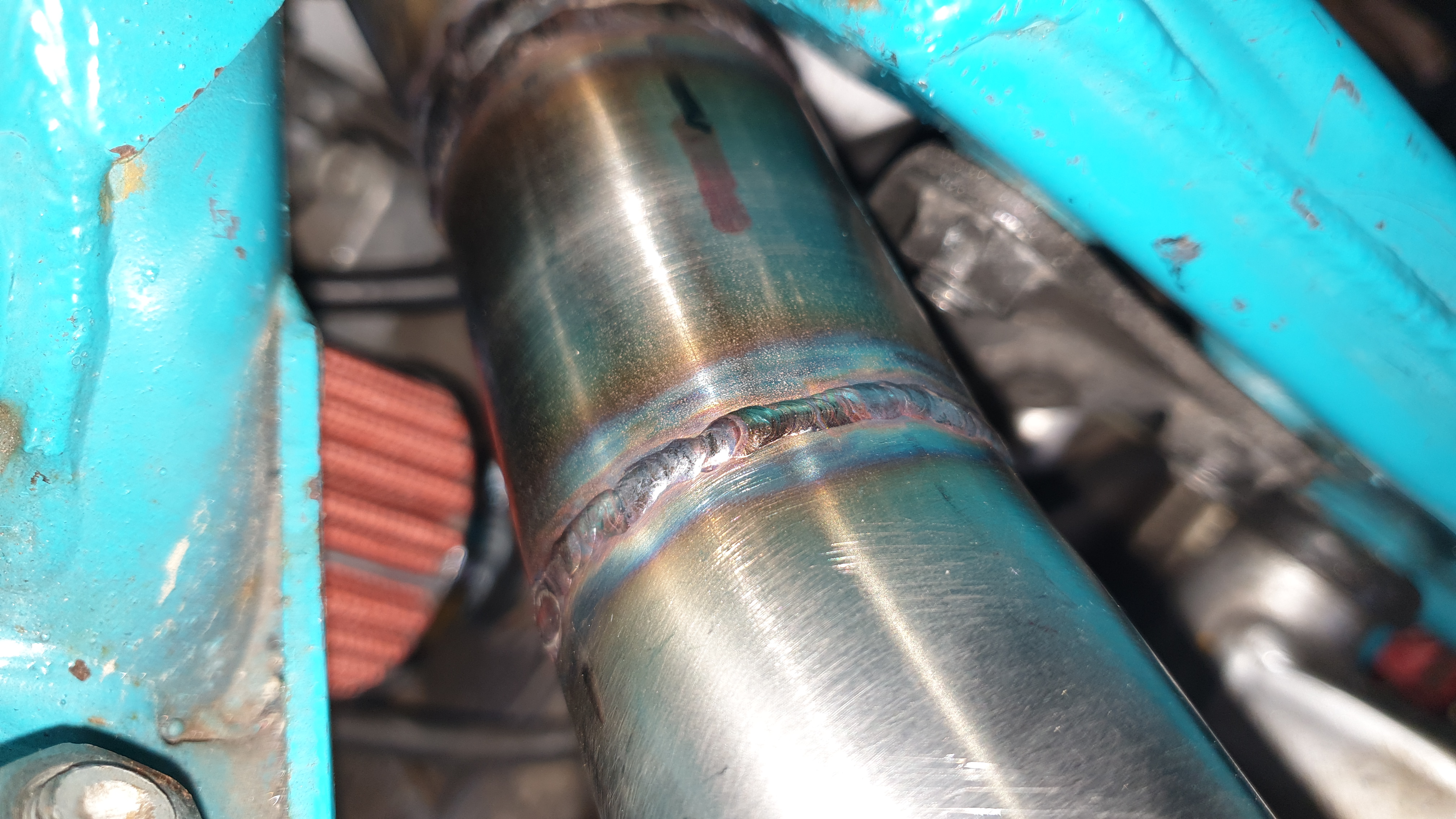

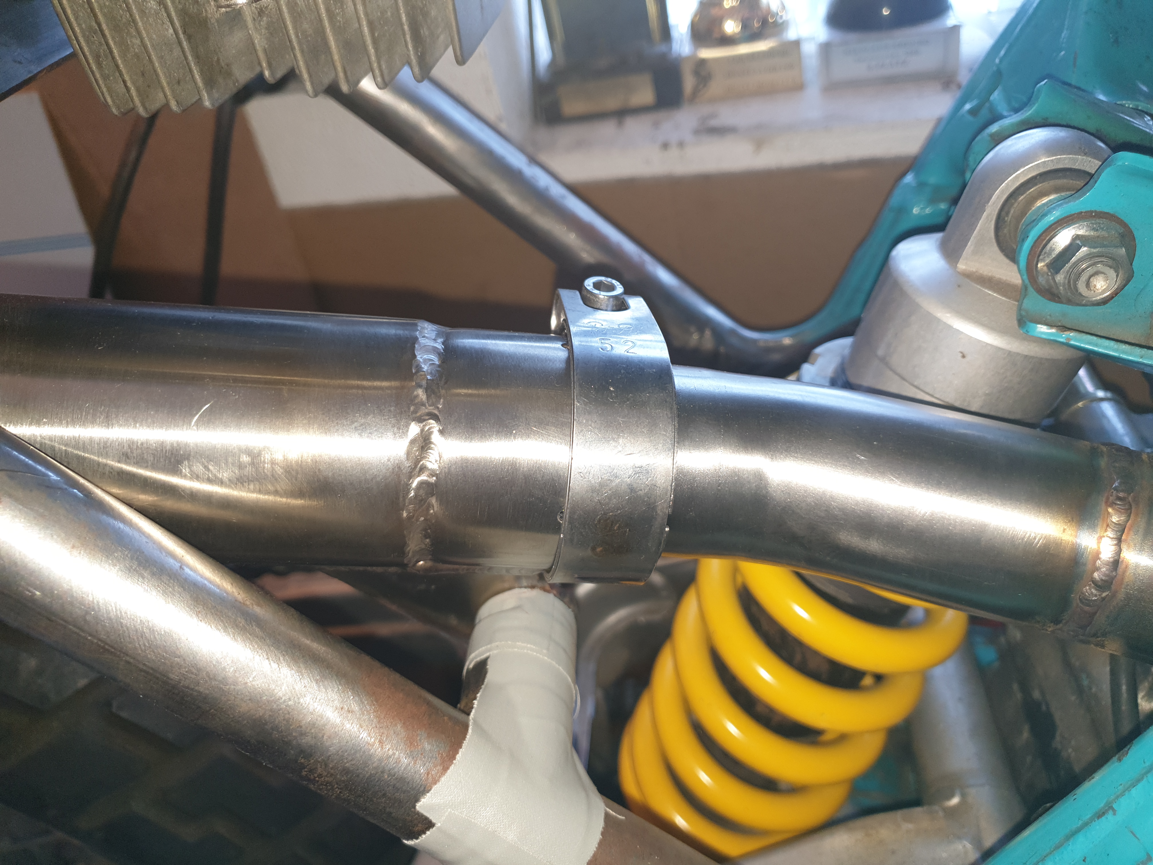

AGA-Update:
> AGA fertig geschweisst (der Versatz im Mittelrohr ist fuer den Freigang des 150er Hinterrades beim Einfedern)
> es fehlen noch 2 Federhaken und die beiden Befestigungen vom Endschalldämpfer bzw. Mittelrohr zum Rahmenheck
Zuletzt geändert von Xulofex am Do 2. Jan 2020, 18:13, insgesamt 1-mal geändert.

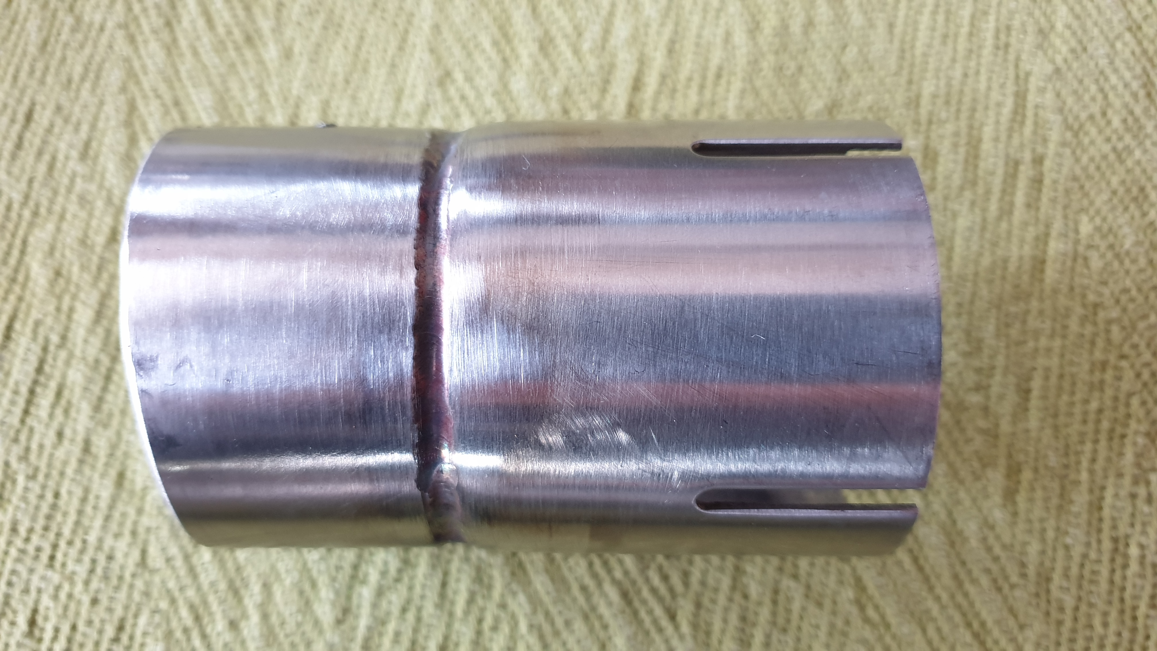

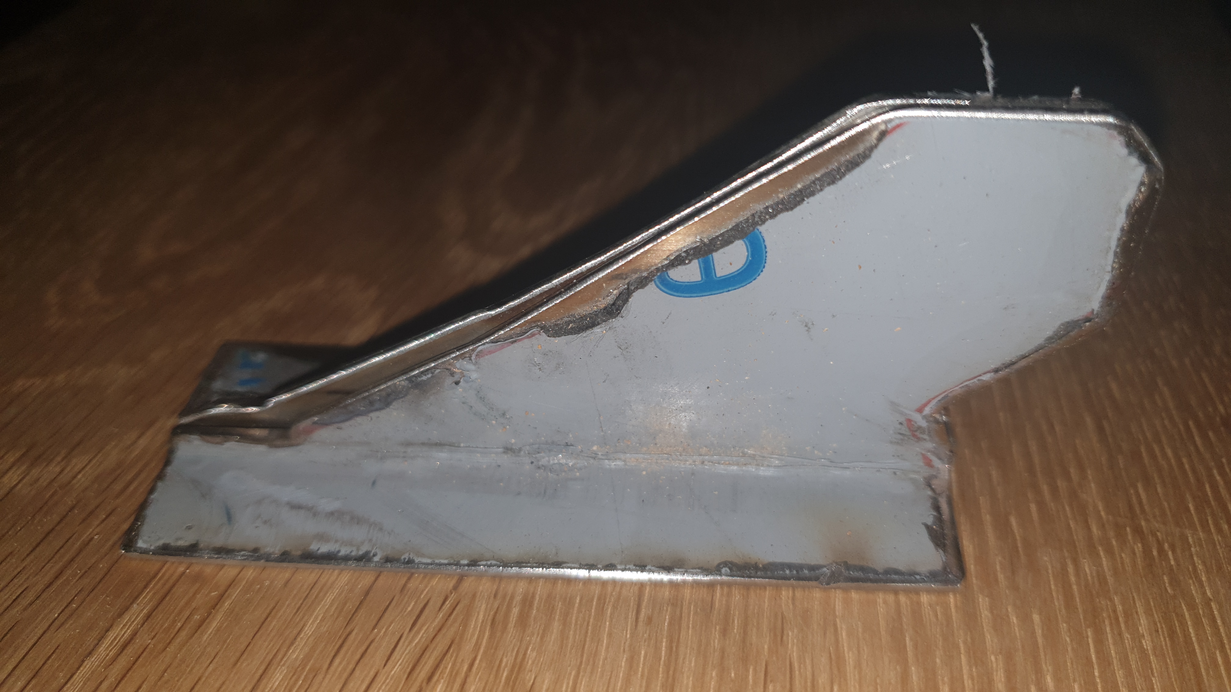

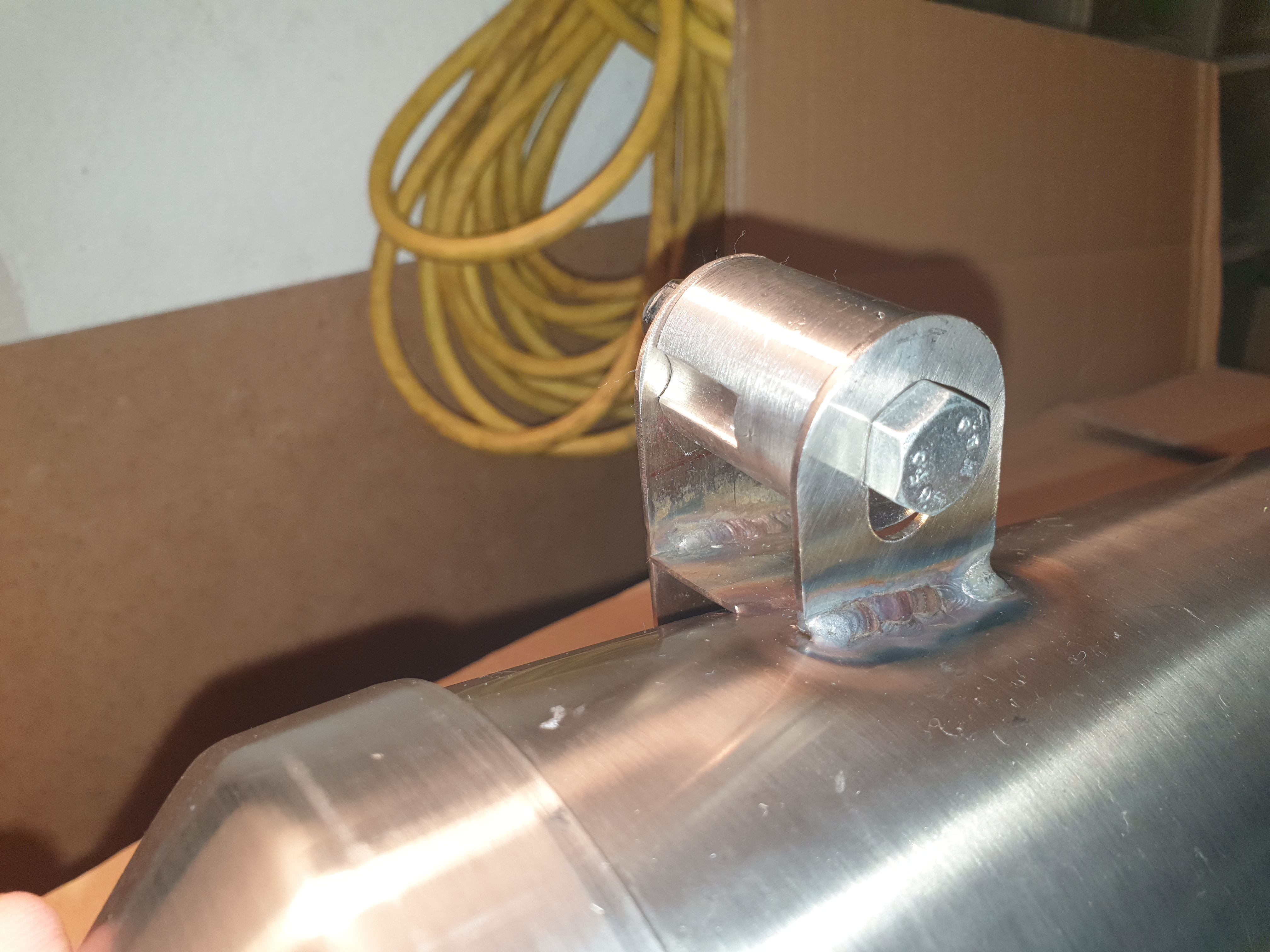

Abgasanlage:
> Federhalter und Halter fuer Endschalldaempfer sind angeschweisst
> „Haifischflosse“ gebaut, aus 2Winkeln geschweisst, angepasst und am Abgasmittelrohr angeschweisst
Zuletzt geändert von Xulofex am Do 2. Jan 2020, 18:08, insgesamt 1-mal geändert.

Raeder:
> Naben sind fertig gepulvert
> Naben und Felgenringe sind aktuell beim Raederbauer
Zuletzt geändert von Xulofex am Do 2. Jan 2020, 18:09, insgesamt 1-mal geändert.

Lenker:
> LSL X00 - gold und
> LSL 28mm Klemmungen
.... warten auf Einbau
> LSL X00 - gold und
> LSL 28mm Klemmungen

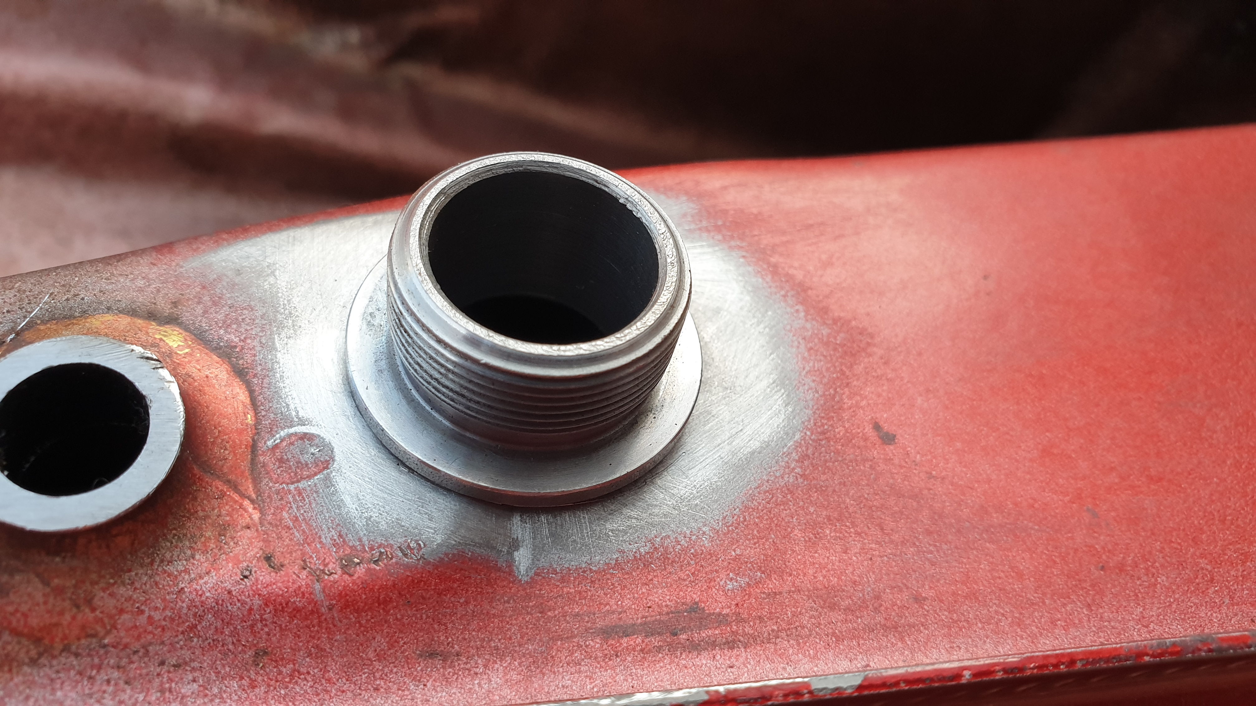

Tank:
> Loch fuer Stutzen ist gebohrt (das linke Loch vom original - Stutzen muss noch verschlossen werden)
> Loeten (Silberlot) ist nicht so einfach wegen dem duennen Blech des Original-Honda Tanks
=> da muss ich warten bis der Bekannte wieder Zeit hat der das kann
> dann soll der Tank noch eine Innenversiegelung bekommen (2K)
Zuletzt geändert von Xulofex am Do 2. Jan 2020, 18:09, insgesamt 2-mal geändert.

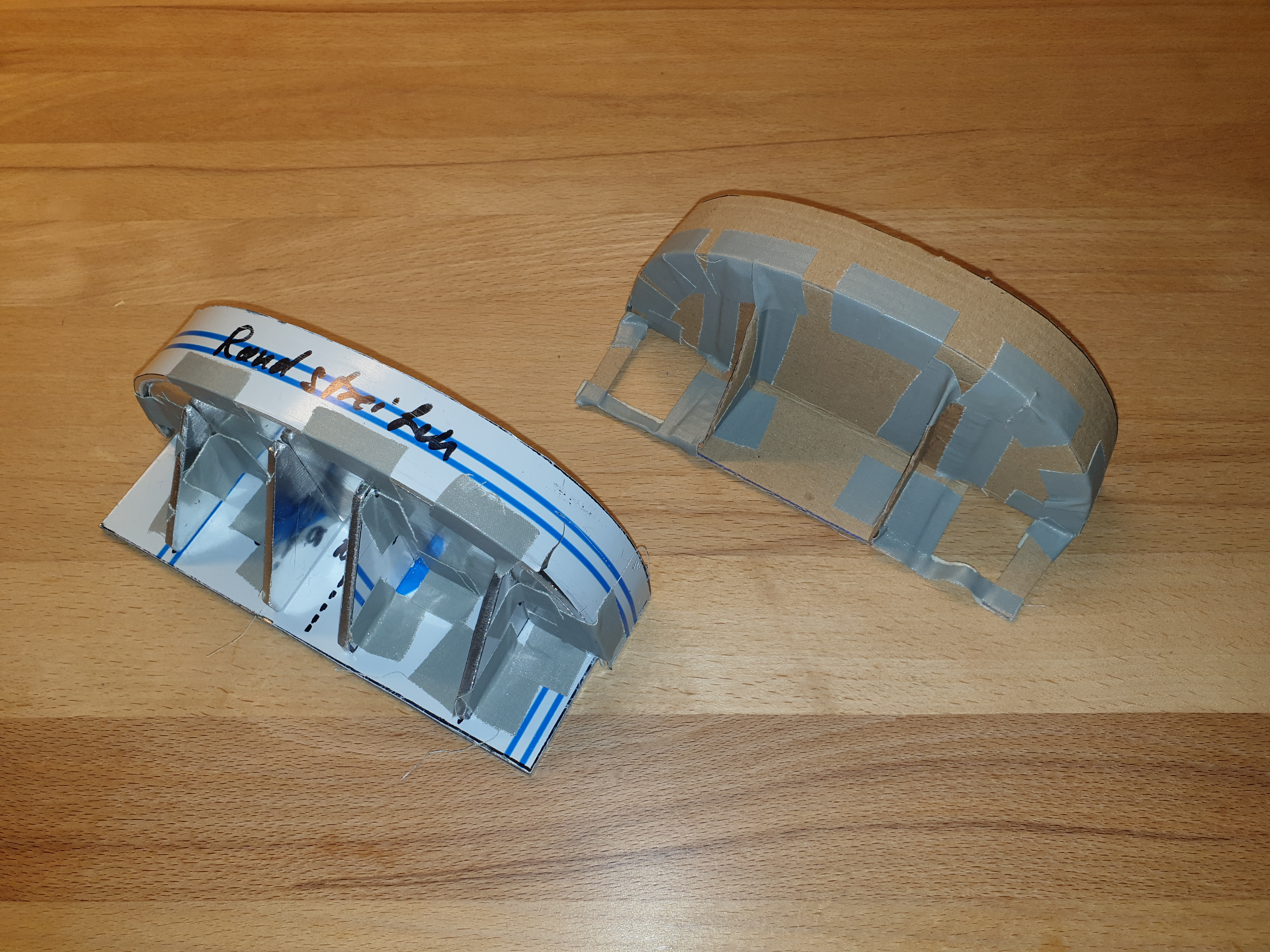

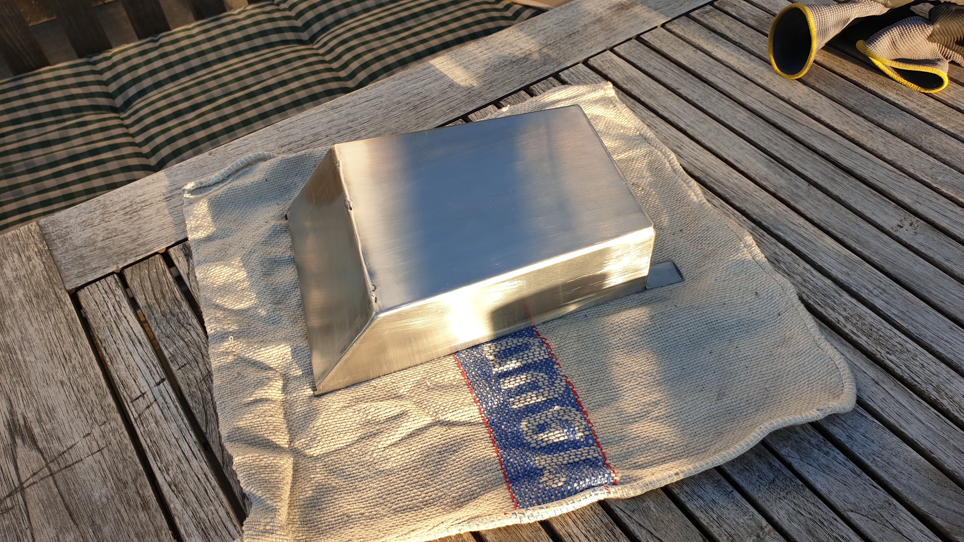

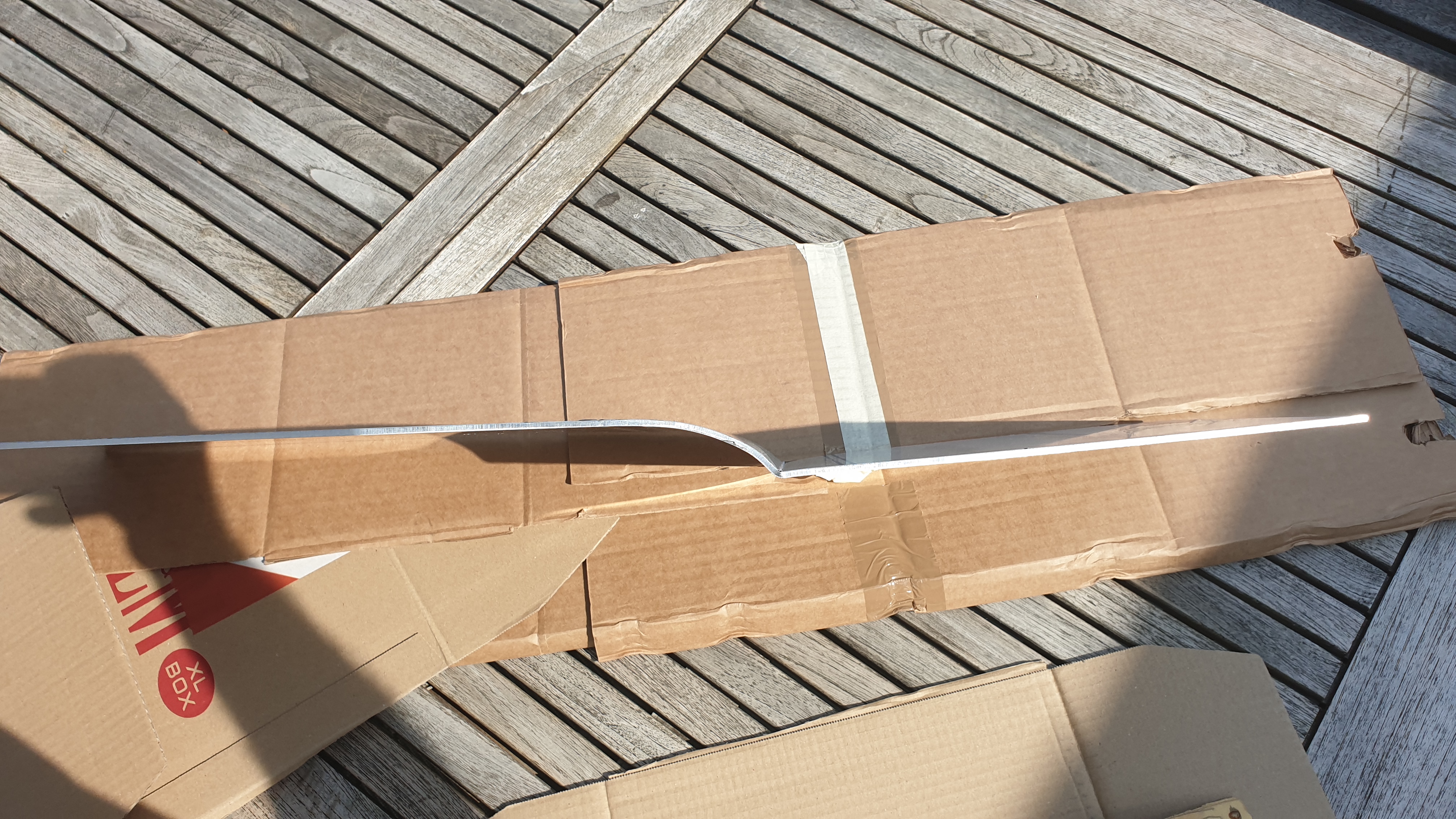

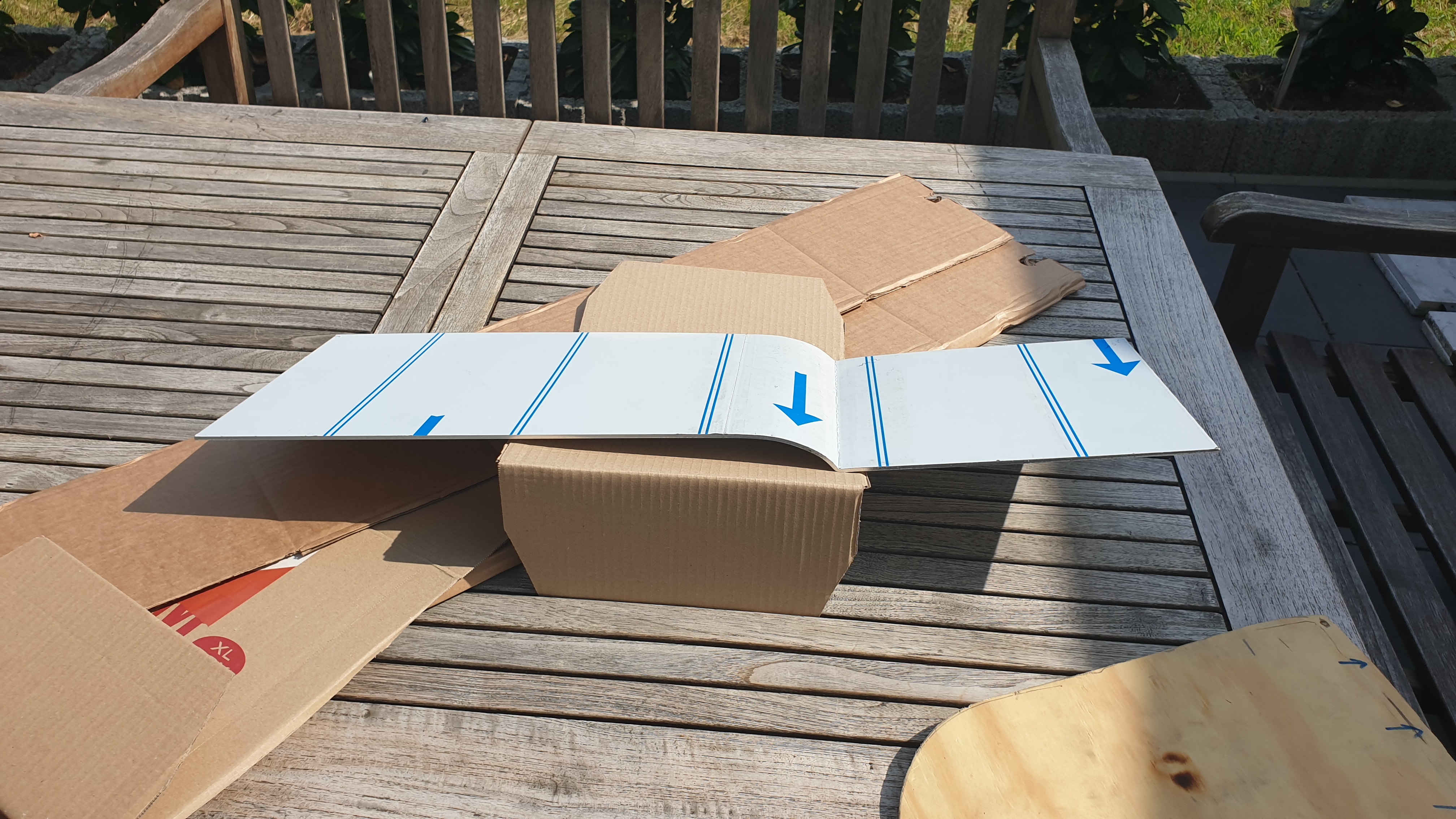

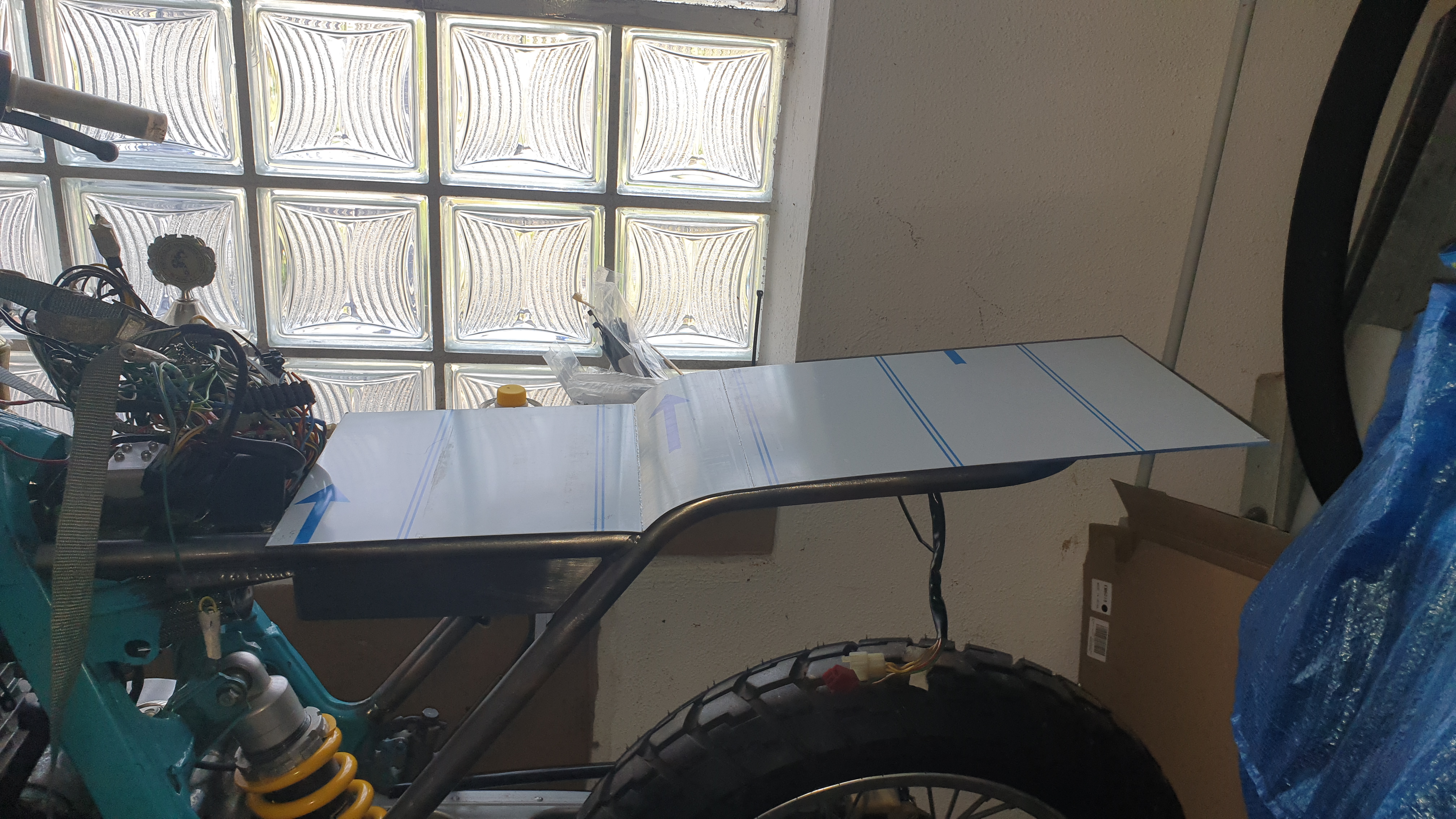

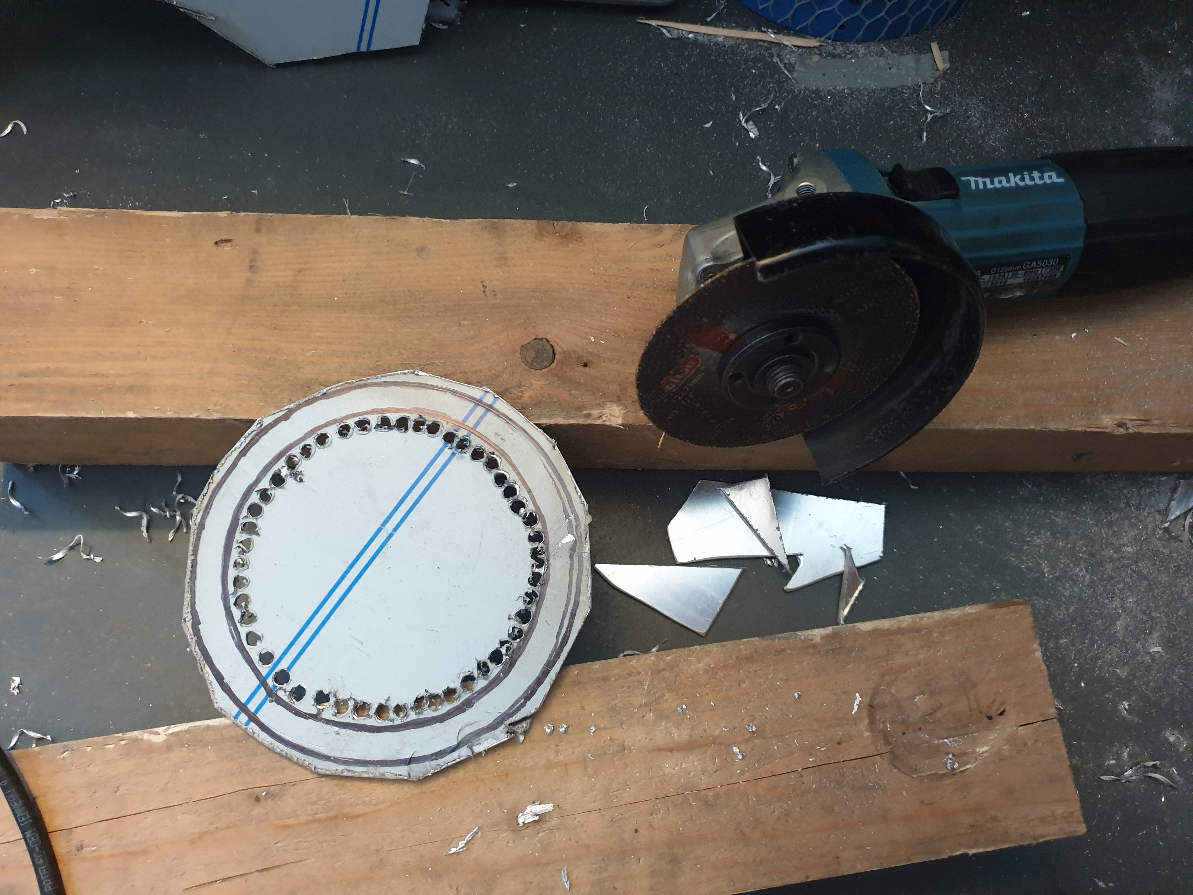

Sitzbank:
> Alu-Blech ist passend geschnitten
> Halter fuer vorne (incl. vorderer Sitzbankbefestigung) ist als Muster aus Pappe gebaut und nun aus Alu
=> muss nun noch geschweisst werden

Bremse:
> HE Adapter fuer Domi
> Bremsscheibe 320 mm KTM
.... wartet auf den Einbau
Kettenrad:
> 46er SuperSprox
Kettenrad:
> 46er SuperSprox

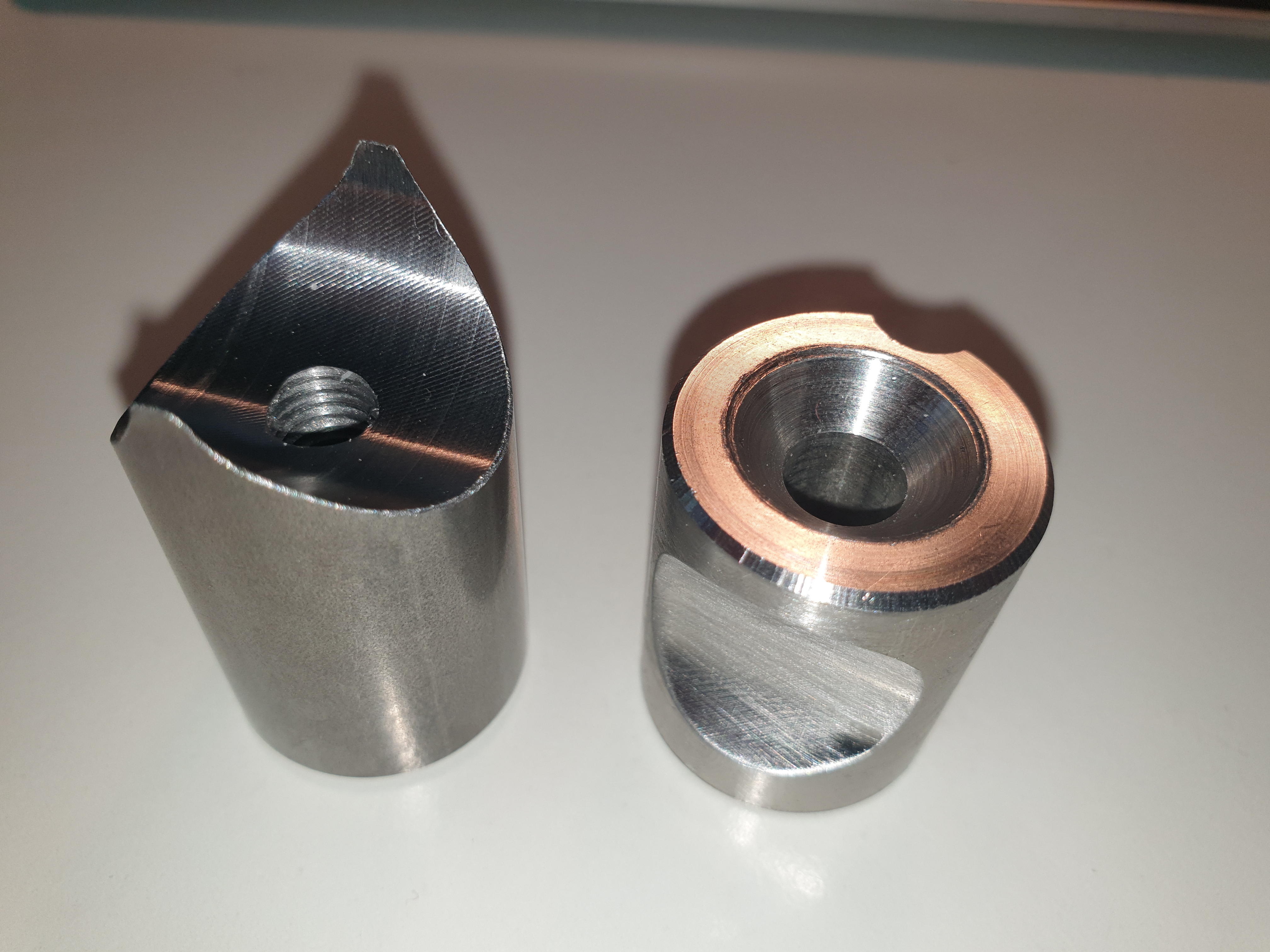

Scheinwerfer:

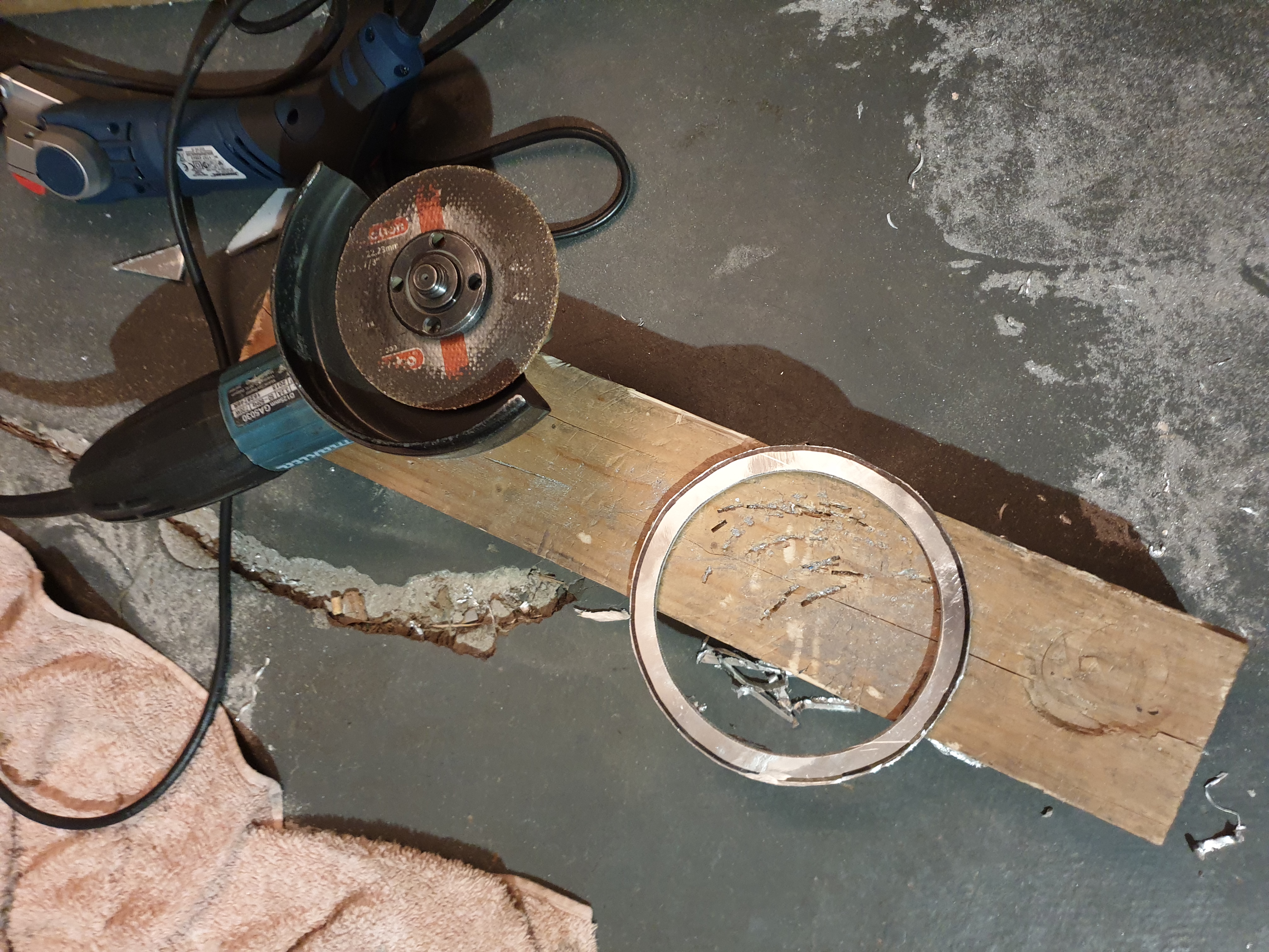

> Scheinwerferring (von Harley) soll als Scheinwerfer-Halter verwendet werden. Darum Adapterblech-Ring zur Klemmung erstellt.
Nun fehlt noch die Fixierung - da hatte ich nun ettliche Versionen durchdacht, skizziert und wieder verworfen.
> aktueller Ansatz:
zwei Gabelrohrklemmen und da dann entsprechende Adapter (die ich noch anfertigen muss)
> aktueller Ansatz:
