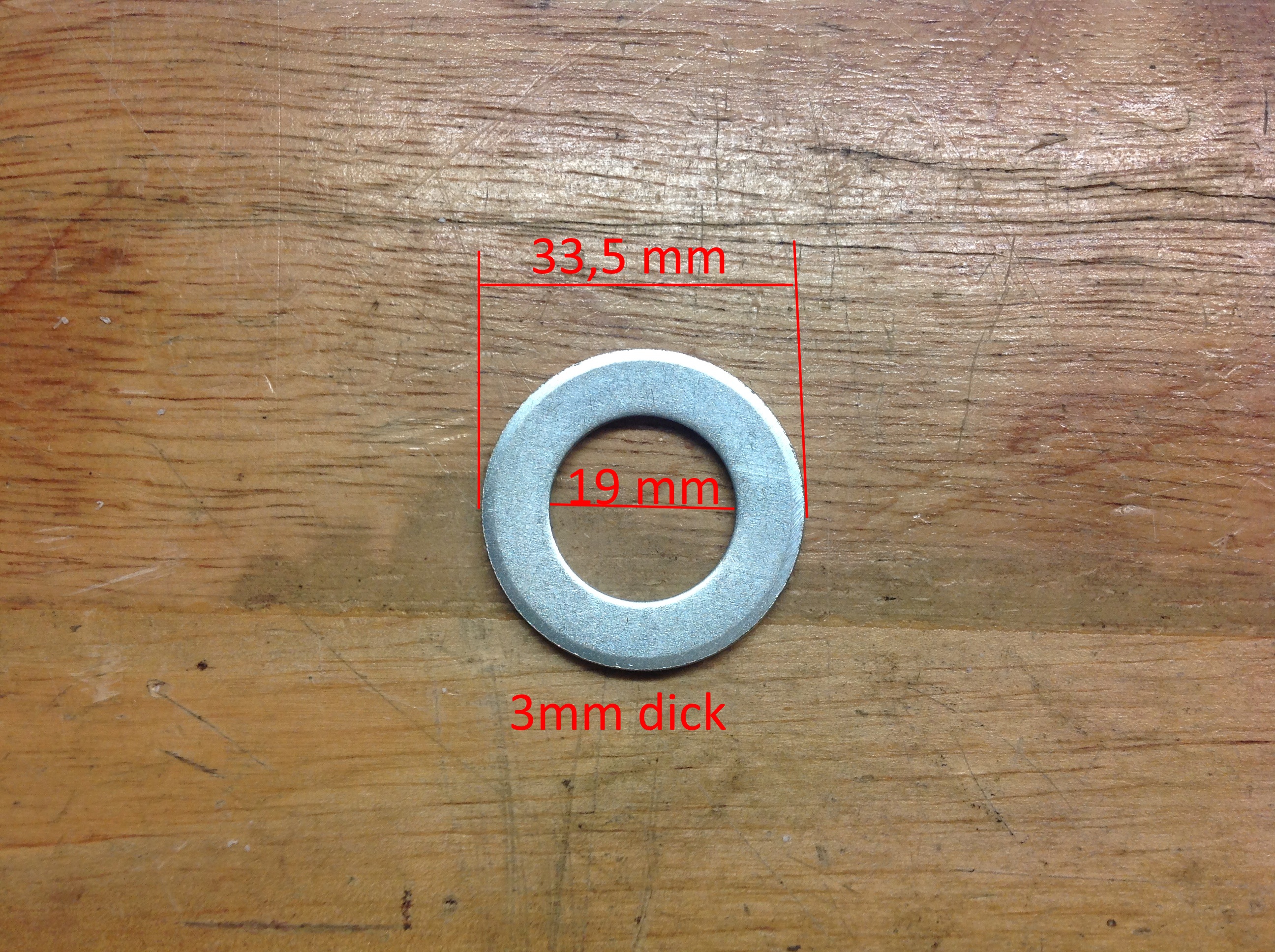

Also hier dann nochmal die "Bastelanleitung"
Die Scheiben kommen oben und unten auf die herausragenden Enden der einvulkanisierten Buchsen der Gabelbrücke
Unter die Scheibe10 und Scheibe18 der Explosionszeichnung
Beispiel Bild 1
Die Scheiben sind standard Unterlegscheiben (Normteil) für M19.
Ausssendurchmesser 33,5 mm
Scheibenstärke 3mm
Siehe Bild 2
die Scheiben sind minnimal dicker als der Überstand der Buchse, dadurch werden die Lenkerklemmböcke "kippstabil" mit der Gabelbrücke verschraubt.
Beispiel Bild 1
Scheibenstärke 3mm
Siehe Bild 2
Bild 1: Bild 2:
