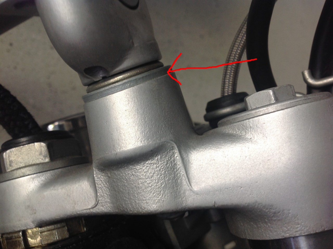

Also hier dann nochmal die "Bastelanleitung"
Die Scheiben kommen oben und unten auf die herausragenden Enden der einvulkanisierten Buchsen der Gabelbrücke
Unter die Scheibe10 und Scheibe18 der Explosionszeichnung
Beispiel Bild 1
Die Scheiben sind standard Unterlegscheiben (Normteil) für M19.
Ausssendurchmesser 33,5 mm
Scheibenstärke 3mm
Siehe Bild 2
die Scheiben sind minnimal dicker als der Überstand der Buchse, dadurch werden die Lenkerklemmböcke "kippstabil" mit der Gabelbrücke verschraubt.
Bild 1:
Bild 2:

Einspruch euer Ehren... M19 gibt es nicht.
Ansonsten : Ich habe mich damals... an deine Empfehlung gehalten. Diese U-Scheiben an Domi und Transalp verbaut. Das Fahrverhalten war danach phänomenal. Die Vibrationen im Lenker nur minimal höher, das Lenkverhalten dafür immens direkter.
Dies ist meine persönliche Erfahrung und nur eingeschränkt zur Nachahmung empfohlen.
