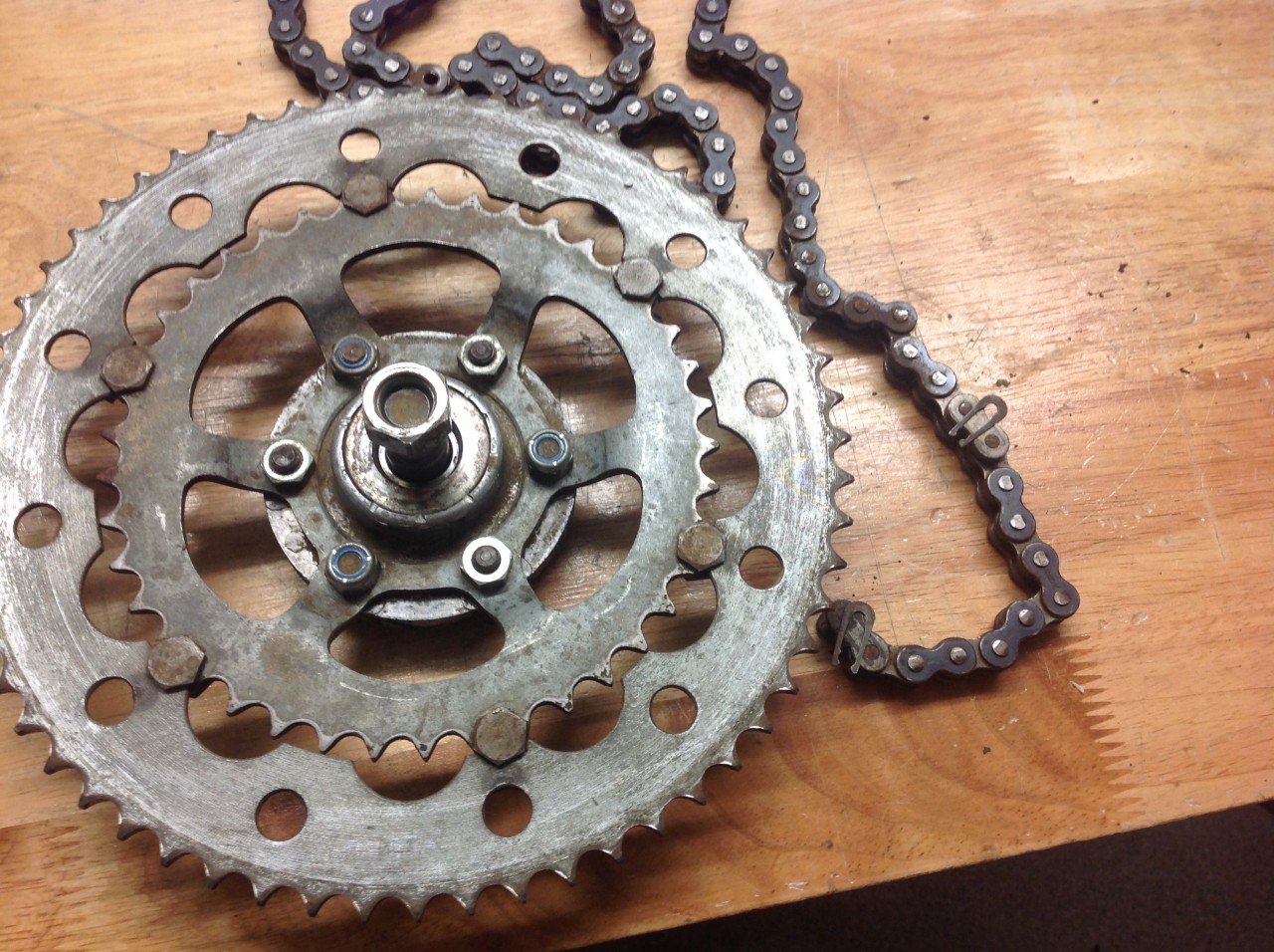

Re: kettenschloss
Wiedermal Kettenschloss.Will mal zeigen wie sicher so ein Schloss ist (wenn man mal von der Fliehkraftproblematik absieht).Der vordere Bolzen wurde komplett mit der Federspange plangeschliffen.Trotzdem kann sich Spange vorn nicht abheben und aufhebeln weil immer noch ein dünner Grat übrigbleibt dicker als das Spangenloch.Hab das trotz täglicher Kettenwartung übersehen (mangelnde Sehleistung ü 50

Re: kettenschloss
Wie das denn... womit/woran Plangeschliffen ?
Und was soll in Bezug auf das Kettenschloss/Clip eine Fliehkraftproblematik sein ?
- Beiträge: 2643
Re: kettenschloss
Sind zwei Kettenschlösser , weil ich mit stark verschiedenen Übersetzungen fahr und deshalb ne kurze und lange Kette brauch.
Angeschliffen an der Kettenführung ,die bei Sportenduros unten vorm Kettenblatt sitzt.
Wurde hier weiter vorne im Thema behauptet , daß der Clip durch Fliehkraft aufgehen kann.

- Beiträge: 5006
Re: kettenschloss
Wäre nicht einmal dann möglich, wenn das Ritzel Drehzahlen, vergleichbar an eine Flex eingespannt, erreichen würde.Tolek hat geschrieben: Di 13. Aug 2019, 18:18 ...Wurde hier weiter vorne im Thema behauptet , daß der Clip durch Fliehkraft aufgehen kann...
