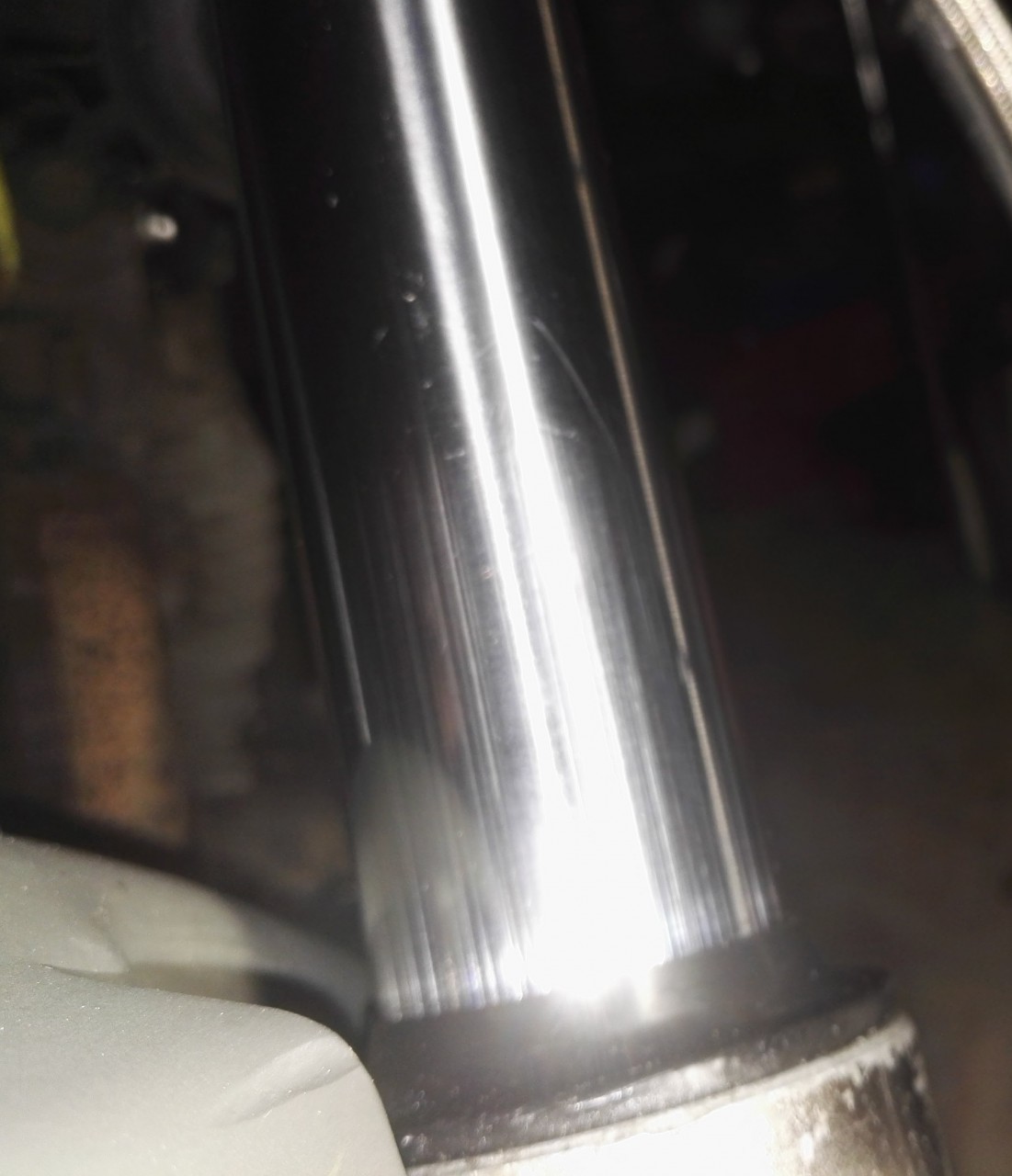

Vor ein paar Monaten viel mir auf das mein Linker Holm triefte.
Also neue Simmerringe. Beim zusammenbauen, blöd wie ich bin, den Arretierkonus zuerst in die Gabel geschmissen und mich dann darüber gewundert warum ich das Ding nicht wieder richtig zusammen bekomme. Also beim rechten Holm gut aufgepasst und richtig gemacht. Linken Holm wieder auseinander Simmerring Nummer zwei eingebaut und siehe da, die Gabel wahr nicht trocken.
Jetzt hatte ich beim ersten Ausbau schon gesehen, dass die Lauf- und Standbuchsen nicht mehr so die Sahne waren. Ich denk mir so, "Vielleicht doch zu viel Spiel in der Gabel."
Also neue Buchsen bestellt, Holm auseinander, neue Buchsen rein und das Ganze mit Simmerring Nummer drei wieder zusammen gebaut.
Gabel trocken. Wie neu. Drei Wochen lang und dann ging es wieder los. Nicht so schlimm wie vorher aber immerhin. man hat ja keinen Peilstab dran und darum ist nachfüllen immer Lotto und also keine Lösung.
Wie auf dem Foto zu sehen habe ich zwar Riefen im Standrohr aber die kann ich nur sehen und absolut nicht fühlen.
Kann das tatsächlich ausreichend sein meine Ringe zu "fressen". Blöde Frage, Holm ist gerade, Beine laufen astrein ineinander, kein spiel, Tauchrohr ist in Ordnung und alles ist gerade. was soll es denn anderes sein.
Meine frage ist eigentlich ob ich die Riefen noch irgendwie (und wenn ja wie) raus poliert kriege.
Ein vierter Simmerring und ein paar Stunden Arbeit wären mir noch lieber als ein Austauschholm BZW Gabel.

Ui, auf dem Photo sieht das Standrohr aber echt fertig aus. Kann aber auch täuschen. Ich würde da wohl eher zu einem neuen Standrohr tendieren. Kostet so zwischen 100 und 160 Taler.

Na ja, wie gesagt. fühlen tu ich so nichts. Sehen allerdings schon. Für 100 Euro (+12 Euro Versand) bekomme ich eine Austauschgabel mit 40k km. Das sollte dann auch wieder eine Zeit halten. Und dann Faltenbaelge drauf zum Schutz. Dann hätte ich auch (hoffentlich) direkt bessere Federn. Neue Holme kosten bei uns hier um die 180 und Versand aus D, wenn überhaupt möglich ist meistens auch teuer.
Aber polieren ist nicht meinst Du? Nicht dass ich geizig bin aber ich habe einen ziemlich schmalen Geldbeutel und schmeisse grundsätzlich nicht gerne etwas weg, wenn es die Möglichkeit zur Reparatur gibt.

Ich werde wohl nächsten Monat in de sauren Apfel beissen und mir die Gabel für 100 Euro vom Gebrauchtfritzen in NL Bestellen. Der hat einen guten Ruf und zerlegt selber. Wenn der sagt 40k km und trocken (Fotos sehen auch gut aus), dann stimmt das meistens auch. Der gibt mir sogar einen ganzen Monat Garantie drauf. das ist natürlich nicht viel aber wenn eine gabel einen Monat trocken bleibt, sollte sie auch ein paar Jahre tun. So langer die Federn und Rohre gut sind ist der Rest (Buchsen 30 Euro komplett beide Holme und 10 Euro für neue Ringe ja noch zu überschauen) Und wegen Benelux ist der Versand preiswerter als aus D. Hätte halt gerne meine Gabel noch gerettet. Aber na ja, Wunsch, Papa, Gedanke usw.
