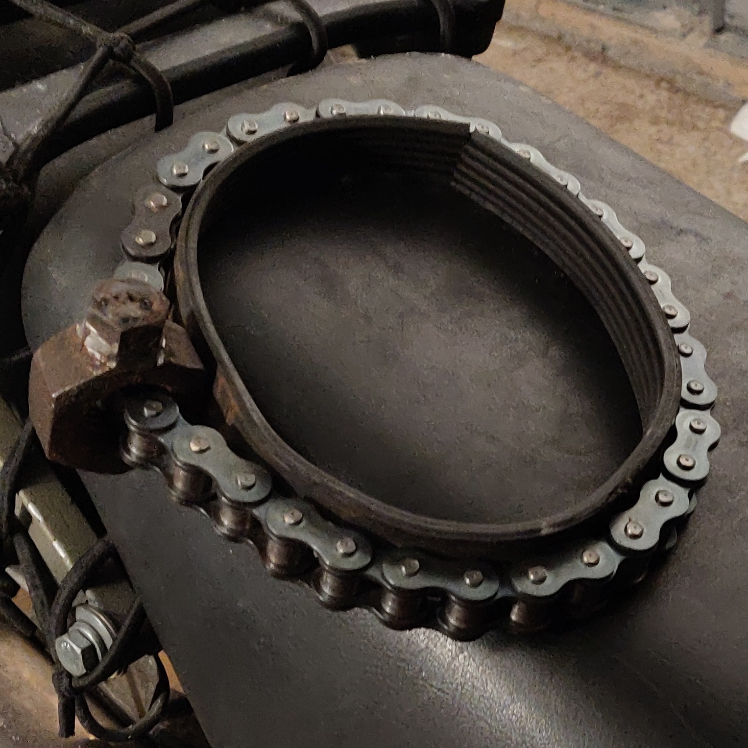

Re: Lösen Lichtmaschinenrotor eilt etwas
Ich hätte auch noch ne günstige DIY Lösung: ne alte Kette hat vermutlich ja bestimmt noch fast jeder rum fliegen und die einfach durch ne große Mutter oder Rohrzuschnitt gelegt mit Clipschloss plus ne aufgeschweißte M12 Mutter sollte einer Anschaffung von teurem Spezialwerkzeug Abhilfe schaffen. Als Unterlage hab ich dann noch n altes Stück Rippenriemen von meinem W124 drunter gelegt damit's auch keine Kratzer gibt und die Kraftübertragung besser ist. Die erforderlichen Nm zum späteren Zusammenbau bekommt man damit locker aufgebracht.
