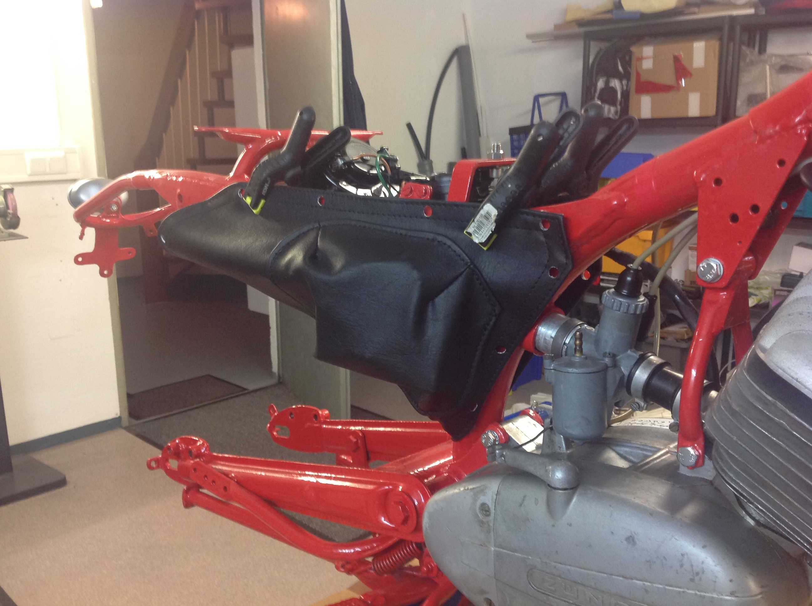

Zentralverteiler final verkabelt, Elektrik fertig.
Erste Anprobe der Seitenverkleidungen.
Hierbei handelt es sich um eine Replik des verschlissenen Oroginal.
Der Sattler hat saubere Arbeit geleistet, passt
Das hintere Schutzblech mußte allerdings nochmal ab,
die Verkleidung kommt zwischen Rahmen und Blech.
- Beiträge: 6077
Re: Restaurationsobjekt
Seitenverkleidungen fertiggestellt und Schutzblech wieder angebaut.
Die Verkleidung läßt sich Werkzeuglos "öffnen", jede Seite für sich.
