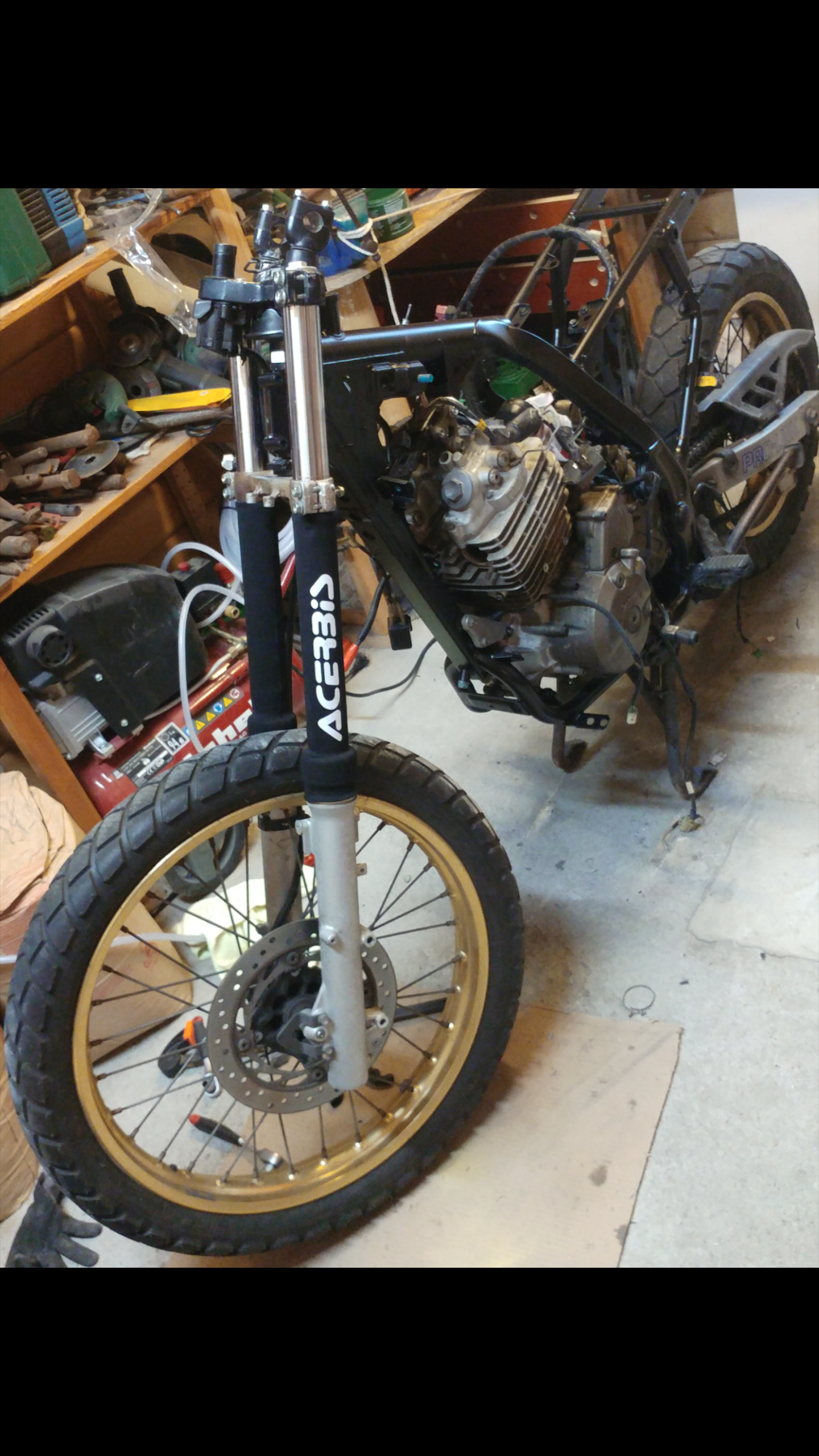

ich melde mich nun mit meinem kleinen Umbau zurück. Ich habe letztenendes meine Bemühungen, der Domi einen schnittigen Doppelscheinwerfer zu verschaffen, doch über den Haufen geworfen. Zu groß war meine Sorge, mich würde der Scheinwerfer im Einsatz in irgendeiner Weise beeinträchtigen. (Hitzeentwicklung, Scheuern zwischen Scheinwerfer und Verkleidung etc.)
Da mich speziell die Ralley Enduros aus dem Honda Camel Marathon fasziniert haben und dies zudem nur Domis waren, wollte ich auch in diese Richtung gehen.
Hier ein Link zu dem Rennen, sehr beeindruckende Originalaufnahmen!
Auch ein original Nachbau ist im Netzt zu finden: https://www.motorpasionmoto.com/galeria ... n-bike/10/
Ich wollte gern eine Wüstenton verwenden und möglichst alles selbst lackieren. Mit dem Ergebnis bin ich recht zufrieden, besonders unter dem dem Gesichtspunkt, dass es sich hier "nur" um eine Baumarktlackierung handelt.
Ich wollte vorallem mein Heck etwas kürzen und kleinere Blinker montieren. Auch haben mir die originalen Handprotektoren sowie die Faltenbälge in Türkis nicht mehr so zugesagt

Re: Mein kleiner Wüstenfuchs Umbau
@NX>1
Hier mal grob meine vorgehensweise.
Als ersten sollte man sich ne kleine Lackierkabine bauen wo zumindest weder Staub noch Dreck reinfliegen kann und sie sollte gut beleuchtet sein. Ich würde also nicht im "Freien" lackieren und rate dringendst dazu: Kauft euche ne Atemschutzmaske von 3M oder der gleichen, nicht so ein Billigteil zum Glaswolle stopfen!
Ich habe soviel von dem Dreck eingeatmet, dass ich das noch viele Wochen in der Lunge gemerkt habe. Eigentlich sollte das klar sein, aber ich erwähne es trzd. nochmal.
Den Tank habe ich einfach nass angeschliffen und dann einmal grundiert und direkt 2-3 Schichten von dem Lack rüber.... Anschließend dann mit Klarlack versiegelt.
Achte darauf nicht so einen Baumarkt Klarlack zu benutzen, die sind meist nicht Benzinbeständig und wenn du dann 3 mal getankt hast ist die Hälfte der Farbe auch schon wieder runter, dann hilft nur Stickerbomb oder runter und nochmal machen.
Bei den Kunststoffteilen haben nach einem 1. Überschliff mit Kunststoffgrundierung gearbeitet und anschließend mit einem Füller aus der Dose.
Dann lassen sich kleine Unebenheiten noch gut wieder herausschleifen.Natürlich dann noch mit einem geeigneten Silikonreiniger oder dergleichen die Flächen abwischen.
Anschließend dann wieder 2-3 Lackschichten und zuletzt den Klarlack drüber.
Ich habe natürlich immer genügend Zeit zwischen den einzelnen Lackschichten verstreichen lassen. Da muss man sich vorallem an Temperatur, rel. Luftfeuchte und Schichtdicke orientieren.
Die Schichten lieber zu dünn als zu dick sprühen und mehrmals drüber gehen.
Wenn du aber noch den ori Lack auf den Kunststoffverkleidungen hast, dann kann es sein das die Kunststoffgrundierung den Lack soweit anlöst das sich so eine rissige Öberfläche bildet, dann muss das ganze Gemüse runter oder du holst dir was zum abbeizen etc. Hauptsache du bekommst ne gleichmäßig glatte Oberfläche hin.
Ach ja und die Camel Version hab ich übrigens erst nach meiner Farbwahl endeckt, sonst hätte ich zu 100% so ein Replikat aufgelegt.
Soweit erstmal. Wenn noch Fragen sind, gern melden.
Gruß Lomi

@Nickless Die Kunststoffgrundierung die ich verwendet habe war jedenfalls nicht für den ori Lack geeignet, aber wie gesagt, der war jetzt auch nicht gerade hochwertig. Beim nächsten Mal würde ich sicherlich auf hochwertigere Lacke zurückgreifen. Aber ich wollte einfach ein gutes und günstiges Ergebnis erzielen. Deswegen habe ich den Rahmen auch nicht zum Pulvern gebracht, war mir damals zu teuer. Zumal das mit dem Pulvern ja auch so eine Sache für sich ist...
@NX>1
Ich habe immer abgewarte bis die Lackschicht staubtrocken ist und bin dann erneut rüber gegangen. Aber nach Grundierung und nach Hauptlack hab ich 24h abgewartet.
Aber schau einfach was der Hersteller angibt und wie die klimatischen Verhältnisse ausschauen.
Ich habe 1K Lack verwendet, wurde im Bereich Militärfahrzeug-Farben angeboten.
@NX>1
