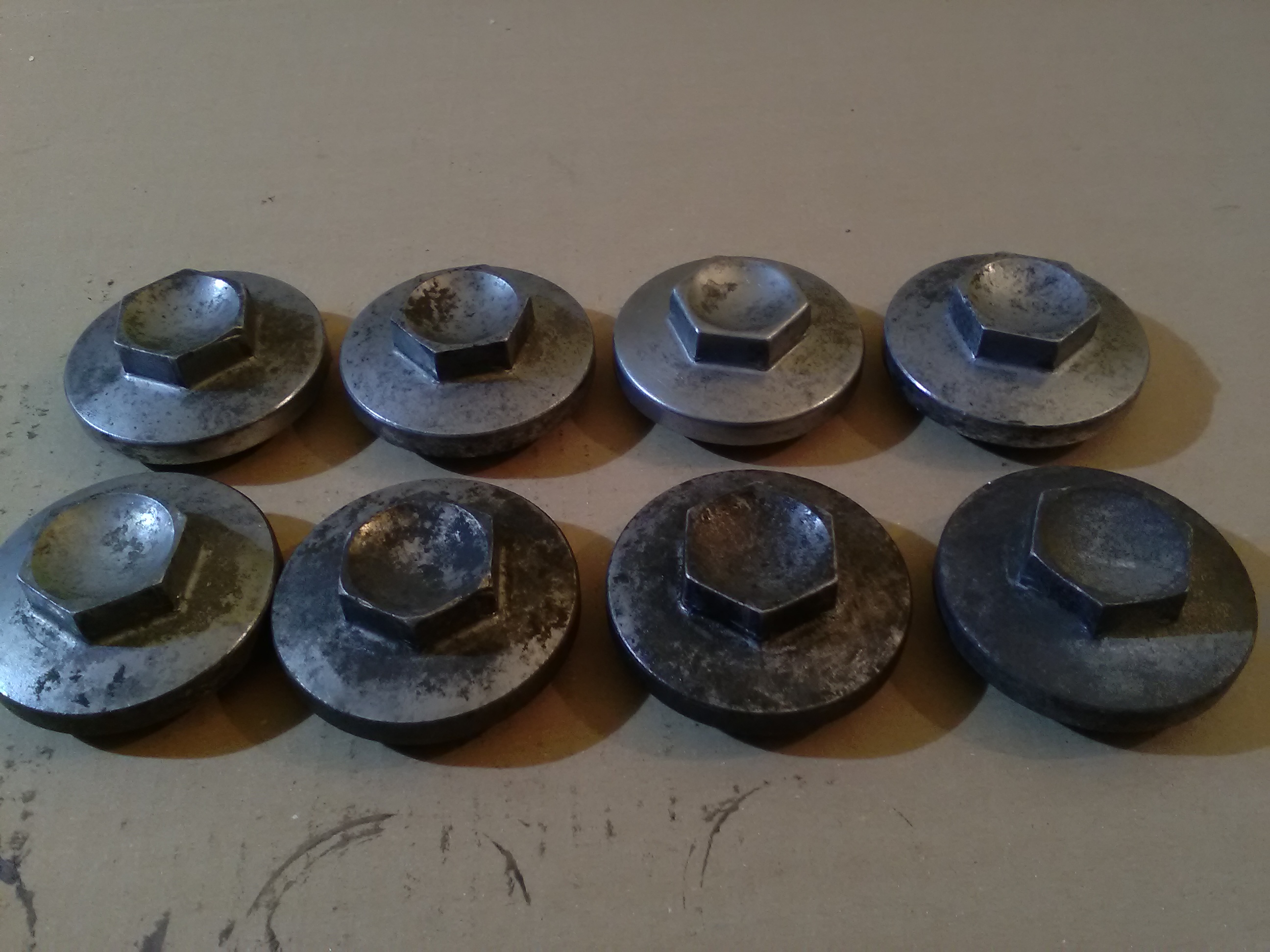

- Beiträge: 5168
Re: Felgen, Speichen reinigen
Nicht gut?
- Beiträge: 2298
- Wohnort: El Centenillo
- Motorrad: 91er Domi 650
Die Ventilkappen sind sehr schön und die Idee einer 2 Zylinder 1300 ccm Domi ist auch nicht schlecht.
