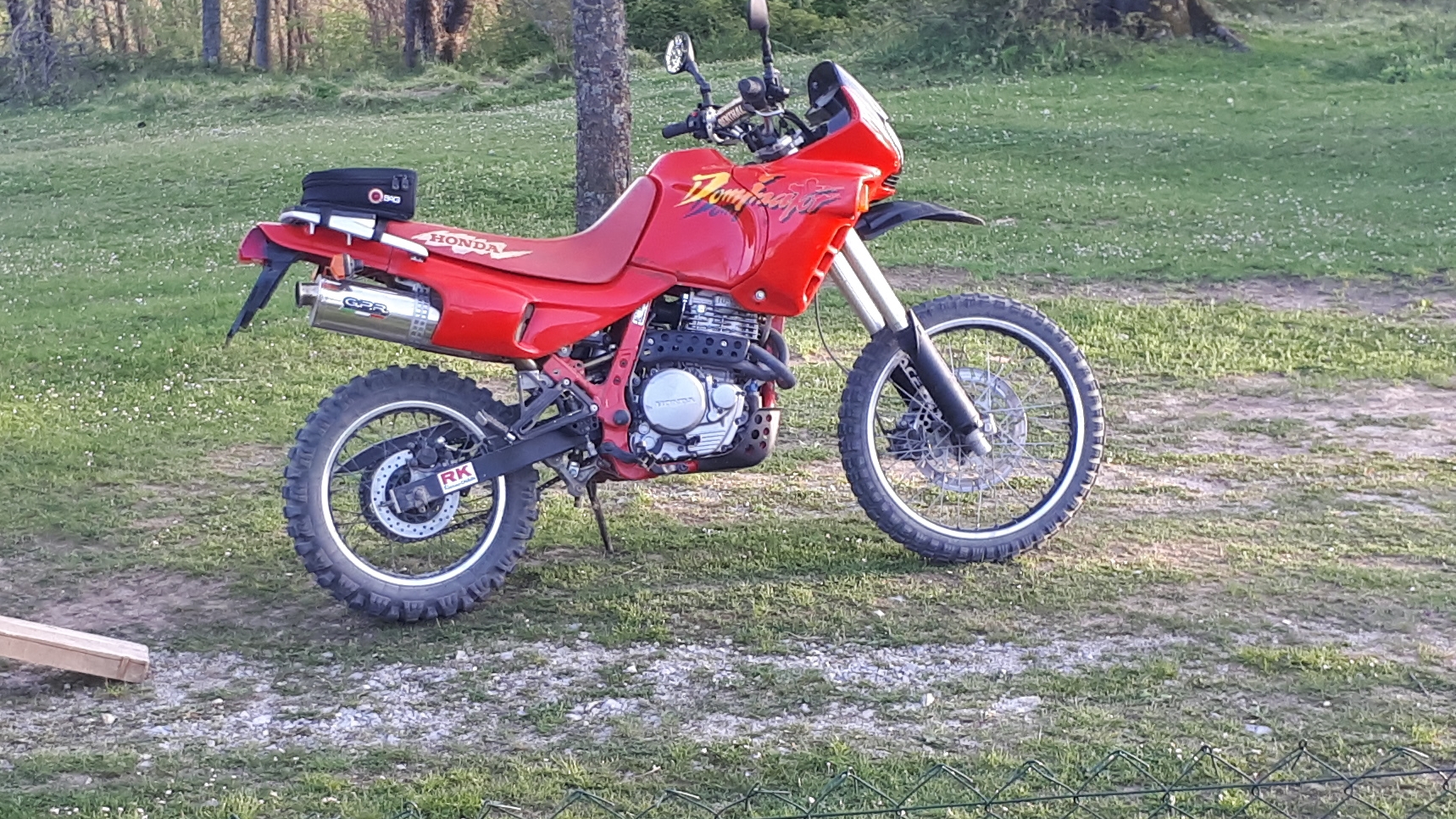

Ich fuhr eine kleine Runde im Gelände, habe mir für die Runde eine alte CR 500 Gabel von Jahre 1993 draufgebastelt. Gabel gekürzt auf Dommiegabel Länge.
Diese kann ich aber an der Dommie, ohne weiteres, nicht behalten, die Dommie fuhr sehr ruhiger, spurstabiler.
