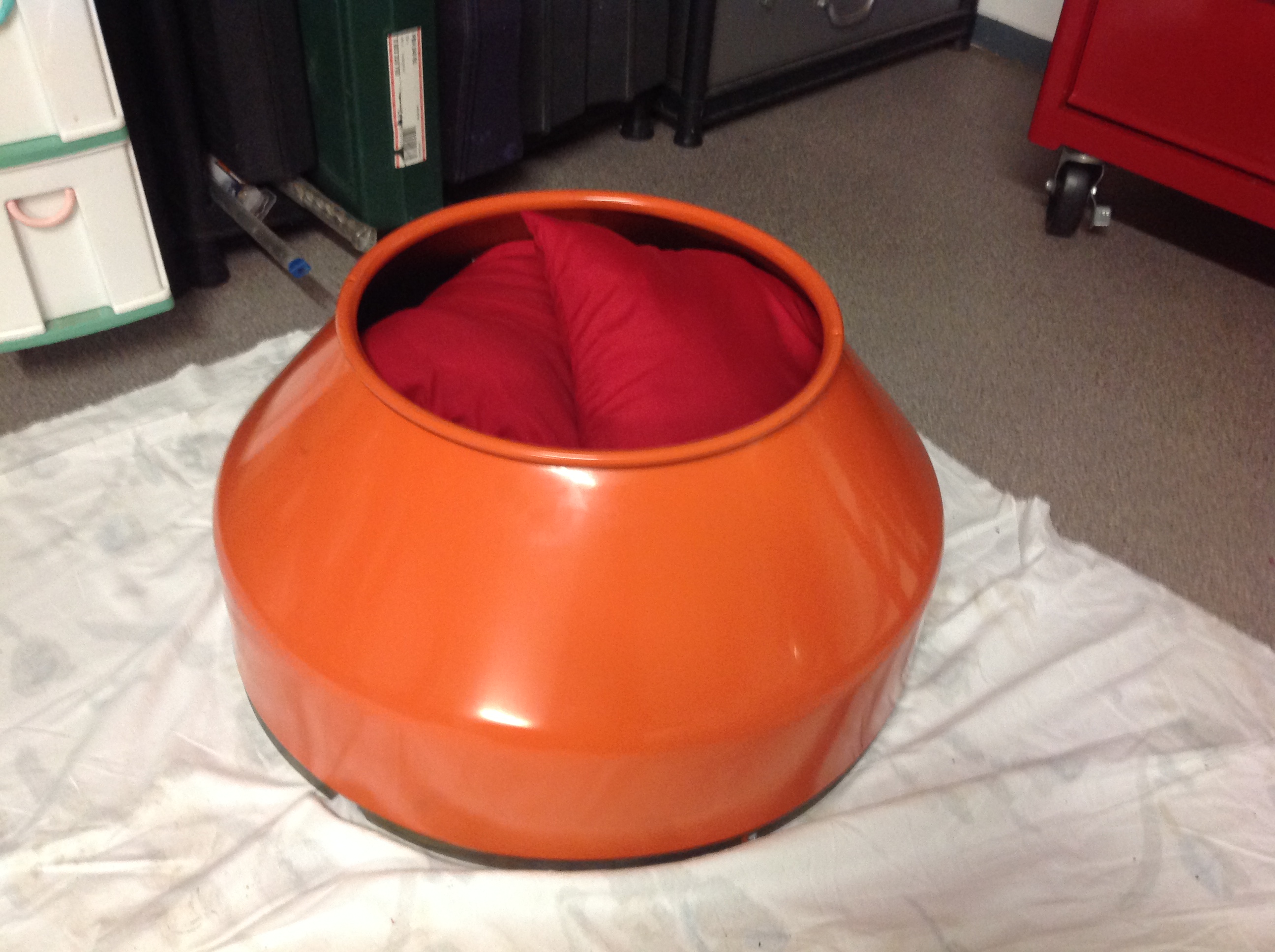

- Beiträge: 6233
Re: Tank Restaurieren
Nein,
das sind 15 Kissen die es beim Obi für 1,99€/Stück gab, preiswerter kann man kein Polstermaterial kaufen
und ne olle Wolldecke die eigentlich weg sollte.
Der Tank wird so sorgsam verpackt weil beulenfrei und der äußere Lack im Zustand 1b!

Für jene die es replizieren wollen...
Ein Betonmischer ist optimal wenn
- die obere halbe Trommel nicht zwingend montiert werden muß
- die "Rührbesen" eingeschraubt, also weggelassen werden können
- der Antriebskranz der Trommel ein ordentlicher Gußring und kein gelochter Blechstreifen ist
