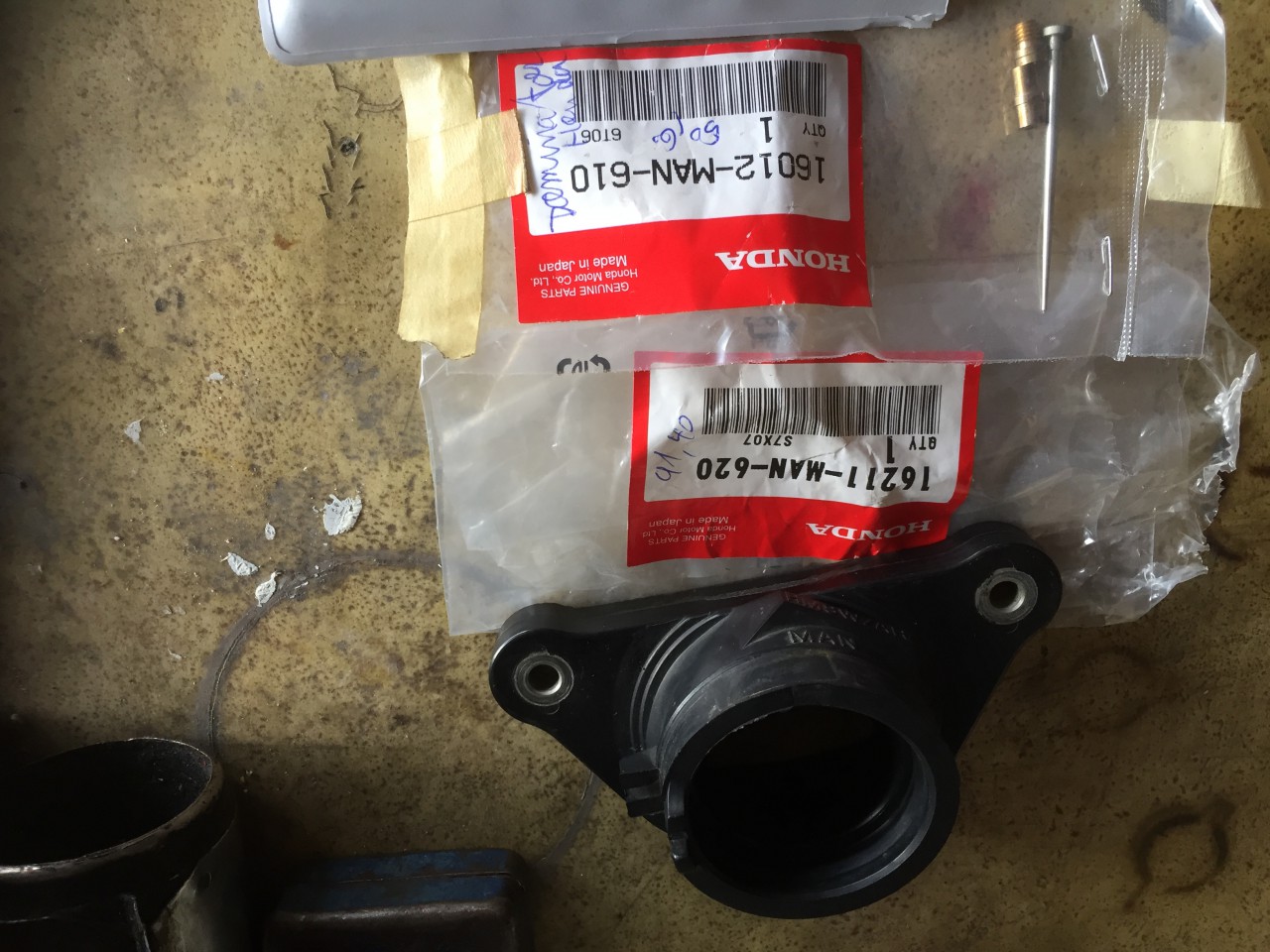

Ich glaube ich habe Glück, der Vorbesitzer hat diese Teile wechseln lassen.
Er meint sie ist offen. Beim fahren hatte ich zwar nicht den Eindruck, bin jedoch nur ne Runde um dem Block gefahren....

Isolator ist der Ansaugstutzen lt. Honda Teilekatalog.
Wenn in deinem neuen "Isolator" keine Dichtung ist , nicht die alte nehmen .Drücken sich platt , kann dann nicht richtig dicht werden .Hatte ich grade an meiner NX
Beiträge: 6254
Re: Drosselung
Isolator ist im Honda_Sprech der Verbindungsstutzen zwischen Vergaser und Zylinder...
Der Name kommt vermutlich von der thermischen Entkopplung zwischen den genannten Komponenten..
Bei den vorhergehenden Motoren war das sogar ein separates Teil..

Gemäss teile Nummer des Isolators wäre dieser m.e. schon der offene, dann bliebe ja nur das immer noch was am vergaser wäre.
Wenn jemand mal in der Nähe ist gerne Kontakt aufnehmen. Ich hole die melde die domi nächste Woche an und hole sie zu mir, vielleicht sehe ich dann mehr.
