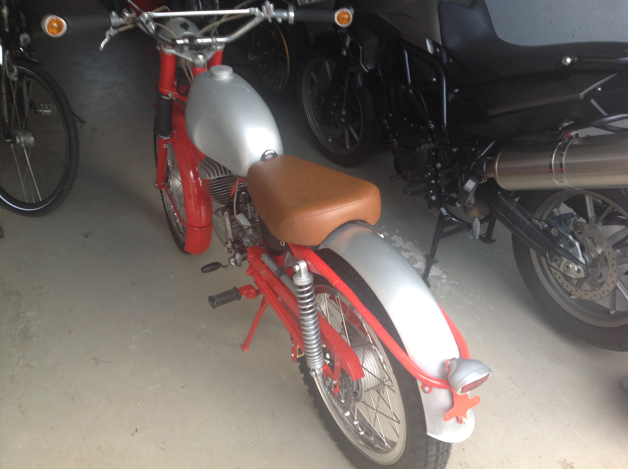

Heute der Umzug des "Weihnachtsgesteck" zu den anderen GS'en in die Fahrzeughalle:
Gabel mit Öl befüllt, Kette montiert
Und .
Danach voller Euphorie 2Takt konforme Befüllung des Kraftstoffsystem,
Zündung auf "GO", Choke gezogen und Kick und Kick und Kick.......
keine merkliche Reaktion auf die Kicker-Getriggerten Wünsche an den Zerknalltreibling
kein Rängg kein Dängg ...nicht der leiseste Ton der auch nur annähernd Positives vermuten lassen könnte
Ich werf das Ding in den Rhein!
Nee Schpass! Es wird laufen!

- Beiträge: 6235
Re: Restaurationsobjekt
Letztes Wochenende habe ich bereits die Zündung nochmal bearbeitet und genauestens eingestellt.
Nix! Dermaßen abgesoffen, da war kein Mux.
Dann entschieden das ein ausgeleierter Kerzenstecker und eine Zündkerze
die zusammen locker das Rentenintrittsalter erreichen nicht zielführend sind.
Heute die frisch erstandene Zündkerze und den neuen authentischen Kerzenstecker verbaut.
Raus geschoben wenige Kick‘s und
sie läuft
O.k. noch etwas widerwillig und kräftig bläuend...
3x abgestorben, aber für die ersten Meter und einen Test der uiuiui-Bremsen hat‘s gereicht.
Werd den Vergaser nochmal genauer unter die Lupe nehmen.
sie läuft

- Beiträge: 6235
Kleiner Bericht des heutigen Schrauber-Tag.
Ich hab’s endlich gefunden!
Logisch das der Motor versäuft, mega bläut und nur mit kräftig Gas am Leben zu erhalten ist!
Da wo im Vergaser eine Leerlaufdüse sein sollte herrscht gähnende Leere quasi voller Durchzug.
Voll fettes Gemisch in allen Gas-Stellungen.
Hab nochmal meine Bilder durchforstet, nirgendwo ist die zu sehen.
Asche auf mein Haupt, ist mir bei der Reinigung des Vergaser durchgegangen.
Bin guter Hoffnung das, wenn das Ersatzteil aufgetrieben ist, sie endlich
vernünftig läuft und der HU nichts mehr im Wege steht.
Ach, für Steffen war ich dann auch noch auf der Waage!
85 Kilo ... vollgetankt
