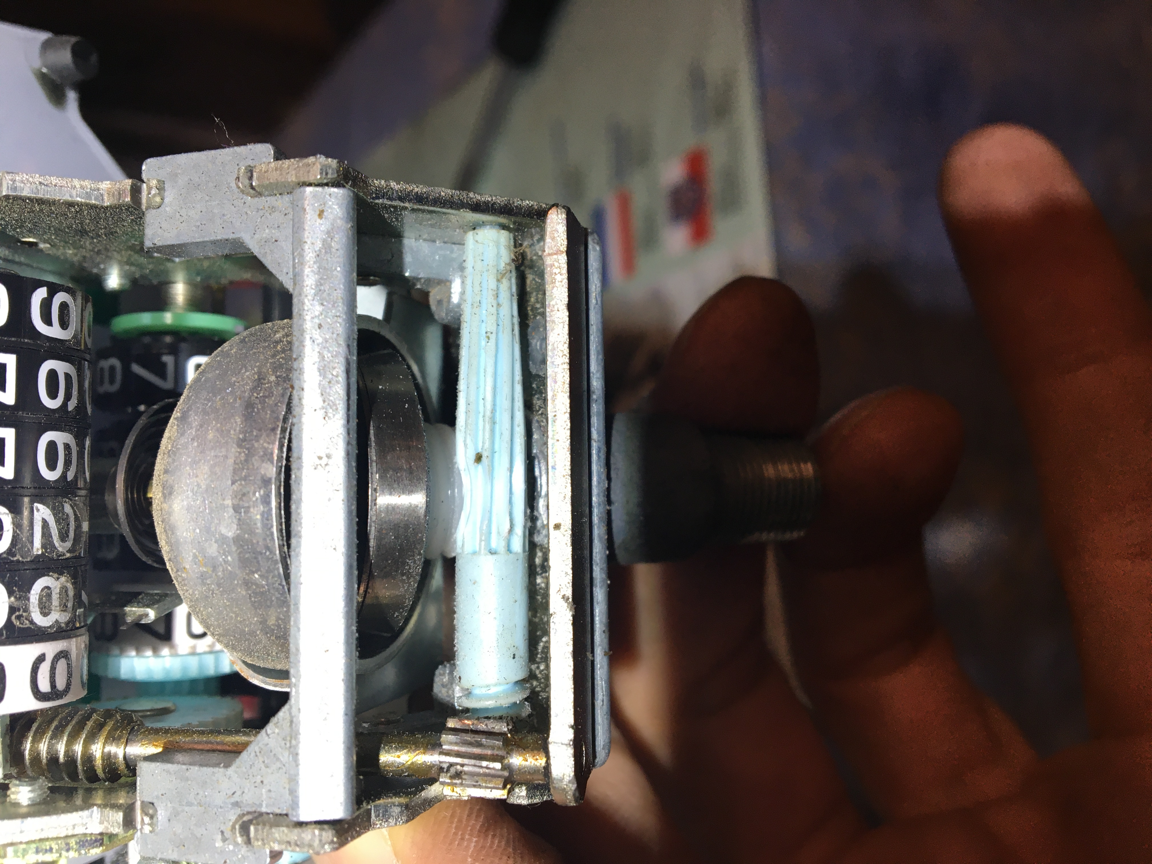

Hab mir heute mal die Mühe gemacht und den Tacho zerlegt. Geklemmt hat nichts. Leider sind die Zähne der hellblauen Kunststoffwelle an einer Stelle beschädigt/eingelaufen. Kann man auf dem Foto recht gut erkennen. Auswechseln kann man dieses Teil leider nicht. Daher werden die beiden Walzen für Gesamt und Tageskilometer nicht mehr angetrieben. Also kommt der Ersatztacho mit fast identischem Km-Stand zum Einsatz.
