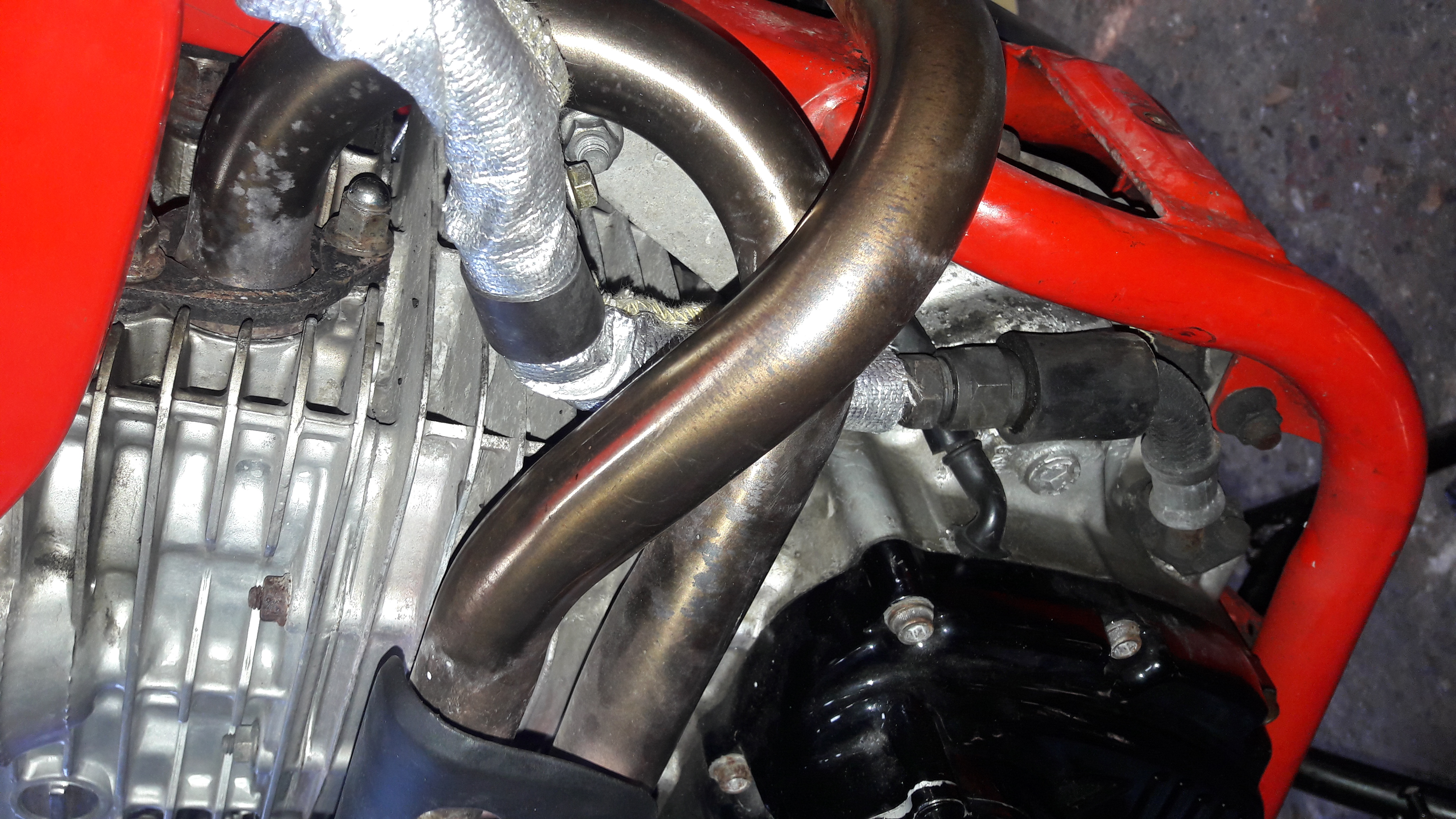

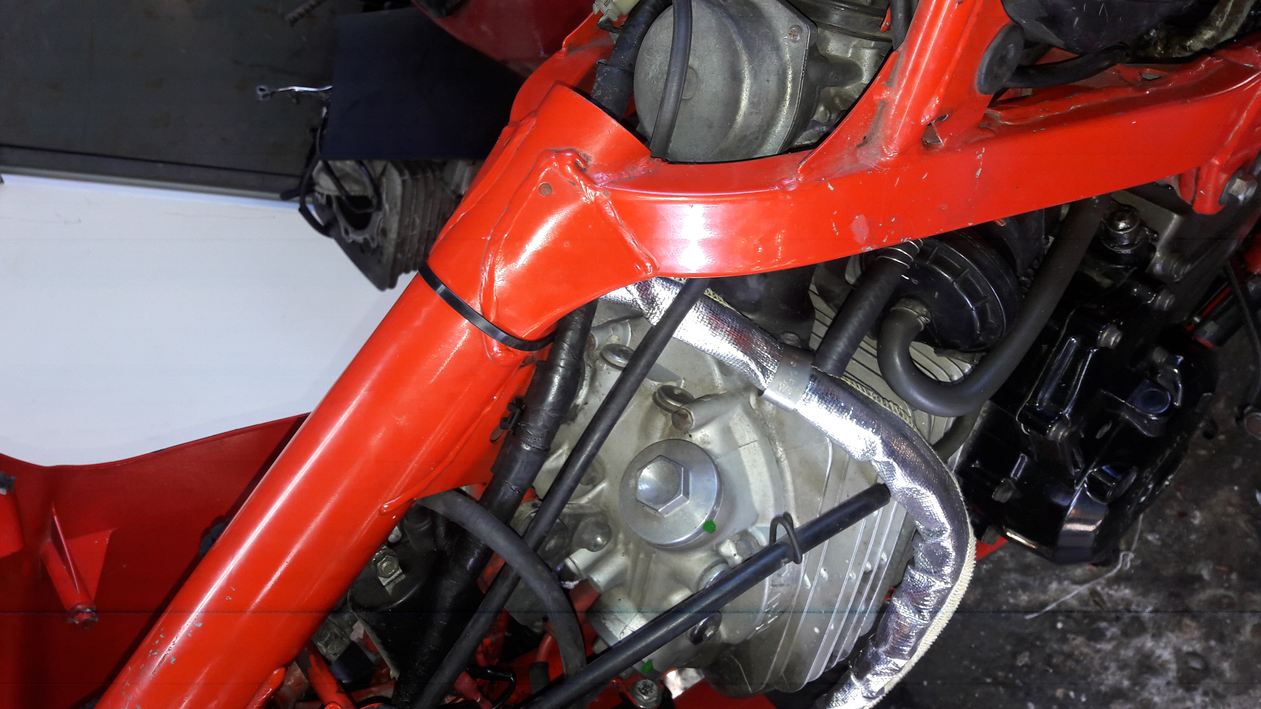

Re: Ölkühler an der RD02
Ich werde berichten was die Öl Temperaturen meiner Variante angeht.
Fahre nicht wirklich im Matsch 70/30 Straße/Feldweg.
Die Leitungen des Ölkühlers ( Suzuki GSX 550 ES ) binde ich mit Schlauchstücken in die Steigleitung zum Öltank ein.
Entweder pilze ich die Leitungsenden mit dem Hammer bisschen auf, oder rolier mit dem keinen Rohrschneider bisschen Profil außen aufs Rohr.
Paar gescheite 1 Ohr Klemmschellen sollten dann für ausreichend Halt sorgen.
Auf ein Thermostat verzichte ich vorerst mal und erfahre mir paar Ergebnisse.

Von Nergals Lösung hab ich mich auch inspirien lassen.

Das mit den Schlauchführungen finde ich schön gemacht , aber die Schläuche wären mir zu nahe an den Krümmern.Oder täuscht die Perspektive

Soooo knapp ist das nicht, aber da ich auch gern auf Nummer sicher gehe ziehe ich bei der Endmontage noch den Hitzeschutz Schlauch im oberen Bild über.
Das IR Thermometer und die gute alte Probefahrt werden es dann zeigen. Die Spannung steigt.
Habe fertig.......
Bin mit dem linken Schlauch dann doch einen anderen Weg gegangen.
Vor dem Zylinder die Seite zum Ölrohr zu queren gaben die dann zu engen Radien des Schlauches nicht her.
Clic Schellen hab ich nun verwendet. Sind auf kurze Sicht betrachtet auch dicht. Ich werde die mal im Auge behalten.

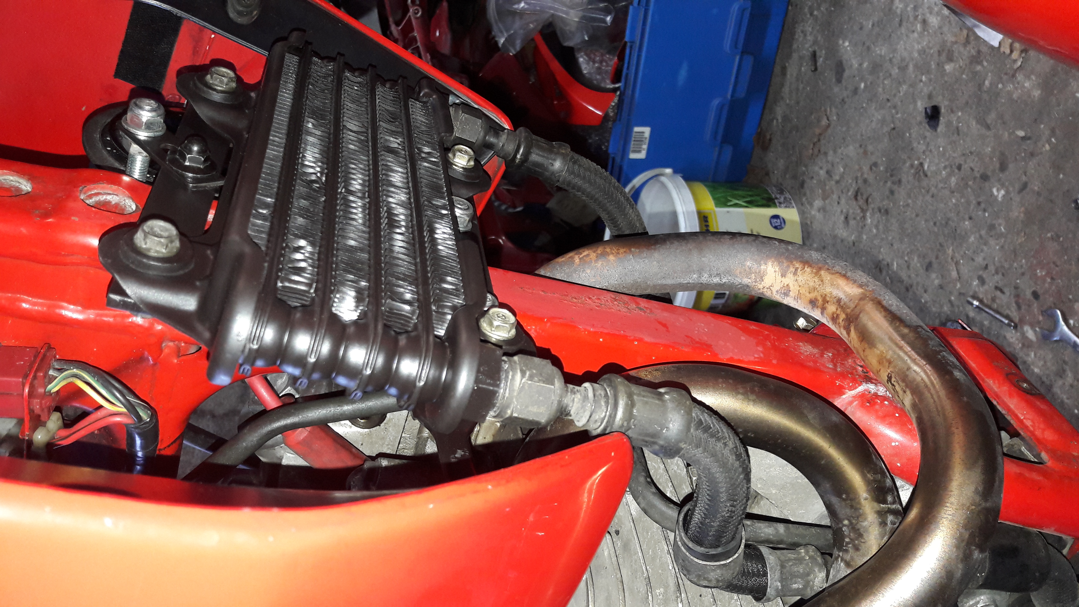

Frage mich bei deinem Kühler mit Anschlüssen unten wiedermal , wie das mit der Luft ist ,welche die Sumpfpumpe zeitweise ansaugt.Oder geht beim Ausgang ein innenliegendes Rohr bis kurz vor die Oberkannte des Kühlers.Bei Motoren mit Nasssumpf wie der GSX 550 kann bei Vollbremsungen auch mal Luft angesaugt werden.Hat der Kühler ne Entlüftungsschraube?
- Beiträge: 736
- Wohnort: Talheim
Der Kühler ist doch im Rücklauf oder nicht? Das Öl wandert durch den Kühler zurück in den Tank (Ölreservoir). Das dürfte mit dem Ansaugen der Ölpumpe von daher nicht von Bedeutung sein.
Es geht um die Saugseite der Sumpfpumpe , die eine größere Förderleistung als die Schmierpumpe hat . Deshalb muss irgendwann zu wenig Öl zum fördern da sein.Ob die Pumpe dann wirklich etwas Luft weiterpumpt oder eine Ölsäule im Rohr hält und periodisch weiterpumpt wie Öl nachläuft weiss ich auch nichtchris1383 hat geschrieben: Do 2. Apr 2020, 21:22 Der Kühler ist doch im Rücklauf oder nicht? Das Öl wandert durch den Kühler zurück in den Tank (Ölreservoir). Das dürfte mit dem Ansaugen der Ölpumpe von daher nicht von Bedeutung sein.
- Beiträge: 4812
Dann gebe ich mal den Erklärbär...
Die "Trocken"sumpfpumpe tut das was ihr Name verspricht.
Da sie den Sumpf im Kurbelgehäuse "ständig" auf dessen Min Level halten soll/muss (darum ist es ja auch erforderlich das ihre Fördermenge grösser als die der 2. Pumpe ist),
saugt (schlürft) sie auch ständig ein Öl/Luftgemisch an.
Dieses Öl/Luftgemisch berfördert sie dann logischerweise in den Tank, bzw. wenn ein Kühler vorhanden ist, dann über diesen in den Tank.
Im Tank beruhigt sich der Ölschaum, die Blasen werden während der Zeit ausgetrieben die das Öl braucht,
bis es "in seiner gesamten Säule" ganz unten angelangt, erneut von der 2. Pumpe angesaugt wird.
Bei einem Kühler, dessen austrittsseitiger Anschluss nicht oben angeordnet ist (oder kein Standrohr besitzt, welches im Umlenk/Sammelkasten oben offen endet)
würde sich das Netz natürlich immer mehr (real in Sekunden...) mit Luft füllen.
Dies hätte zur Folge das sich die zur Verfügung stehende innere Gesamtoberfläche des Netz gegenüber dem Medium immer weiter verringert.
Völlig "wirkungslos" würde ein (richtiger) Ölkühler damit zwar noch nicht, aber die abzugebende Wärmemenge würde deutlich abnehmen,
was bei der von den Platzverhältnissen bei der Domi eh arg eingeschränkten Gesamtgrösse
(und damit in den allermeisten Fällen sowieso zu geringen Wärmeleistung des Netz), nicht zu vernachlässigen sein würde.
