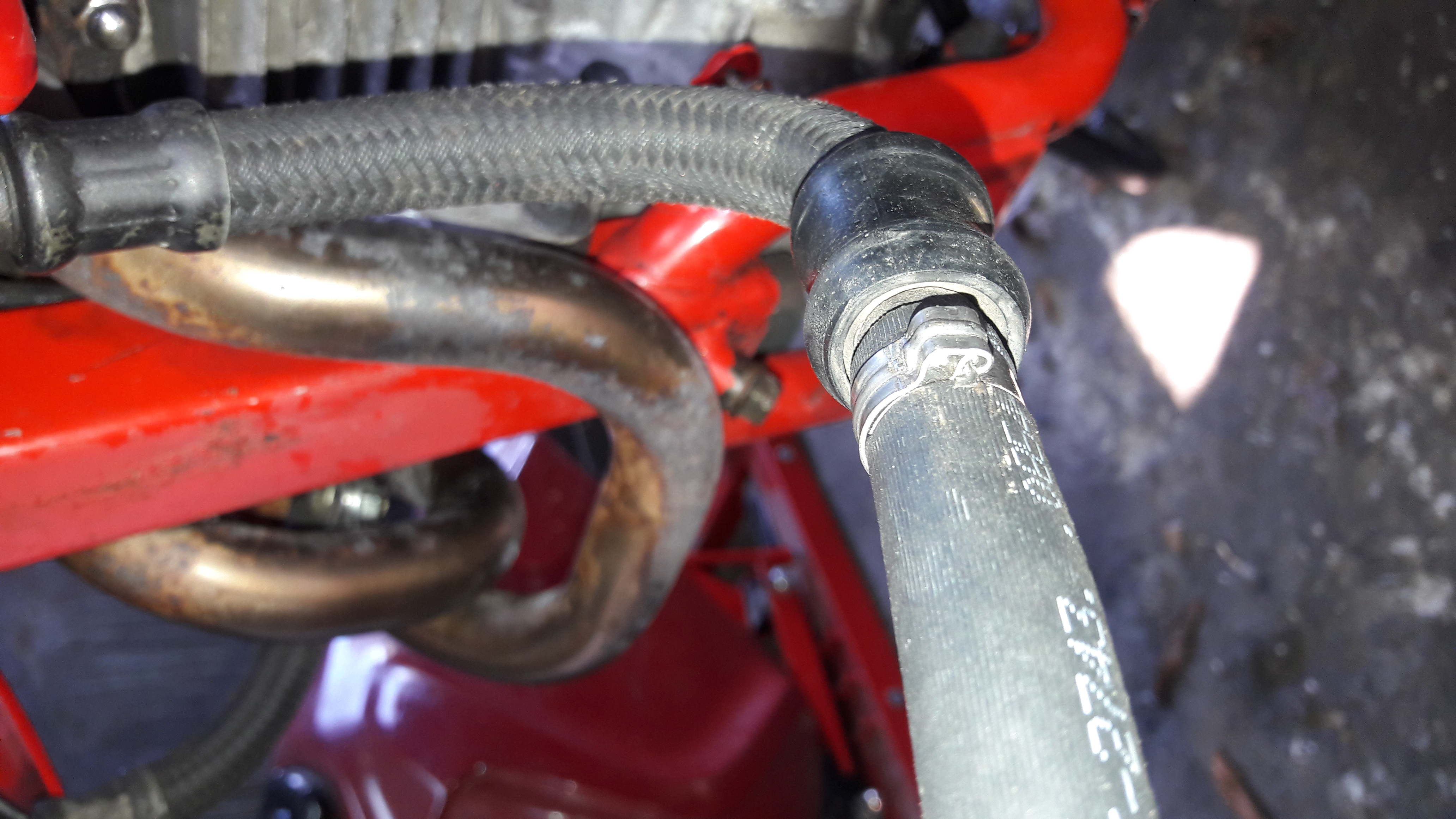

Mein Egu-Kühler sitzt seit Herbst letzten Jahres an der Seite links. Ich hatte mir die Halterungen selber basteln müssen, es gibt jetzt zwei Befestigungen. Außerdem ist der Kühler in den Gummitüllen gelagert, d.h. er ist nicht fest verbunden, die Schwingungen sind etwas gedämpft. Anschlüsse habe ich mir beim Hansa-Flex Verkauf in Heilbronn besorgt, jetzt sind sie endlich dicht

Hallo Tolek,
nein, ist einfach draufgesteckt und festgezogen. Es hält gut, die Schläuche gehen saugend drauf. Ist ja nur geringer Druck auf der Rücklaufleitung
Re: Ölkühler an der RD02
Wenn da allerdings Öl zwischen Metall und Gummi kriecht und Zug durch hängenbleiben drauf kommt

Okay, danke für den Tipp. Auch eine interessante Variante bei dir, mir war wichtig dass ich die Werkzeugtonne noch behalten kann, deshalb bin ich Recht weit nach oben gegangen.
Und durch die enge Stelle am Zündkerzen Stecker wollte ich nicht, vorne herum kommt man besser dran wenn es doch mal undicht werden sollte.
Die Sache mit dem Aufweiten wollte ich beim Hydraulik Betrieb machen lassen, scheinbar ging das nicht wenn ich die ausgebauten Leitungen vorbei gebracht hätte. Warum auch immer, hätte mich bei verschiedenen Firmen durchfragen müssen

Hatte meinen auch mal etwas höher, waren mir aber dann die Schlauchbögen im heißen Zustand zu eng.Vornerum geht nicht wg.hochgesetztem Kotfl.

Ich geh davon aus dass die Schläuche gut sind, die Dinger heißen Cohline und sollen glaube bis 170°C betriebssicher sein. Zugprobe hatte ich nach dem verschrauben an allen Stellen gemacht

Es gibt Schläuche die mit der Zeit unter dem Druck der Schelle in Verbindung mit Temperatur etwas nachgeben.
Das kann/sollte man, zumindest Anfangs ab und an kontrollieren/nachziehen.

Glaube ich nicht drann , nicht Umsonst haben Verbindungsstutzten eine Riffelung oder einen Wulst . Die Kräfte zum Abziehen viel größer
Ich hab nach Erhitzten mit dem Bunsenbrenner die Enden mit einem Körner aufgeweitet (natürlich nicht mit der Spitze ).Danach den Rand wieder etwas zurück gedengelt .Sonst geht der Schlauch schlecht über den Rand.flippeldippel hat geschrieben: ↑So 29. Mär 2020, 20:32 Ich werde berichten was die Öl Temperaturen meiner Variante angeht.

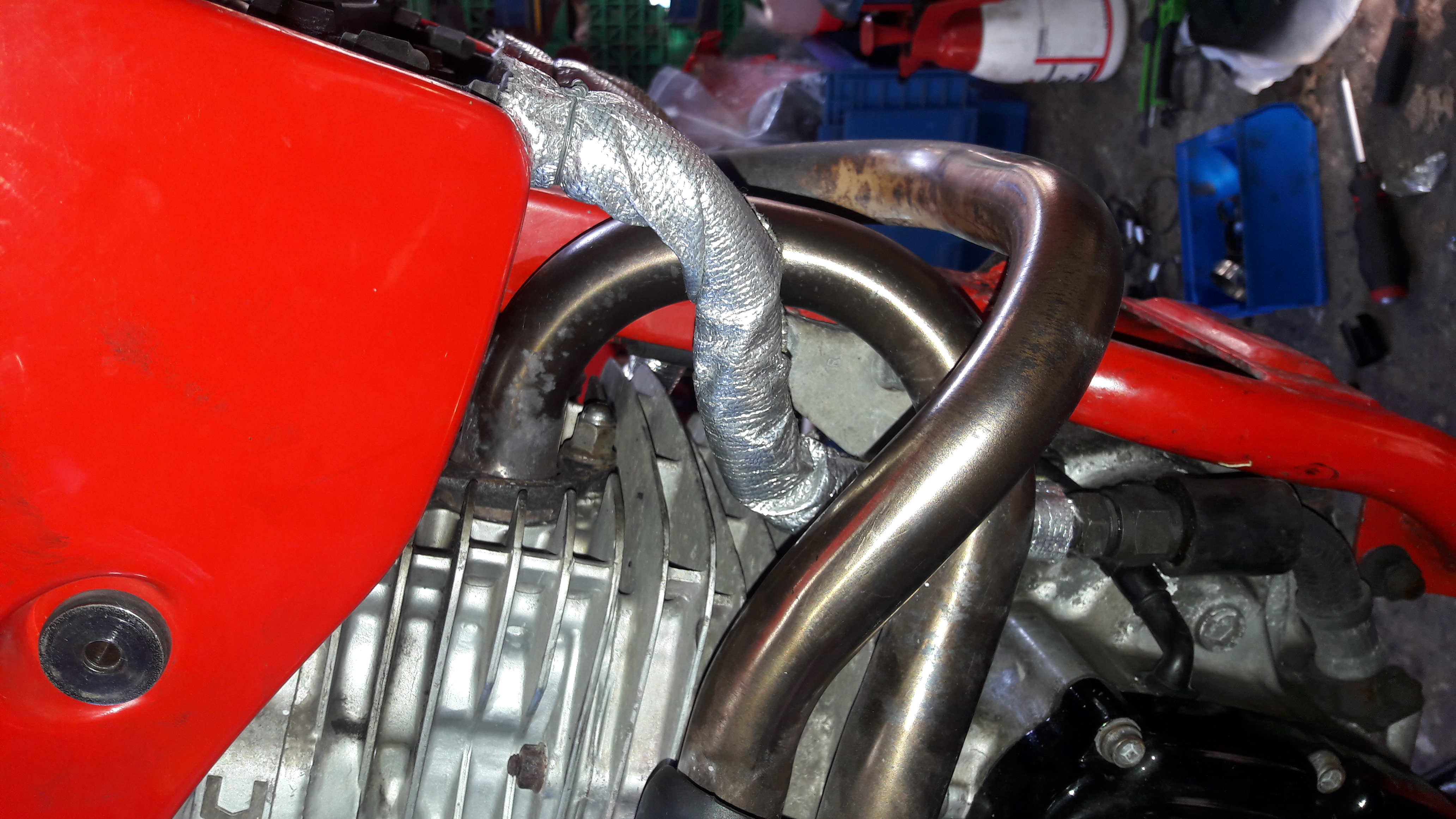

Das mit den Schlauchführungen finde ich schön gemacht , aber die Schläuche wären mir zu nahe an den Krümmern.Oder täuscht die Perspektive

Soooo knapp ist das nicht, aber da ich auch gern auf Nummer sicher gehe ziehe ich bei der Endmontage noch den Hitzeschutz Schlauch im oberen Bild über.
Das IR Thermometer und die gute alte Probefahrt werden es dann zeigen. Die Spannung steigt.

Die hab ich gesehen , die ziehe ich bei meinem oberen auch noch drüber.
Hab übrigens mein Thermometer im Kopf gegen eines bis theoret.400 *C getauscht.Heute Probefahrt unter gleichen Bedingungen =gleiche Meßwerte.Vorher im Öltopf noch Vergleichsmessungen gemacht.Ist doch ziemlich genau.

Habe fertig.......
Bin mit dem linken Schlauch dann doch einen anderen Weg gegangen.
Vor dem Zylinder die Seite zum Ölrohr zu queren gaben die dann zu engen Radien des Schlauches nicht her.
Clic Schellen hab ich nun verwendet. Sind auf kurze Sicht betrachtet auch dicht. Ich werde die mal im Auge behalten.
