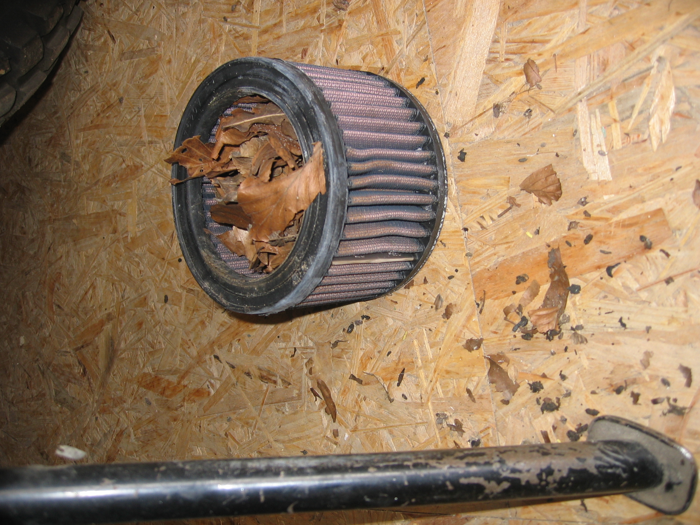

hab ,mal Bilder gemacht.
Leider etwas unscharf, aber man kanns glaube ich erkennen.
danke für eure Hilfe!

Also wegen den paar angenagten Kabeln würde ich keinen Kabelbaum tauschen - das steht in keinem Verhältnis zum Aufwand (!)
Die Kabel lötest Du in 10 min. neu ein und weiter geht's
Marder war das keiner, das sieht dann anders aus, hier waren Mäuse am Werk. Schau dir mal vor allem den Luftfilter an - da wirst Du vermtl. einige Fremdkörper drin finden

Vermute da wirst du ein Nest drinn finden und die Drähte waren denen einfach im Weg.Enola Gay hat geschrieben: ↑Di 14. Apr 2020, 22:51 Also wegen den paar angenagten Kabeln würde ich keinen Kabelbaum tauschen - das steht in keinem Verhältnis zum Aufwand (!)
Die Kabel lötest Du in 10 min. neu ein und weiter geht's.
Marder war das keiner, das sieht dann anders aus, hier waren Mäuse am Werk. Schau dir mal vor allem den Luftfilter an - da wirst Du vermtl. einige Fremdkörper drin finden;

Der korrodierten Schraube und der Verfärbung des Luftfilterkasten
nach zu urteilen hat die Maus da auch noch mehr als 1x hingepullert.

Ihr hattet Recht, im Luftfilterkasten sah es richtig gemühtlich aus...
Die beschädigten Kabel repariere ich wieder, ein befreundeter Elektriker hilft mir dabei.
