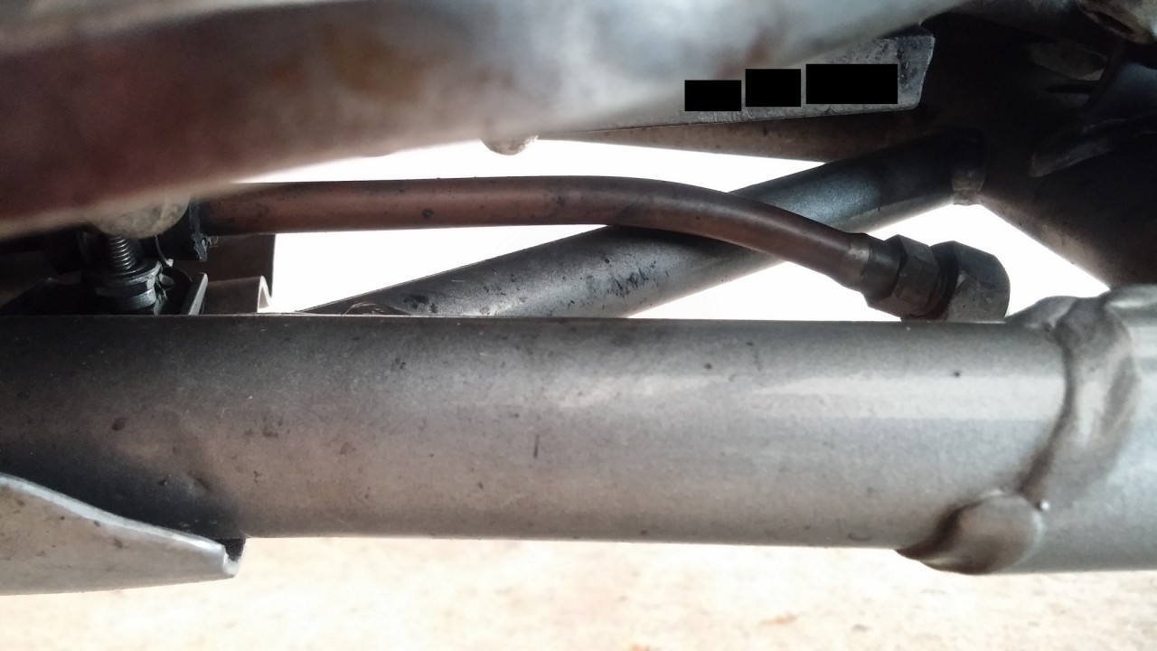

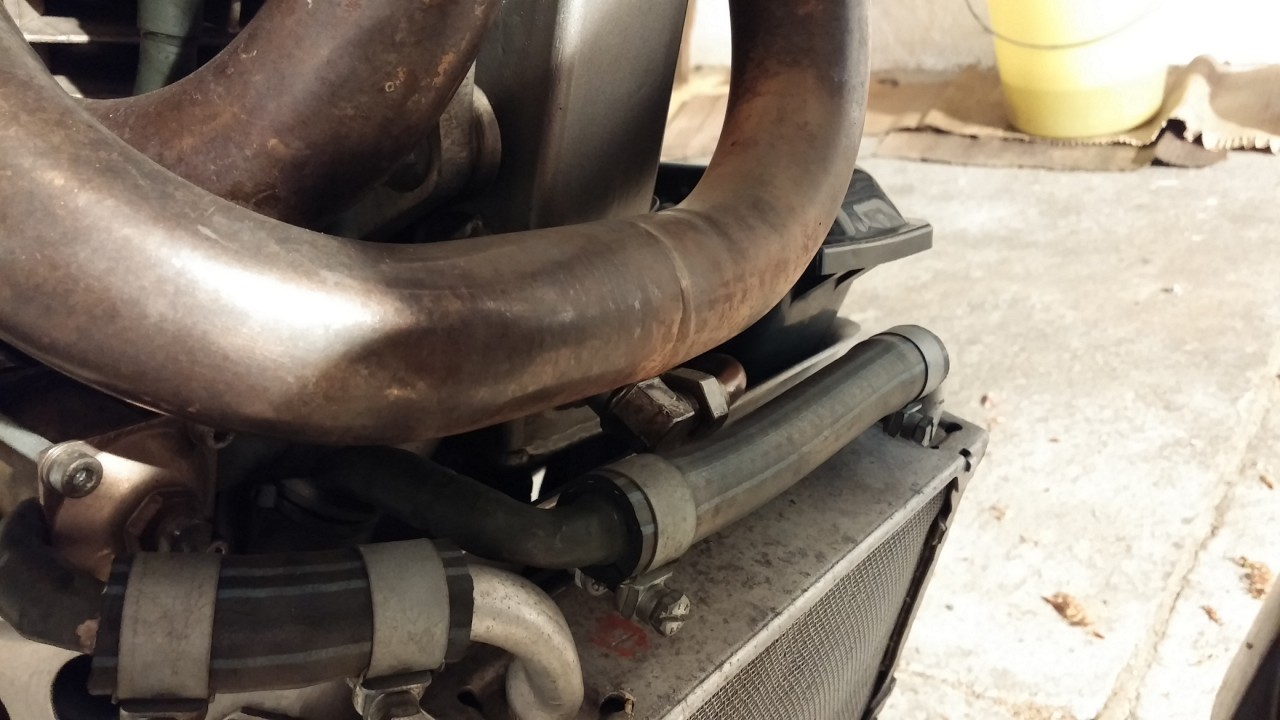

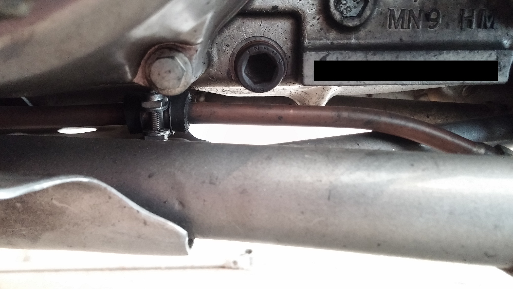

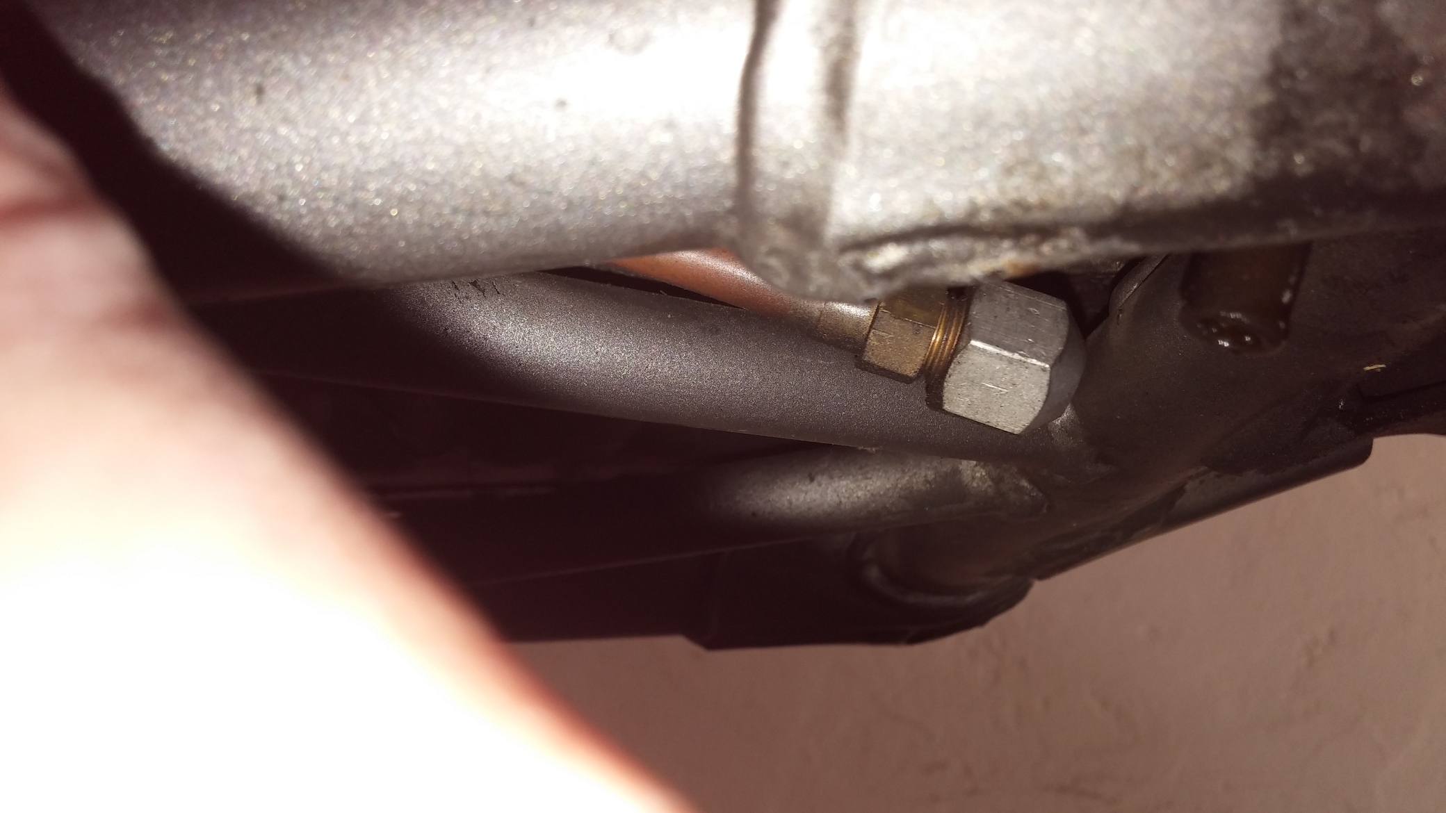

Eben Bilders in der leider sehr dunklen Garage gemacht.
Nur für dich Peter ;)
Die Perspektive täuscht; die Leitung verläuft nicht neben sondern komplett unter dem Motor,
aber über dem Motor-Schutz zwischen den Rahmenrohren, steht nirgendwo unten über (und von aussen somit nicht ohne weiteres zu sehen).

Danke Klaus, werde es mir beim nächsten Treffen ansehen, polier die Leitung schon mal.
