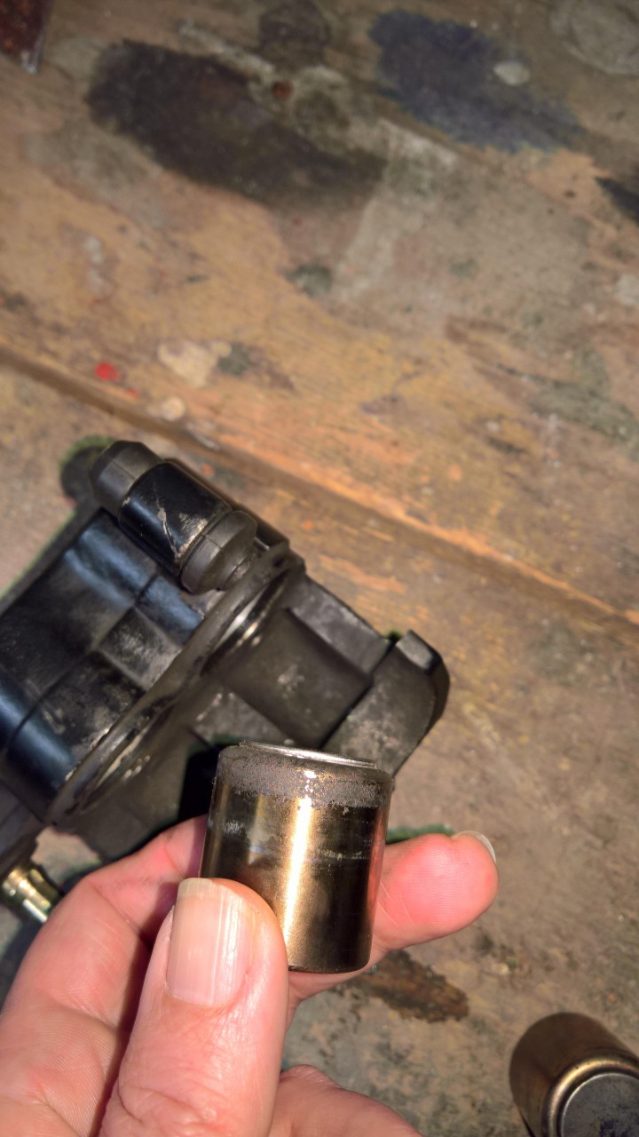

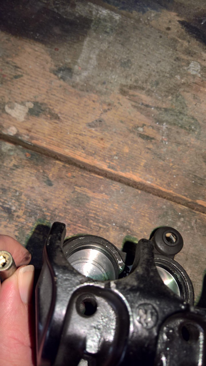

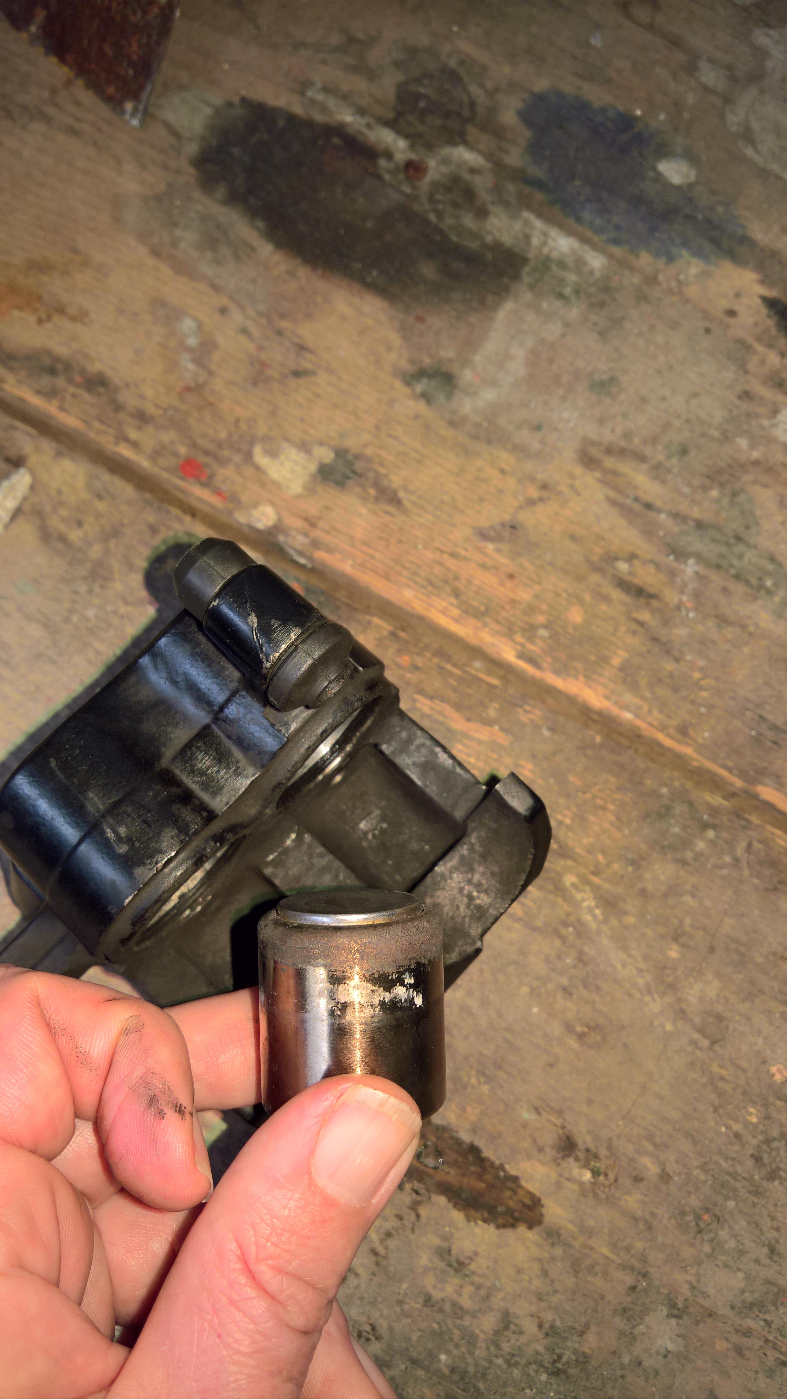

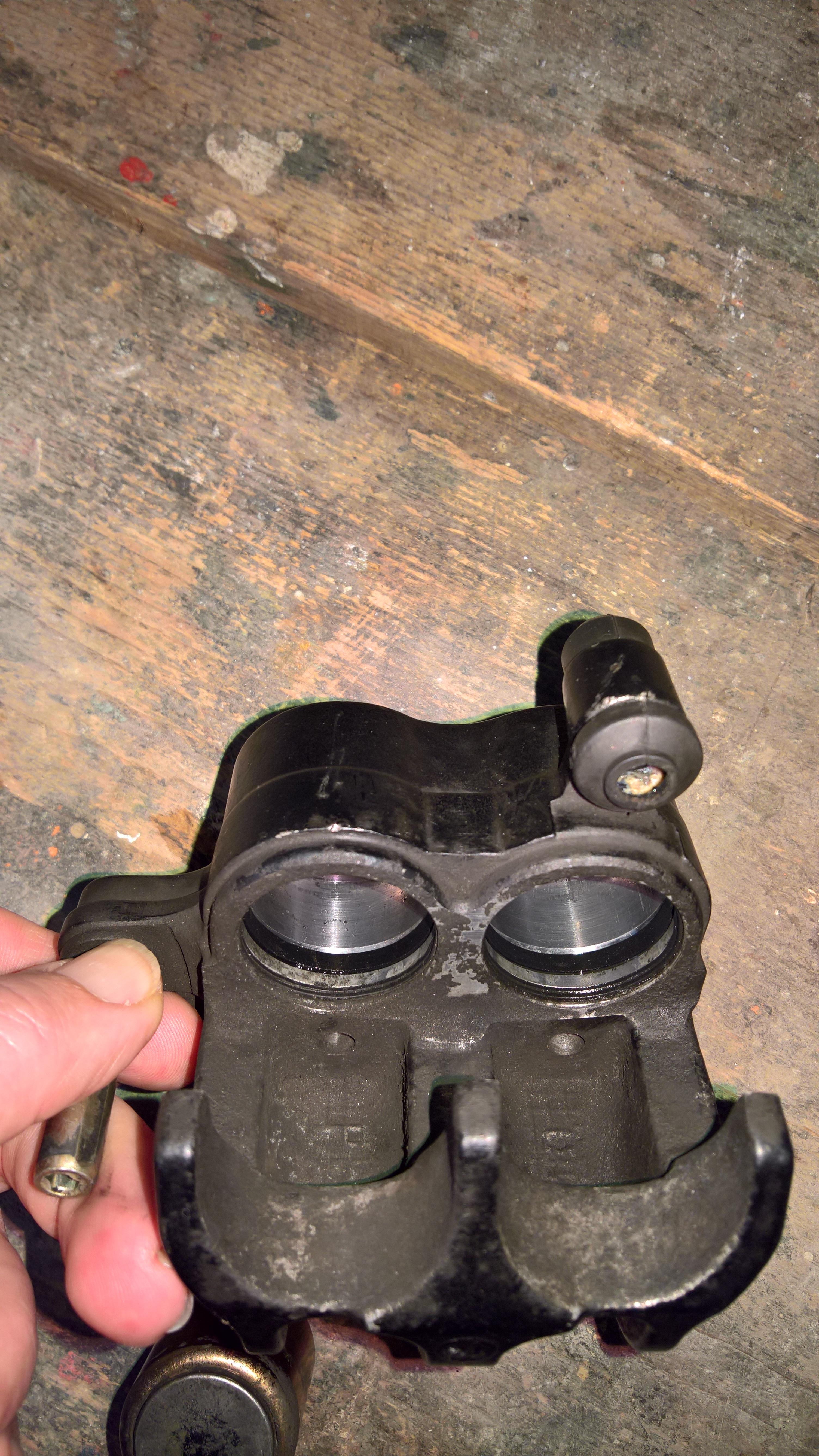

auch ich hab mich (HomeOffice bedingt) dazu durchgerungen, nach leider 3 Jahren Vernachlässigung, mich meiner Domi zu widmen.
Die lange gelieferten Stahlflex sollen dran und der frisch gereinigte Vergaser ist schon drin.
Die Kolben sahen aber nicht so toll aus das ich Sie wieder einfach zurückdrücken wollte, also raus damit.
Nach eingehender Behandlung mit Bremnsenreiniger und Putzlappen komme ich jetzt nicht weiter.
Frage an ist wie komme ich hier weiter oder kann ich die so wieder einbauen?
vg
Holger
vg
Holger

Hallo Holger,
Die Bremse ist auf jeden Fall noch zu retten. Die Bremskolben wohl nicht mehr.
Ein Reparatursatz mit Kolben und Ringen kostet aber nicht die Welt. Ich habe für meine Tourmax 60 Euro bezahlt.
Alte Ringe raus, alles gut sauber machen und die Korrosion hinter den Ringen !!VORSICHTIG!! (Alu) weg kratzen.
Neue Ringe und Kolben rein und Deine Bremse ist so gut wie neu.
Wo Du den Reparatursatz bekommst findest Du oben im Menü "Wo kauft man Teile"
Füllen und Entlüften machst Du am besten von der Zange aus mit einer Spritze.
Ich hoffe das hilft Dir weiter.
