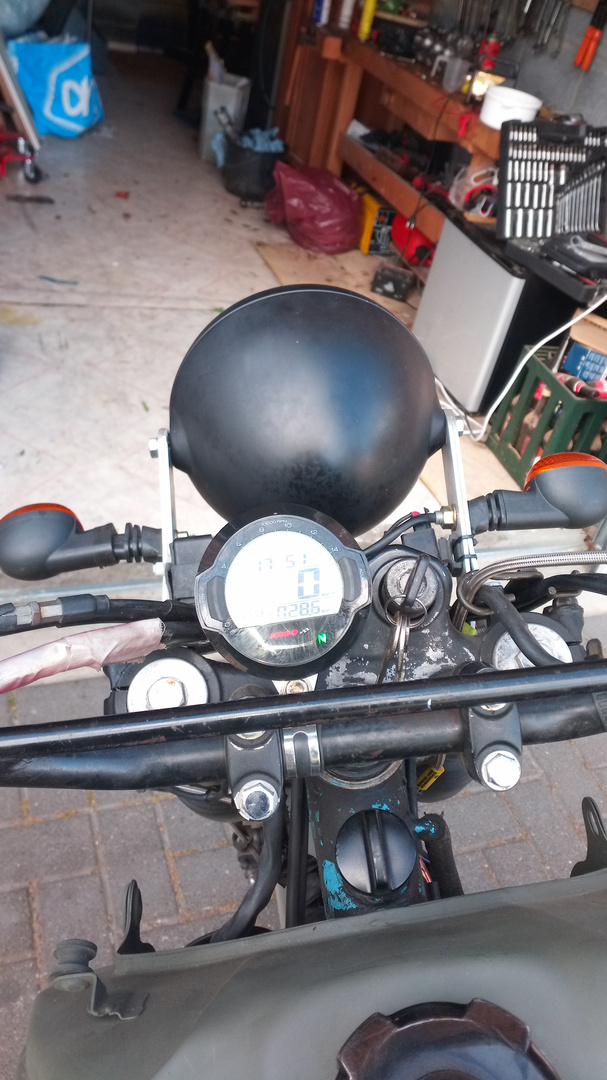

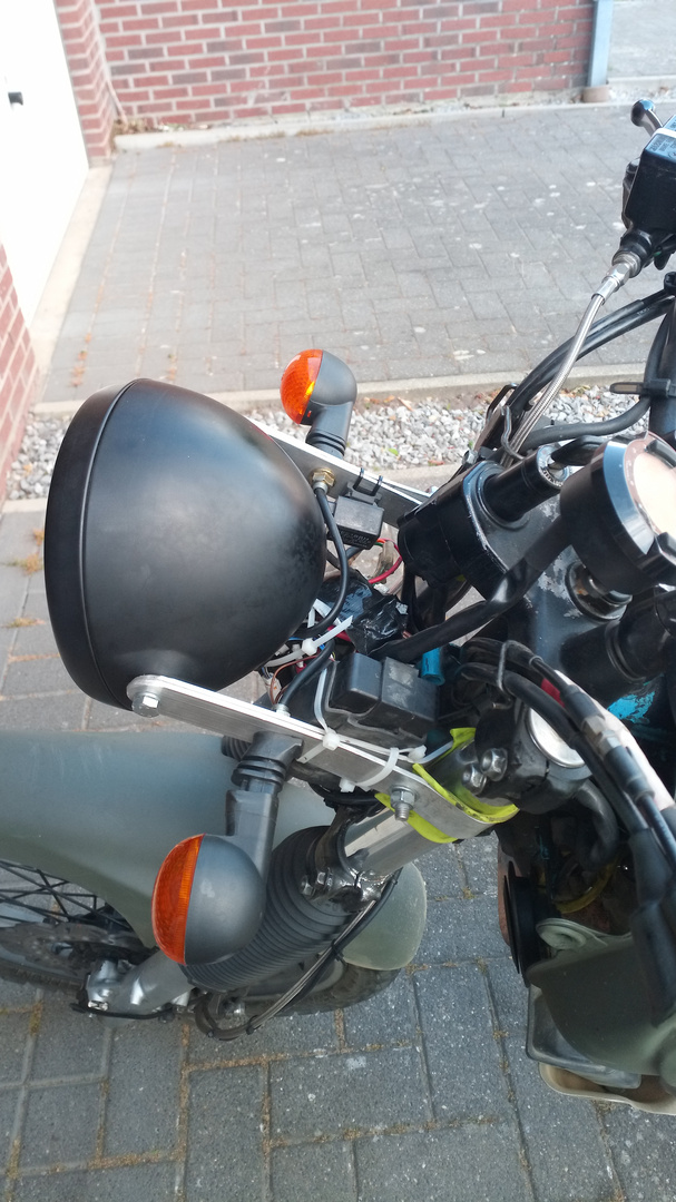

Da habe ich mir dann den Lampenhalter aus Alu gebastelt und die Lampe und Armaturen da rein gehängt.
War ja auch alles nur Hobby und sollte nichts kosten, für so ab und zu.
Als Hannie und ich uns dann getrennt haben, musste das Auto weg und seitdem ist die Domi mein einziges Verkehrsmittel. Da ich auf dem Dorf wohne und keinen guten öpnv Anschluss habe, bin ich auf das Ding angewiesen.

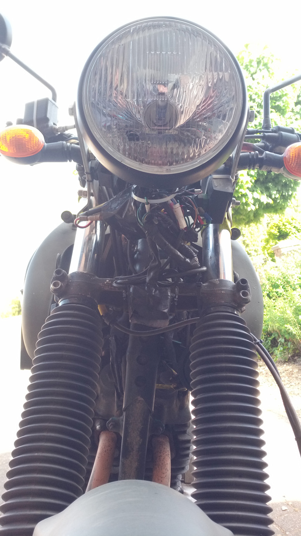

Da der Scheinwerfer mir nicht genug Licht gab, der Reflektor ziemlich Stumpf aussah und ich das Glas nicht vom Scheinwerfer bekam musste eine andere Lampe her.
Und somit auch ein anderer Tacho, da meiner ja sowieso nicht Funktionierte und mir vor allem nichts einfiel, die Armatur an die Gabel zu bekommen.
Es musste ein Digitaler Tacho sein, da nicht nur das Antriebsrad in der Nabe verschlissen war, sonder die Welle auch kaputt und nicht mehr zu entfernen, weil die Schraube, die die Welle im Antrieb hält auch hinüber ist.

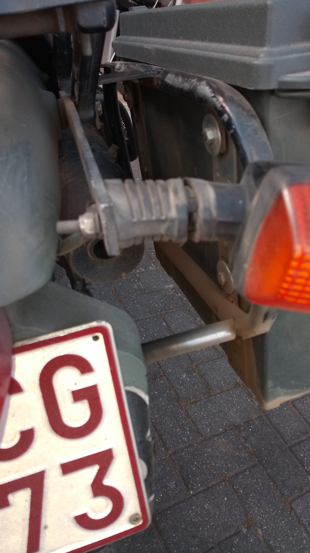

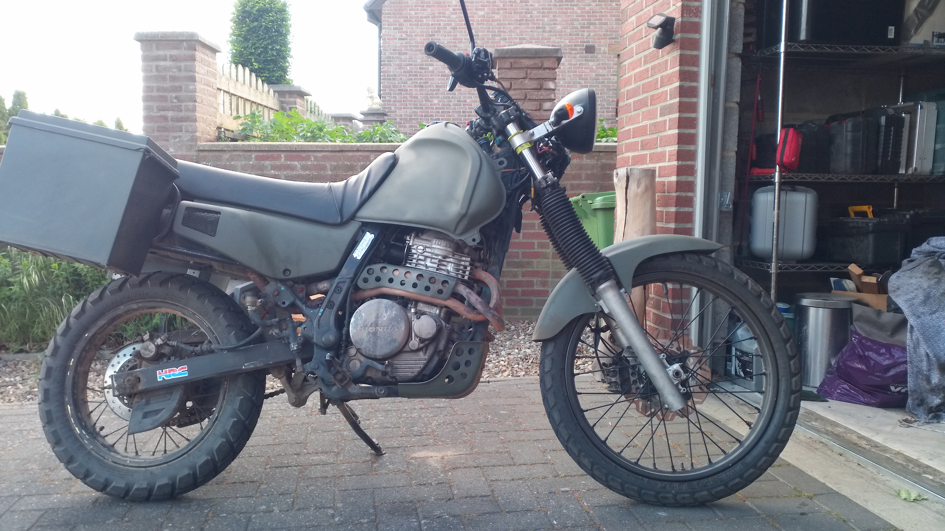

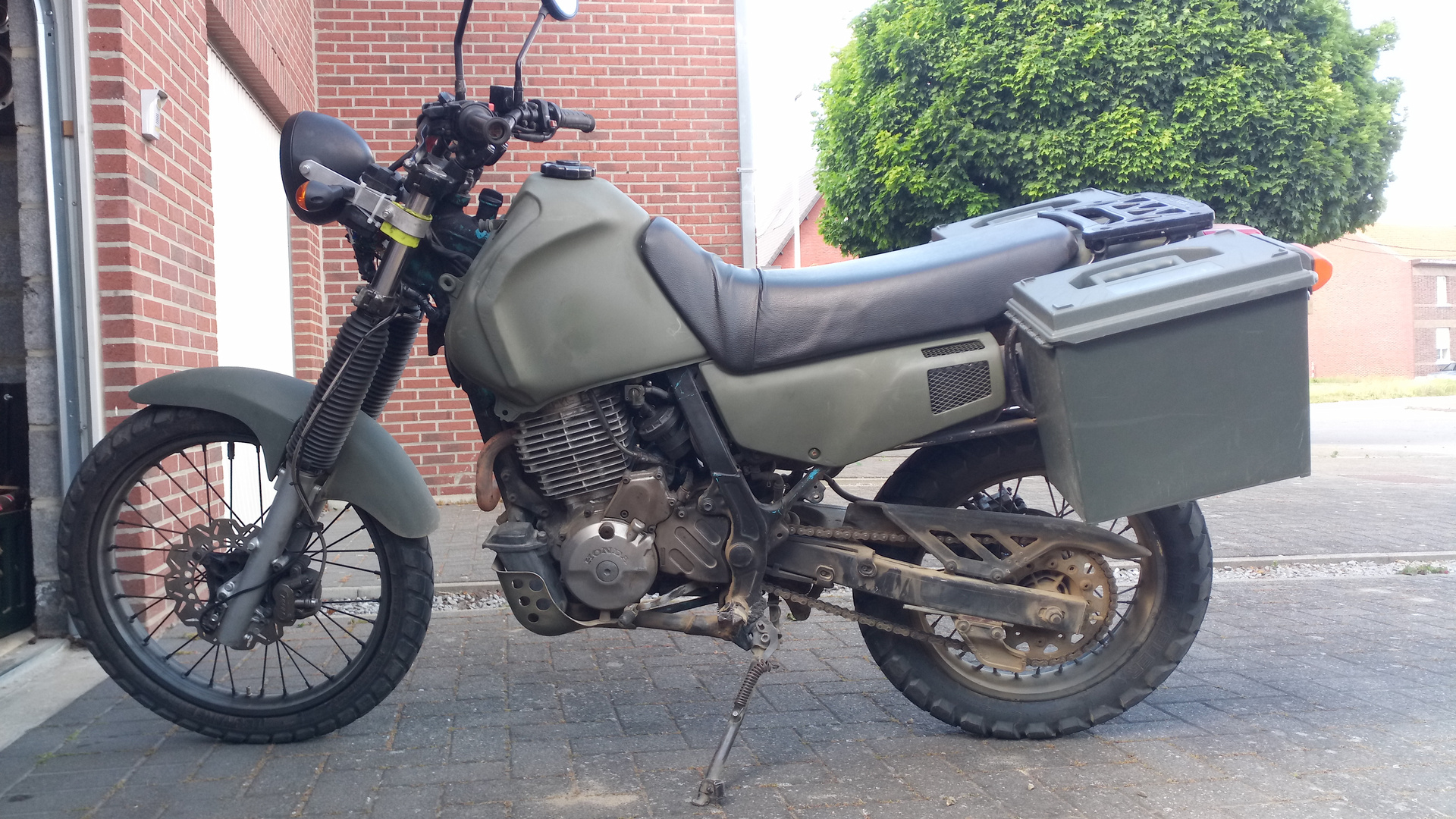

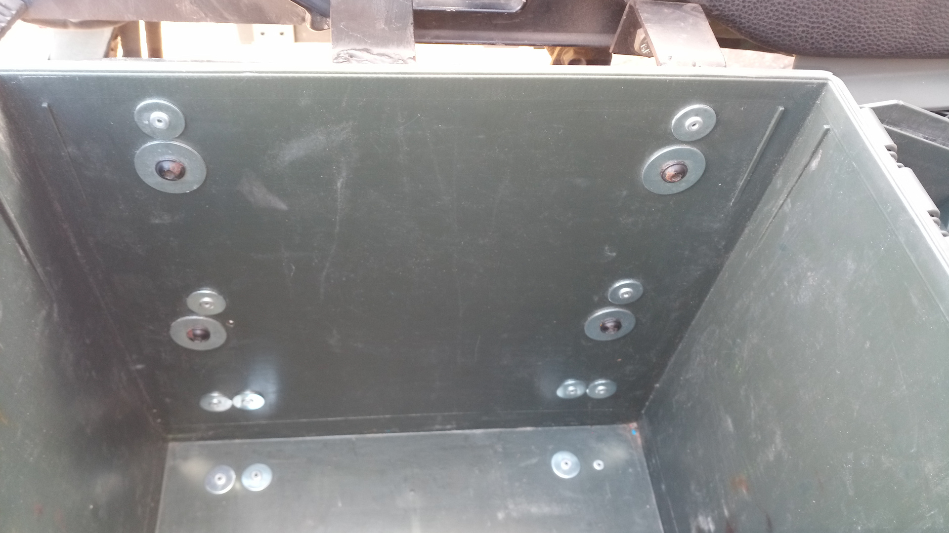

Die Kofferträger waren dran. Die Koffer selbst habe ich mit Montagewinkeln auf dem Baumarkt verstärkt und an die Halter geschraubt.
Und von innen noch genietet.
Der Lampenhalter ist selbst gemacht und die Gummis an der Gabel sind von einer alten Slikonbackform.
die CDI und so hängen vorläufig am Lampenhalter, bis ich den geeigneten Behälter für die Elektrik gefunden habe.
Die Sicherungen hängen zur Zeit an der Aufnahme für die Bremsleitung.
Der Rest der Elektrik ist was es ist. Spagetti.
Der Fahrradtacho wahr der billigste, den ich kriegen konnte. Genauso wie die Lampe. Ich habe ja nichts mit E nummern (wahren die nicht im essen?) oder ABE oder so.
Und da steht sie dann, so wie sie jetzt ist.

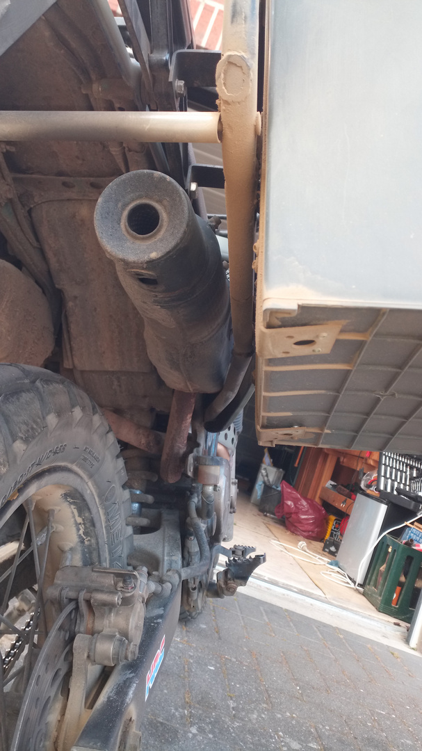

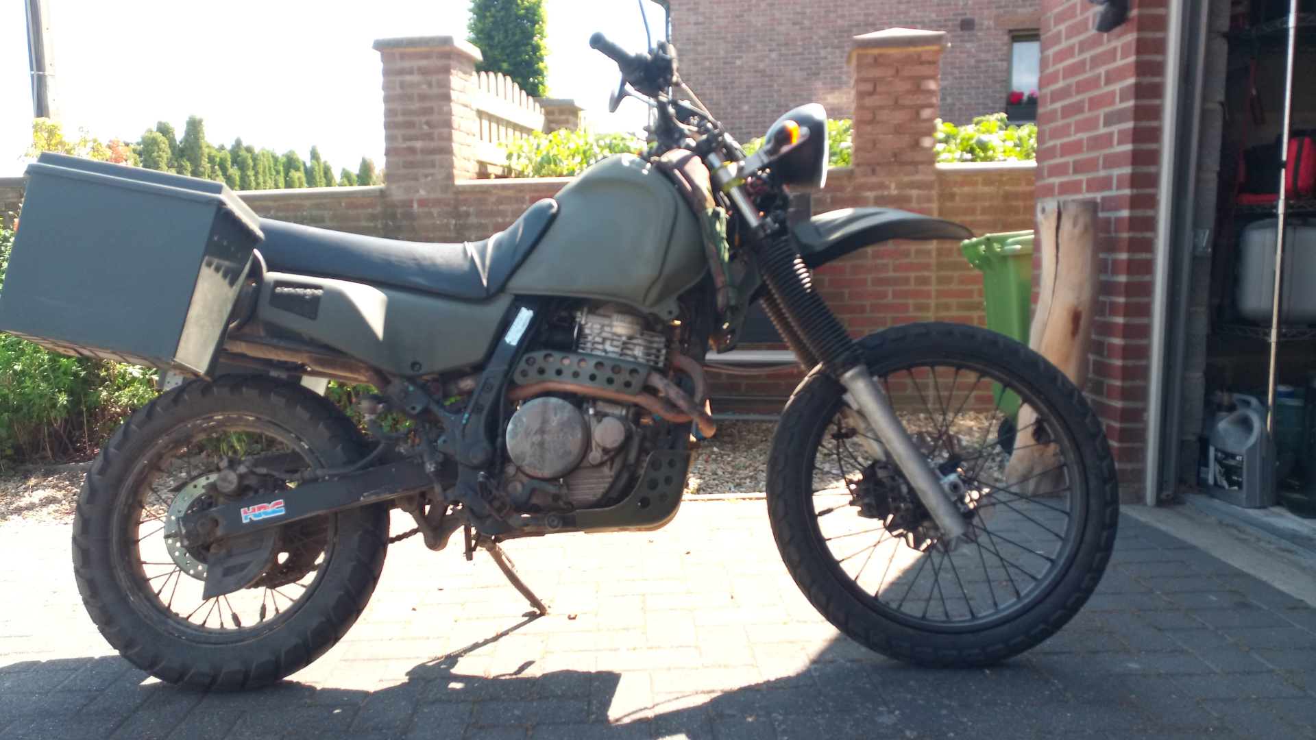

Schönes pragmatisches Teil.Am Auspuff fällt mir auf , das unten die gleichen verschraubbaren Ausläße wie an der XR 600 sind .Belgisch oder US Modell :?:
Re: Nicht Umbau, sondern Abbau
Tolek hat geschrieben: So 24. Mai 2020, 13:44 Schönes pragmatisches Teil.Am Auspuff fällt mir auf , das unten die gleichen verschraubbaren Ausläße wie an der XR 600 sind .Belgisch oder US Modell :?:
Keine Ahnung, was für ein Modell. Laut VIN ist sie Baujahr 91. Da gab es keine Belgische. Die Scheibenbremse hinten sieht aber original aus, also kein US Modell. Laut CSMNL hatte die "Direct European Sales" allerdings auch die kurzen Dämpfer. Passen die von der XR denn? Meine CDI hat übrigens grüne Stecker mit 5 belegten Polen und definitiv Seitenständerschalter gehabt. Oder doch zumindest die Drähte dafür.

Keine Ahnung ob der von der XR passt , war nur auf die unteren Ausläße bezogen.Den schöneren Klang hat jedenfalls die NX , sowieso schwer zu topen.

Die Verkleidunghalter. Ich denke immer, "soll ich die nicht endlich mal ab flexen?" Aber einerseits habe ich ein wenig schiss am Tank rum zu flexen und andererseits habe ich nie Lust den Tank ab zu zapfen.
Ich hatte eine Zeit lang ein Stück Tarnnetz aufgerollt drüber aber das war mir wieder zu lästig mit dem Öl Stopfen.
Aber irgendwas damit steht noch auf dem Plan.
Jetzt gibt es erstmal eine Lenkererhöhung, damit ich nicht so krumm Stehe. Und einen hohen Kotflügel, weil mir irgend einer hier im Forum einen Flo ins Ohr gesetzt hat. ;)
Tolek hat geschrieben: So 24. Mai 2020, 17:00 Keine Ahnung ob der von der XR passt , war nur auf die unteren Ausläße bezogen.Den schöneren Klang hat jedenfalls die NX , sowieso schwer zu topen.
Hmm. Ich kenne den Klang von der Domi original ja nicht aber ich kann mich über den von Meiner eigentlich nicht beklagen.

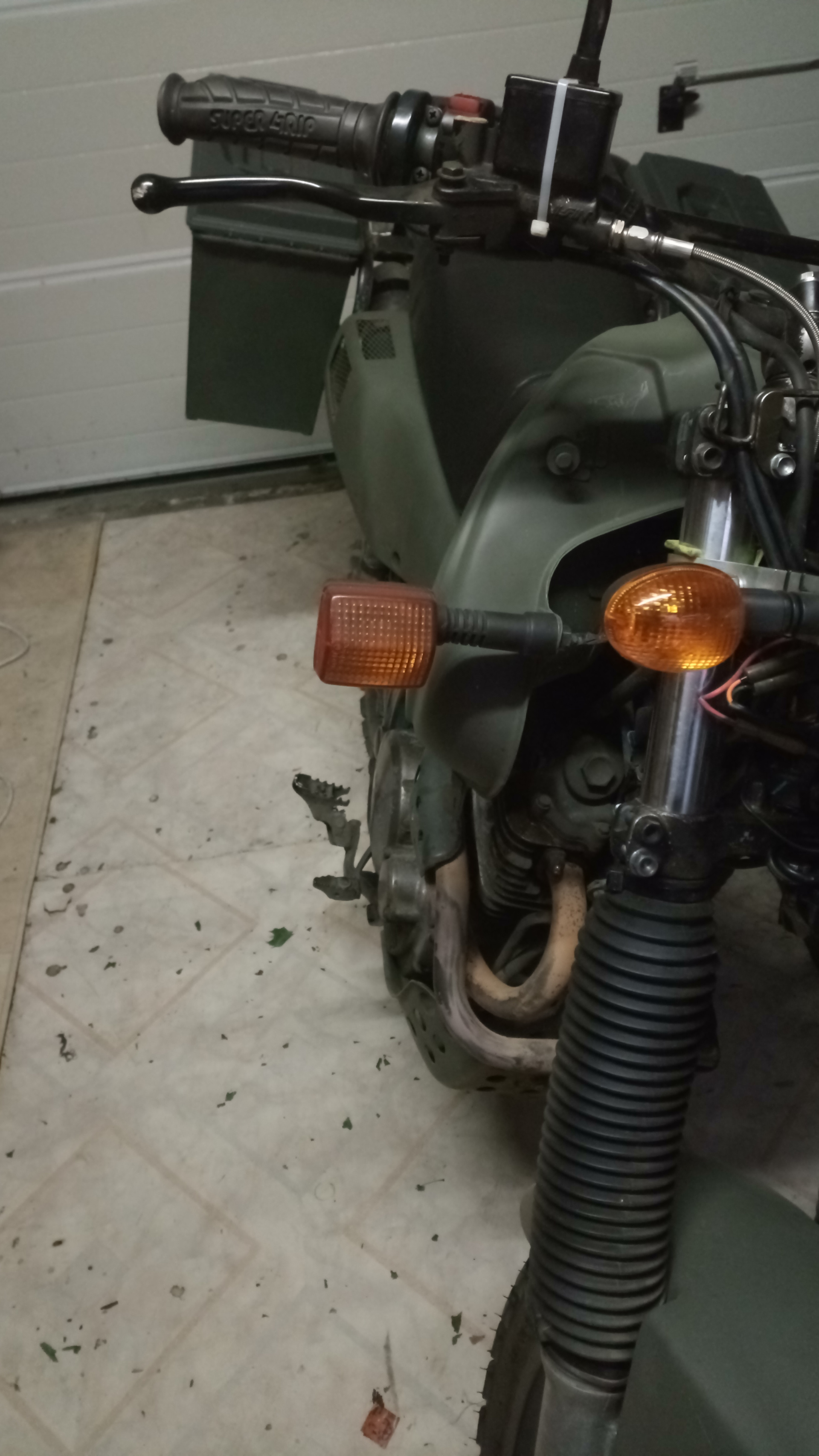

Bezüglich der Verkleidungshalterungen am Tank:
Ich habe schon Umbauten gesehen, die haben diese Halterungen dafür genutzt, dort die vorderen Blinker zu befestigen.
Meinst Du so etwas in der Art?
Ja, abgesehen davon, dass die Blinker dann beim Ersten umfallen im Gelände weg sind, Es meine Elektrik noch komplizierter macht und es mir nicht nicht gefällt, ist es eine Tolle Idee. :D
Nee, entweder die Flex oder doch noch mal drüber nach denken Die Dinger zu tarnen.
Beiträge: 8386
Ja, genau so. Wobei das mit kleineren Blinkern besser aussieht.
Aber wenn es Dir grundsätzlich nicht gefällt, muss es nicht sein. Soll nur als Anregung gedient haben.
Oder schraube Dir ein paar Totenköpfe dran.
Ist klar und auch echt Danke dafür. Ich bin ja auch direkt probieren gegangen.
Totenköpfe an Olivgrün kommen hier wohl nicht so gut an. Da könnten Waffen SS Erinnerungen wach werden.
Ich glaube ich lasse die original NL landmacht Jacke mal wieder dran und überlege mir was zum schnell Losmachen.

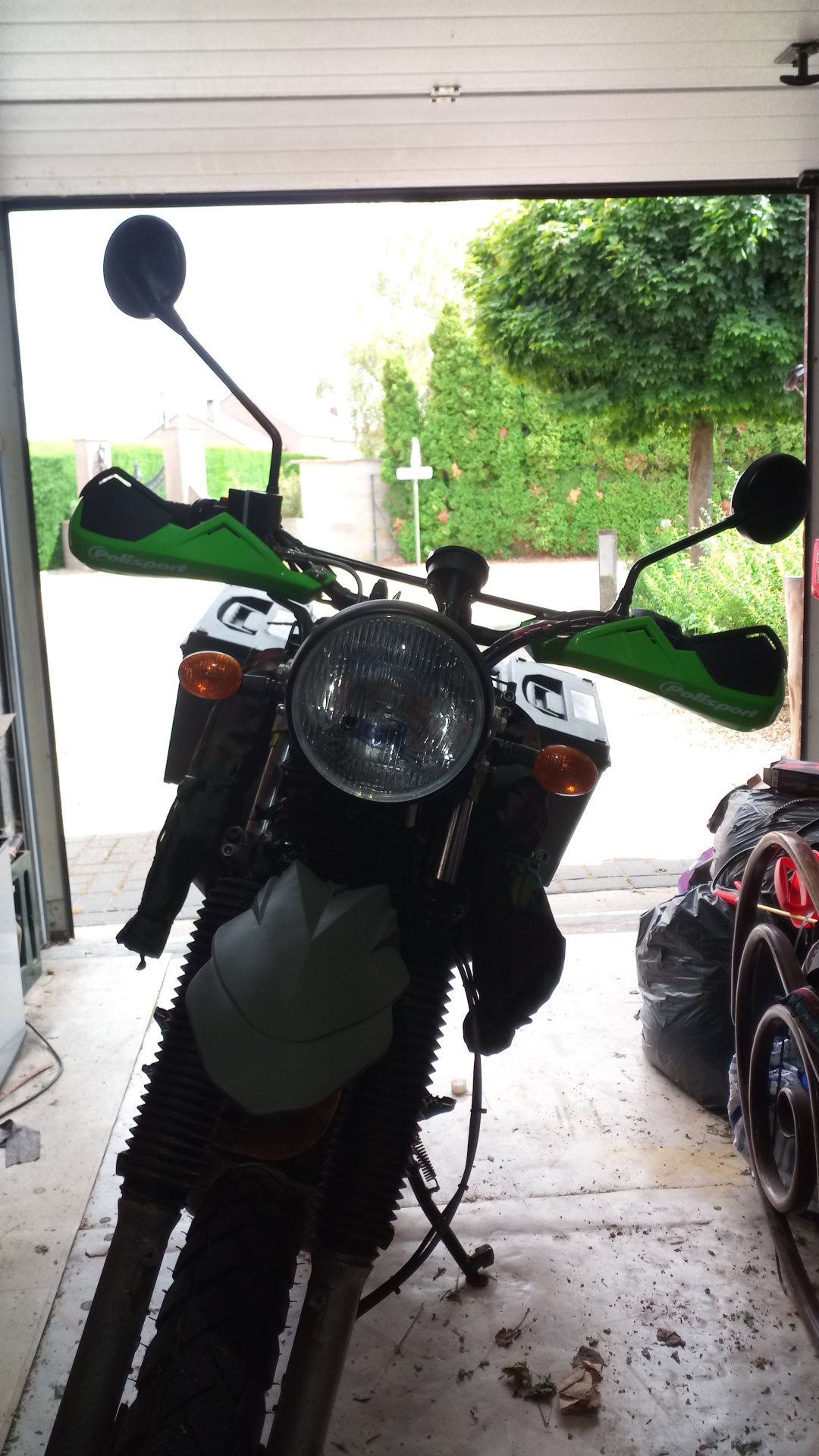

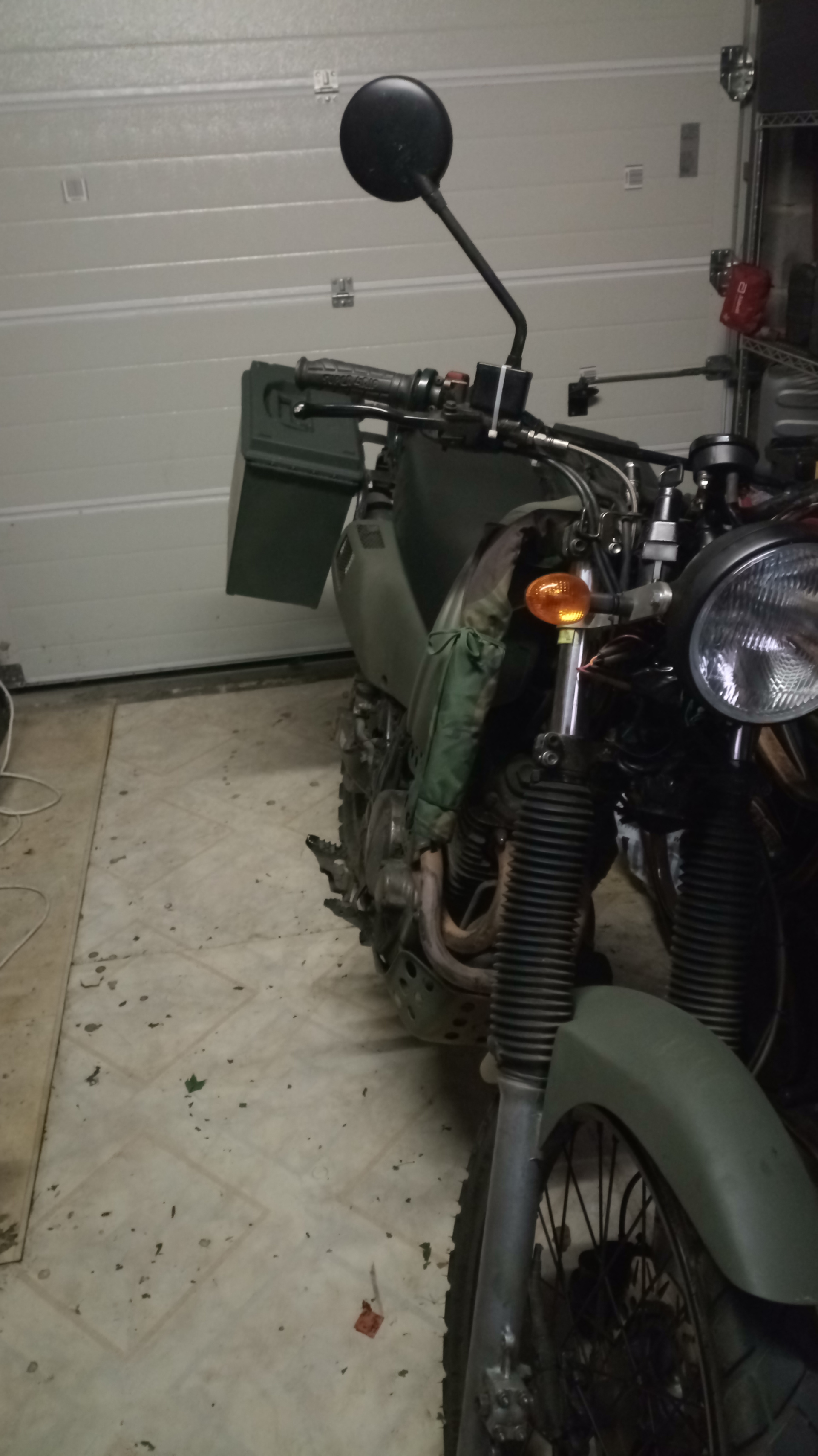

Heute kamen die Polysport Griffschalen. Auf dem Foto sah das Grün dunkler aus. Mal sehen ob ich das lustig finde oder meine Spraydose wieder raus hole.
Bei der Montage stellte ich fest das ich noch ein Spezialwerkzeug brauchte. Einen Korkenzieher. Irgend jemand hatte tatsächlich einen Flaschenkorken in de das Lenkerende getrieben.
Und dann noch eine Seitenansicht vom hohen Acerbis SuMo Koti mit Lüftung.
