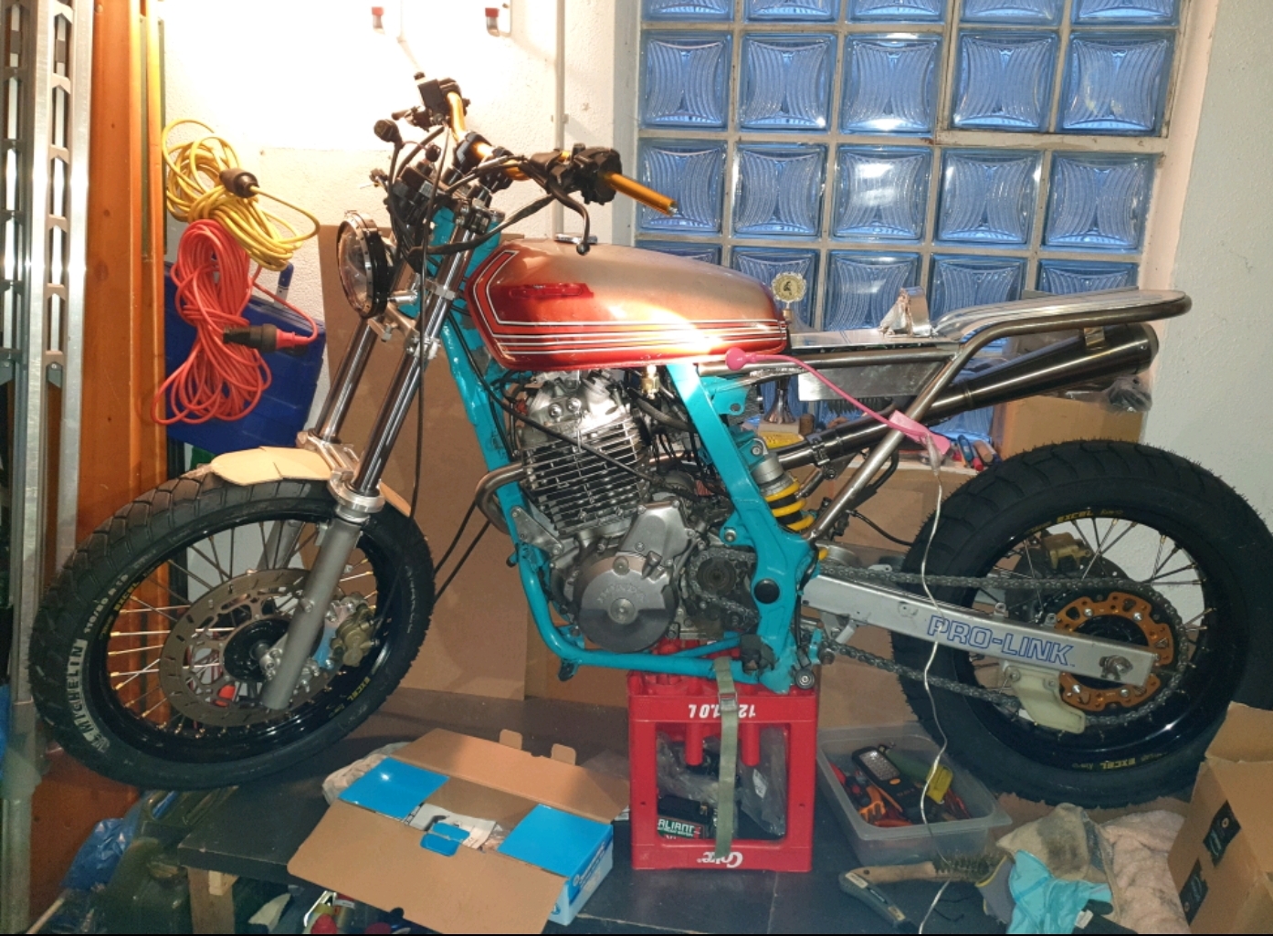

.... s gibt n Update .... fuer die die das interessiert:
- Hinterrad
- Bremse
- Buchsen
- Vorderrad (mit Papp-Muster fürn Kotflügel ;-) )
Xulofex
Beiträge: 117
Registriert: Fr 1. Sep 2017, 22:48
Wohnort: Süd-D
Motorrad: aktuell Husky TE310R Bj13, Beta Alp 200 Bj03, Honda-Scrambler-NX650
Re: "NX650Scr" - Langzeit - Umbau-Projekt
Beitrag von Xulofex »
... und noch:
- Tank
- Benzinhahn
- Lenker
- Sitzadapter (vorderer Anschluss der Sitzbank-Platte)
- aktueller Stand - Gesamtansicht
Enix
Beitrag von Enix »
zwischen dem Bild vom Juni 2019 und dem aktuellen sehe ich kaum Unterschiede;
ein derart langsames Projekt ohne spürbaren Fortgang wäre nichts für mich.
(da werden ja die neuen Reifen in der Bastelbude alt)

update - Kotflügel vorne
Xulofex
Beiträge: 117
Wohnort: Süd-D
update - Ruecklicht / Bremslicht
Xulofex
Beiträge: 117
Wohnort: Süd-D
update - Schalldämpfer
End-Schalldämpfer Einsatz
Mittelschalldaempfer
Xulofex
Beiträge: 117
Wohnort: Süd-D
update - Seitenstaender
Xulofex
Beiträge: 117
Wohnort: Süd-D
update - Sitzbank
Xulofex
Beiträge: 117
Wohnort: Süd-D
update - Tacho / -halter
Xulofex
Beiträge: 117
Wohnort: Süd-D
update - Blinker vorn
Xulofex
Beiträge: 117
Wohnort: Süd-D
update - Gesamt - noch unlackiert, ohne Kennzeichenhalter etc.
Xulofex
Beiträge: 117
Wohnort: Süd-D
...so, das wars erst mal mit "update's" (immerhin 7 Gewerke).... Es fehlen noch ettliche Teile wie:
- Kennzeichenhalter
- Ritzel- und Kettenabdeckung
- hintere Blinker
- Tacho- , Tachokontrolleuchten- und Tachosensor- anschliessen
- Soziusrasten
.... aber als nächstes soll dann die Geraeuschabnahme der Auspuffanlage erfolgen .... aber wie immer bei dem Projekt => "ohne Hektik" ;-)

Gefällt mir, toll gemacht. Viele schöne Details
Kommt hinten auch noch ein kurzer runder Kotflügel passend zum vorderen?

Wahnsinn!
Echt sehr schön umgesetzt alles. Neben der guten Idee auch noch handwerklich sauber gelöst.
Einzig was nur etwas lieblos erscheint sind die vorderen Blinker. Wie wäre es mit einem gebogenen Rohr wie beim Frontfender?
Ich bin gespannt wie es weitergeht und am Ende fertig ausschaut. :)
