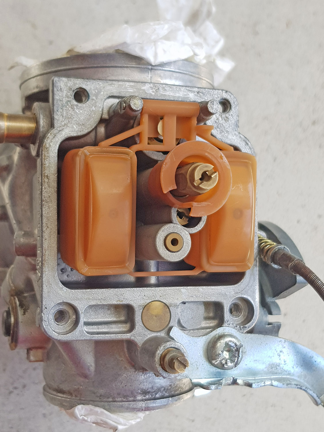

Beim reduzierten Isolator sollte ne 162er drin sein. Die LLD kann bleiben.
- Beiträge: 5399
Re: Vergaser anschliessen
So weit sieht er gut aus.
VE 81 B ist die gedrosselte Version. Kann man aber so umrüsten.
Die LLGS lass erstmal so. Nicht bewegen. Sieht auch unbenutzt aus.
Nicht so die Schraube vom Halter der Standgasschraube. Das ist nicht die erste dull gedrehte Schraube, die ich sehe.
Schwimmerventil scheint auch noch in Ordnung zu sein.
Schraub den erstmal wieder zusammen mit dem neuen Isolator und probier mal.
Solltest Du mir den im Winter zuschicken, kann ich die Schrauben erneuern.
Der gedrosselte hat ne 162 HD und eben den verengten Isolator. Es gab auch noch eine Zwischenversion mit anderer Übersetzung. Nur weiß ich nicht, ob die auch in die CH geliefert wurden.
Die Schraube ist erstmal für die Funktion nicht relevant.
