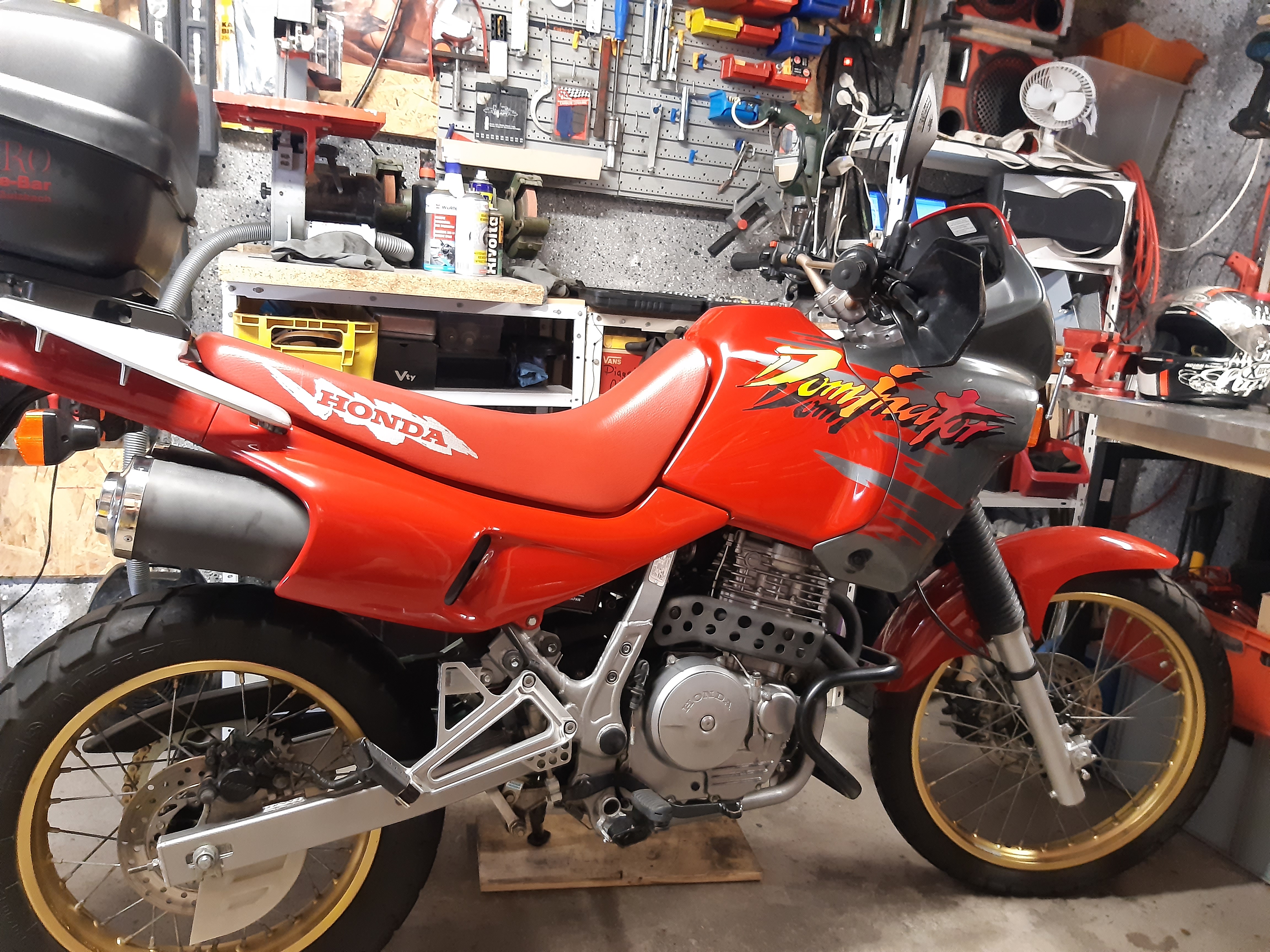

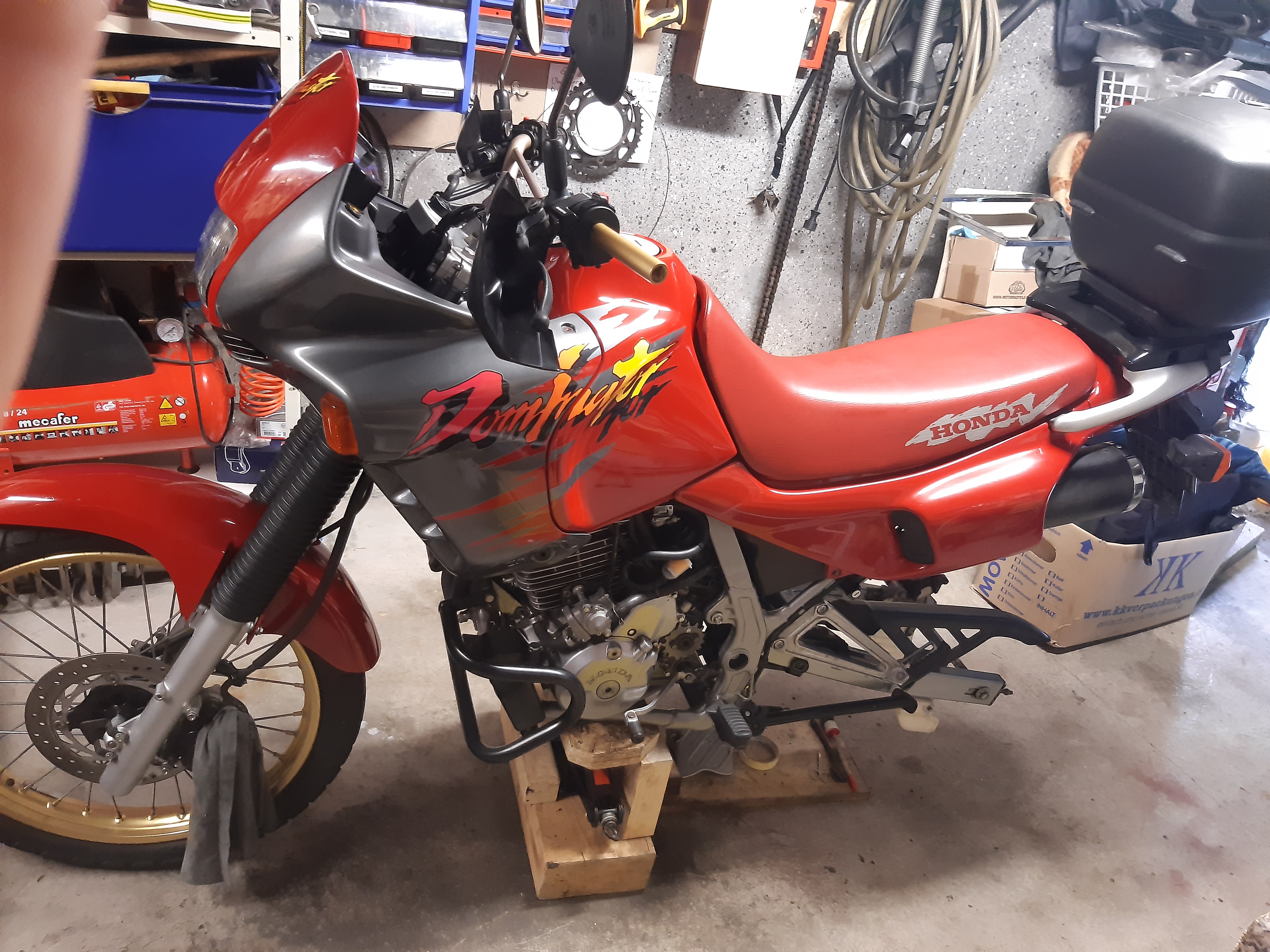

Habe in den letzten Tagen mal damit angefangen die verkleidungsteile zusammen zu sammeln und zu reinigen.
Weil die Langeweile so groß wurde habe ich die Sachen mal aufpoliert. Denke das kann sich sehen lassen!

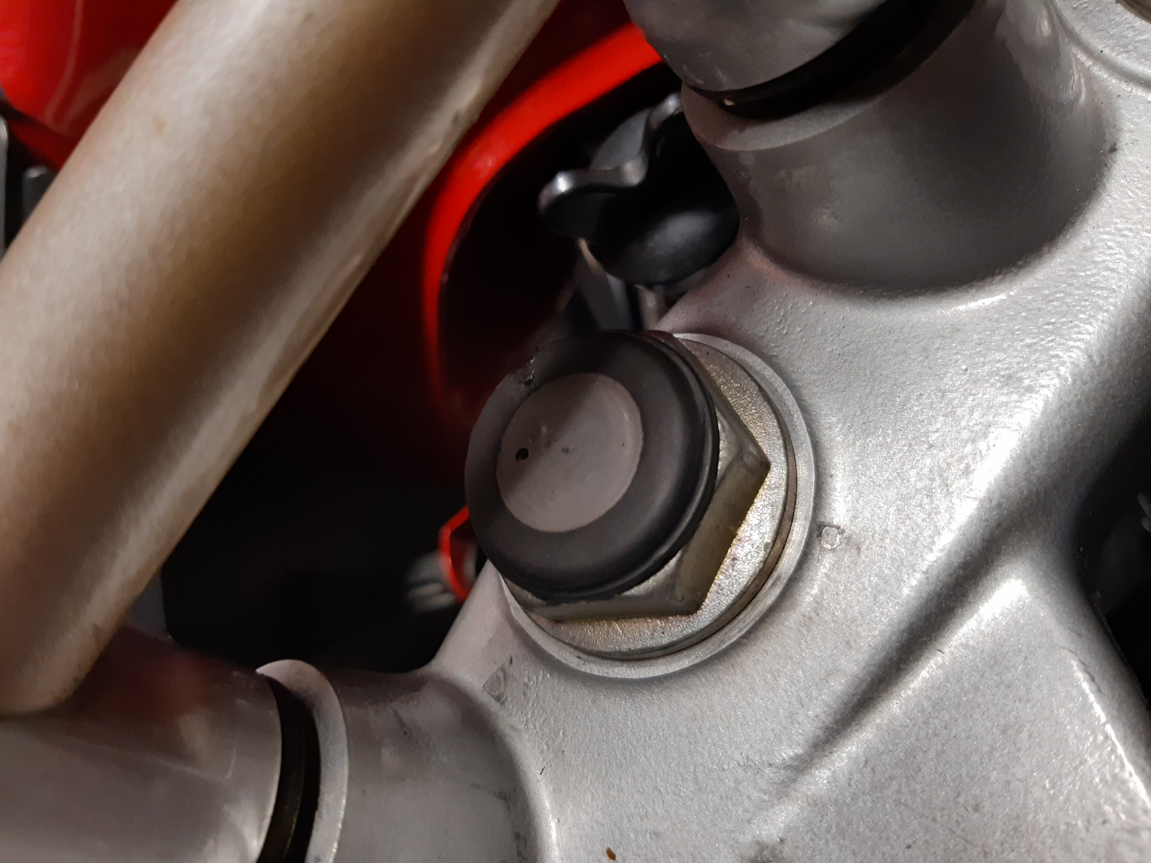

Das der Verschlussstopfen vom Steuerrohr offen ist hat mich extrem gestört. Dieser wurde höchst unprofessionell von mir mit epoxy verschlossen.

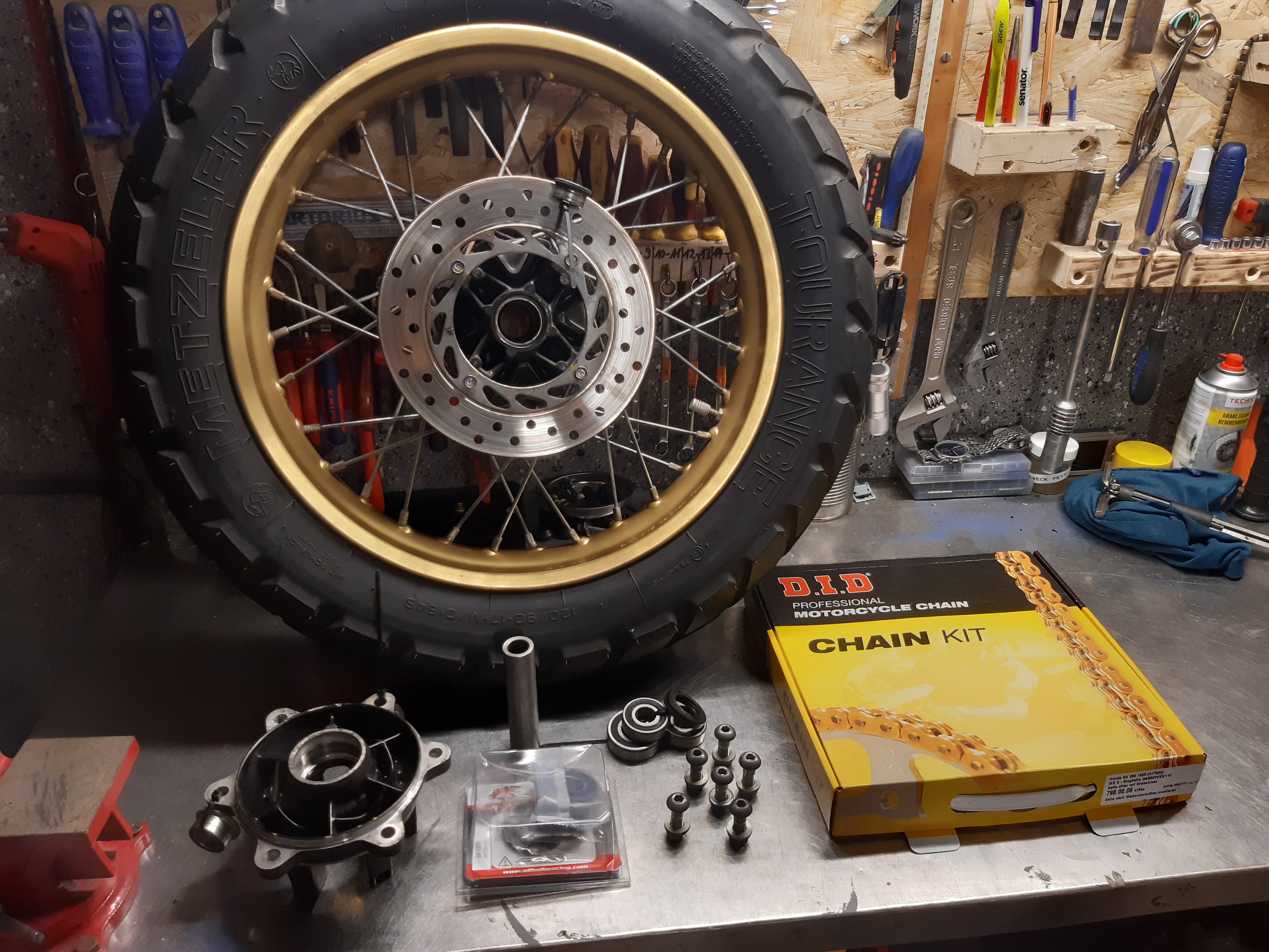

Und... Das Hinterrad würde vorbereitet für Lager, Simmerringe und Kettenblatt. Schrauben für das Kettenblatt sind auch gekommen.
Lk steuerrohrstopfen verschlossen
Dominato poliert
Dominato poliert
Hinterrad Kette lager

Sonntag ist zwar Tag des Herren und man sollte ruhen, das habe ich aber mal missachtet und die Domi komplettiert.
Leider Läuft der Sprit unten an de schwimmerkammer raus... Schwimmerventil?
Habe es mir aber nicht nehmen lassen sie mal zu starten und die domi ist auf den ersten Startversuch angesprungen. Da ich den Zylinder mit etwas Öl geflutet habe, waren die rauchzeichen aus meiner Garage sehr deutlich.
Ich danke allen nochmals sehr herzlich für die Hilfen und den Austausch!
