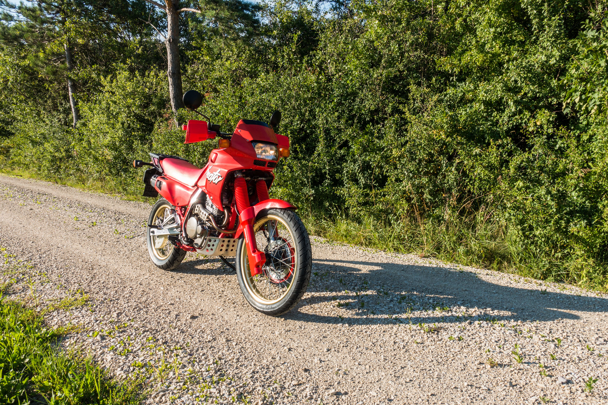

Beitrag von metamorf »
Schön war die erste Ausfahrt.
Wir haben zusammen rund 300 Kilometer im Schwarzwald zurückgelegt.
Ich muss sagen, die alte Dame macht Laune.
Hätte nicht gedacht, dass sie in den Kurven so viel Spass macht. :D
Nur etwas stört mich, beim einkuppeln gibt es für etwa eine Sekunde ein knatzendes Geräusch, nicht beim schalten - beim einkuppeln.
Hat jemand eine Idee, was das sein könnte? :?:

Beiträge: 7928
Re: Dominator aus dem Dornröschenschlaf wecken
Schaut wirklich gut aus! 8-)
Kannst Du ungefähr verorten woher das knarzende Geräusch kommt?
Direkt von der Kupplung am Motor oder eher von weiter oben (Zug, Griff,...)?
