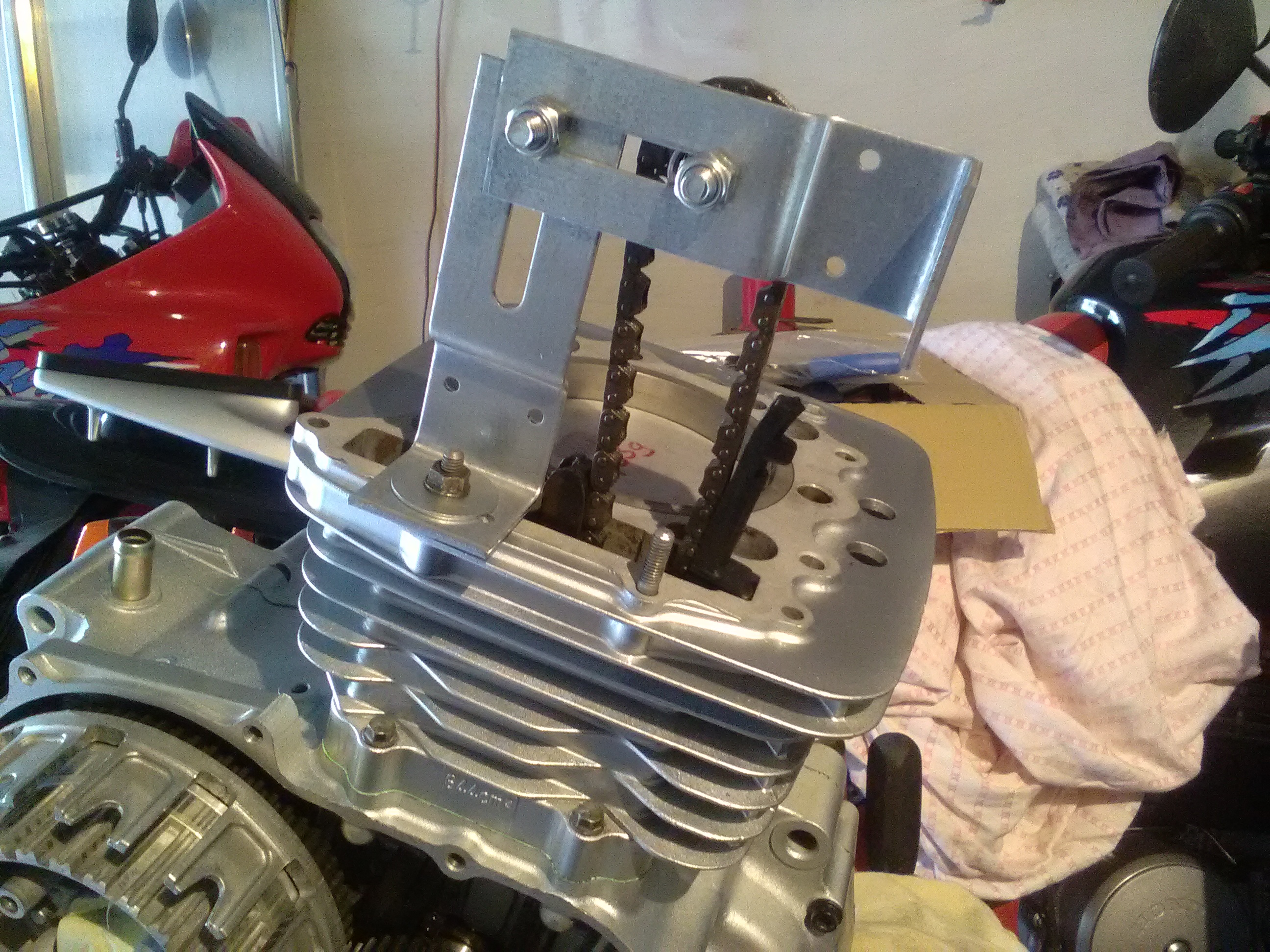

So ich musste leider heute Arbeiten,deswegen gibt es noch nichts neues. Also das die Kette oben so stramm ist das ich eigentlich denke das sie richtig sitzt, habe ich ja schon geschrieben.
Da ich auch mit Kabelbinder bei der Wechsel Aktion vom Kopf gearbeitet habe dachte ich, die kann ja nicht so vom Ritzel springen.Aber die Argumente sprechen natürlich dafür das sie irgendwie daneben hängt.
Gibt es den die Möglichkeit die wieder drauf zu fummeln ohne die Kupplungsseite zu öffnen? Wenn die die doch so leicht runterfallen kann müsste es doch bei entspannter Kette auch wieder drauf gehen! Oder ist das Wunschdenken.

Also der Kettenhalter ist ja Mega Wenn das deine Werkstatt ist,da kann man ja vom Boden essen Soviele Domis in einer Reihe auch cool
So jetzt werde ich gleich mal den Kettenspanner ausbauen und dann müsste man ja dann merken ob sie aufliegt oder nicht.Nice Sunday
- Beiträge: 5166
Re: Zylinderkopf XR 600 auf domi?
Klar muss der Boden sauber sein.young67 hat geschrieben: ↑So 13. Sep 2020, 12:37 Also der Kettenhalter ist ja Mega Wenn das deine Werkstatt ist,da kann man ja vom Boden essen Soviele Domis in einer Reihe auch cool
Wenn eine Schraube herunterfällt, möchte ich sie auch wiederfinden.
Nun, eine Domi fehlt noch.
Aber der Motor ist noch sauberer als der Boden. So eine Reinraum gibt es noch öfters hier im Forum....

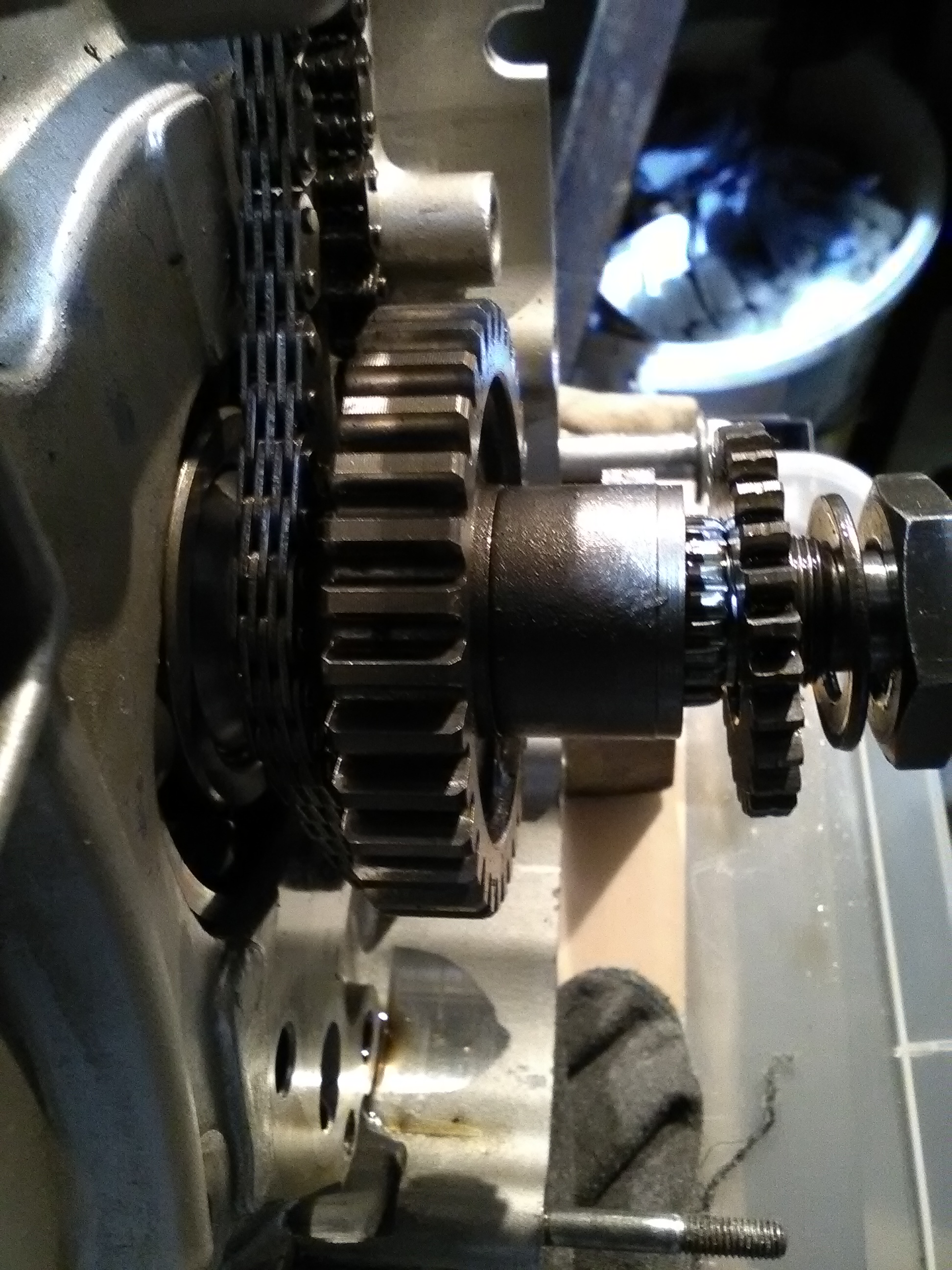

Ich habe das Gefühl das irgend einer das Steuerketten Ritzel falsch eingebaut hat.Laut meinem Werkstatthandbuch muß ja die lange Seite zum Motor
(Kugellager ) zeigen.Wenn es richtig herum wäre dann hätte die Kette auch zum Motor hin daneben liegen müssen,tat sie aber nicht.Gebt mir bitte mal ein Feedback ob ich da richtig liege.
Danke schon mal im voraus!!! Mfg Oli
Da war nirgendwo Platz das man die Kurbelwelle hätte sehen können.
- Beiträge: 5678
XBR500 - Kontaktdaten:
Eigentlich läßt sich das Ritzel nur mit roher Gewalt falsch herum auf die Kurbelwelle montieren.
Die Form der Feinverzahnung gibt Lage und Richtung vor.
Und dann kommen ja noch 2 Zahnräder und der PickUp-Geber auf den Kurbelwellenstumpf.
Ob das Ritzel richtig sitzt erkennt man an der Flucht zu den Steuerkettenschienen.
Da muß die Kette ohne Versatz einlaufen.
- Beiträge: 5166
Exakt.Andreas_NRW hat geschrieben: ↑Mi 16. Sep 2020, 22:58 Eigentlich läßt sich das Ritzel nur mit roher Gewalt falsch herum auf die Kurbelwelle montieren.
Per Hand lässt es sich nur in einer Richtung, in einer Position und nur von einer Seite aufstecken. Man kann nichts verwechseln.
Mit Hammer und Meißel ist alles möglich.

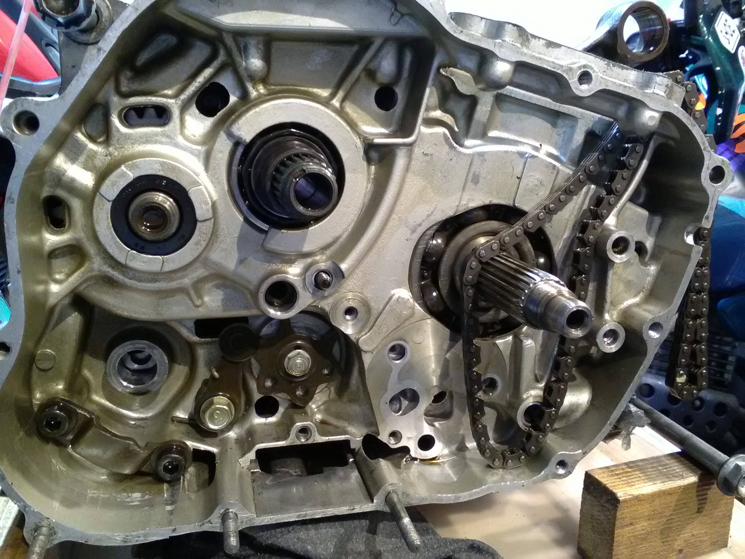

Das sind die einzigen Bilder, die ich gefunden habe.
Sind von einem 88er Motor mit kicker, sollte aber passen.
Selbst der Kontaktgeber des pickup geht auch nur in einer Stellung drauf. Grüße
Supi leider nicht Also ich hab ja wie gesagt ein XR 600 Motor hier liegen und da kann man ohne Probleme das besagte Ritzel um 180 Grad drehen.
Das das Ritzel nur in einer Position passt wird ja mit dem breiten Zahn gewährleistet Ich finde es nur komisch das die Kette durch die lange Kante vorne ja dafür predestiniert ist oder so beim zusammen bau runter zu rutschen.Anyway ich schraub das Morgen so zusammen und schau was passiert. Ich bin noch nicht so firm was das runterladen vom Handy angeht,hab so ein Xiomi da ist alles ein bisschen anders Dann kommen bald auch mal Bilder von der Kleinen Mfg Olaf
