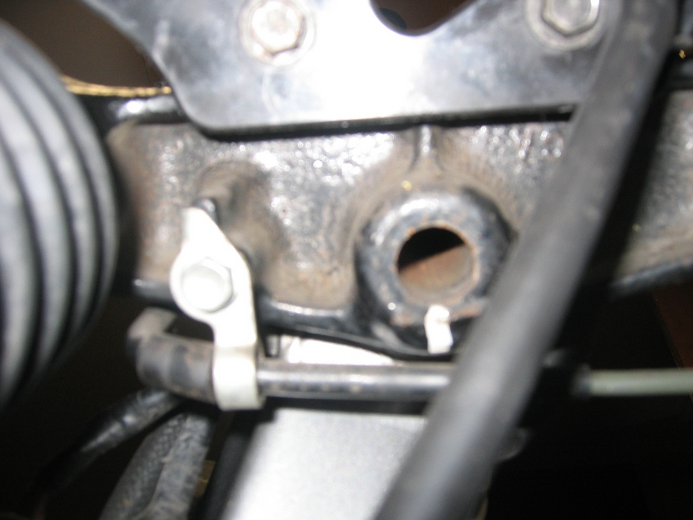

ich möchte an meiner "Supermoto" einen hohen Vorderradkotflügel montieren, da der niedrige links und rechte einreisst, vermutlich wegen der sich verwindenden Gabel. Ein Stabi ist nicht verbaut, passt auch nicht rein, bzw. habe sie so gekauft.
Meine Idee ist es einen hohen Kotflügel von Acerbis anzubauen und einen schwarz lackierten Gabelstabi (original) zu montieren, falls das mit dem 17" Vorderrad harmoniert/machbar ist.
Hat jemand ein Bild von einem solchen verbauten, damit ich eine Idee bekomme, wie man den befestigt, da an der unteren Gabelbrücke nur zwei Gewinde vorhanden sind, plus das von der Bremsleitung (ich baue auch eine Stahlflex an, somit wird dieses Gewinde auch frei), welches jedoch auf einer anderen Ebene liegt. Hm... :roll: :?:
Danke schonmal,
Gruss, Uwe

danke, abei mir gibt es "nur" drei Befestigungsgewinde, also zumindest sehe ich nicht mehr.

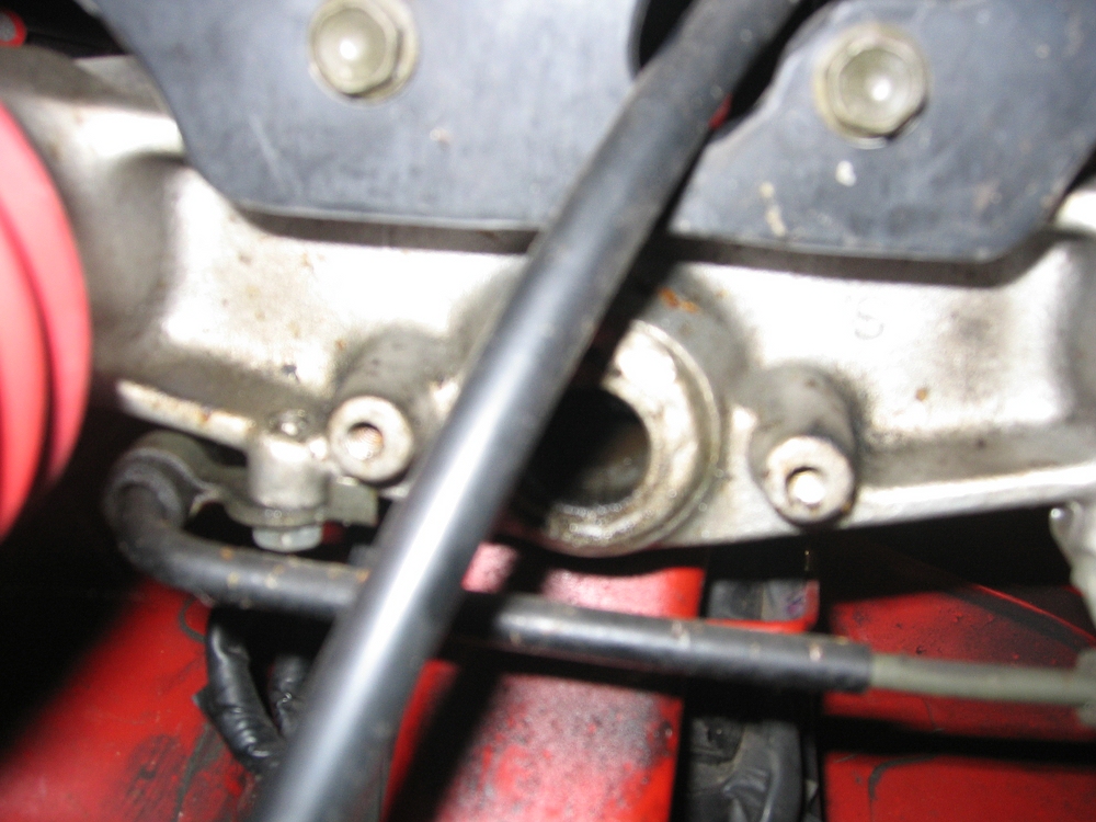

Normal sind zumindest an der RD02 vier Gewinde an der unteren Gabelbrücke.

An der RD08 auch. Mein Bruder hatte zwischendurch einen hohen Kotflügel an meiner SuMo-RD08 verbaut:
War von unten mit 4 Schrauben befestigt.

kc85 hat geschrieben: Do 24. Dez 2020, 00:10 An der RD08 auch. Mein Bruder hatte zwischendurch einen hohen Kotflügel an meiner SuMo-RD08 verbaut:
Stimmt nicht ganz ;) . Es sind 2 Gewinde vorn, hinten habe ich nur auf der rechten Seite ein dort vorhandenes Gewinde verwendet (da hängt wohl normal die orig. Bremsleitung dran). War aber auch mit den 3 Schrauben bombenfest.

Also ich komme auch nur bis drei...
Meine 88er hat vier Gewinde, stimmt.

wenn Du das Plastikteil für die Tachowelle noch wegmachst, hast auch 4, die einwandfrei passen.

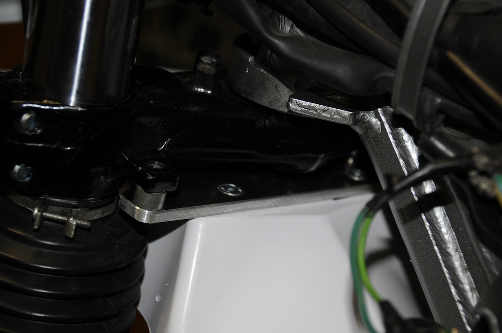

Ich habe mir eine Platte aus Alu gemacht,welche ich mit verschiedenen Distanzen an die Unterseite angeschraubt habe.
An die Platte habe ich dann den Kotflügel angeschraubt, passt einwandfrei.

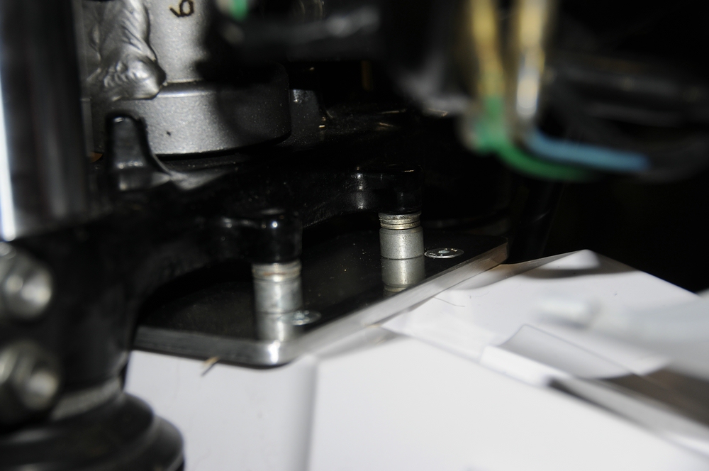

wollte mich nochmal für den Tip bedanken, hat prima geklappt und ist eine solide Lösung geworden.
Die verbaute Aluplatte ist aus 5mm.
Die auf Bild 1 improvisierten Beilagscheiben und auf Bild 2 etwas zu kurze Schraube wird noch noch nachgebessert.
