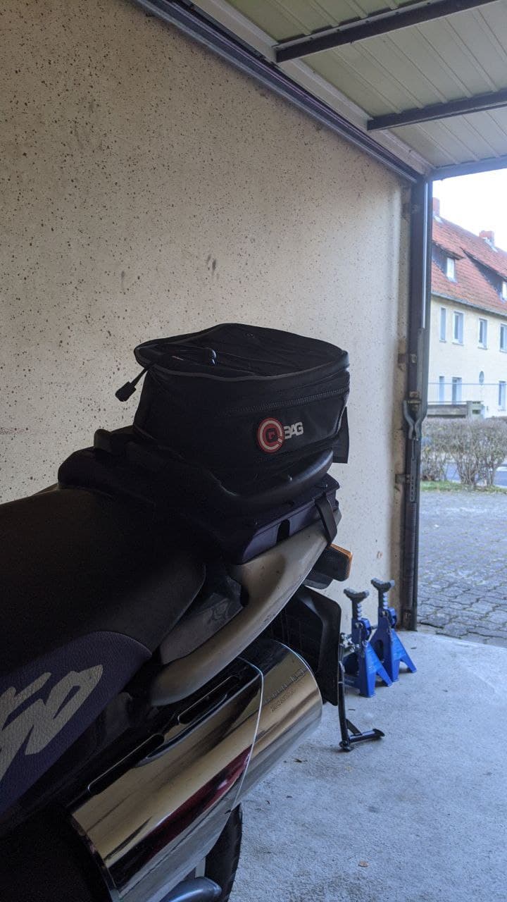

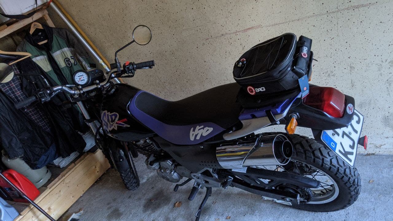

Das Hizeschild rechts am Krümmer hab ich mal ab gemacht. Die Schrauben der Schellen die Krümmer und Auspuff verbinden sind stark korrodiert. Die liegen seit ein paar Tagen im Balistolbad und sehen schon einiges besser aus.
- Hecktasche2.jpg (133.07 KiB) 5653 mal betrachtet
- Hecktasche1.jpg (103.04 KiB) 5653 mal betrachtet
- Hauptständer.jpg (166.95 KiB) 5653 mal betrachtet

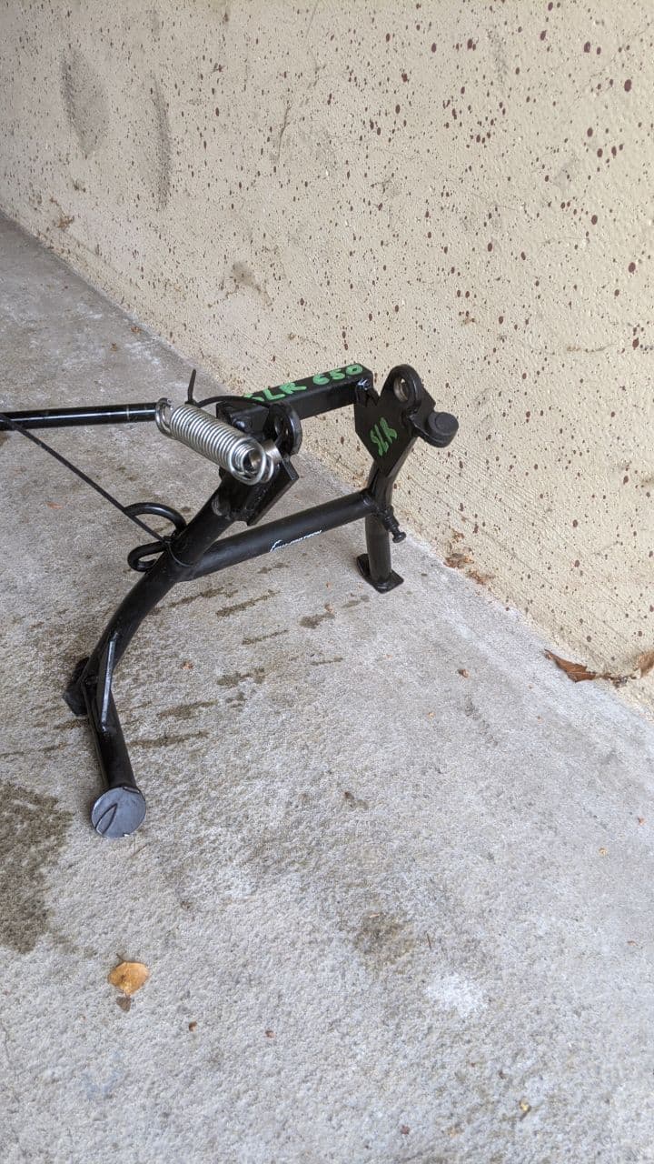

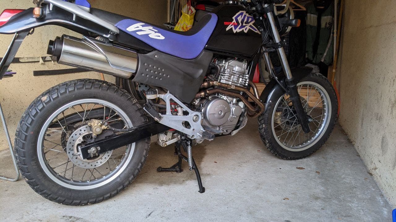

Der Hauptständer ist dran.
- Hauptständer2.jpg (135.43 KiB) 5611 mal betrachtet

Die Hecktasche ist "Forumsstandard"
Viel Spass damit.
Viel Spass damit.

Der Hauptständer sieht ein wenig kurz aus.
Das Hinterrad scheint auf dem Boden zu streifen.
Wäre mir zu wenig hoch.

Das ist OK, ist bei mir auch so.
Ist halt der Negativfederweg. Zum Kette schmieren lege ich immer noch ein 18mm Holz unter den Ständer, dann dreht das Rad frei.

Das war mir auch gleich aufgefallen. Vorne einfedern ,dann konnte ich das Rad leicht schleifend drehen zum Kette schmieren. Was unter legen ist natürlich besser.

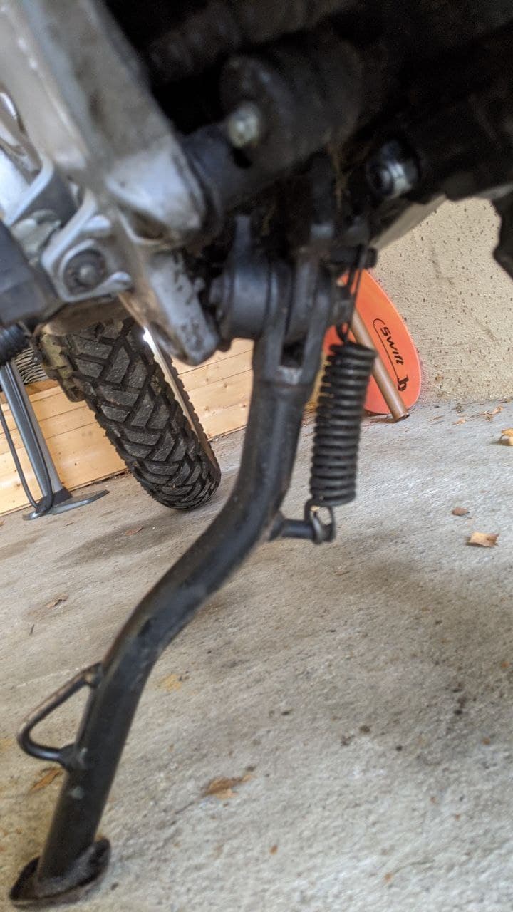

Was mir aber noch aufgefallen ist und wo ich nicht weiß ob das okay ist, ist das der Seitenständer den Hauptständer behindert. Also wenn ich den Hauptständer nutzen will, dann muss ich zuerst den Seitenständer ausklappen, sonst geht der Hauptständer nicht vorbei. Beim abbocken vom Hauptständer das gleiche Problem. Der Seitenständer muss ausgeklappt sein, ist er es nicht, geht der Hauotständer nicht vollständig hoch,was ein Sicherheitsrisiko ist. Ich wüsste nicht was ich änderrn könnte um das zu beheben. Eigentlich müsste der Seitenständer weg.
Laut Anleitung dürfte er dran bleiben.

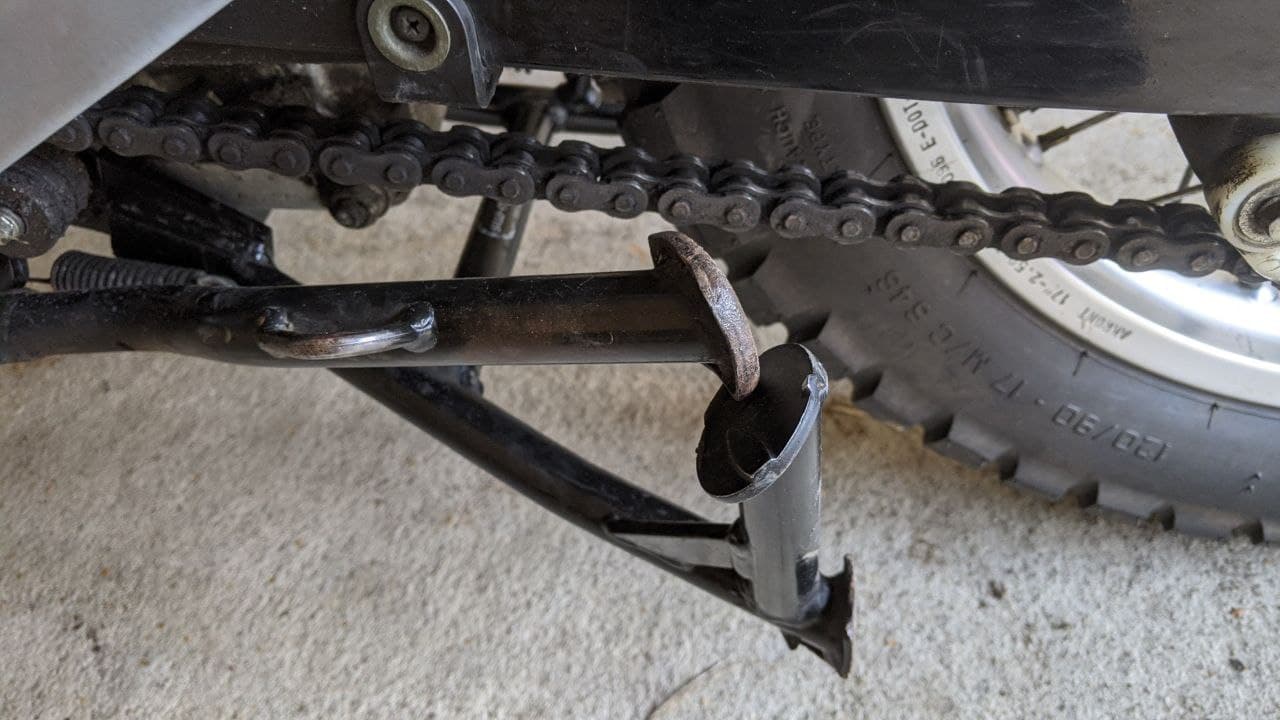

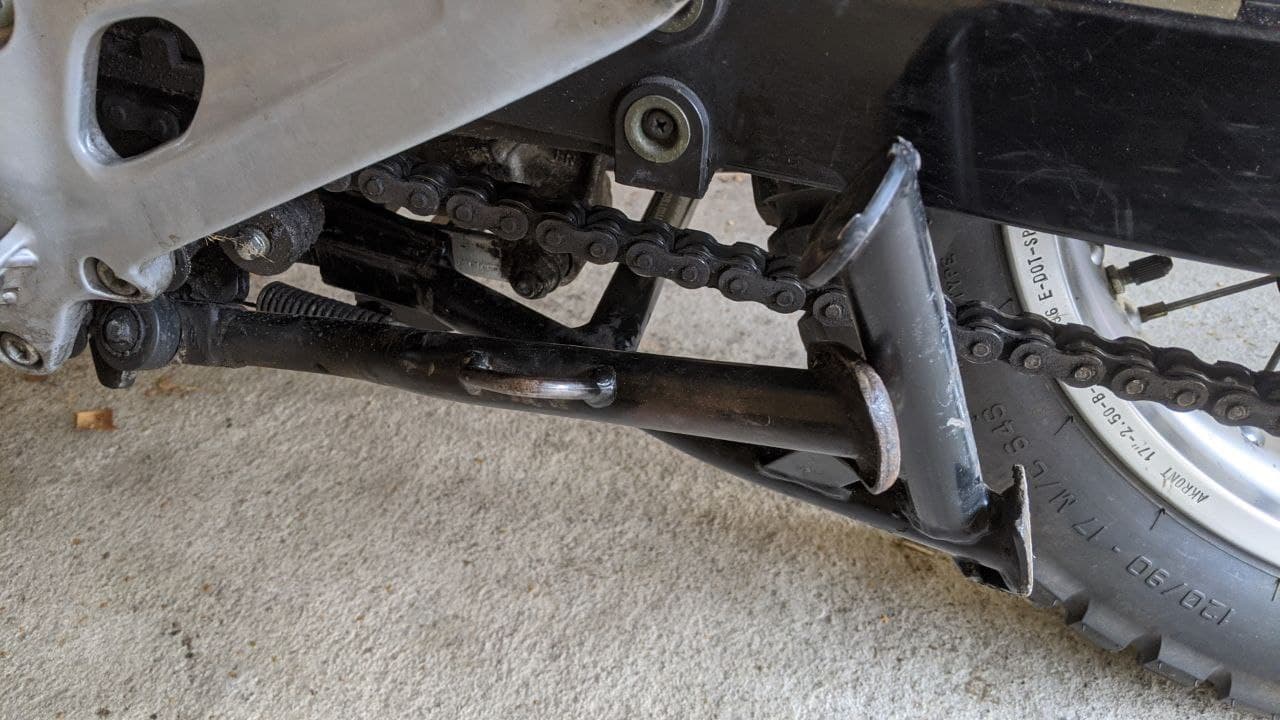

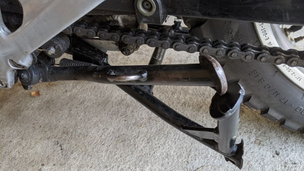

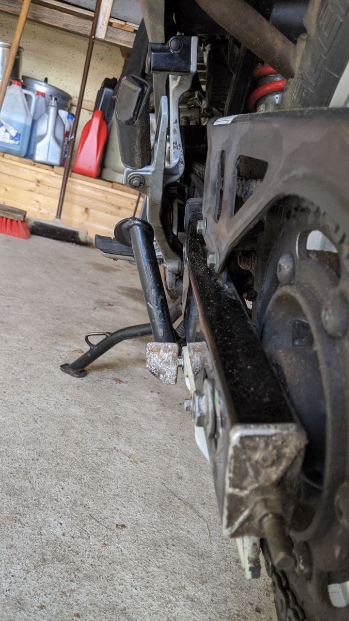

Ich hab jetzt Bilder gemacht. Ich glaube man kann ja bei der Montage nichts verändern. Ist da was verbogen, oder ist der Ständer doch nicht für die SLR und man hat mir was falsches Verkauft?
- ständer5.jpg (124.9 KiB) 5451 mal betrachtet
- ständer4.jpg (99.62 KiB) 5451 mal betrachtet
- ständer3.jpg (116.92 KiB) 5451 mal betrachtet
- ständer2.jpg (110.9 KiB) 5451 mal betrachtet
- ständer1.jpg (93.21 KiB) 5451 mal betrachtet
- Beiträge: 1556
- Wohnort: Brechen
- Motorrad: Diverse
Re: Ahlon´s SLR

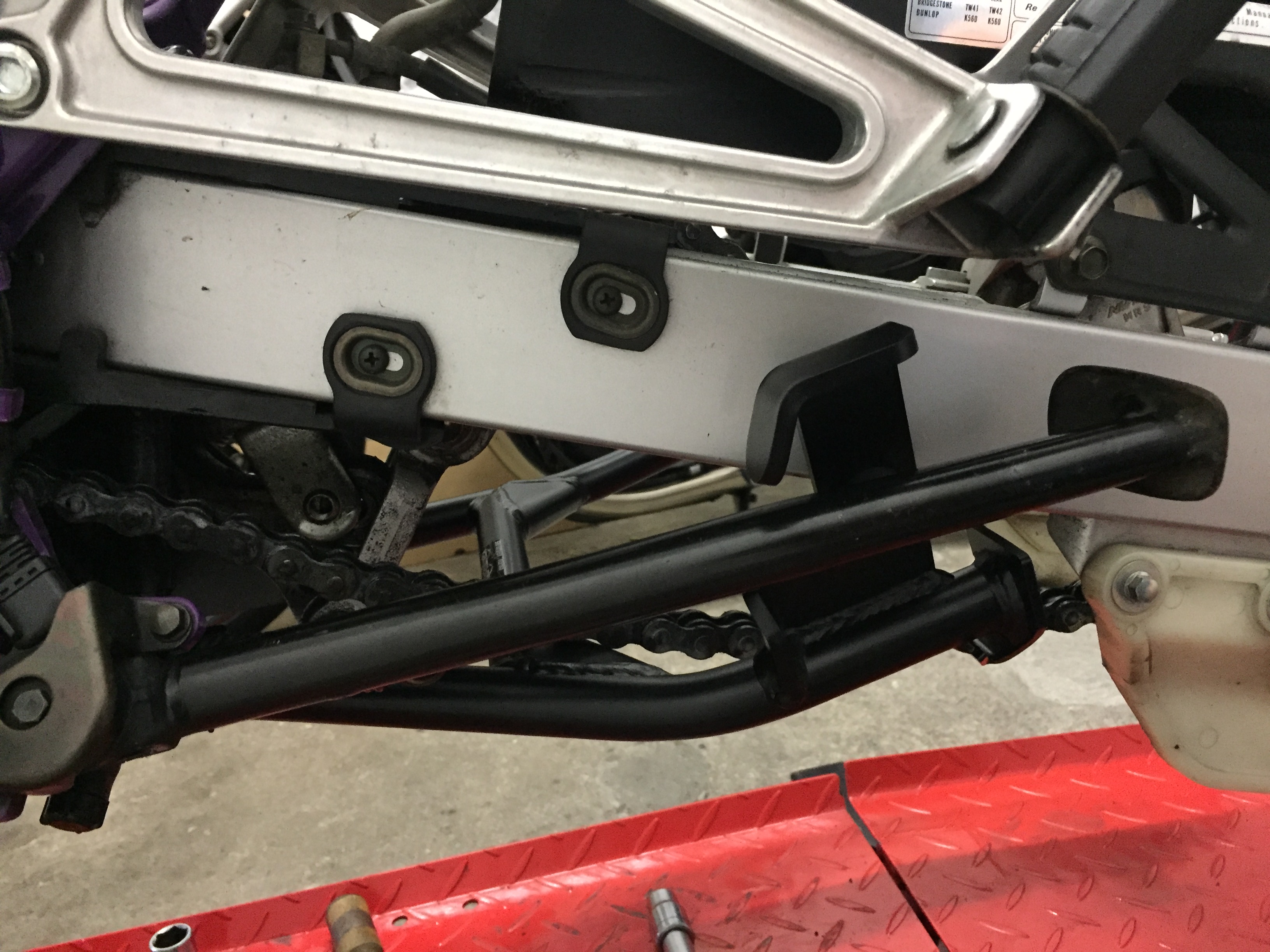

OK, bei mir ist der Seitenständer ein wenig gekürzt, da ich ein anderes Federbein drin habe, und das Mopped dadurch etwas tiefer ist. Wahrscheinlich sind es die 20mm, die da den Unterschied machen.
Falsch ist der definitiv nicht, der würde gar nicht passen. Wenn ich Lust und Muse habe mache ich mal den Seitenständer von der 2. SLR ab und schau mal wie das passt...........

Beim SW-Motech Hauptständer meiner Domi muß zum Aufbocken auch zuerst der Seitenständer ausgeklappt werden.

@Ahlon:
Sieht aber sus, als ob der Seitenständer problemlos hoch geht wenn der Hauptständer eingeklappt ist. Somit sehe ich da eigentlich kein Sicherheitsrisiko, da man ja im Normalfall ja nur den Seitenständer benutzt.

Sieht dein Hauptständer aus wie meiner? Laut SW Motech soll es ja keine Probleme mit dem Seitenständer geben.
Wie wurde dein Seitenständer gekürzt? Abgesägt und dann den Fuß neu angeschweißt? Leider kann ich nicht schweißen und kenne auch niemanden. Zur Not könnte ich auch ohne Seitenständer leben. Mich würde aber interessieren warum das nicht passt.

Kann man den Seitenständer denn wieder einklappen, wenn sie aufgebockt ist? Könnte ja sonst vom Hersteller gewünscht sein.

Der Seitenständer geht hoch. Aber wenn sie vom Hauptständer abgebockt wird und der Seitenständer ist schon eingeklappt,dann geht der Hauptständer nicht ganz hoch.Damit fehlt Bodenfreiheit was ja auch ein Risiko ist. Vielleicht nicht so schlimm wie ein ausgeklappt er Seitenständer,aber ich mach mir Gedanken ob dem TÜV das gefällt.dodderer hat geschrieben: Fr 1. Jan 2021, 16:12 @Ahlon:
Ahlon
- Beiträge: 117
- Registriert: Sa 28. Nov 2020, 16:17
- Wohnort: Wolfenbüttel
- Motorrad: SLR 650 Bj.1997
Re: Ahlon´s SLR
Ja,da ist ja nichts im Weg. Der muss aber beim aufbocken ausgeklappt sein,sonst gibt's das Problem.Olli* hat geschrieben: Fr 1. Jan 2021, 16:13 Kann man den Seitenständer denn wieder einklappen, wenn sie aufgebockt ist? Könnte ja sonst vom Hersteller gewünscht sein.
