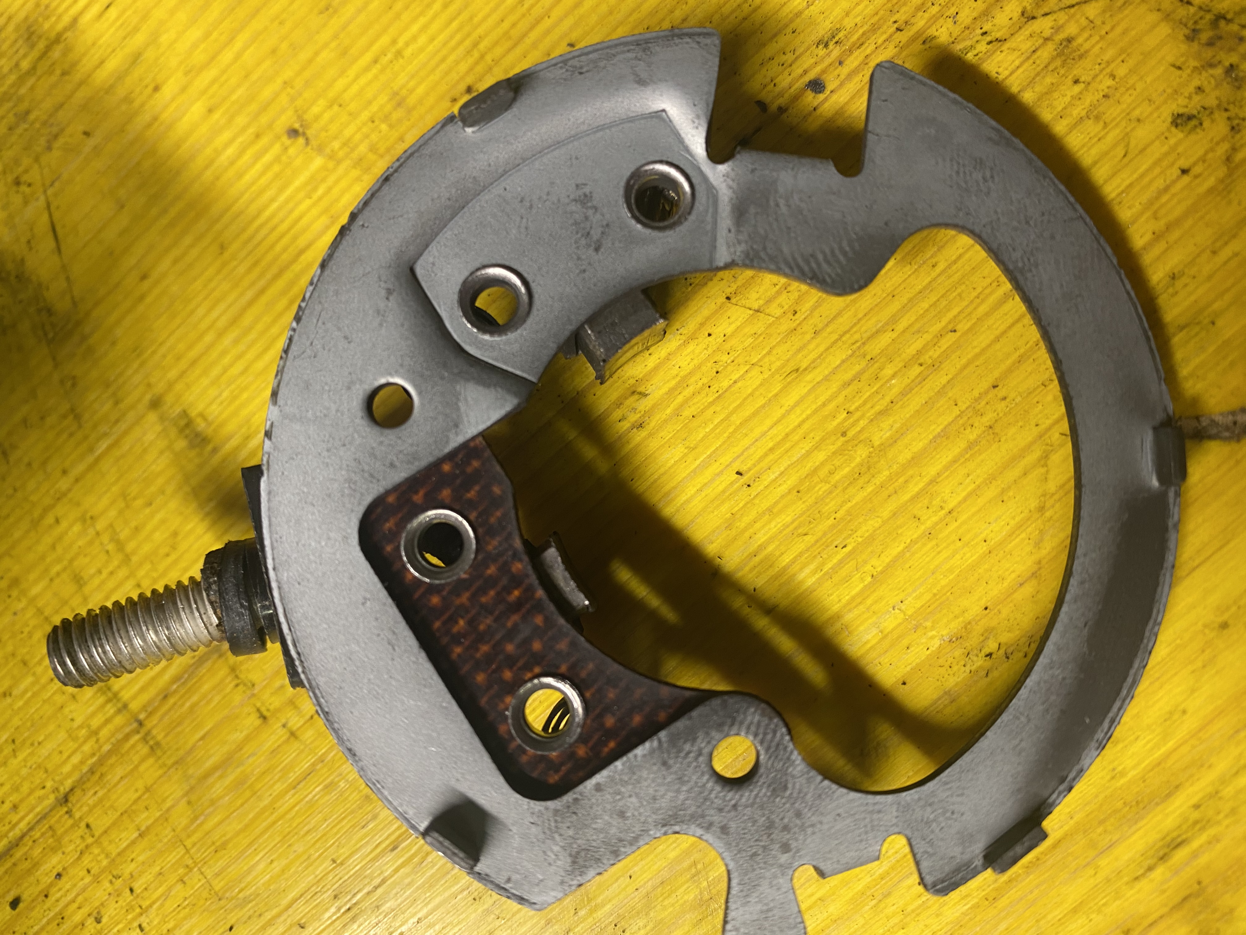

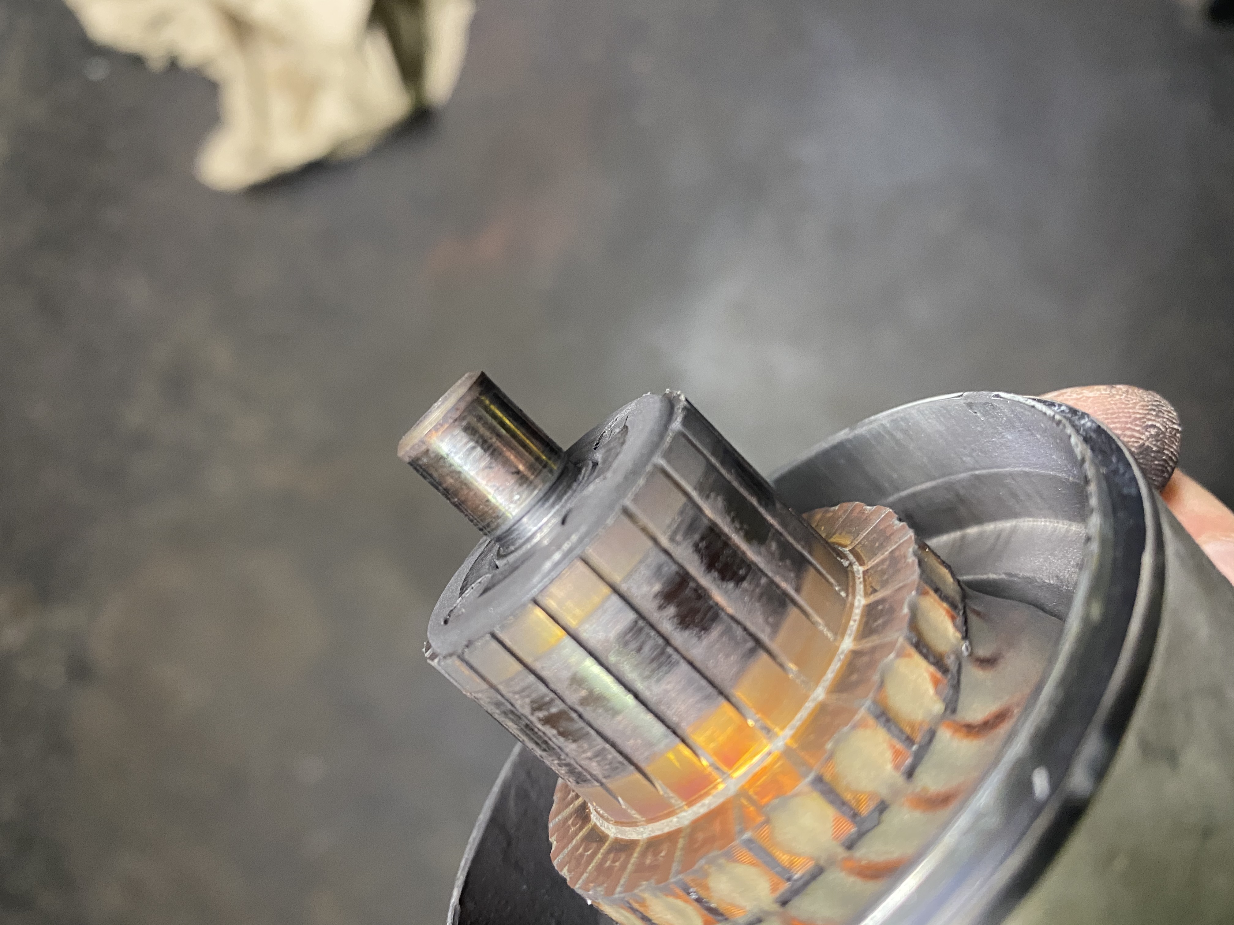

Guten Abend in die Runde
Heute schnell den Starter zerlegt siehe Fotos
Denke die Kohlen sind sehr grenzwertig
Könnt ihr mir Tipp gegeben wo ich die bestellen könnte
Außer cmsnl
Lg
Außer cmsnl
Lg

Re: Dekopressions funtion und überprüfen
Wenn ich sie gemacht hab könnte ich wieder Fehlerquelle ausschalten

Uiui, der Kollektor sieht gar nicht gut aus. Mit 400er Schmirgel leicht sauber machen.
Kohlen und Bürsten hier:
https://zsf-motorrad.de/product/3760
https://zsf-motorrad.de/product/3756
So wie das aussieht, sind das zwei Teile die bestellt werden müssen. Bitte um Bestätigung, da ich die Teile noch nicht erneuern musste.
An der CB 500 haben ich nur alles sauber gemacht, die Kohlen waren noch lang genug.
Mind. Mass steht auch im WHB.
- Beiträge: 5470
Hab mal in die Domibiebel geschaut.
Max Verschleissgrenze der Kohlen= 6,5 mm.
Vielleicht reicht ja alles sauber machen.
