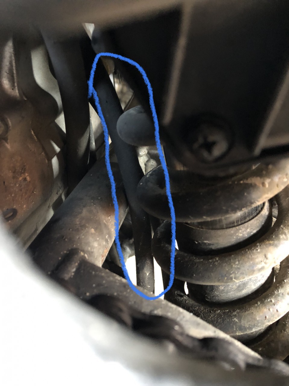

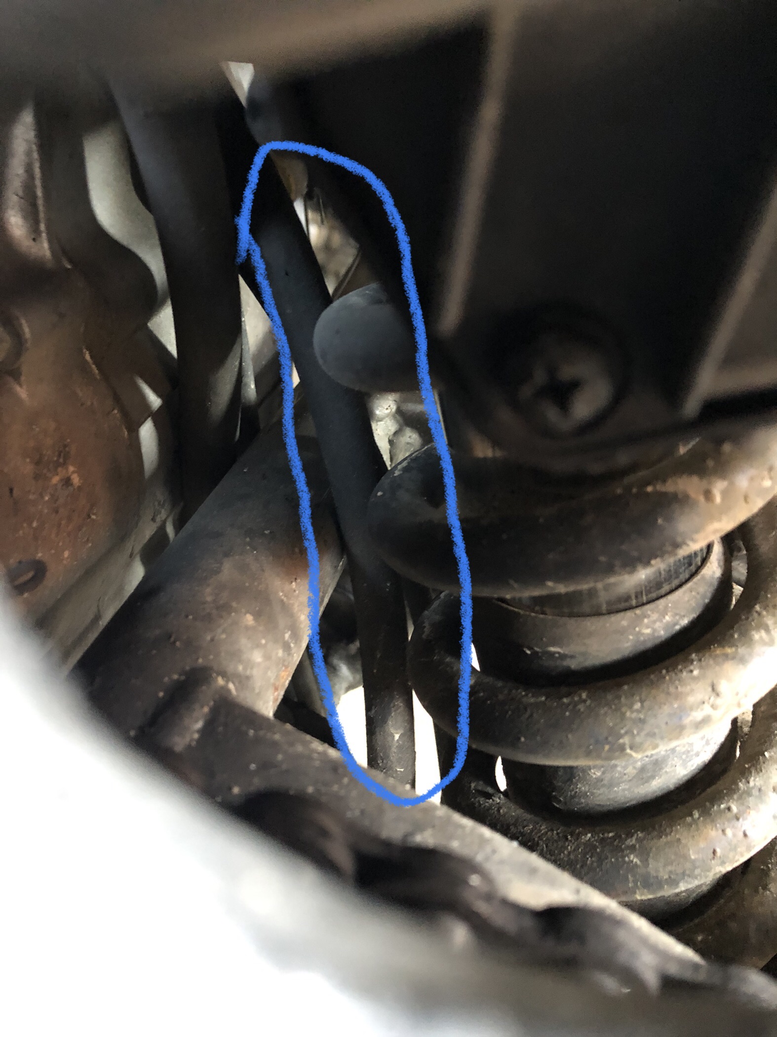

Kann mir jemand sagen, was das für Schläuche sind und wo die hingehören? Die habe ich soeben entdeckt, liegen unter der Sitzbank und führen nach unten ins Leere.
- Beiträge: 8310
Re: Domi startet nur warm oder mit Starthilfe!
Sieht für mich aus, als hätte jemand die Schläuche einfach so da reingelegt. Wenn die oben nirgends angeschlossen sind, erfüllen sie auch keinerlei Funktion.
Schläuche, die unten enden gibt es tatsächlich ein paar. Unter anderem gibt es Entlüftungs- bzw. Überlaufschläuche vom Ölabscheider und vom Vergaser. Bei Modellen ab 1992 ist auch ein Tankentlüftungsschlauch dabei. Die Modelle davor entlüften über den (noch nicht versenkten) Tankdeckel.
Schreib mir mal ne PN mit Deiner Email-Adresse. Ich hätte da was für Dich, was Dir evtl. weiter hilft bei der Schlauchidentifikation.

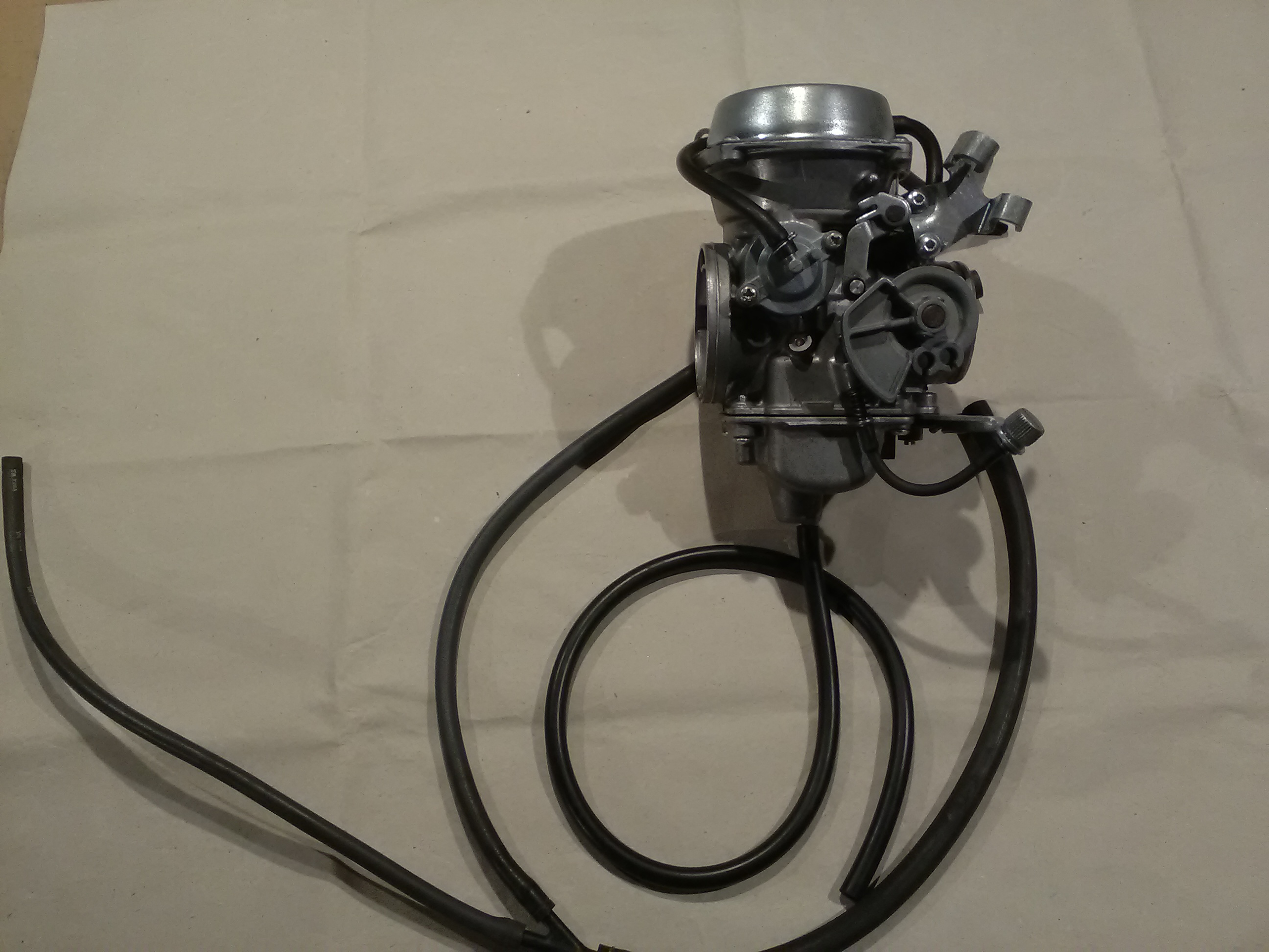

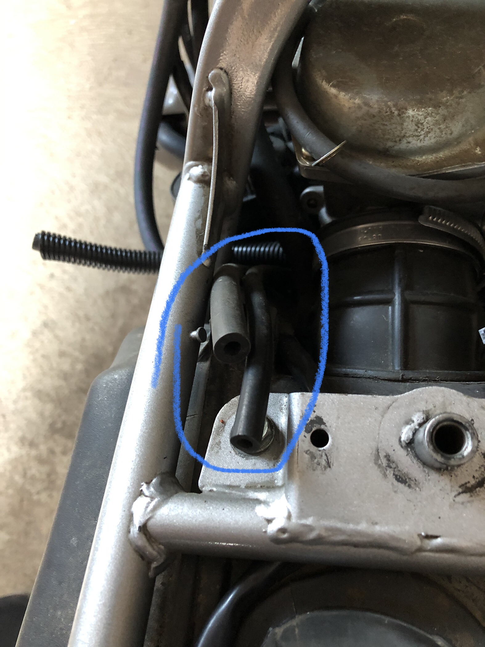

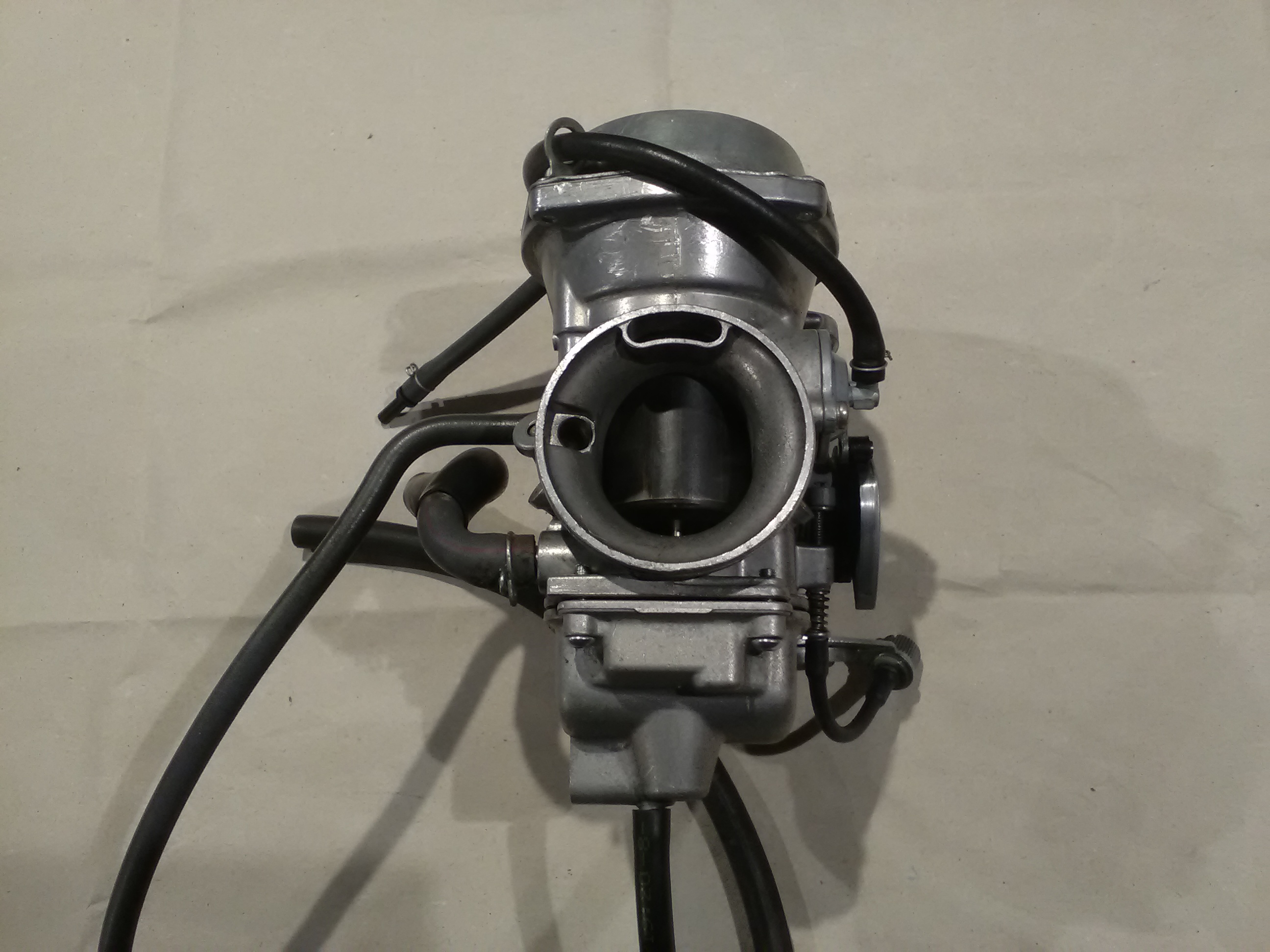

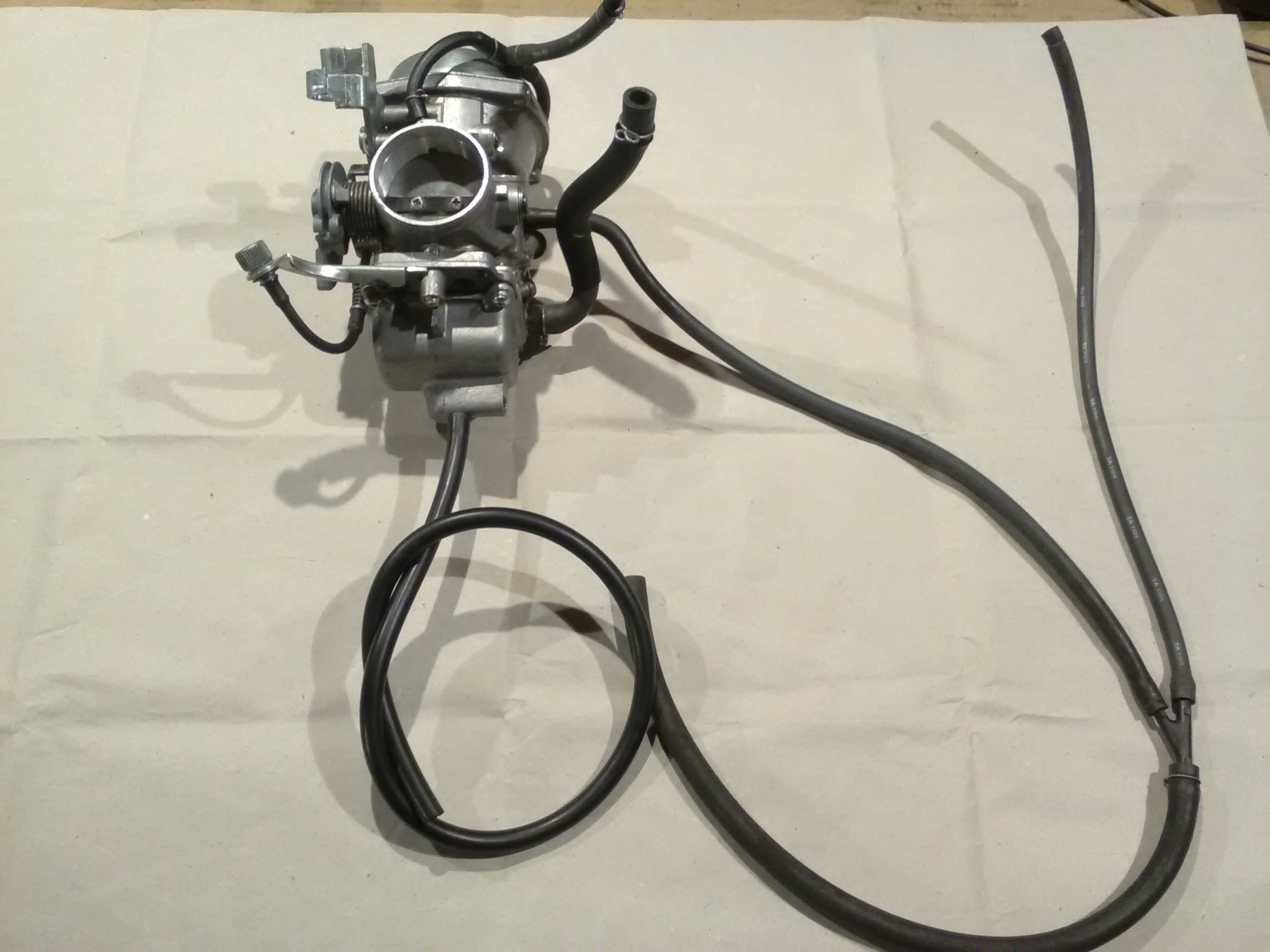

Da wo der blaue Kringel ist hat nur ein Schlauch zu liegen, der von der Vergaserbelüftung.
Tankbelüftung/Überlauf geht nach unten, so auch der Tanküberlauf am Tankdeckel.
Der Ölabscheider sollte in den Luffi gehen. Der Luffi hat einen geschlossenen Schlauch auch nach unten. Alle sollten nach unten hinter dem Seitenständer in einer Metall schlaufe enden. Ach ja und der Vergaserablassschlauch.
- Beiträge: 5526

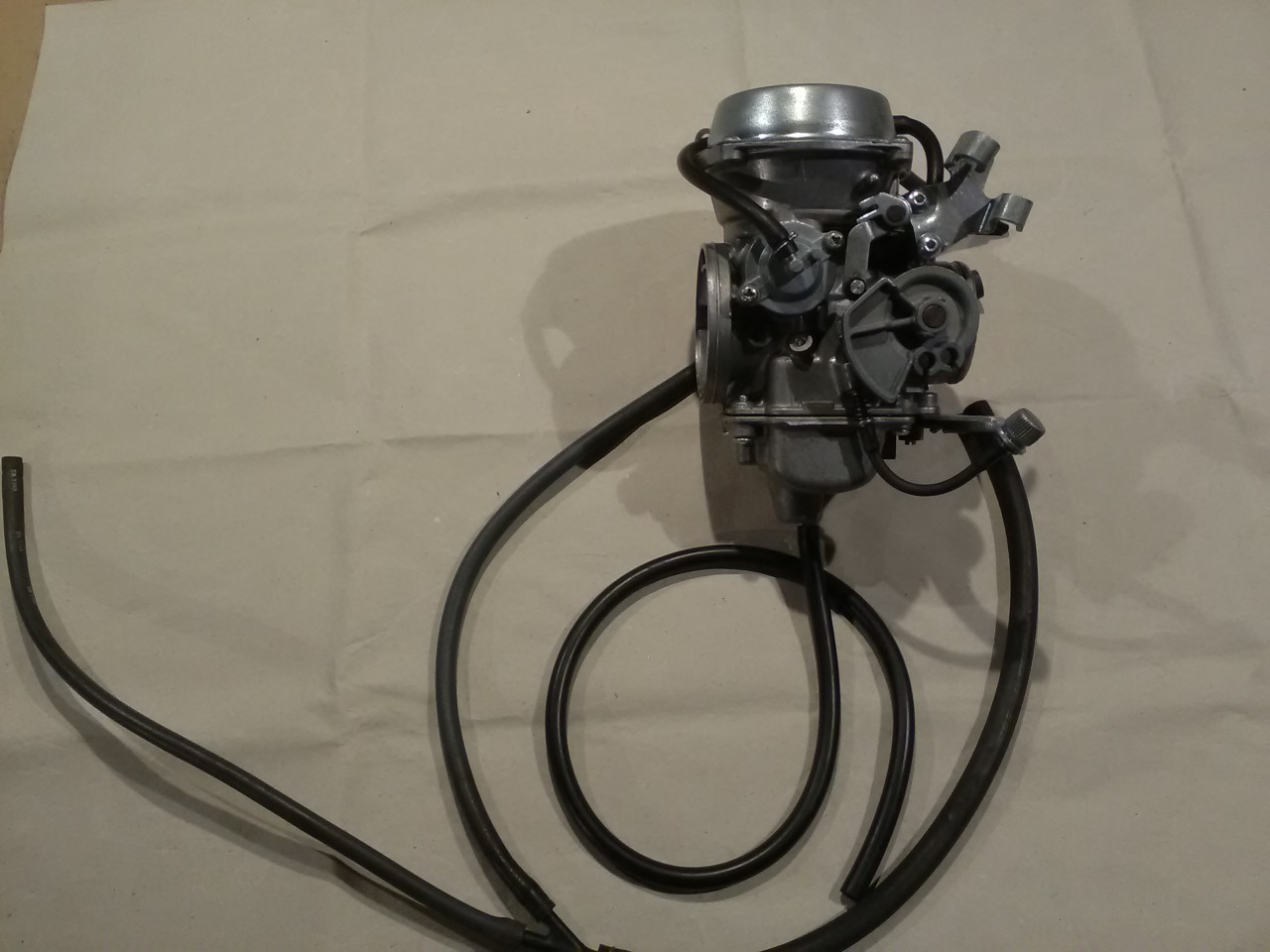

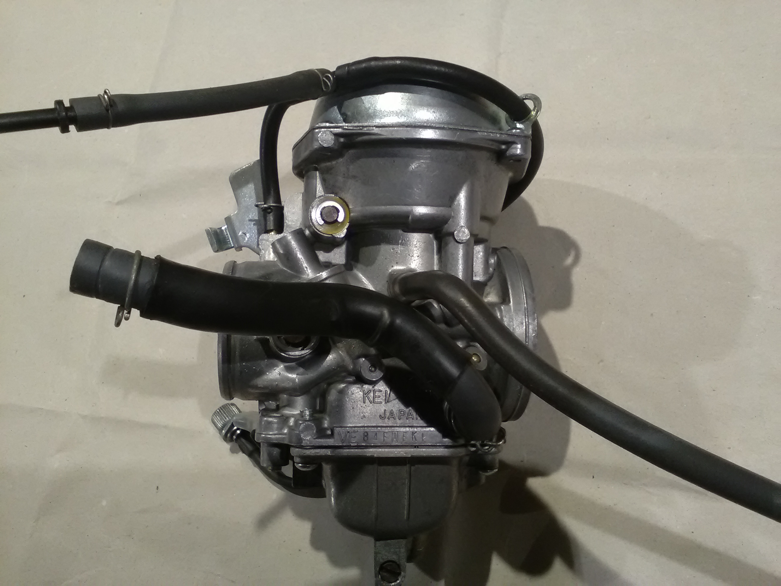

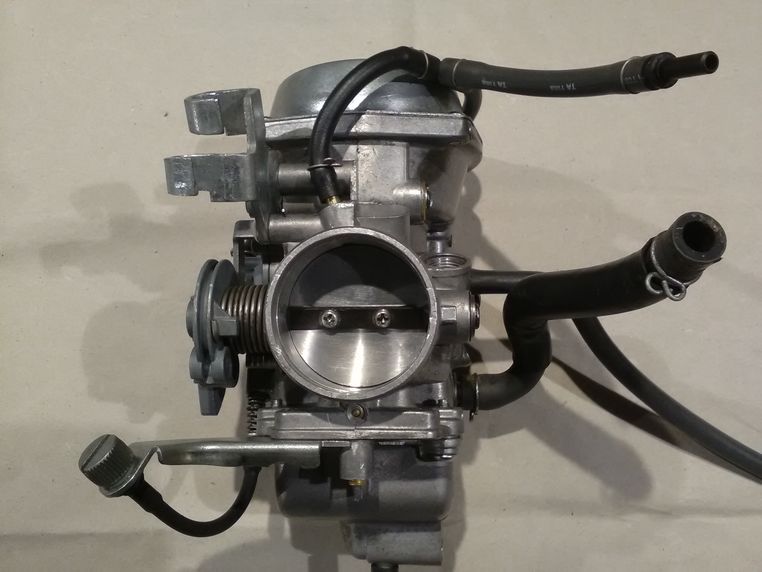

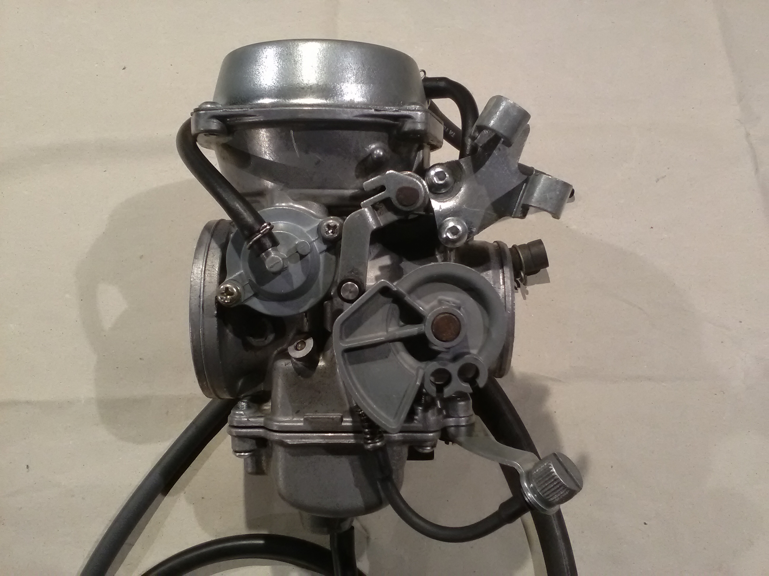

Das sind die Schlauchanschlüsse vom Vergaser mit SLS Anschluss.
