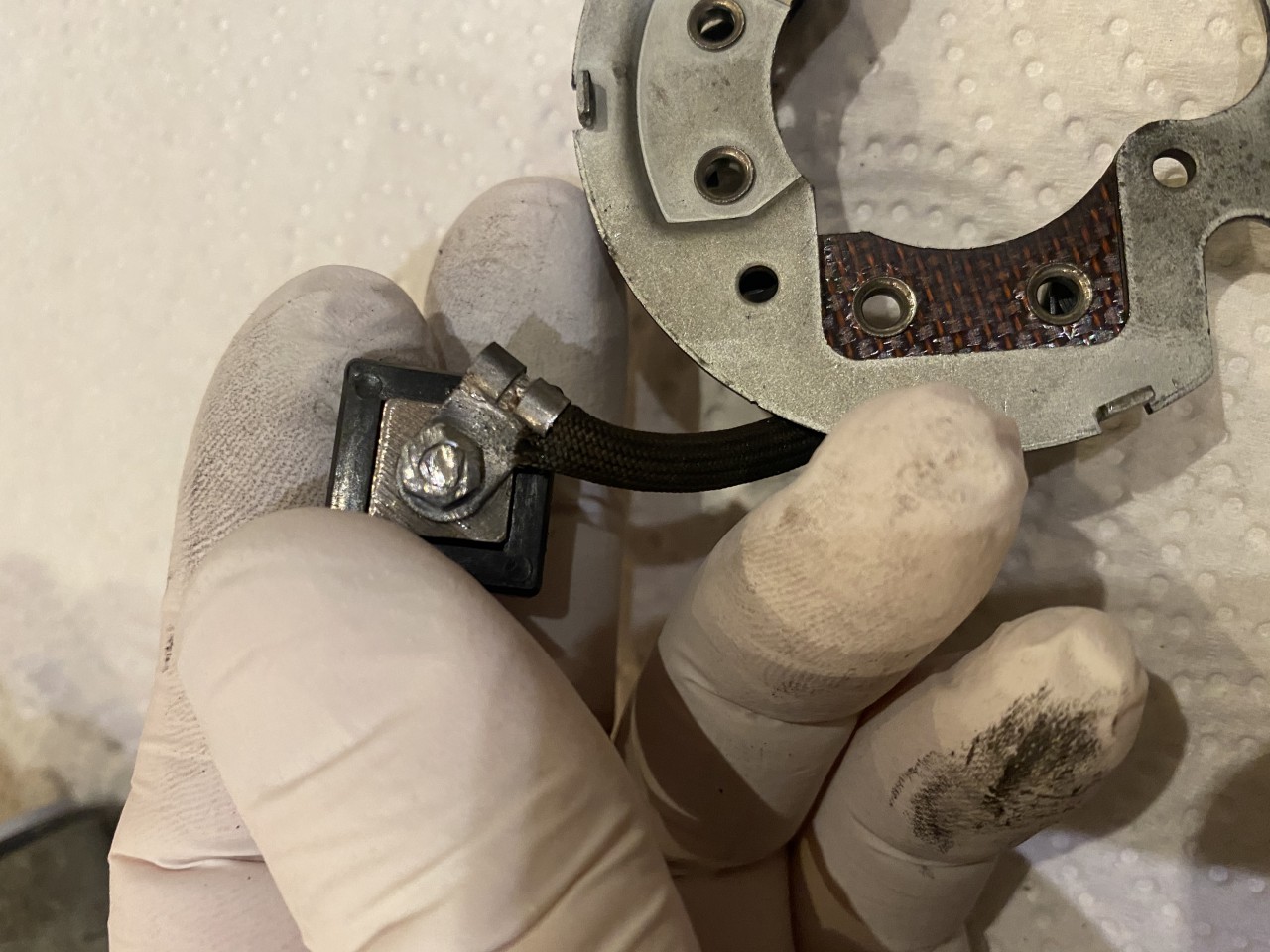

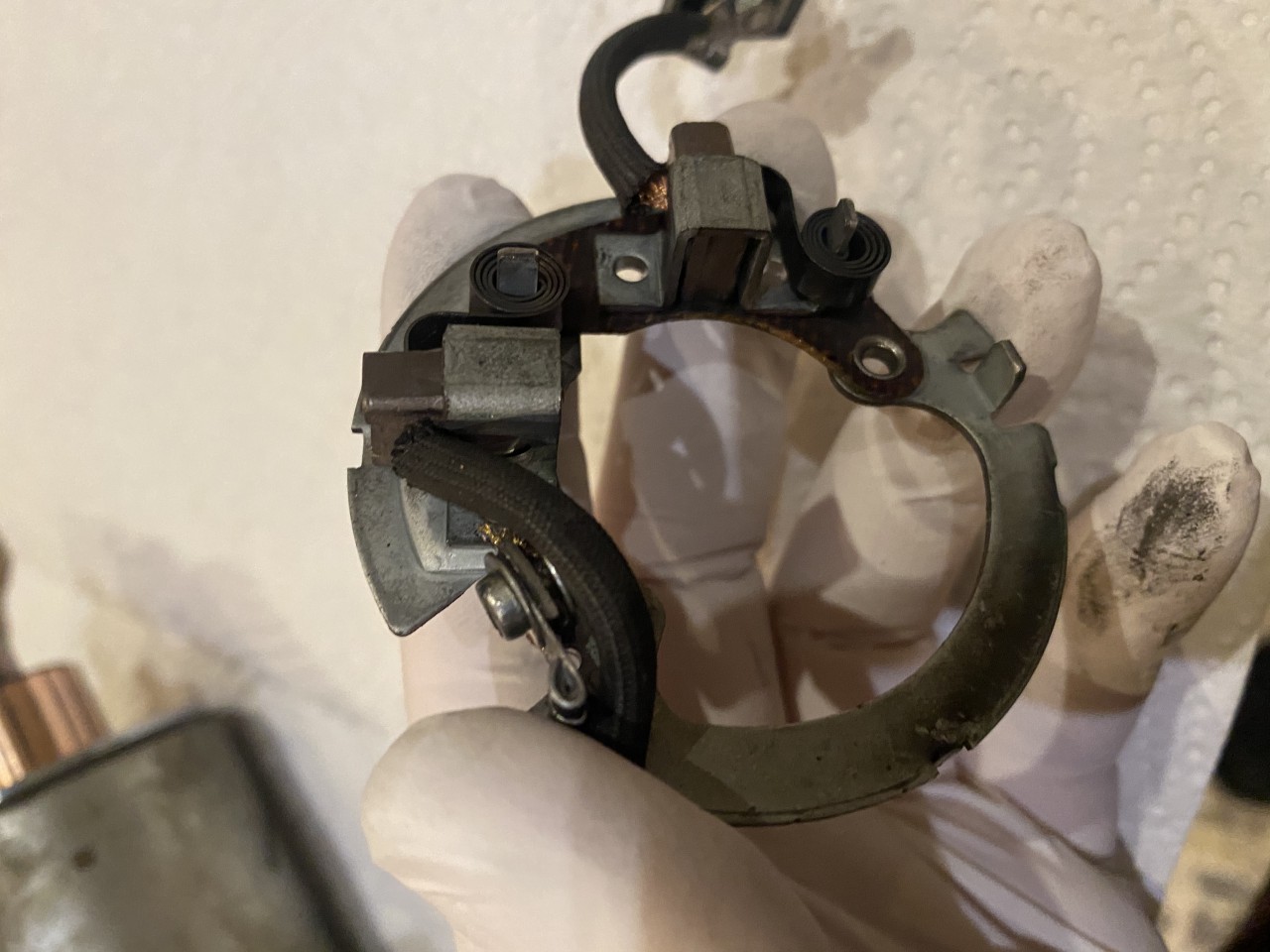

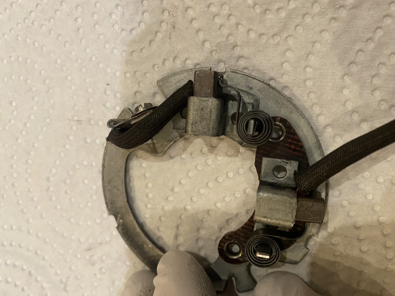

Heute Starter gemacht mit Universal Kohlebürsten
Morgen testen
Morgen testen

mahlzeit mal update zum starter
selbst mit reparierten starter selbe symtome wie vorher
werde mal starter seite öffnen

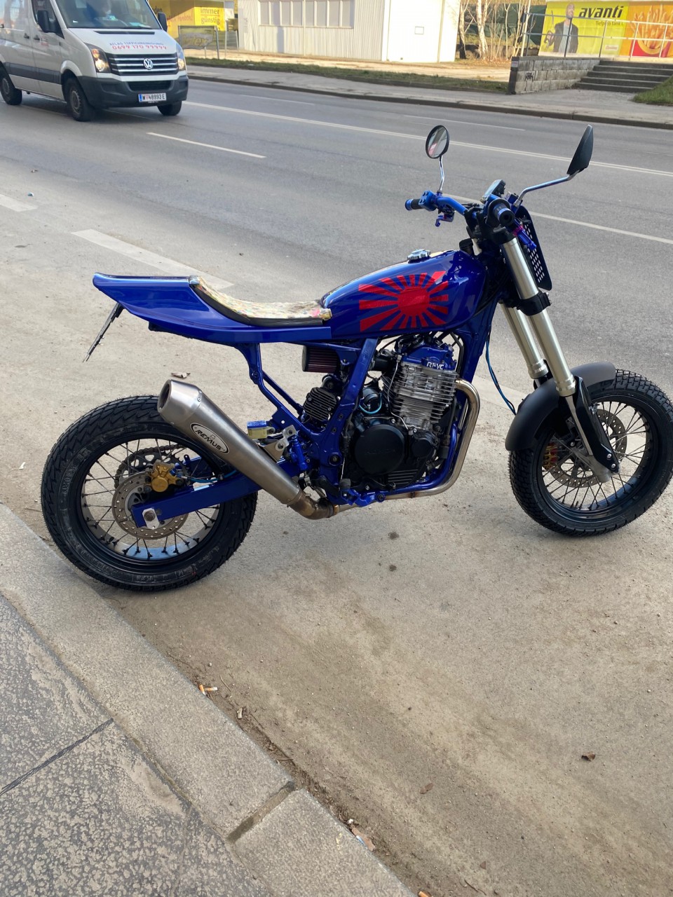

Re: Dekopressions funtion und überprüfen
Das sieht interessant aus .Was wiegt die so ganz naggisch ohne Sprit.
- Beiträge: 67
- Registriert: So 21. Jun 2020, 00:32
- Wohnort: Wien
- Motorrad: Rd02 bj91
Cb1000R+ - Kontaktdaten:
Ich kanns dir leider noch nicht sagen
Aber fahren tut sie wie ein Mountainbike
