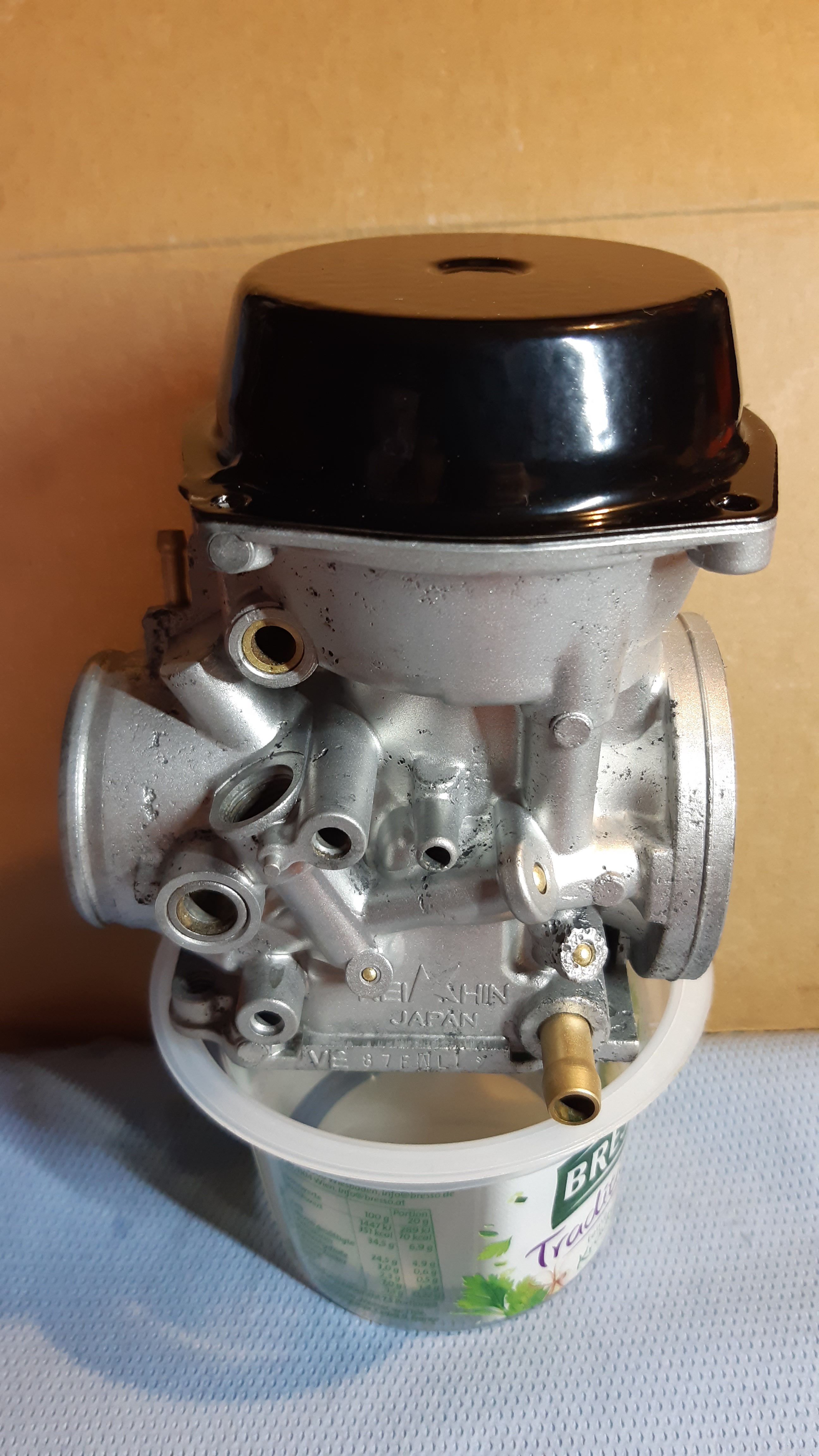

- Beiträge: 5456
Re: Vergaserreinigung welche Methode?
Hier nochmal die farbigen Deckel:
Der schwarze Deckel ist gepulvert, der rote gelackt: Oder eben Natur, wie auf den Bildern vom Andreas NRW zu sehen. Den könnte man dann selber lacken.
Ich habe vor ein paar Wochen meinen Vergaser zum Andi geschickt weil sie nach längerer Standzeit nicht mehr vernünftig lief, um es vorsichtig auszudrücken.
Wahrscheinlich war es ein Wunder dass sie überhaupt ansprang. Vergaser raus und rein war schrecklich. Nun läuft sie wieder, und zwar besser als jemals zuvor. Noch nicht mal ein Patschen im Schiebebetrieb habe ich.
Kommunikation war auch sehr gut. Also Vergaser >>> Andi
Hallo zusammen...ich hatte meinen Vergaser heute Nachmittag von Andy wieder retour bekommen.
Er hatte ihn mir gesäubert, eingestellt und einige Teile getauscht.
Das Anbauen ging besser, als das erstmalige Auseinanderbauen.
Jetzt springt sie super an....tuckert bei normaler Standgaseinstellung und hängt prima am Gas.
Danke noch einmal für die Arbeit!
