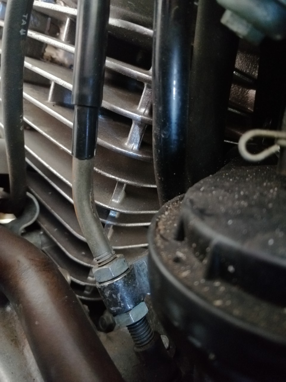

Hab gerade den Kupplungszug unten am Motorblock geprüft. Da bewegt sich nichts. Scheinbar steht der Kupplungszug auf Druck.
Beiträge: 6233
Re: NX650 beschleunigt nicht
Könnte die Ursache sein, also oben an der Hebelei etwas lockern und Probefahrt machen.

So, ich habe den Kupplungszug eingestellt und nun rutscht die Kupplung nicht mehr. Ich kann Vollgas geben und die Nixe nimmt das Gas sofort an und beschleunigt. Somit hat sich das Problem erledigt.
Besten Dank für eure Hilfe.
Ich habe aber festgestellt, dass das kurze Röhrchen in dem sich der Kupplungszug befindet (unten am Antrieb) wo sich auch die beiden Muttern zum Einstellen des Kupplungszug es befinden, leicht durchgescheuert ist. Man kann den Kupplungszug im Inneren durch diese Beschädigung sehen. Das heißt wohl, dass ich den Kupplungszug wechseln sollte. Gehe ich Recht in der Annahme, dass bei einem neuen Kupplungszug den ich bestellen würde dieses Röhrchen mit dabei ist?
Beiträge: 6233
Fein daß das Problem erledigt ist!
Weitere Spekulationen zum MECH beim Händler lasse ich mal 😟
Ja der Kupplungszug wird mit der Rohrhführung geliefert...
... wenn es ein Honda-Original oder Zubehör „wie original“ ist.

So, heute habe ich den Kupplungszug gewechselt. Ich hatte auch einen von Louis genommen. Er passte genau.
Hatte beim Ausbau des alten Kupplungszugs nur das Problem ihn unten motorseitig zu lösen. Nach 22 Jahren war der Nippel wohl ein wenig festgemammelt. Nach dem beherzten Einsatzes einer Zange ging es dann aber.
Jetzt funktionrt alles wunderbar.
