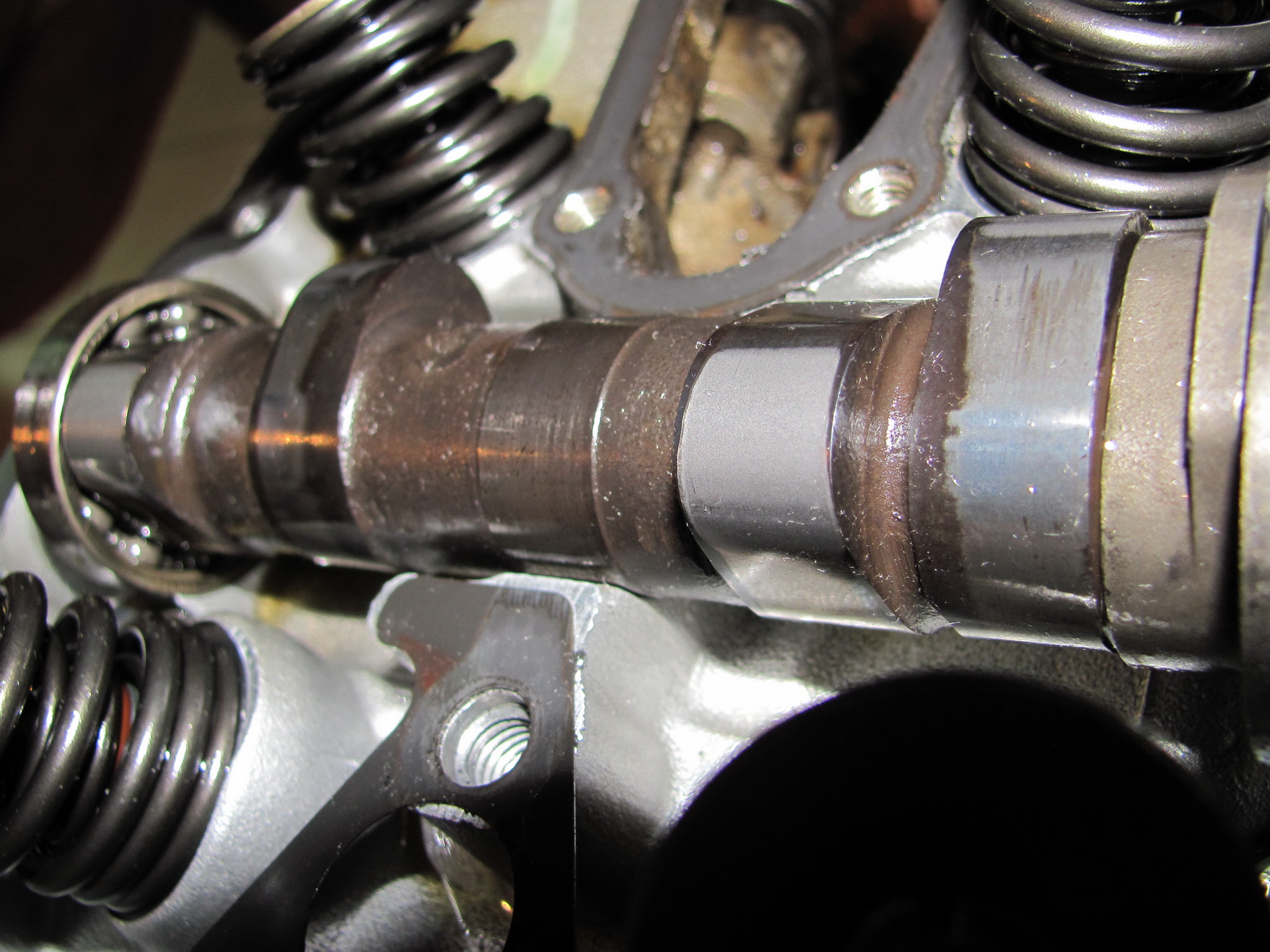

Meine Domi macht ähnliche Geräusche, läuft aber schon seit 30.000km so. Ich hatte auch den Autodeko im Verdacht, konnte außer Sicht- und Funktionsprüfung ausgebaut aber nichts ausrichten. Zur Demontage ist eine Abzugsvorrichtung bzw. zur Montage eine Presse von Nöten...
Zur Funktionsweise hat mir dieses Video geholfen, es ist auch eigentlich die einzige Quelle (englisch): https://www.youtube.com/watch?v=gPStEQbjAgc
Ich konnte durch Drücken auf die Dekonocke das "Klick" erzeugen, aber eingebaut klackt es beim Drehen der Kurbelwelle nicht - klackt es bei dir?
Ich habe von einigen gelesen, die das Loch in der NW nach Entfernung des Dekos zugeschweißt haben, da kenn ich mich aber nicht aus.

Mit Knacken meinte ich das gewollte "Klack" des Dekos beim Drehen der KW, d.h. das zurückfallen der Nocke in die geschlossene Position...d.h. abgesehen von dem Geräusch im Lauf gab es keine Probleme? Oder hat der Tausch der Nockenwelle etwas in technischer Sicht gebracht?
@staendigschrott: Da bin ich mir nicht sicher, wenn ich das richtig vor Augen habe wirkt auf den Flügel neben der Lauffläche des eigentlichen Kipphebels lediglich der "Rückwärts-Deko". Der Deko öffnet nämlich einerseits drehzahlabhängig durch eine Feder und als unabhängiges weiteres System immer dann, wenn sich die NW rückwärts dreht - hierfür ist auch der kleine Federstift im Kopf meine ich. Dieses System erklärt sich wohl durch die ursprünglich an den Honda-Einzylindern vorhandenen Kickstarter.
Was ich sagen will: Ich glaube der eigentliche Drehzahl-Deko wirkt direkt auf die - dazu etwas breitere - Lauffläche des rechten Auslass-Kipphebels. Das Entfernen des kleinen Flügels deaktiviert daher den Deko möglicherweise nicht.
Das sind aber nur meine Gedanken insb. nach mehrfachem Schauen des obigen Videos dazu, kann sein dass ich falsch liege!

Ach so. Meiner Erinnerung nach hat das gewollte Klack beim Rückwärtsdrehen der Kurbelwelle bis zum Tausch der Nockenwelle funktioniert. Nein, es gab keine sonstigen Probleme außer dem erratischen metallischen Schlagen. Vermutlich wäre die Domi noch viele, viele Kilometer mit der alten Nockenwelle gelaufen. Wer weiß das schon so genau! Da ich mit der NX regelmäßig lange Reisen bis nach Spanien unternehme, wollte ich die Probe aufs Exempel nicht machen. Anbei noch zwei Bilder der 2014 ausgetauschten Teile.DomiJo hat geschrieben: ↑Di 13. Apr 2021, 09:22Mit Knacken meinte ich das gewollte "Klack" des Dekos beim Drehen der KW, d.h. das zurückfallen der Nocke in die geschlossene Position...d.h. abgesehen von dem Geräusch im Lauf gab es keine Probleme? Oder hat der Tausch der Nockenwelle etwas in technischer Sicht gebracht?

Kleine Frage. Wenn ich den Kipphebel bearbeite und den Flügel für die Autodeko entferne, geht das Klackern dann sicher weg? Die "losen" Ringe für die Autodeko wären ja immernoch vorhanden. Oder entsteht das womöglich durch die Autodeko entstandende Klackern durch Auftreffen des Flügels?
