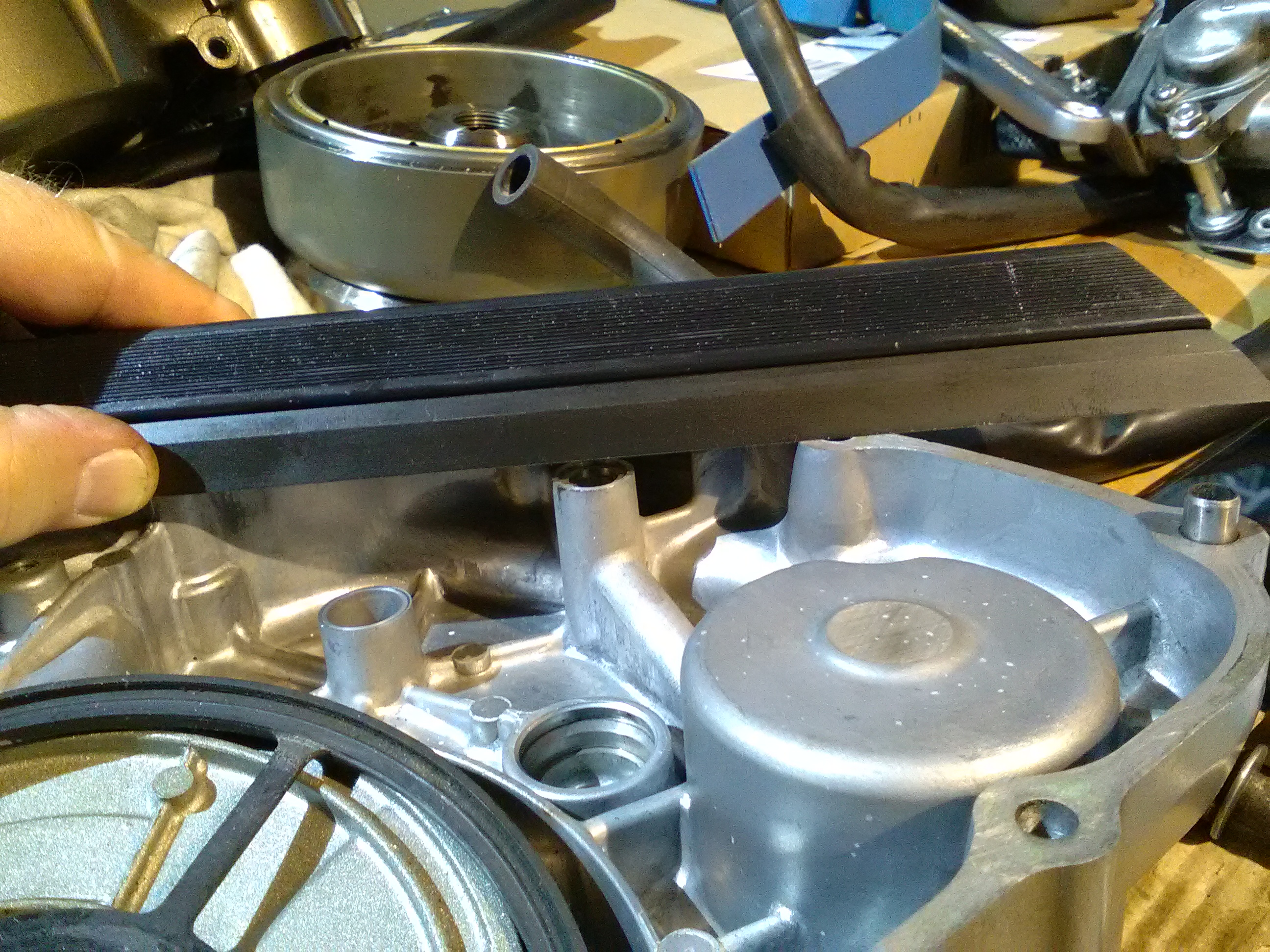

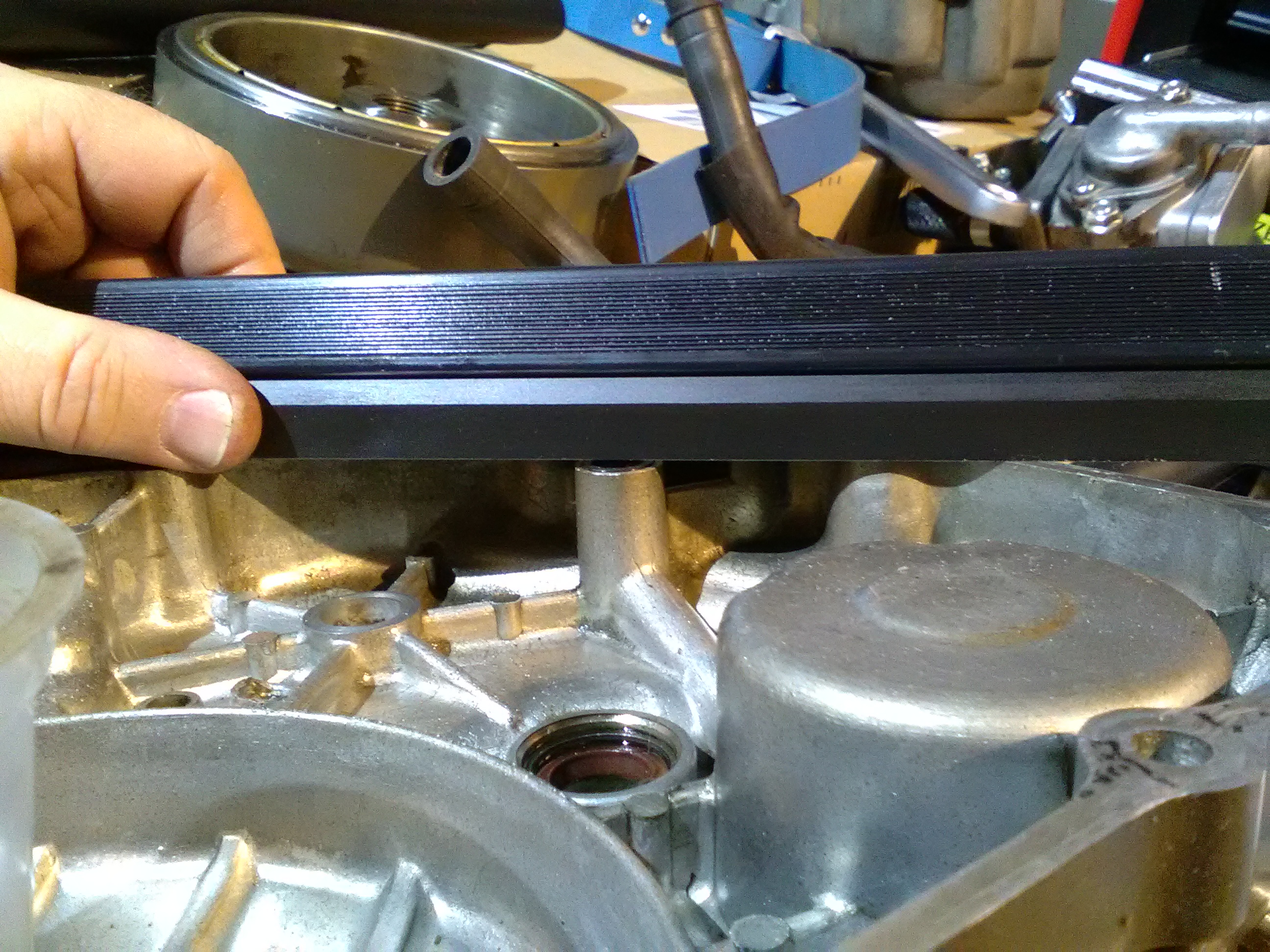

weiss jemand ob der Kupplungsdeckel einer 88er RD02 an einen RD09 (SLR650)- Motor passt?
Nach der Methode "scharfes hinsehen" würde es passen. Allerdings ist auch die Frage ob die Bohrungen (Position, Bohrung und Anschlusstiefe im Deckel) - explizit die der Ölpumpe (die ist ja über die Jahre geändert worden) - auch genau passen.
Vielleicht hat das ja mal jemand ausprobiert ?

Allein bei der Domi gibt es schon 3 verschiedene Deckel wegen der Ölpumpe.
Allerdings weiß ich nicht, welcher zur SLR passt.
Vielleicht über die Teilenummer bei Honda vergleichen.

:shock: Die von Dir genannten 3 verschiedenen Domi-Deckel haben also schon unterschiedliche Oelpumpenanschluesse im Deckel , das habe ich richtig verstanden?
Weisst Du auch wie sich diese Anschlüsse unterscheiden?

Jein,
es gibt die Möglichkeit. mit den Anschluß-Hülsen zu spielen.
Dazu gibt es im alten Domi-Forum einen umfangreichen Thread.
Wenn ich den vor Dir finde werd ich den mal hier verlinken.
Beiträge: 5550
Re: Kupplungsdeckel von RD02 (88) an RD09?
Kuggs Du.
z.B. die Ölpumpe ist bei der RD08 dicker. Deshalb ist der Anschlussnippel ein Stck. kürzer. Da könnte man ein längeres Verbindungsröhrchen einbringen.
Umgekehrt geht es nicht. Da würde der längere Nippel der RD02 sich an der dicken Ölpumpe der RD08 kaputt drücken.
Und die 88er haben noch eine andere Ölpumpe.

@Andreas_NRW:
das wäre klasse da mehr Info's bekommen zu können
@dieCobra:
Danke Dir schonmal für die Mühe und die Bilder, da weiss ich nun wonach ich schauen muss, wenn ich die beiden Deckel vor mir liegen habe. Es scheint aber darauf hinaus zu laufen, das ich bei dem RD09-Deckel bleibe und den wieder hübsch mache (der hat "Alu-Frass").

Xulofex hat geschrieben: Di 13. Apr 2021, 12:31 @Andreas_NRW:
@dieCobra:
Wenn Du den Deckel vermessen hast, kannst mir mal das Mass durchgeben.
Ich hätte hier noch ein paar Deckel liegen.
Könnte auch dann gestrahlt werden.
