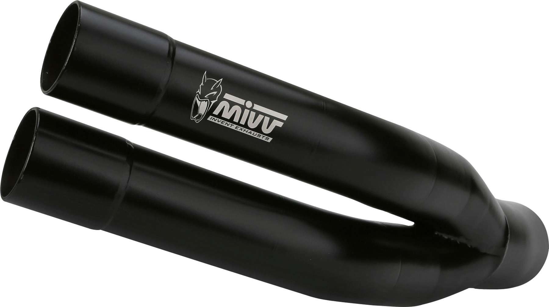

Als nächstes Teil steht der Auspuff an. Ich habe eine Firma gefunden, die Krümmer individuell nach Wunsch anfertigt. Ich hätte gerne einen Krümmer, der unter dem Motorrad verläuft und seitlich unten mit einem Auspuff endet.
Auspuff ungefähr in dieser Art. Diesen Auspuff gibt es natürlich nicht passend für die Domi, aber man könnte es ja passend machen, wenn der Krümmer schon eine Sonderanfertigung wäre:
Nun die Frage, ob der TÜV es zulassen würde, wenn der Auspuff über eine EG-BE verfügt oder stelle ich es mir zu einfach vor?

Moin das kommt auf deinen Prüfer an. Wenn der endtopf für eine Domi ist wird es nicht so schwer. Ist es ein endtopf für ein anderes Motorrad kann er eine Geräusch Messung verlangen und die kann Teuer werden.

Eine Geräusch Messung incl. Fahrgeräuschmessung (was auch notwendig sein kann) kostet bei uns ca 800 plus minus meine der TÜV bei uns.

Bei so einem Endtopf (Doppelrohr oben) ohne Volumen und mit legaler Lautstärke, also voll zugestopft, wird nicht viel Leistung übrig bleiben ...... wenn das überhaupt gescheit zum Laufen gebracht werden kann.
Da dürfte der Krümmer das kleinere Problem sein.
Ein 1 Zylinder benötigt entweder eine laute offene Anlage, die dann auch ein kleineres Volumen haben kann, oder was Voluminöseres das dann auch leise ist, trotz guter Leistung. Mal vereinfacht dargestellt.
Es ging oben natürlich um Krümmeranlagen für die XBR 500 oder die GB 500 (Clubman) (2 in1).
Vielleicht ist da was passend zu machen ..... ist einfacher als bei 0 anzufangen.
