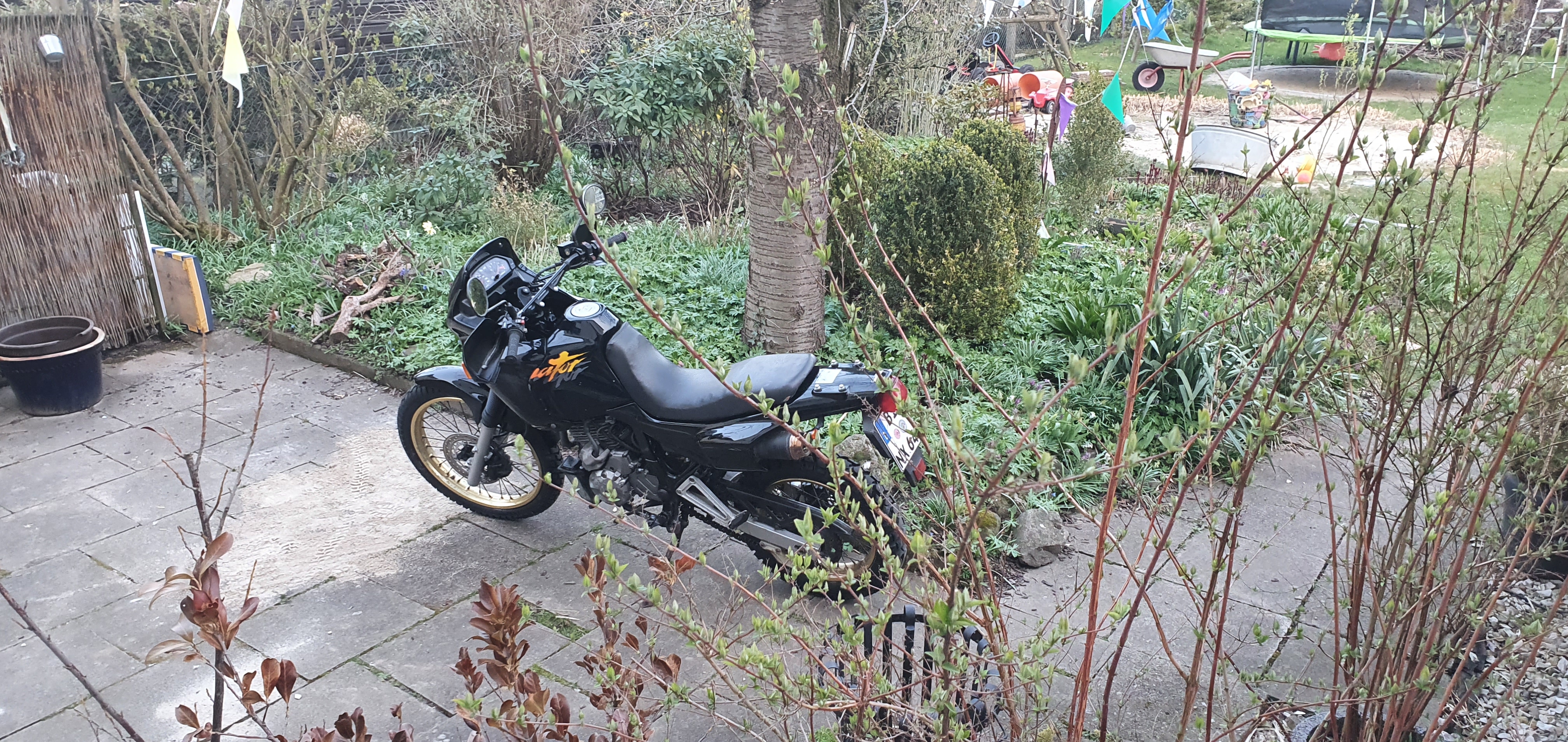

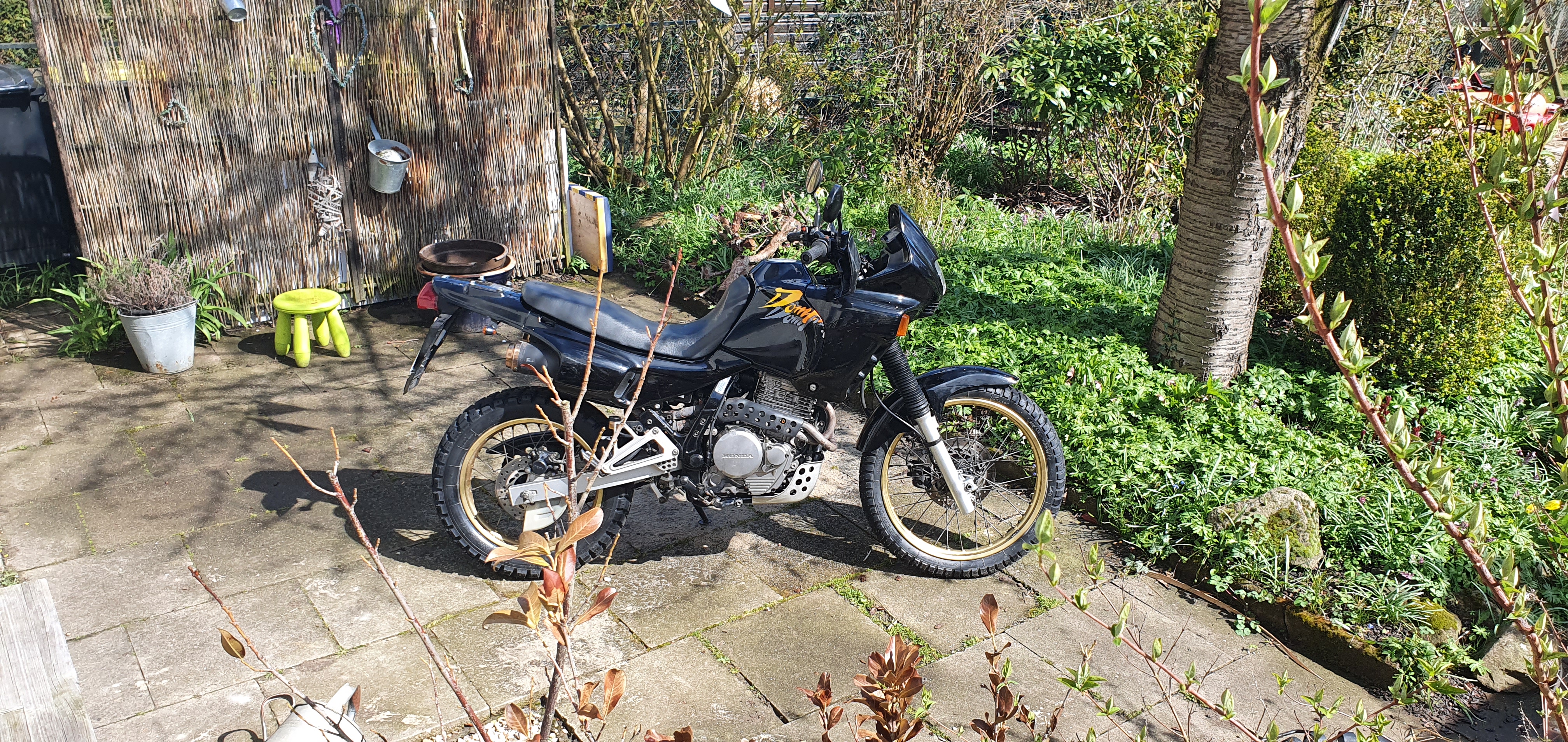

Hi Leute,
ich wollte mich auch mal kurz vorstellen.
Ich heiße Holger habe seit letzter Woche meine Domi nach 5 Jahren Stilllegung zugelassen. Sienist Bj.1992. Dank ein paar guter Freunde haben wir aus dem, ich sage mal, Scheunenfund ein schönes Mopped gemacht.
Jetzt nach ein paar kleinen Touren, habe ich das Problem, das sie fast ständig ausgeht. Mal springt sie sofort wieder an, manchmal muss ich warten. Der Vergaser wurde Ultraschall gereinigt und ist top sauber. Hat einer nen Tip woran es liegen kann? Bisher habe ich nur gelesen das es ein Domi Problem sein soll.
Wenn einer eine nicht abgepolsterte Sitzbank, gegen meine abgepolsterte tauschen möchte, gerne.
Viele Grüsse
Holger
Viele Grüsse
Holger

Die Düsen sind aus dem Zubehör, vom stationären Fachhandel. Kann es am SLS liegen? Beim Neustart macht sie gerne eine Fehlzündung. Was würde den eine Vergasereinstellung kosten, falls nix anderes funktioniert. Hast Du nen Shop für die Aluplättchen?dieCobra hat geschrieben: Mi 14. Apr 2021, 09:23Warum? waren die zerfressen? zu 99% kann ich die Düsen nach dem Reinigen wieder einbauen.HolgerNX650 hat geschrieben: Mi 14. Apr 2021, 08:20 Hi Wolf-Ingo,

Den Isolator werde ich prüfen, die Leerlaufgemischschraube haben wir mit O-Ring eingesetzt, das mit der Unterlegscheibe muss ich klären.
