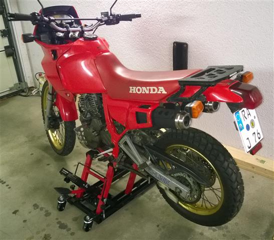

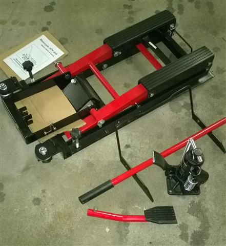

die von Polo oder auch von Louis waren mir zu teuer, so hab ich mich bei Ebay umgeschaut und hab mir den hier geholt, hatte um 70,-€ gekostet, meine Domi steht da (leider) schon seit mehreren Monaten drauf weil ich einfach nicht dazu komm sie fertig zu machen. Das gute daran ist, dass der Heber auf eine "Sperrklinke" abgelassen wird und somit nicht ständig auf Druck auf dem hochgepumpten Zylinder steht.

Genau diesen Heber habe ich auch.
Gibts ab und zu beim Baumarkt für €69,90.
Mit der Domi funktioniert der super, weil die unten schön flach ist und damit sauber auf dem Hubwagen steht. Sieht man schön auf dem Foto.

Jupp, den habe ich auch. Nur ein bisschen modifiziert.
Ich habe an allen Seiten Lenkrollen. Somit kann ich den auch quer schieben.
40,-€ bei Ebay Kleinanzeigen.

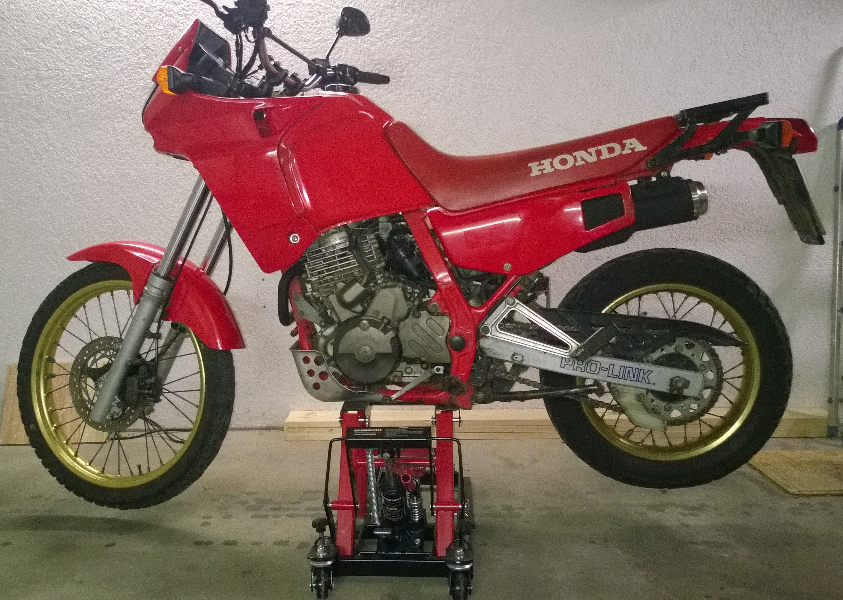

Wieviel Platz hast du den zwischen Boden und Vorderrad bei dir und Hinterrad, sieht nach ca. 1-2 cm aus bei dir jojo650

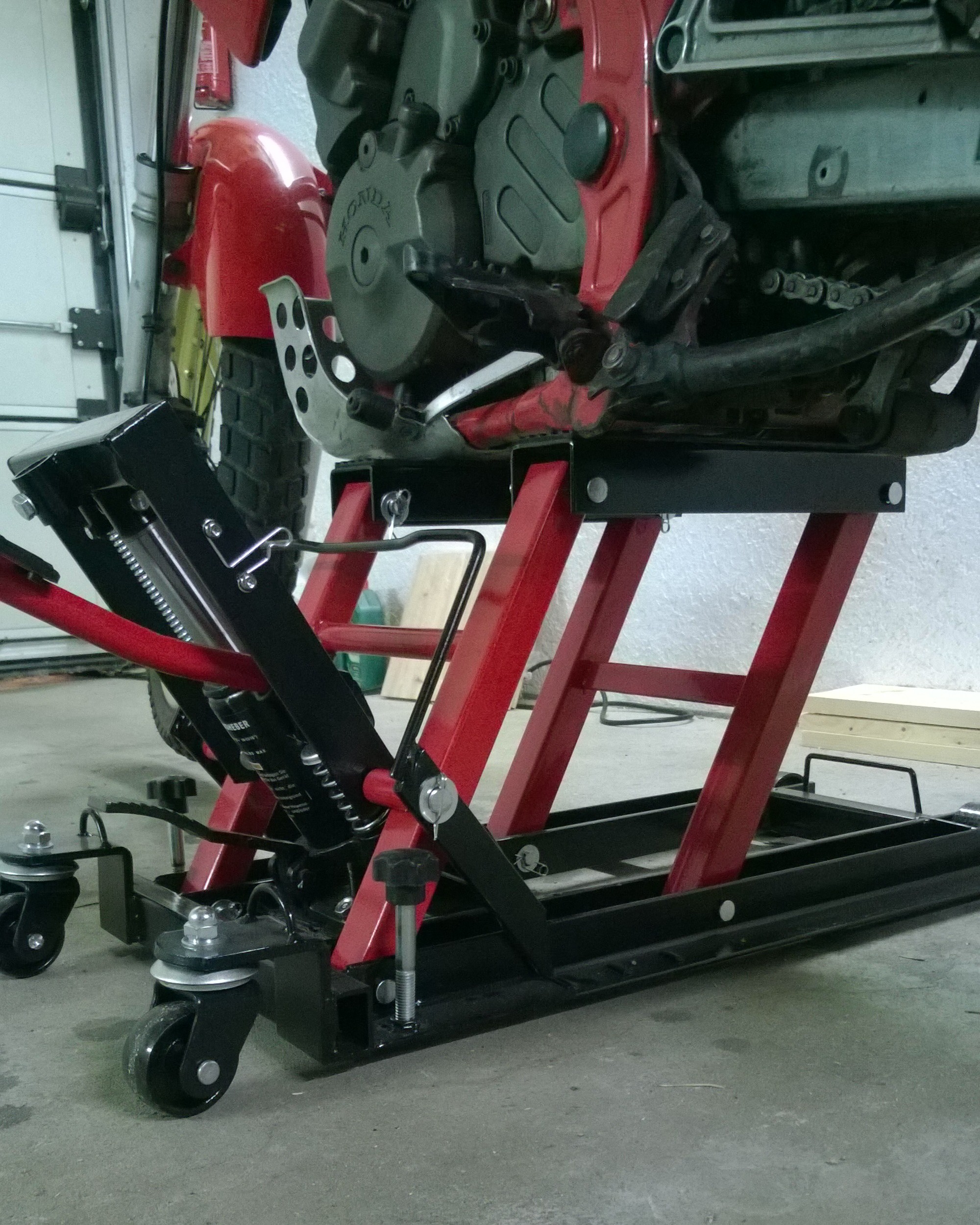

max. Höhe ausgefahren ist 41cm, sind das die vollen 41cm auf Jojo650's Bildern?
Kann man den die Kiste dann auch mal für ein paar Monate so hochgesetzt lassen oder ist das schlecht für die Hydraulik?

Ich habe noch ein Klotz von 10cm Dicke untergelegt.
Die Hydraulik wird durch Rastpunkte entlastet, der Öldruck geht über Nacht so wie so weg, so das das Gewicht auf den Rastpunkten liegt.
täuscht ein bissl, vorne ca 4-5cm, hinten gute 7-8cm, reicht locker um beide Räder auszubauen

hier nochmal ein Bild von der Seite, dürften hinten sogar deutlich mehr al s8cm sein... muss ich mal messen
