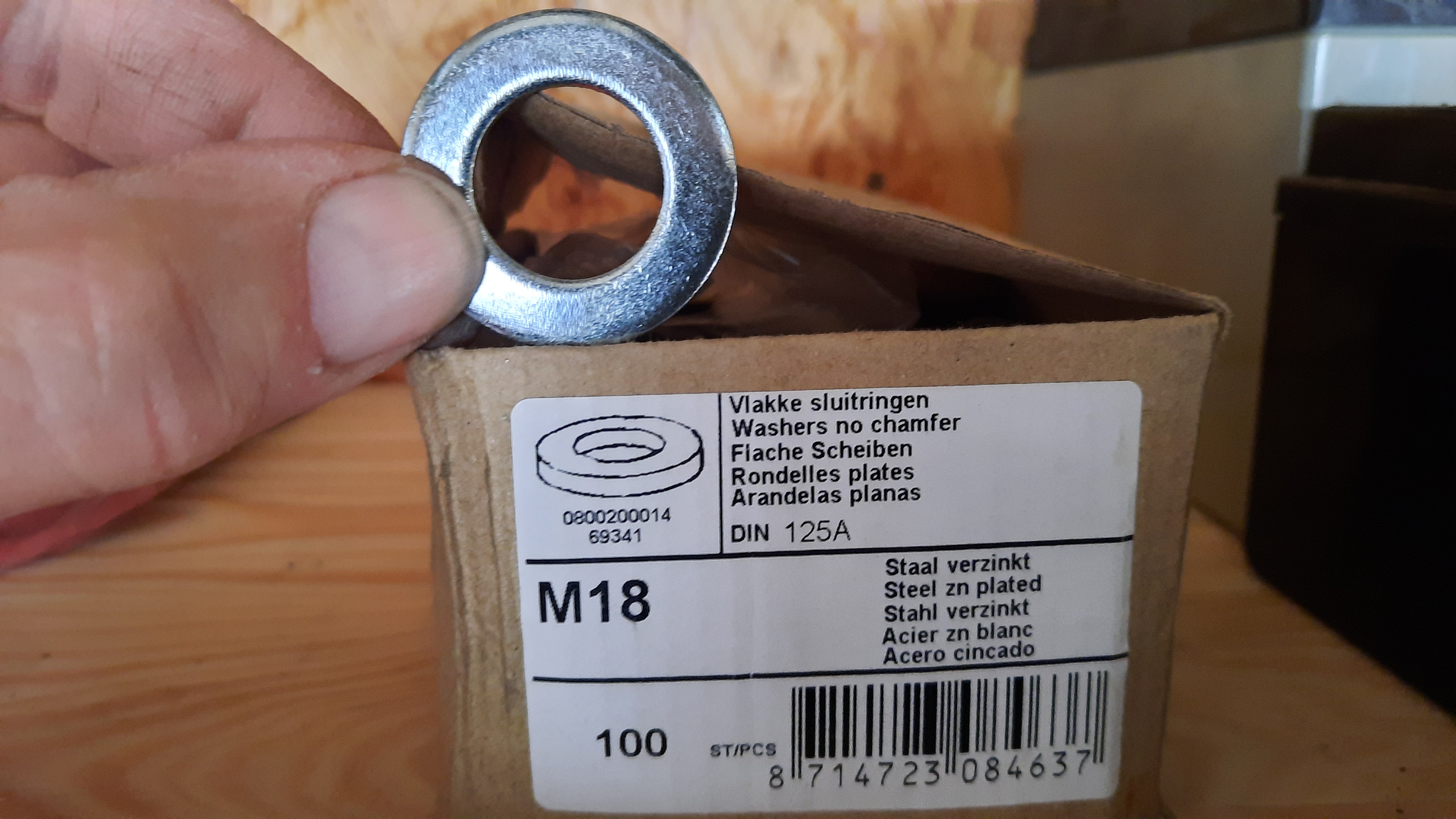

4 x 19er Unterlegscheiben .... wie darf ich das verstehen? Oben sind doch schon die beiden "Tellerscheiben" und unten ist ebenfalls bereits eine Unterlegscheibe zur Fixierung der Mutter auf dem Gewinde der beiden Lenkerböcke. Was/Wie soll das dann noch bewirken? Ich stehe auf dem Schlauch anscheinend.
Beiträge: 6139
Re: Lenker schief
Die einvulkanisiertern Hülsen haben eine Außendurchmesser von 19mm
Die Norm - 19er U-Scheiben Scheiben sind minnimal dicker als deren Überstand.
Damit verklemmst Du die Lenkerblöcke gegen die Gabelbrücke.
Legst also auch das „Puddinggefühl“ im Lenker lahm…

Hallo Leute
Hallo Uwe
Heute nun habe ich 4 Unterlegscheiben (Uwe hat mir einen riesigen Gefallen getan und die mir die richtigen einfach so zugesandt) wie empfohlen eingebaut. Wirklich sehr, sehr nett!
Was soll ich sagen - es ist eine massive Verbesserung - wobei 100%-ig ist es noch nicht. Es ist immer noch ein leichter Schiefstand nach rechts zu merken. Kein Vergleich mehr zu vorher aber vollkommen weg ist es eben leider auch noch nicht. Vielleicht muss ich nochmal aufmachen, richtig hindrücken und dann von einer 2. Person festziehen lassen.....
